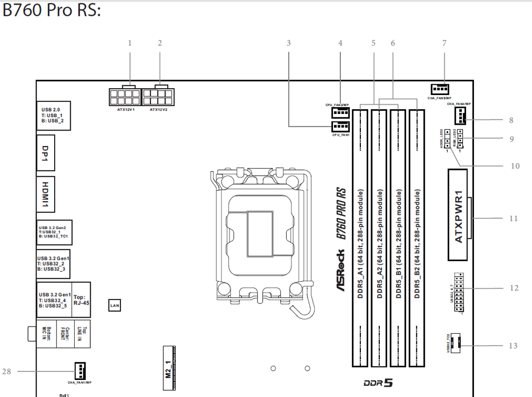

Meine Frage bezieht sich auf die Anschlüsse der Netzteilkabel am Mainboard
Ich habe jetzt Ausgang 1 und 2 vom Netzteil mit Kabel 1 am Anschluss 11 auf dem Mainboard verbunden.
Und dann geht auch schon das Rätselraten los.
Schließe ich die Anschlüsse 1+2 auf dem Mainboard mit dem Kabel 2+3 an die Anschlüsse 3+4 am Netzteil an, oder reicht es, wenn ich nur Anschluss 1 auf dem Mainboard mit dem Netzteil bei Anschluss 3 verbinde?
Die Grafikkarte hat den neuen Anschluss PCIe 5.0, dann bleibt am Netzteil der Anschluss 5 frei, oder?

ein einzelner 8pin reicht grundsätzlich, aber wenn das NT zwei 4/8pin hat würde ich auch beide anschließen.
3 und 4 P8 in 1 und 2. Es reicht wohl auch nur z.b. 3 in 1, das kann man aber im Mainboard Handbuch nachgucken. Wenn dein Netzteil 2 Anschlüsse bietet und dein Board 2 annehmen kann dann würde ich auch immer 2 anschließen.
Ich glaube der B8uer hat mal gesagt, dass die Spannungsversorgung mit 2 Anschlüssen stabiler ist (kann mich hier aber auch total irren)
Wenn du einen 12VHPWR Anschluss verwendest, dann brauchst du natürlich nicht mehr den "alten" Pcie (nr.5).
Ich habe gerade meinen Rechner in eine neues Gehäuse gebaut. Bei mir sind die MB Anschlüssen 1 und 2 an untershciedlichen Positionen und 2 ist bei mir explizit für "PCIE" gedacht und bei mir nicht angeschlossen - dafür hat aber die Graka zwei 8er Anschlüsse.
Ich denke bei dir ist das ähnlich. Würde aber mal die Anleitung fürs MB lesen - die Englische (meistens ausführlicher).
Ich sehe es ähnlich wie die Vorredner: wenn du Kabel und Anschlüsse hast, verbinde sie. Aber der zweite ist wahrscheinlich nur Pflicht wenn du viel Stromverbraucher auf PCIE hast - ohne eigenen Stromanschluss.
Anschluss Zwei vom Netzteil gehört auf Anschluss 1 vom Mainboard. In der Anleitung vom Netzteil steht auch, dass man zuerst Anschluss 2 (12v1) vom Mainboard nehmen soll.
Der zweite 8 Pin Anschluss auf dem Mainboard garantiert lediglich eine bessere/stabilere Stromversorgung. Die wird aber nur dann notwendig, wenn man die CPU übertakten bzw. ihr dafür mehr Strom zuführen will.
Ansonsten läuft das System auch mit nur einem 8 Pin Anschluss.
Ja, wenn du für den Anschluss der Grafikkarten den "PCIe 5.0" Anschluss nutzt, bleibt der normale PCIe Anschluss am Netzteil unbelegt.
Deine Beschriftung passt auch nicht so ganz, 1 und 2 am Netzteil sind nicht 1 und 2 bei den Kabeln.
Falsch. Anschluss 1 und 2 vom Netzteil versorgen den 20/24 Pin Hauptanschluss (also Nr. 11) vom Mainboard.
Anschluss 3 (also 8P 12V2) kommt in Anschluss 1 am Mainboard und Anschluss 4 entsprechend in Anschluss 2 am Mainboard.
Wobei man Anschluss 2 am Mainboard nicht zwingend belegen muss, sofern kein CPU OC stattfindet.
