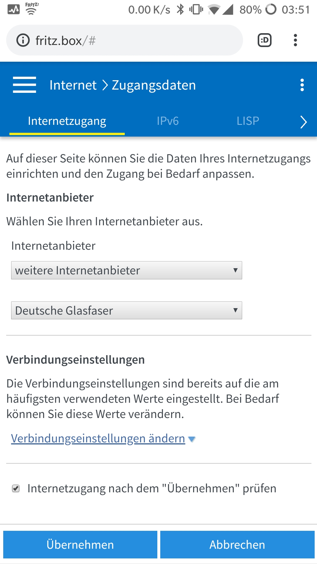

In der Fritzbox ist der Internetzugang ganz simpel konfiguriert:

Wie dem auch sei, da die Fritzbox ein voreingestelltes Profil für DG hat, kann ich nicht sagen was da nu konkret passiert bzw. was du bei DD-WRT einstellen müsstest.
