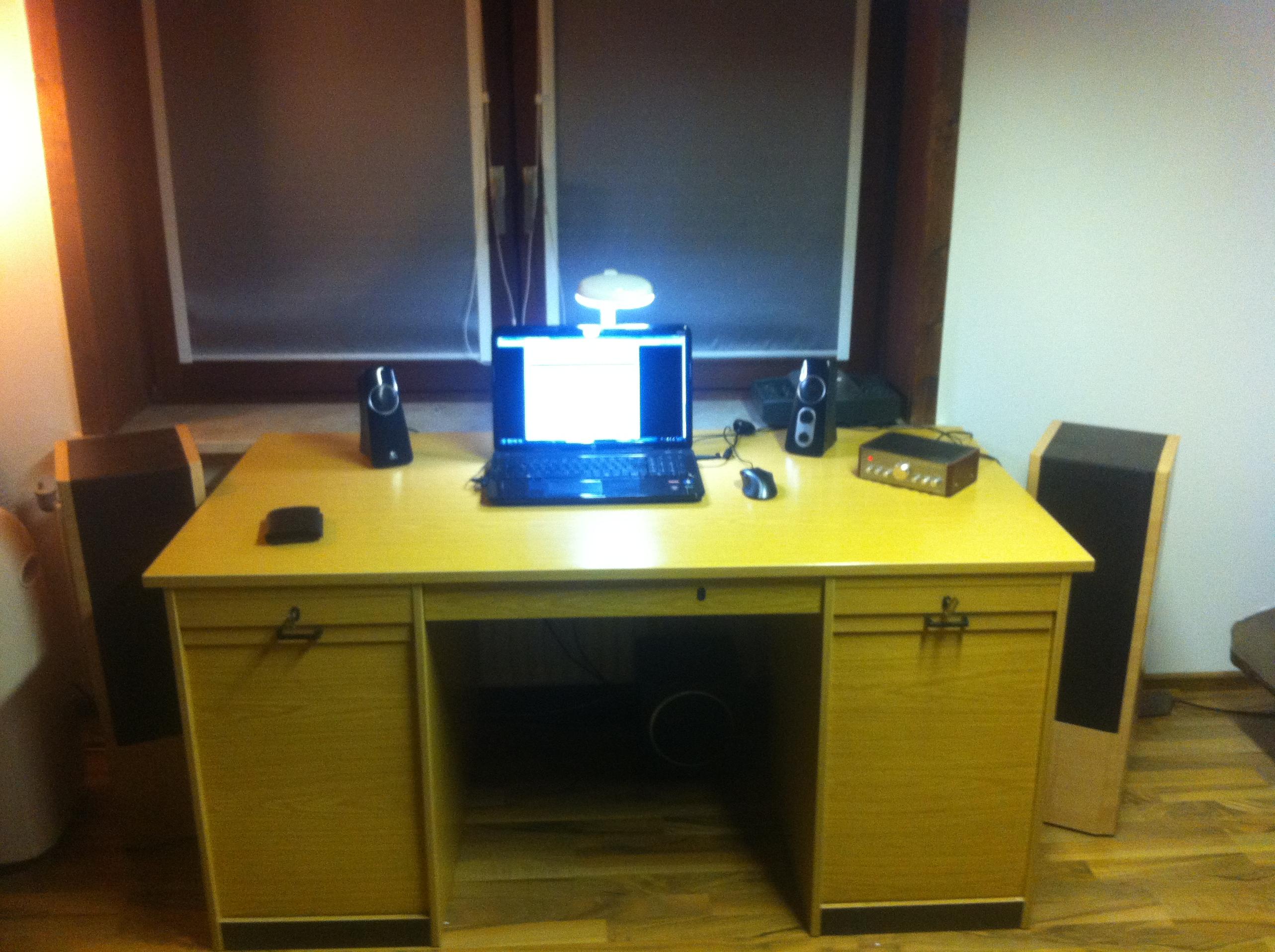

Meiiik schrieb:
Könnte jemand trotzdem mal für mich bei Kleinanzeigen nachschauen damit mir mein Kopf endlich Ruhe gibt?
nach grobem überschlagen an angeboten in deiner umgebung ist mir nichts wirklich brauchbares aufgefallen...
Achso, also könnte ich mir dieses Kabel kaufen und es auf die Länge, die ich benötige kürzen?
Worauf muss man denn drauf achten und wonach genau muss ich suchen? Nach einer Verstärker Endstufe oder Reciver?
Habe jetzt nur einen MONACOR PA-1202 gefunden, der aber ziemlich alt und schäbig aussieht.
Und eine (glaube ich zumindest) Auto Endstufe gefunden.
Naja, eine reine Endstufe verstärkt nur. Hat also typischerweise nur einen Eingang und ist nicht regelbar - und immer Vollgas ist ja auch doof ;).
Ich denke, dass ein alter Vollverstärker das richtige für dich ist.
Und jep, das Kabel passt absolut.
Deine gepostete Auto-Endstufe ist eher das untere Ende der Nahrungskette, da wären deine Lautsprecher absolute Perlen vor die Säue. Orientier dich am besten an den (ggf. ehemaligen) Neupreisen - Pi mal Daumen würd ich auf ein 1:2 Verhältnis von Verstärker und Boxenpaar gehen. Sprich 600€ Verstärker zu 1200€ Boxen - oder eben in DM umgerechnet.

Gut, dann werde ich wohl morgen Mittag den auf der ersten Seite gennanten Verstärker kaufen.
Laut den Bewertung reicht das Netzteil wohl nicht komplett aus, um den Verstärker komplett auskosten zu können.

Was ist denn jetzt mit dem Netzteil für Verstärker? Ist dieses hier zu gebrauchen?
Netzteile sind eigentlich auch simpel.
Was man hier für die Auswahl (vereinfacht) mit einbeziehen muss, ist:
a) Eingangsspannung des Endgeräts. Die kennen wir aus dem Datenblatt des Verstärkers, 11-14 Volt.
b) Maximale Leistungsaufnahme des Endgeräts. Die kennen wir ebenfalls aus dem Datenblatt des Verstärkers, 5 Ampere. Mehr schadet aber nicht.
c) Anschluss des Endgeräts. Kennen wir ebenfalls aus dem Datenblatt - Stecker mit 5.5mm Außendurchmesser und 2.1mm Innendurchmesser.
Ein Netzteil mit diesen Werten suche ich dir bewusst nicht raus. Wenn man erstmal weiß wonach man suchen muss, sollte das durchaus machbar sein :).
dieses hier sollte funktionieren oder? Soll ich das mit 5A oder mit 10A nehmen? Als Cinch Kabel würde ich dieses hier nehmen.
Nein. Über mein Budget habe ich noch gar nicht geschrieben..
Bin halt noch Schüler und verdiene kein eigenes Geld dachte da eher an einen Preisbericht zwischen 50-120 Euronen.
Oder ich bestell mir halt den, der auf der ersten Seite vorgeschlagen wurde und spare halt, bis ich mir was vernünftiges für mehrere Hunderter kaufe. Die Frage ist jedoch ob so ein guter Verstärker überhaupt Sinn macht bei meiner Anlange, denn ich denke nicht, dass ich mir in nächster Zeit neue Lautsprecher kaufen werde, da ein ordentliches System ja schon ordentlich kosten kann..
Die LS sind nicht schlecht! und solch einen Verstärker (neu 1000 DM) den nimmt man mit...von LS zu LS. Habe ihn nun seit über15 Jahren an mehreren LS. Deshalb nannte ich ihn hier. Der Klang ist Glasklar ohne irgendetwas hinzuzufügen oder wegzulassen.
Ok als Schüler.... ist das schon Krass so einen Verstärker zu besitzen. Dachte einfach ich zeige dir hier eine alternative auf.
Ich frage meinen Vater mal ob ich mitbieten darf. Vielleicht schaffs ich ja, ihn für ~150 zu schießen..
Ich bin auch der Meinung, dass man sich solche Sachen selten kauft und sich eine größere Investition lohnt, aber als Schüler hat man zu Hause halt nichts zu sagen. :mad:
Aber ansonsten: Bist du auch der Meinung, dass ich mir den zu erst genannten Verstärker als "Übergangs-Verstärker" holen sollte.. vielleicht würde es nur 3-4 Monate dauern, bis ich mir einen anständigen leisten kann, vielleicht aber auch ein ganzes Jahr. Kann ich leider nicht sagen..
Na klar kannst du ihn kaufen. Eventuell bist du so begeistert von dem kleinen Digital Amp....das du nichts anderes mehr willst. Ich wusste jetzt nichts über dein Budget und das du Schüler bist.
Zudem sind meine Ohren -sehr verwöhnt- was HIFI angeht. Das bringt der Wahn der (Audiophilisten)
so mit sich:lol:
Alles klar, werde dann morgen den kleinen Verstärker + diesem Netzteil und diesem Chinch Kabel bestellen. Noch irgendwelche Einwände bzgl. der Kabel?
Werde übrigens hier bestellen da kostenloser Versand & Lieferung aus Berlin.
