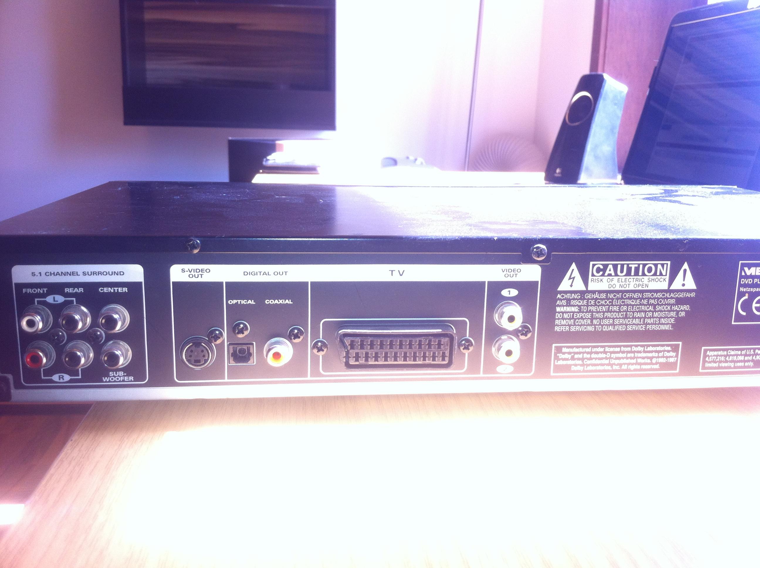

So habe mal doch eben einfach den, meiner Elten geliehen.
Weiß aber nicht ob und wie ich ihn schließen soll/kann.
Im Wohnzimmer haben meine Eltern auch ein Hifi-System.
Werde einfach mal ein anschließen und schauen, was für Sound aus den LS kommt. (Warum ist mir das nicht früher eingefallen :freak:)
Unten an den Verstärker und den DVD Spieler gesteckt und 1a Sound. Vergleichbar mit den Hifi meiner Eltern.
Hier nochmal das Bild : 002.jpg[
