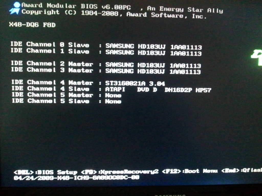

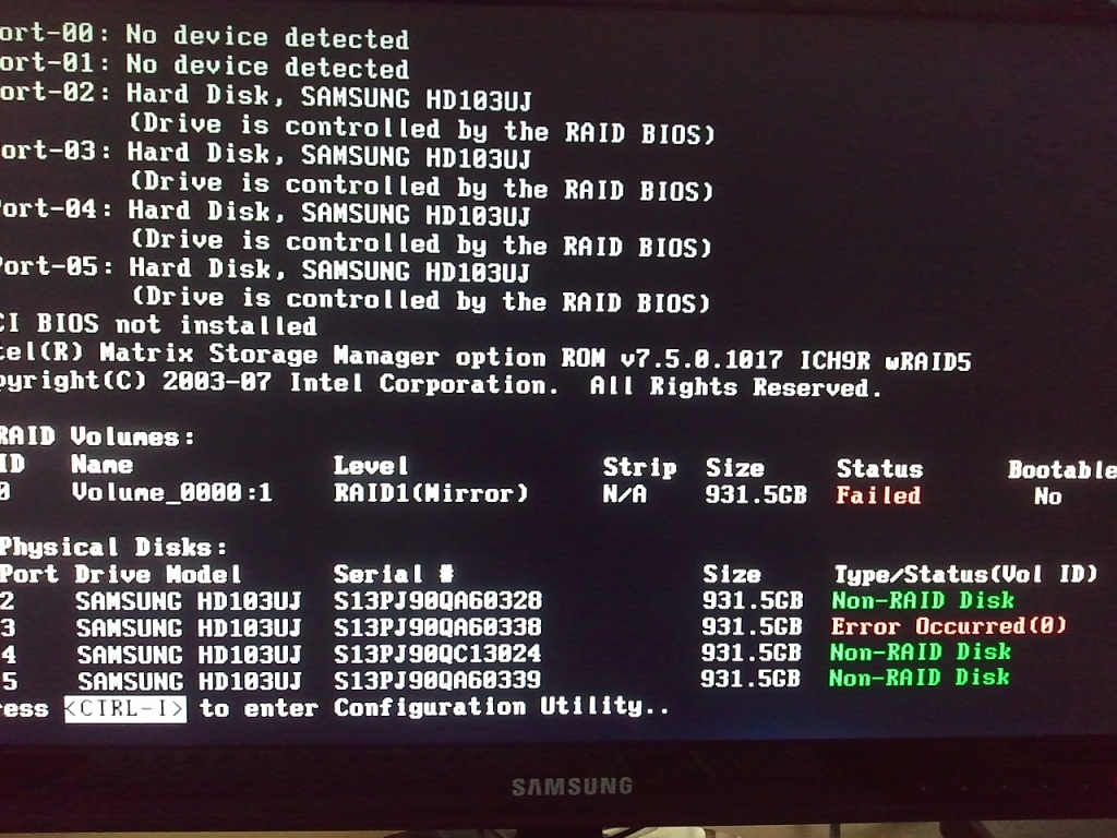

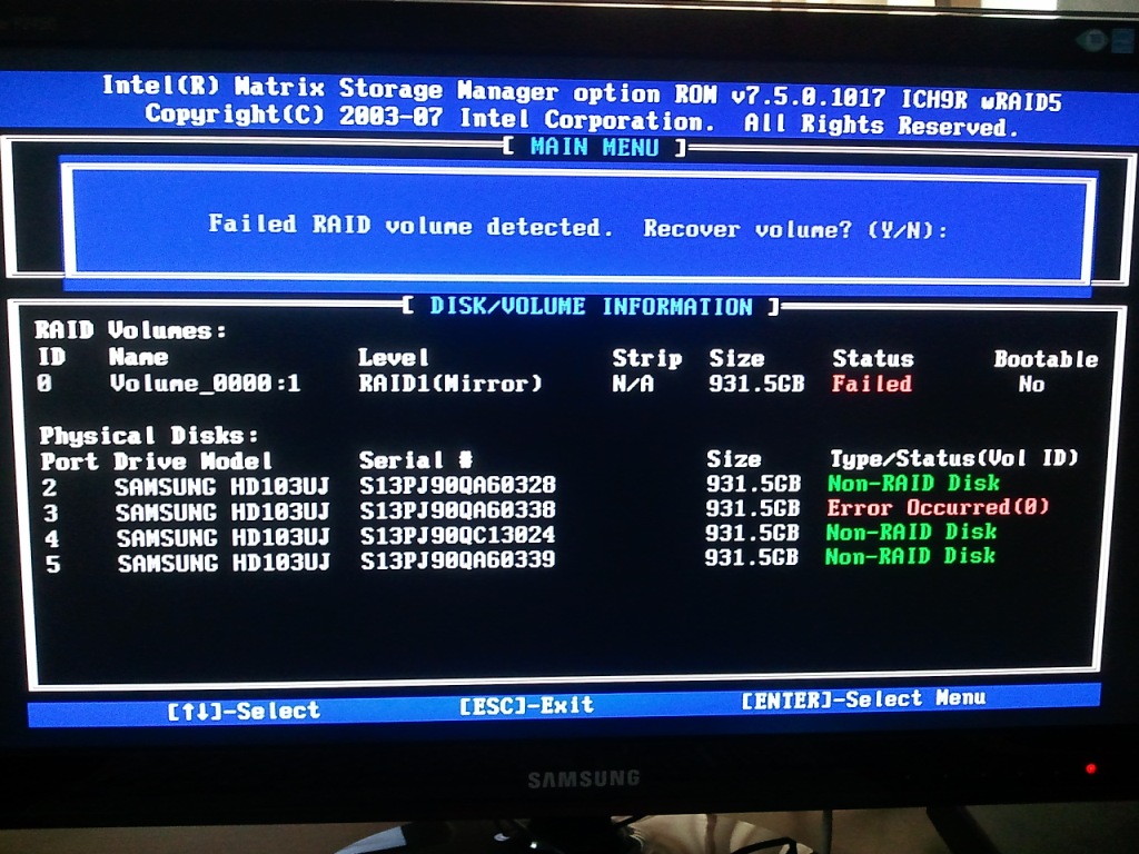

Nachdem mein altes MB Gigabyte X38, wegen einem technischem Defekt (abgebrochene ElKos) ausgefallen ist, habe ich mir ein gebrauchtes identisches X38 zugelegt um mein RAID10 weiter nutzen zu können. Doch nach dem Zusammenbau wurde das RAID nicht mehr korrekt erkannt, 3xNon-RAID und 1xMemberDisk. Da es sich bei dem Board um ein gebrauchtes handelte, welches ich in der Bucht als defekt gekauft habe, bin ich erneut von einem Defekt ausgegangen und habe mir daraufhin ein neues X48-DQ6 (Bios-F8D) gekauft. Doch auch hier wurde das RAID nicht erkannt. Die Disks lauten jetzt 3xNon-Raid und 1x Error occurred Disk und das System ist jetzt anstatt RAID10 nur noch RAID1. Mit dieser Info habe ich das System erstmal abgeklemmt und in den Keller verfrachtet. Da ich jetzt aber wieder etwas mehr Zeit habe möchte ich mich jetzt aber an den Versuch der Rettung machen. Hierzu habe ich folgenden Fread gelesen:https://www.computerbase.de/forum/threads/raid-10-failed-2-members-von-4-herausgefallen-nach-bios-update.1058746/ welchen ich als Leitfaden nutzen möchte. Momentan habe ich ein "blankes" Win7 64bit System um zur eventuellen Rettung, um nur die nötigsten Features auf dem Rechner zu haben.
Ist es mit der im Anhang gezeigten Konfiguration überhaupt noch möglich das System zu retten?

*das letzte Bild zeigt was passiert wenn ich bei der RAID konfiguration ESC drücke( vieleicht ist das ja irgendwie hilfreich)

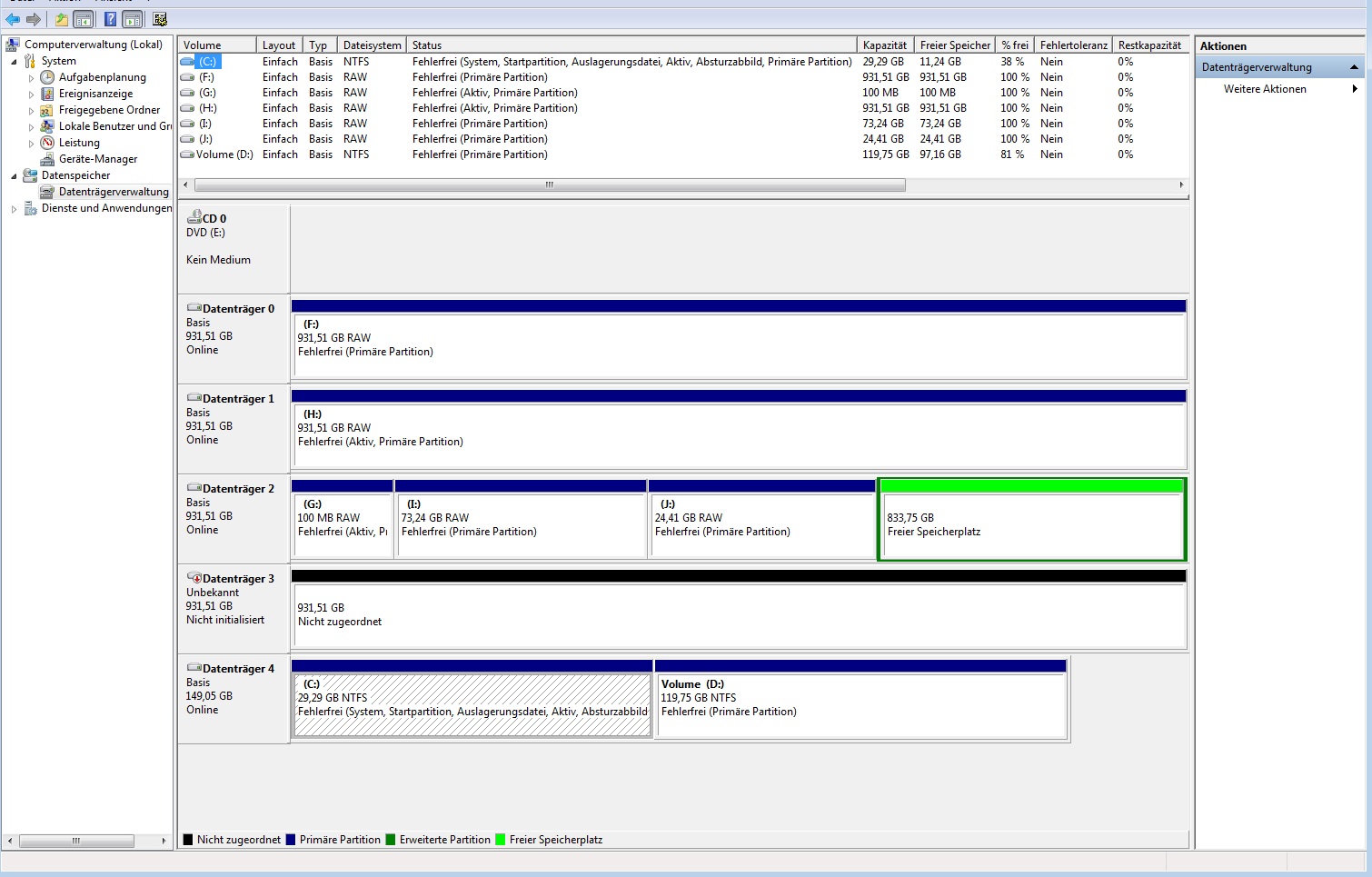

Einen Screenshot der Datenträgerverwaltung und Post#15 und #17 vom Fall sanguine kannst Du auch noch durchführen.
Eine der Platten wird nicht erreichbar sein (die mit dem Error) weil sie noch unter der Hoheit des RAID-Controllers steht. Ansonsten Datenträgerverwaltungs-Datenträger# +1 im HxD
Screen von der Datenträgerverwaltung hab ich gemacht, nur kann ich bei HxD die Auswertung nicht Speichern, da ich die Fehlermeldung: "Es steht nicht genug Speicherplatz auf dem Datenträger zur Verfügung" bekomme. Ich hab es auch schon mit Text makieren und Copy&paste probiert, aber da kommt dann eine ähnliche meldung "out of memory". Evtl. hat ja jemand mal nen Tipp, ansonsten durchstöber ich das I-Net nach ner Lösung.

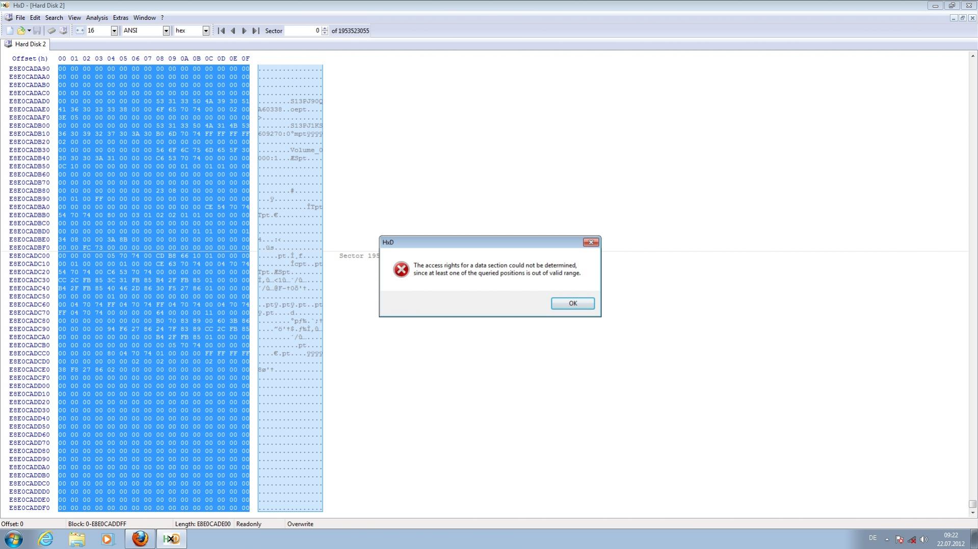

so ich habe jetzt versucht nach deiner Anleitung das ganze zu speichern, jedoch ohne Erfolg.
Dabei gehe ich wie folgt vor:
1. Programm als Admin öffnen
2. Extras->Open Disk->Physical disk->Hard Disk 2->OK->Edit->Select all->Copy as Editor view.....dann kommt die unten aufgeführte Meldung
Meldung:"the access rights for a data section could not be determined since at least one of the queried positions is out of valid range"
übersetzt:"die Zugriffsrechte für einen Datenabschnitt nicht bestimmt werden, da mindestens einer der abgefragten Positionen außerhalb des gültigen Bereichs werden"
heißt das soviel ich sollte nur einen bestimmten Bereich makieren?
Wo steht im Post 17 "Select all"? Da steht
========= extrahieren Sektor 0-7
- Menü: Edit/select block/start-offset: 0 , length: 1000, hex, OK
- Menü: Edit/copy as.../ editor view (überträgt den markierten Inhalt in die Zwischenablage)
- Menü: File/New (es erscheint in der Anzeige ein zweiter Reiter "untitled1")
- in das kleine punktierte Rechteck rechts unter ... 0E 0F klicken
- Strg+V (überträgt den Inhalt aus der Zwischenablage) im popup "file size change": OK
- den Cursor an der Endposition belassen, nicht in der Anzeige herumklicken!
falls Du schon im zweiten Abschnitt bist
Wenn Du die Anweisung
========= extrahieren maxLBA-4 (RAID-Metadaten)
- auf Reiter "harddisk 2" klicken
- in der Menüzeile rechts auf den Button ">|" anklicken, danach auf "<" drei Mal klicken (Positionierung auf letzten Sektor und dann drei Sektoren nach vorne)
- Menü: Edit/select block/(den eingetragenen Start-Offset belassen) length: 800, hex, OK
wortgetreu befolgst, kommst Du mit >| zum letzten Sektor und mit dreimal < klicken zum viertletzten Sektor, dann muss beim Edit/select Block als Start-Offset, den Du unverändert lassen sollst, der Wert E8E0CAD600 stehen und die Eingabe der Länge 800, hex funktioniert.
Wenn Du zuwenig oft < klickst, beginnt die Selektion erst an höherer Adresse und mit der Länge 800 über das Ende der Platte hinaus.
hab den Fehler eben auch schon gefunden...der saß 40cm vorm Bildschirm:D
nächstmal einfach etwas genauer lesen
und immer auch noch den Satz am Ende, hier: "...gezippt in den Anhang" lesen :)
ok, mein Fehler. War nur so euphorisch das ich meinen Fehler selbst erkannt hab und lösen konnte, da hab ich glatt das komprimieren vergessen. kommt nicht wieder vor.;)
