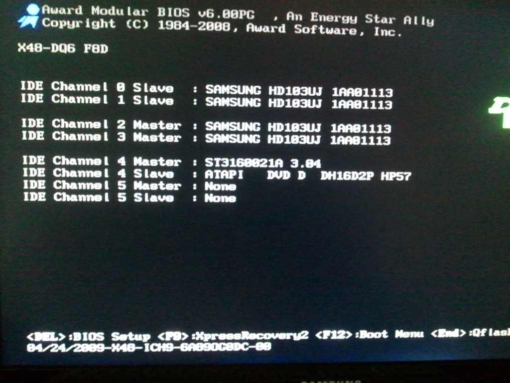

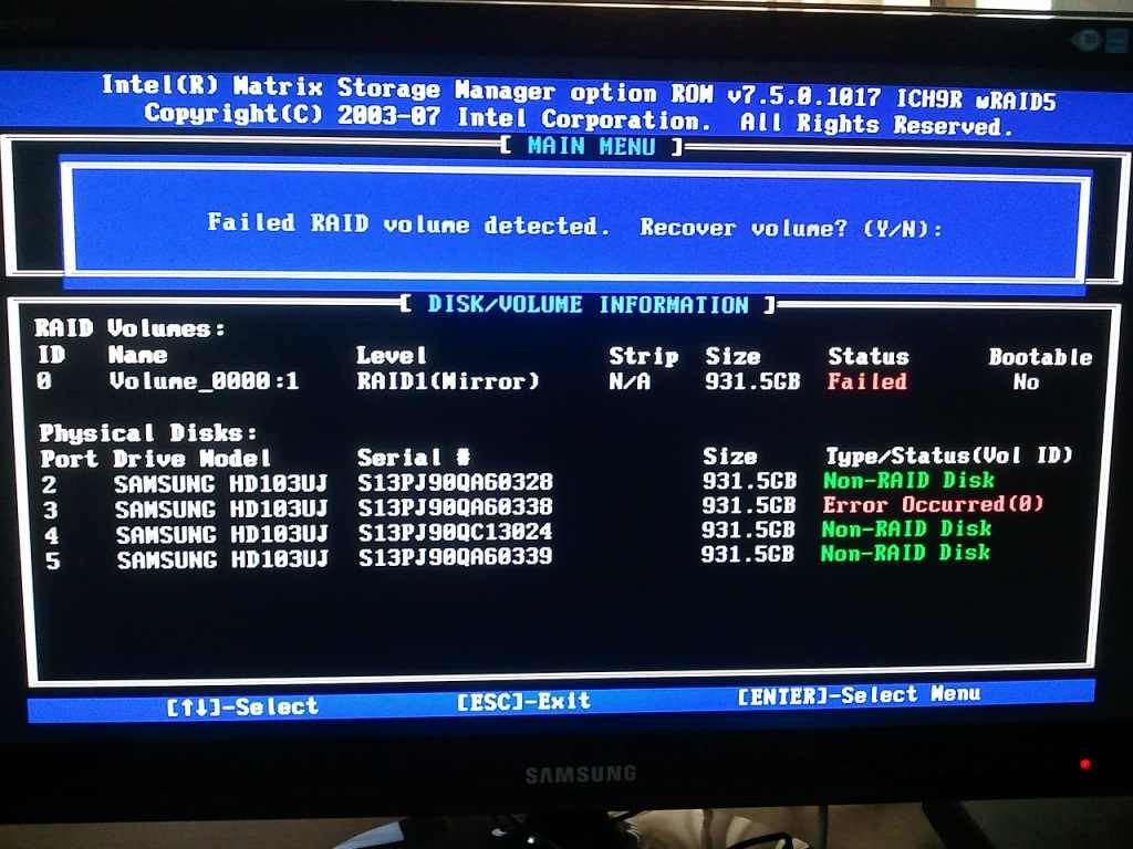

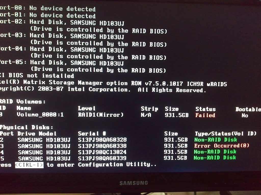

Nachdem mein altes MB Gigabyte X38, wegen einem technischem Defekt (abgebrochene ElKos) ausgefallen ist, habe ich mir ein gebrauchtes identisches X38 zugelegt um mein RAID10 weiter nutzen zu können. Doch nach dem Zusammenbau wurde das RAID nicht mehr korrekt erkannt, 3xNon-RAID und 1xMemberDisk. Da es sich bei dem Board um ein gebrauchtes handelte, welches ich in der Bucht als defekt gekauft habe, bin ich erneut von einem Defekt ausgegangen und habe mir daraufhin ein neues X48-DQ6 (Bios-F8D) gekauft. Doch auch hier wurde das RAID nicht erkannt. Die Disks lauten jetzt 3xNon-Raid und 1x Error occurred Disk und das System ist jetzt anstatt RAID10 nur noch RAID1. Mit dieser Info habe ich das System erstmal abgeklemmt und in den Keller verfrachtet. Da ich jetzt aber wieder etwas mehr Zeit habe möchte ich mich jetzt aber an den Versuch der Rettung machen. Hierzu habe ich folgenden Fread gelesen:https://www.computerbase.de/forum/t...on-4-herausgefallen-nach-bios-update.1058746/ welchen ich als Leitfaden nutzen möchte. Momentan habe ich ein "blankes" Win7 64bit System um zur eventuellen Rettung, um nur die nötigsten Features auf dem Rechner zu haben.
Ist es mit der im Anhang gezeigten Konfiguration überhaupt noch möglich das System zu retten?

*das letzte Bild zeigt was passiert wenn ich bei der RAID konfiguration ESC drücke( vieleicht ist das ja irgendwie hilfreich)
