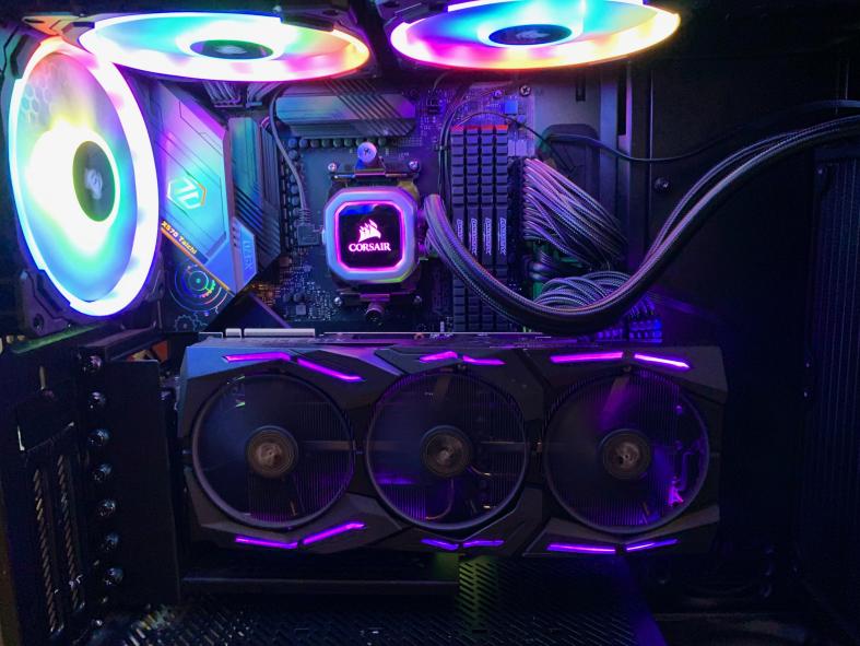

Solltest du keine anderen PCIe Karten nutzen kann ich dir das Kit von Cablemod empfehlen. Das Gehäuse hat Platz für 38cm Lange GPUs, durch das Kit "verlängert/verlagert" sich die GPU um 3,1 Zentimeter ins Gehäuse. Was hast du für eine GPU und CPU Kühler?
Reaktionen: Amm0n94 und Nitschi66
Ich besitze genau das selbe Kühldesign wie du hier im Bild zeigst :D auf einer GTX1660TI
Das von Cablemod habe ich auch schon gesehen.

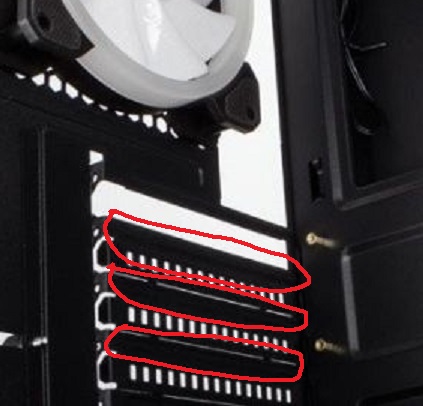

Musstest du bei dir die "STreben" hinten entfernen um ein Kabel an die Graka zu bekommen?
@Amm0n94
Dürfte bei Deinem Gehäuse nicht gehen, es sei denn du trennst die Metallstreben zwischen den Slotblenden.
Dann sollte ein vertical Mount Kit verwendbar sein. Ich hatte mal das von CoolerMaster im Einsatz.

Ja, das hab ich mir auch schon gedacht...gut das wäre jetzt nicht so tragisch die Streben herauszutrennen...
Danke für eure Antworten :)
Cablemod hat beiliegende gewinkelte Dünne DisplayportKabel HDMI Adapter dabei, sodass man keine Streben durchschneiden muss. Das von Phantek geht auch aber hat keine passenden Kabel etc. Was für nen Sockel hast du? Bei AM4 hast du bis zur unteren Schraube platz
