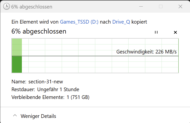

Ich hab ein ähnliches Problem (hatte ich auch hier schon einmal beschrieben), nur mit der unglücklichen Situation, dass ich bereits ein Gehäuse habe und vorher ein Brett mit 10GBe onboard hatte. Nu war die 10G Verbindung tot (was mich ziemlich nervt).
Letztens bin ich zufällig auf den Begriff SMB Multichannel gestoßen und heute gleich mal ausprobiert. Grob gesagt, ist das [sofern ich richtig liege, technisch habe ich mir das noch nicht angeschaut] eine Art light-LACP (also Bündelung von IPs), bei der (natürlich) einige Voraussetzungen existieren sollten:
  • Mehr als ein Netzwerkadapter am Client (PC)
  • {Switch mit LA[G] Funktion} oder mehr als ein Netzwerkadapter am Server (NAS, etc.)
  • Windows 11 (? -- oder geht auch W10?)
Da ich auch mehr als einen 10G - fähigen Server habe (R720xd & DL380G8) hab ich mir damals auch gleich einen 10G-Switch zugelegt (QNAP QSW-M408-4C), welcher Standardmässig auch LinkAggregation (LAG heißt des bei QNAP) aktiviert hat.
Also so ein "ollen" USB3.0 1Gbe Adapter hinten an den PC dranne und direkt mit dem eigentlichen 10G Kabel verbunden (welches ja schon mit dem QNAP Switch verbunden ist). Der 10G Switch hängt auch an dem 1G Hauptswitch und hat somit auch eine zweite Verbindung zum Client.
Auf der anderen Seite ist der Server mit einer 10G LWL mittels SFP+ an dem QNAP Switch verbunden.
225MByte/s Netto. Scheint zu funktionieren, zumindest in die Richtung des Servers. Andersherum allerdings noch nicht, da muss ich mir das nochmal anschauen.
Der günstigste USB-C 5GBe Adapter liegt bei 70€ und zwei (da es noch keinen 10GBe Adapter für USB3.2 Gen2x2 gibt) sollten dann die 10GBe ersetzen und jetzt denke ich ernsthaft darüber nach auf diese Lösung zu gehen. Beim nächsten Mainboard könnte man dann einfach(er) umziehen.
Eventuell kommt das für Dich ja auch in Frage.
wink
Reaktionen: Sweepi
