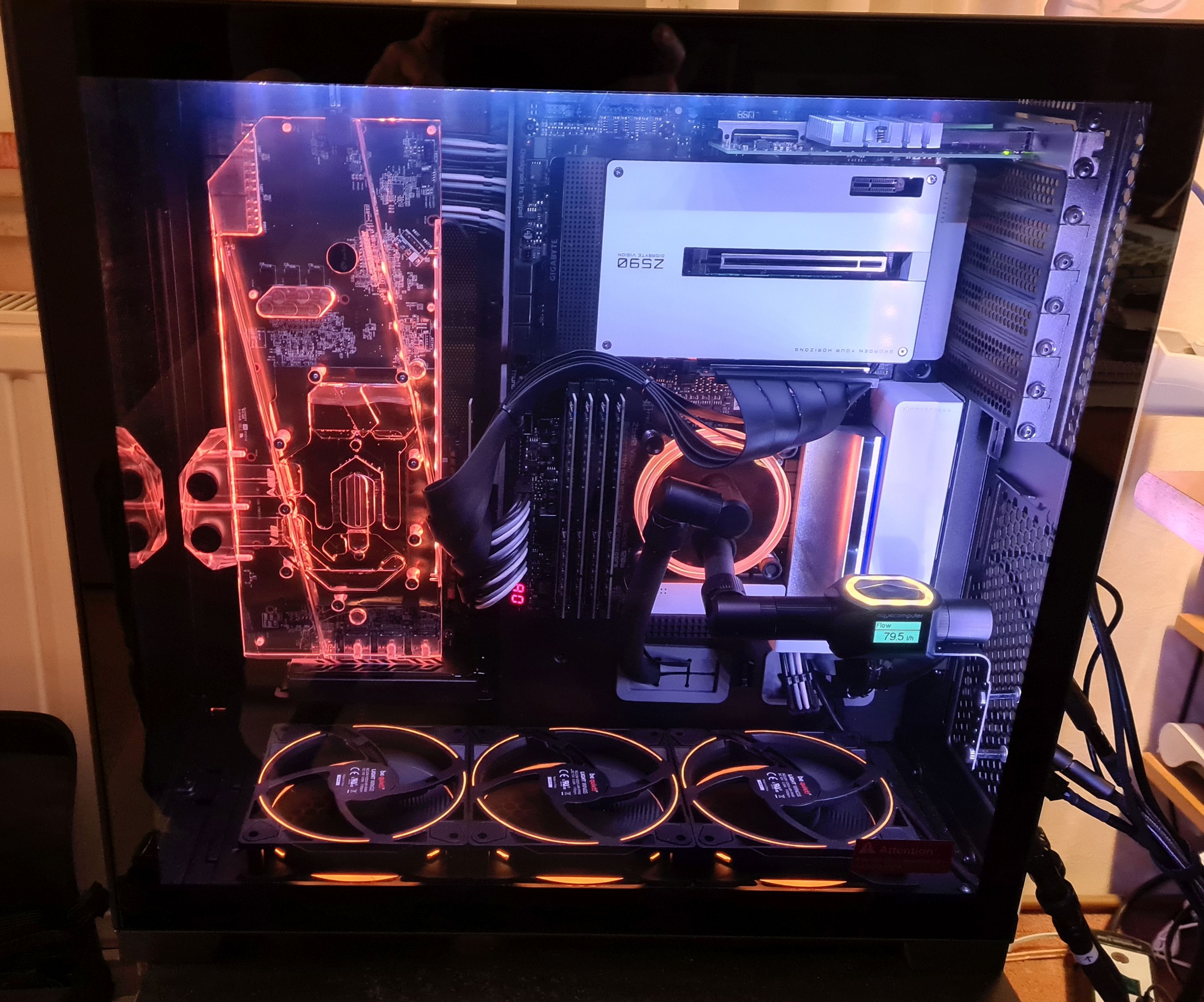

Hier noch ein Beispiel: Lian-Li O11 GPU Upright , sieht schick aus, aber ernsthaft ? Da braucht man Physik nicht studiert zu haben, um sich zu fragen wo denn da bitteschön die Abwärme der GPU hingeführt wird, die sich hinten auf der Backplate entwickelt?
Man kann auch hinter der Grafikkarte Lüfter verbauen. Oder gleich mit Wasser ;)
Da steckt übrigens auch eine 10 GBit-Karte drin.

ja, gegen Wassergekühlt sag ich nix @rille :D
Reicht der Airflow vom unteren Lüfter zur 10G-Karte ? Die wird erfahrungsgemäß ja auch ganz schön warm, zumal ja auch noch das Riserkabel dazwischenhängt.

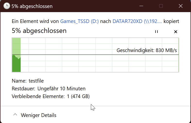

Hab jetzt die beiden 5G-Trendnet-Adapter dranne. Die SATA Platten am anderen Ende kommen bei 10G und großes File eh nicht mit (dauerleuchten), würd mal sagen bis 6G (SATA halt) ist alles schicki und ausgereizt. Ich werds dann am Wochenende mal mit dem SAS Drives + Jumboframes auf dem HP Server testen.
