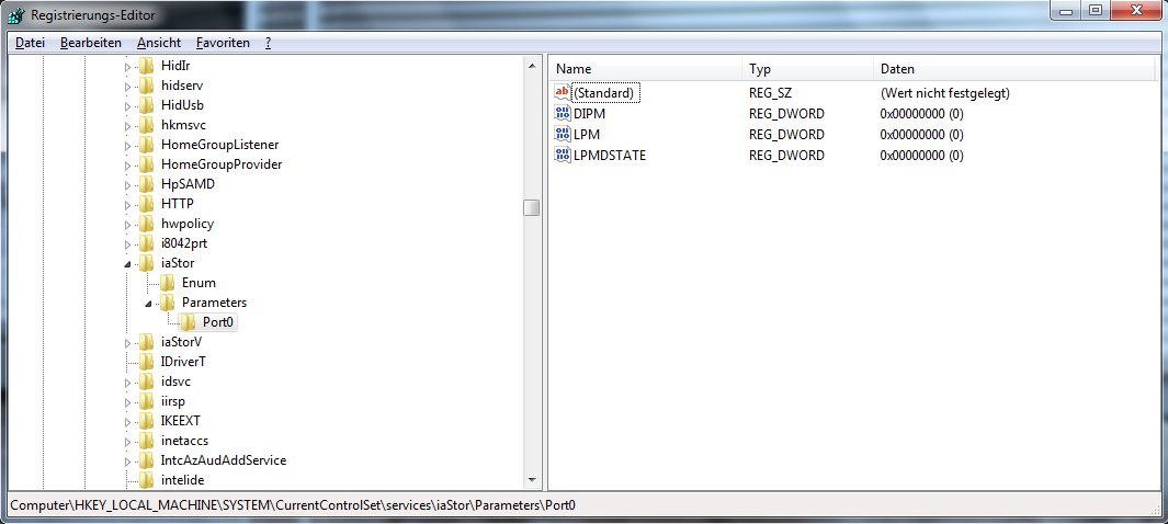

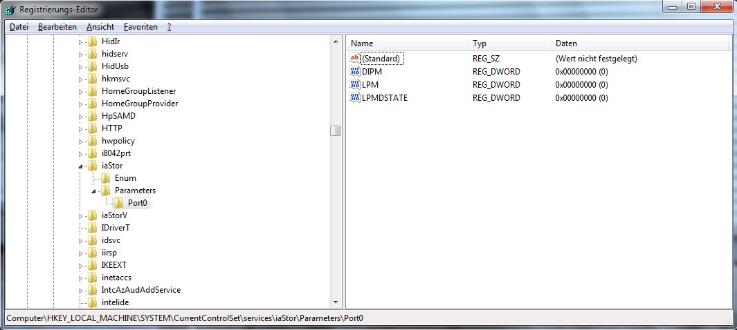

LPM kann man auf unterschiedliche Weise deaktivieren. Am einfachsten ist es in deinem BIOS Hot Plug für den SSD-Port zu aktivieren.
Zusätzlich kann man LPM noch für den Intel RST Treiber in der Registry deaktivieren. Dazu gehst du zum Key
HKEY_LOCAL_MACHINE\SYSTEM\CurrentControlSet\servic es\iaStor\Parameters
Da die SSD an Port 0, also dem ersten Intel SATA III Port angeschlossen sein sollte, kannst du einfach einen neuen Schlüssel erstellen und ihn "Port0" nennen.
Dann erstellst du auf der rechnten Seite (in Port0) folgende DWORDs:"LPM", "LPMDSTATE", "DIPM".
Die Werte alle auf "0" einstellen bzw. lassen. Am Ende sieht's dann so aus:
