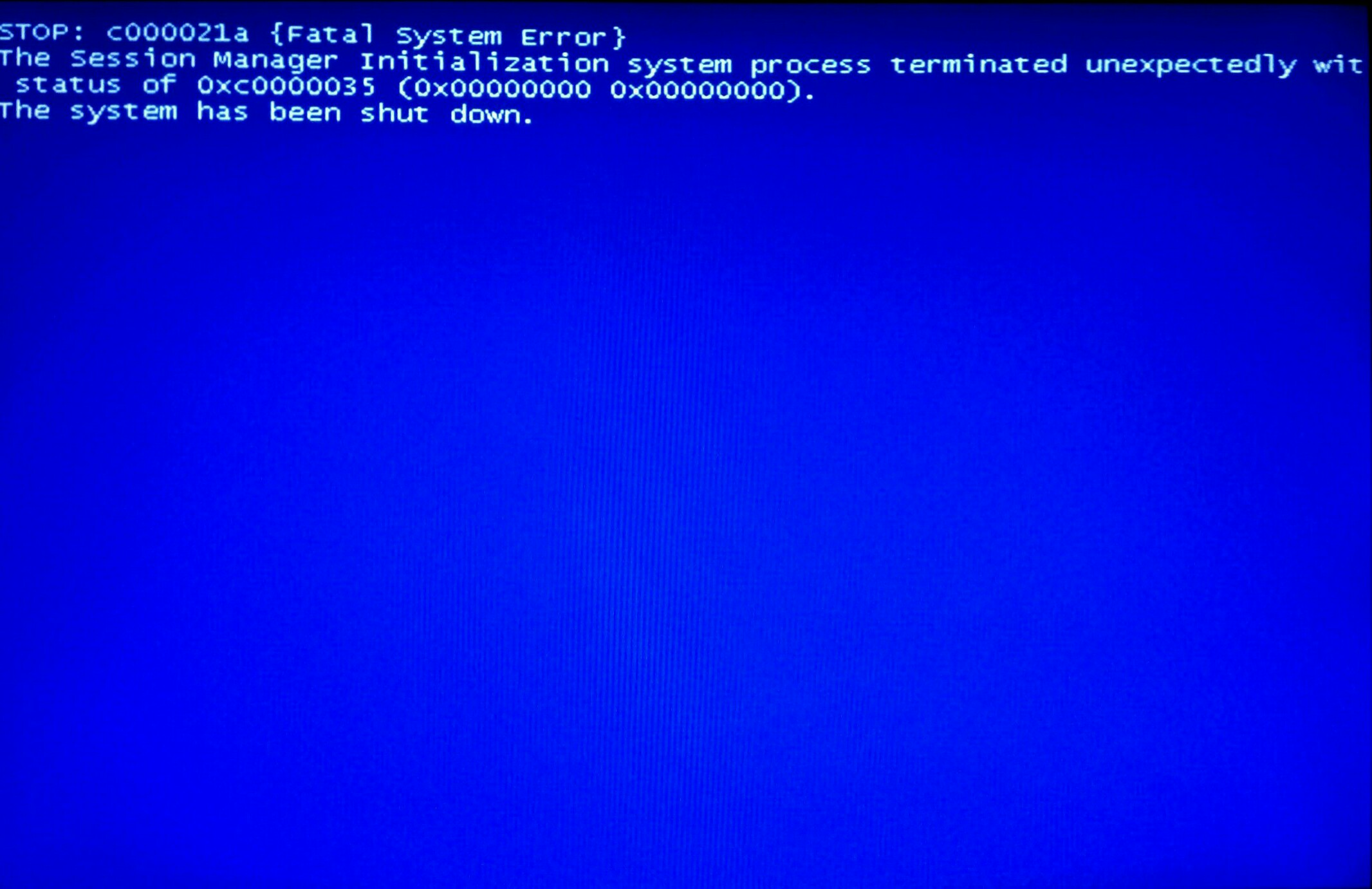

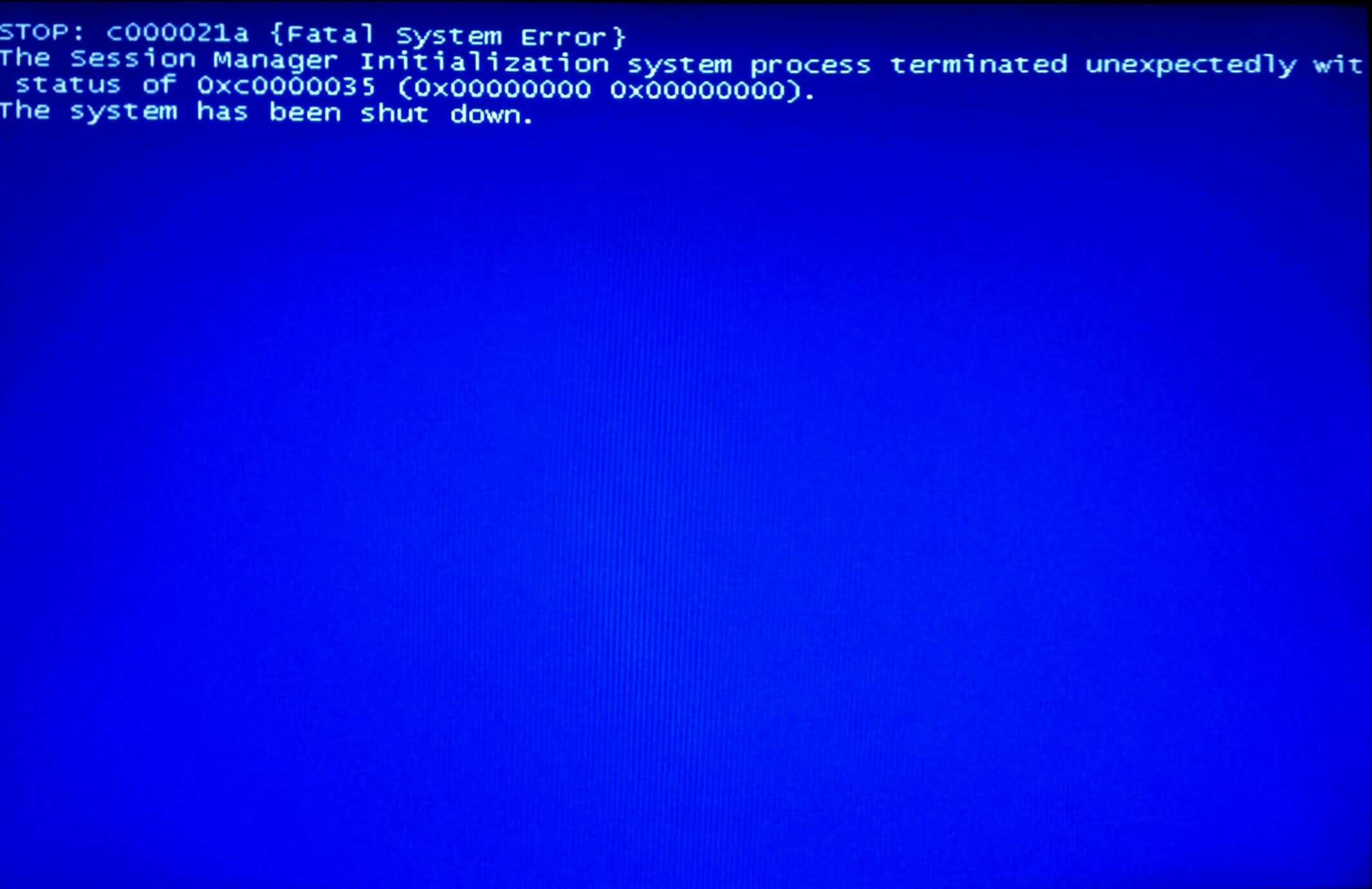

Da ich am Wochenende mein verwaistes Windows XP 32bit wieder starten konnte, habe ich versucht, auch das Windows XP x64 wieder zum Laufen zu bekommen. Es startet auch, um dann in einem BSOD STOP 21a mit Status 35 hängen zu bleiben.
Code:
STOP: c000021a {Fatal System Error}
The Session Manager Initialization system process terminated unexpectedly with a
status of 0xc0000035 (0x00000000 0x00000000).
The system has been shut down.

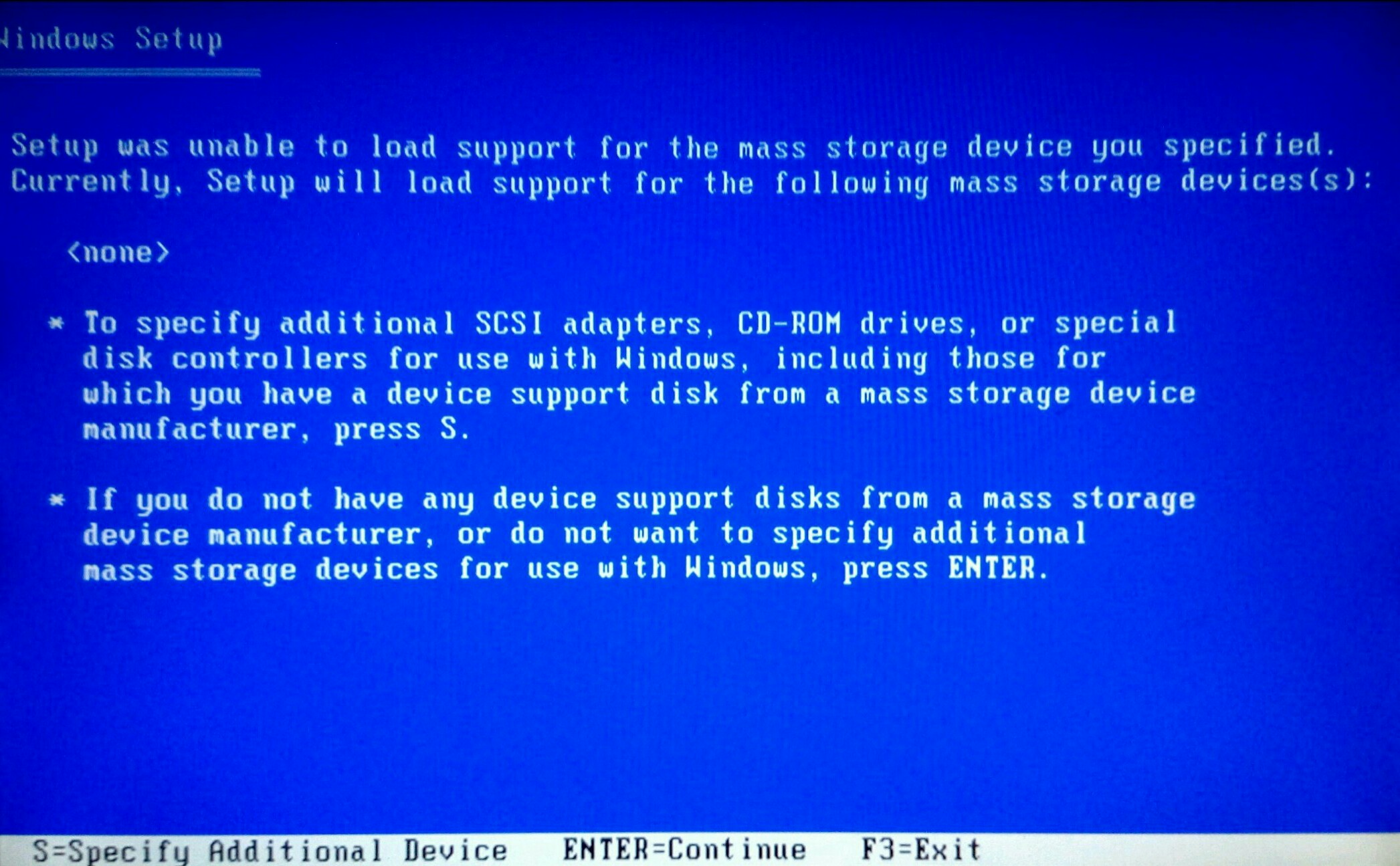

Mit der CDROM des Windows XP x64 Edition SP1 gab es allerdings immer einen BSOD mit STOP 7B, weil ich das XP, bevor ich es 2015 oder 2016 nicht mehr starten konnte, auf AHCI-Betrieb umstellte, und mein BIOS seit dem auch in diesem Modus läuft.

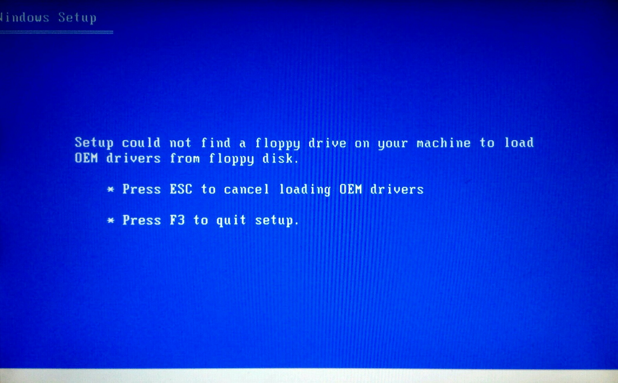

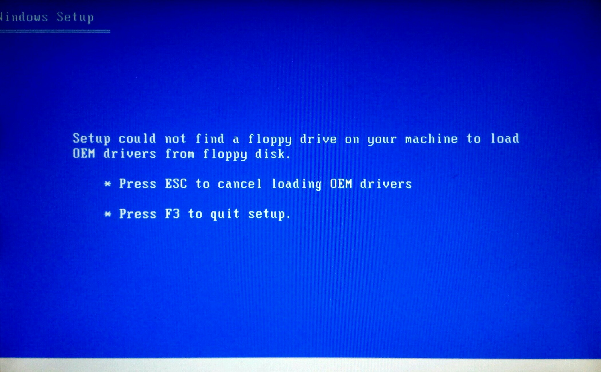

Also habe ich mir für das Gigabyte Q77M-D2H den entsprechenden Floppy-Treiber von der Gigabyte-Seite geladen.
Leider funktionierte aber die F6-Methode nicht, da das Setup der XP64 CDROM den USB-Stick in dessen Root die Floppy-Dateien lagen nicht erkannte.

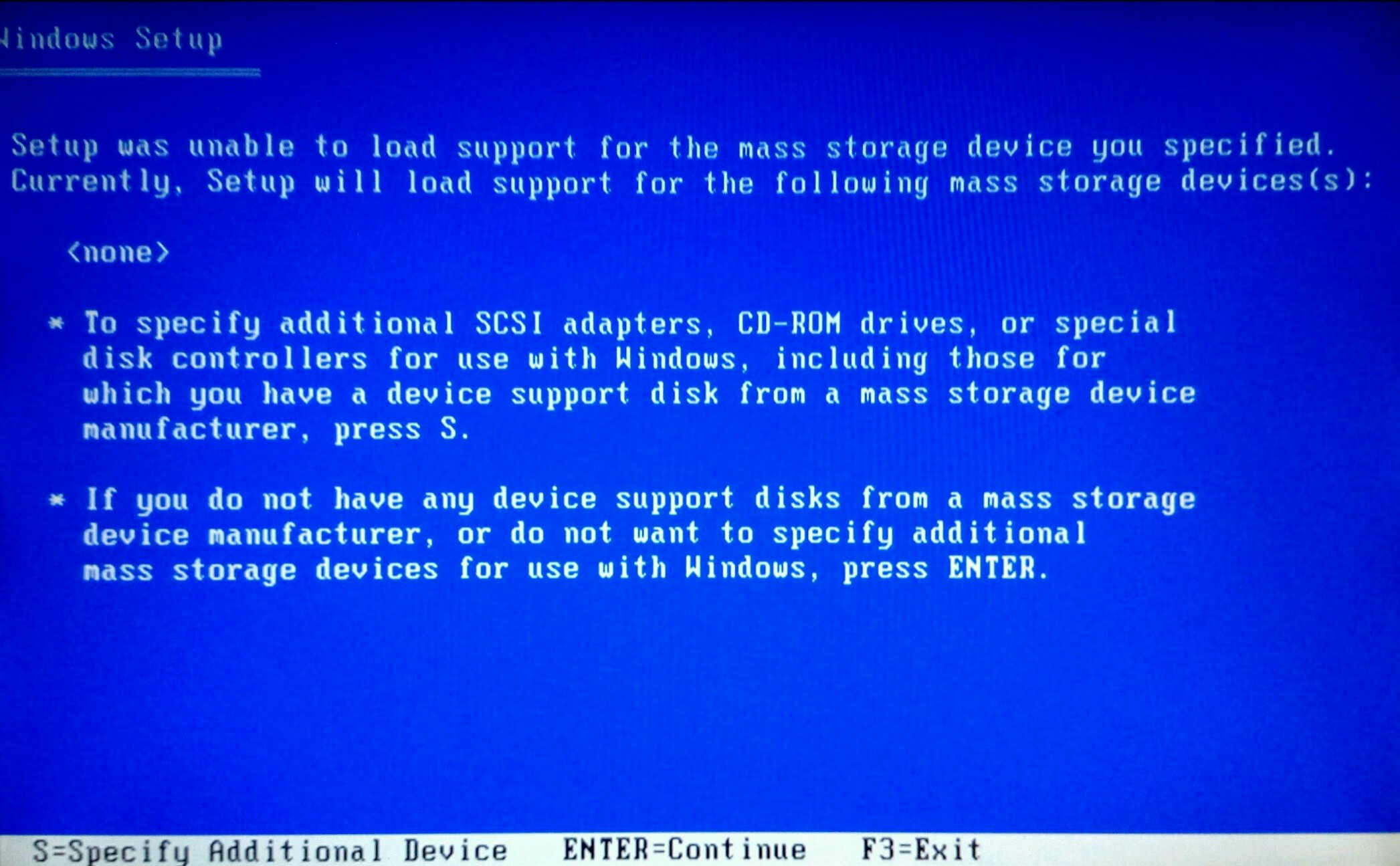

specify additional device F6_1.jpg additional Driver floppy S OEM drivers_1.jpg
Also musste ich den AHCI-Treiber Intel® RST zusammen mit dem SP2 für XP x64 (entspricht in etwa dem für Server 2003 und ist das letzte Service Pack für die x64 Edition aus dem Jahr 2007) mit nLite integrieren und auf CDROM bringen.
Das hat dann auch geklappt, und das Setup läuft beim Start von Windows Setup nicht mehr in den BSOD 7B wegen des fehlenden AHCI-Treibers, bei aktiviertem Flag für diesen Treiber im BIOS.

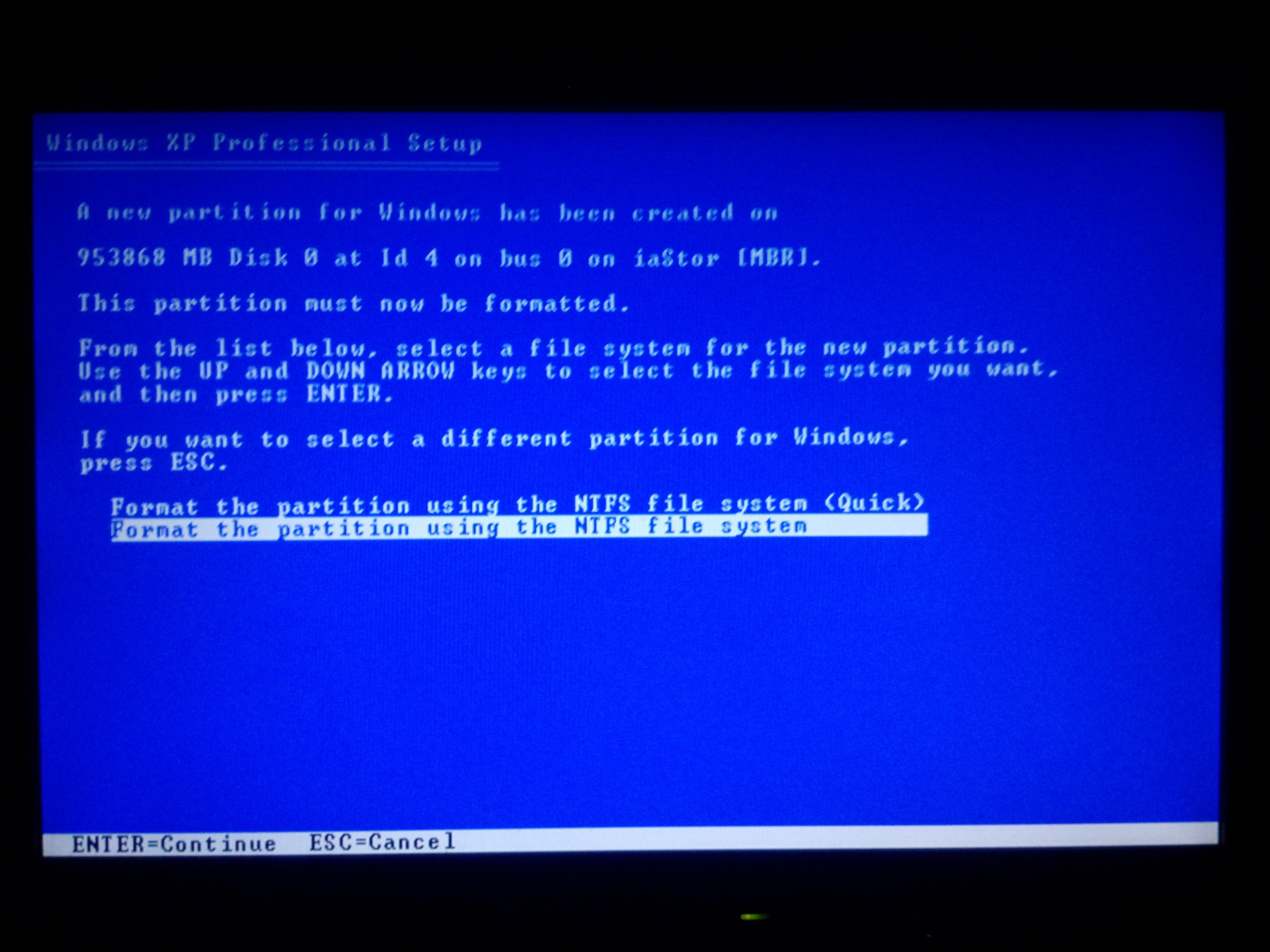

Bei der testweisen Partitionierung, um zu sehen wie es weiter geht, hat mir das Setup trotz fehlender Formatierung, denn diesen Schritt habe ich mit ESC abgebrochen, den GRUB mit dem Windows MBR überschrieben.
Okay, ich denke den kann ich wiederherstellen.

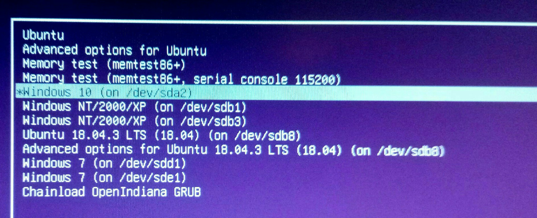

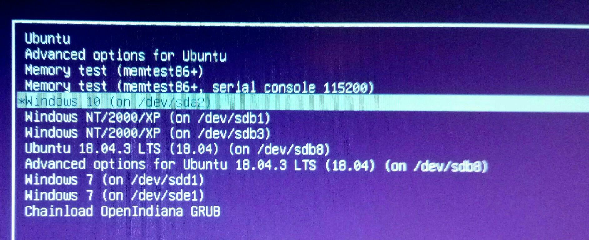

Ausgangssituation:
GRUB

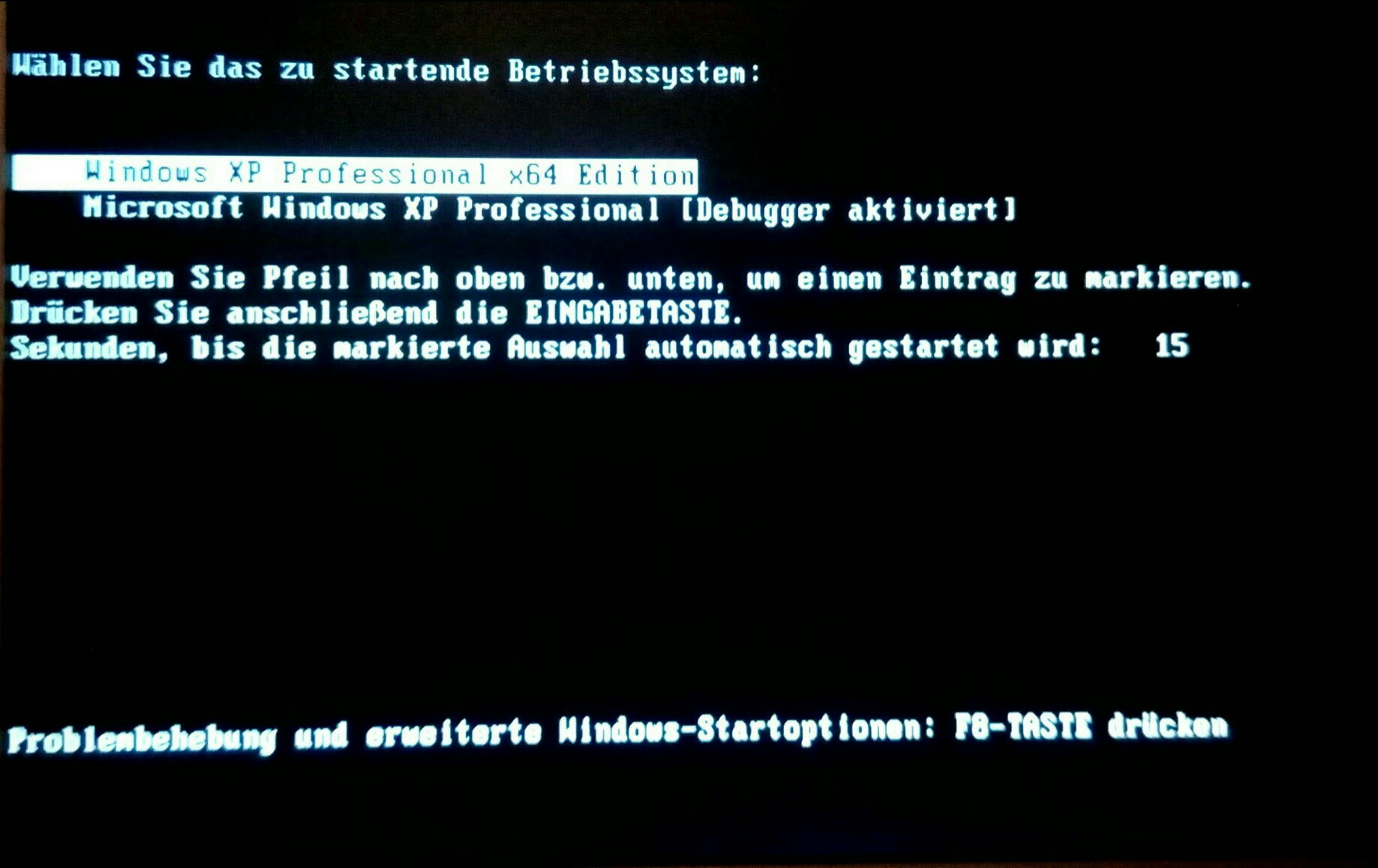

Erster Windows NT/2000/XP (on /dev/sdb1) Eintrag bringt diesen Screen

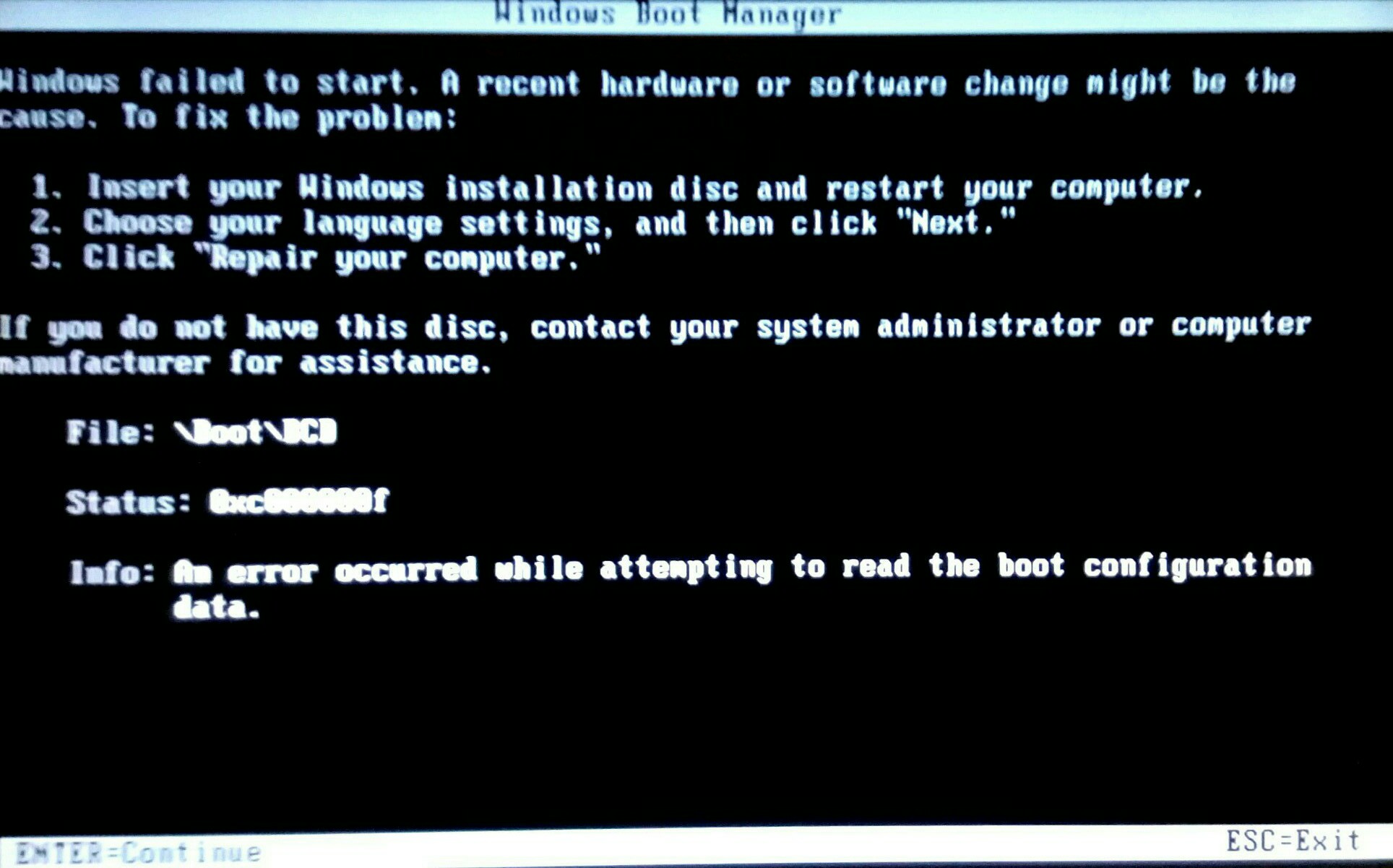

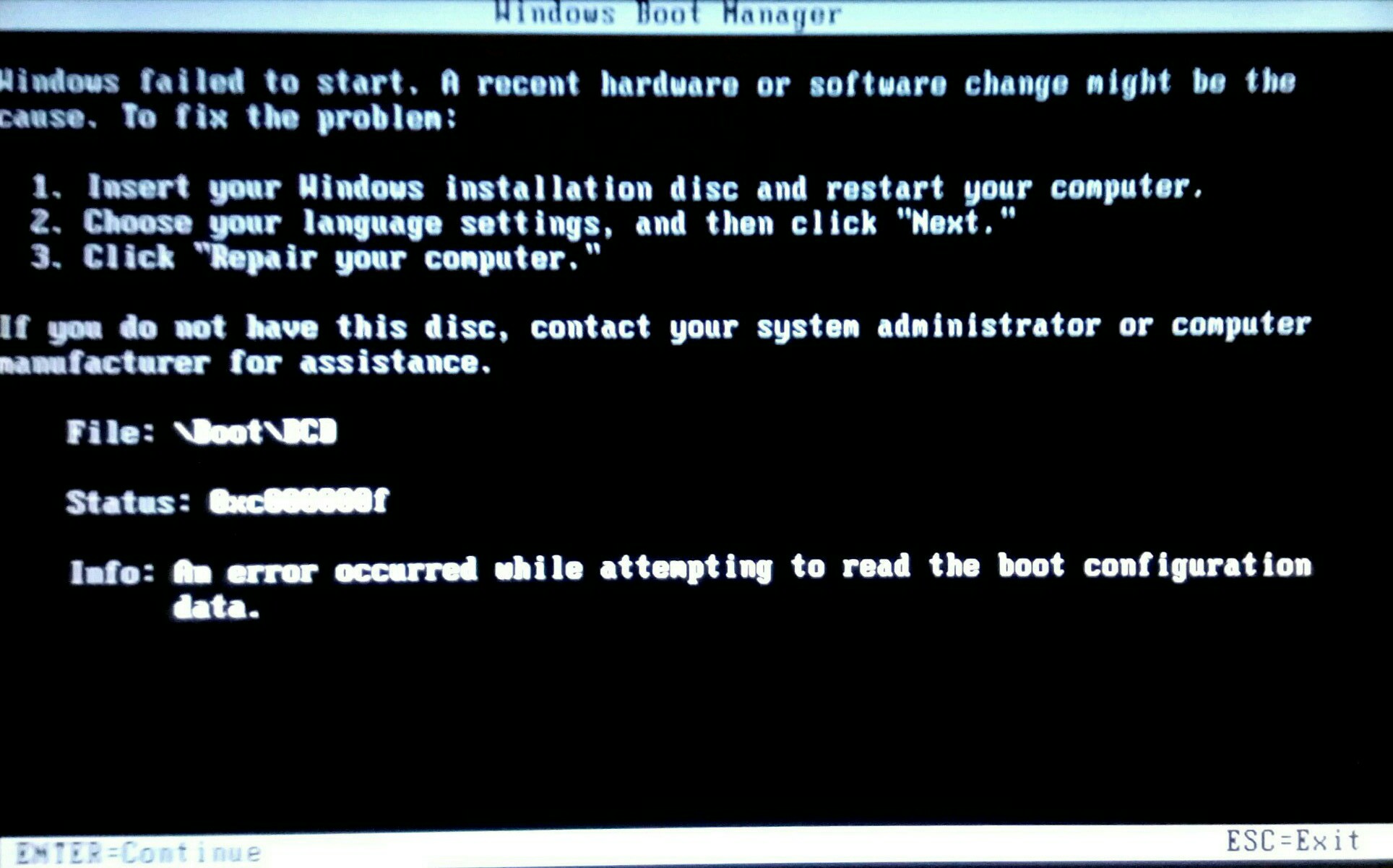

Der zweite Eintrag (on /dev/sdb3) bootet/chainloadet diesen Bootmanager
Das Windows XP x64 brachte die ntoskernel Meldung (fehlt, s.o.).
Das Windows 32 bootete, was mich erwogen hat es mit XP x64 zu versuchen.

stellen die Recovery Console (a), die nicht erscheint dar, und der BSOD STOP: c000021a {Fatal System Error} (b).

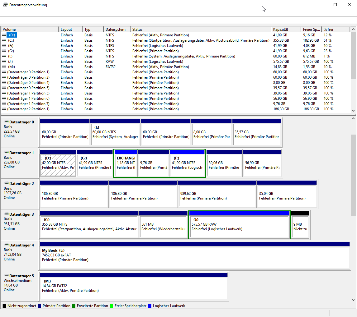

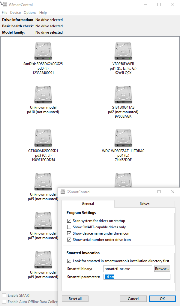

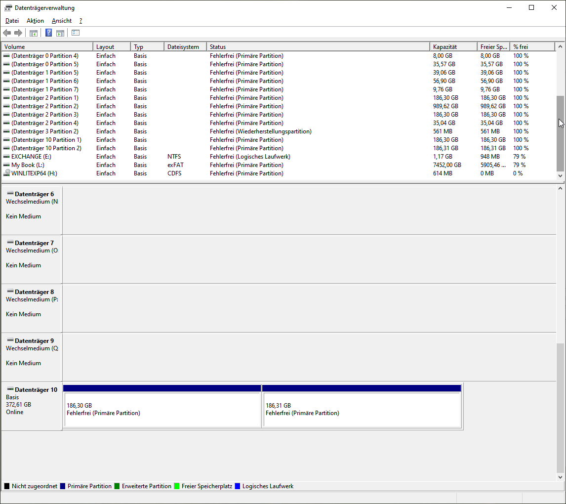

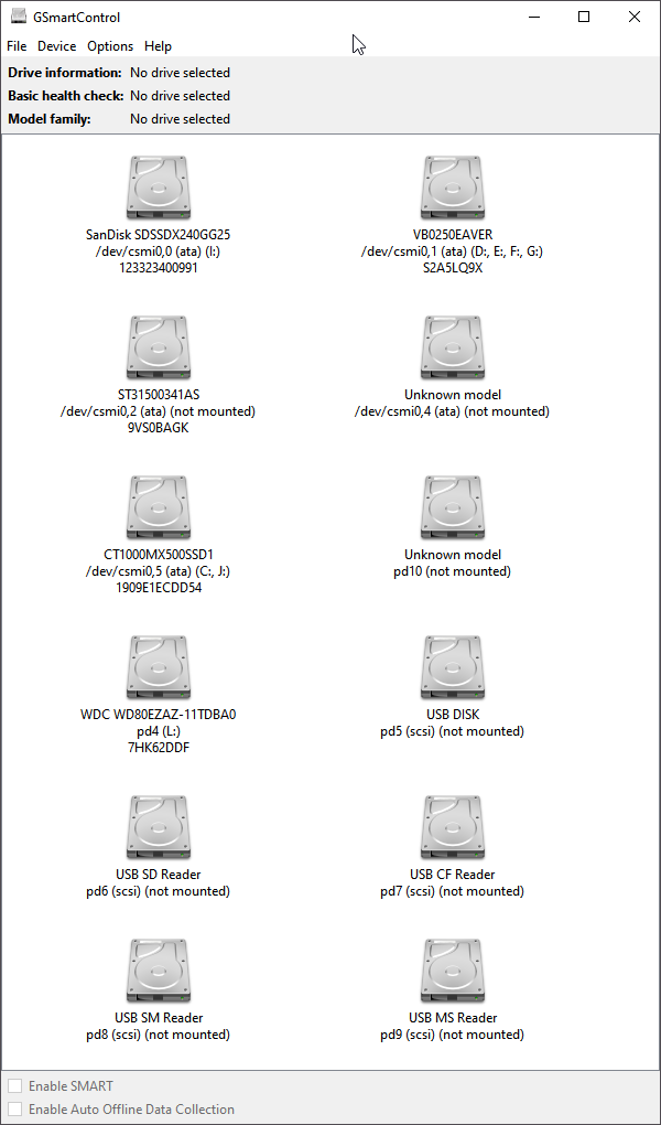

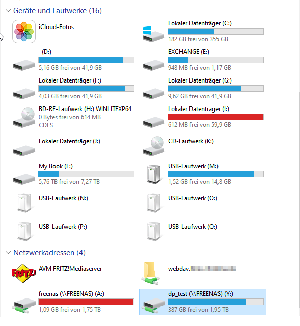

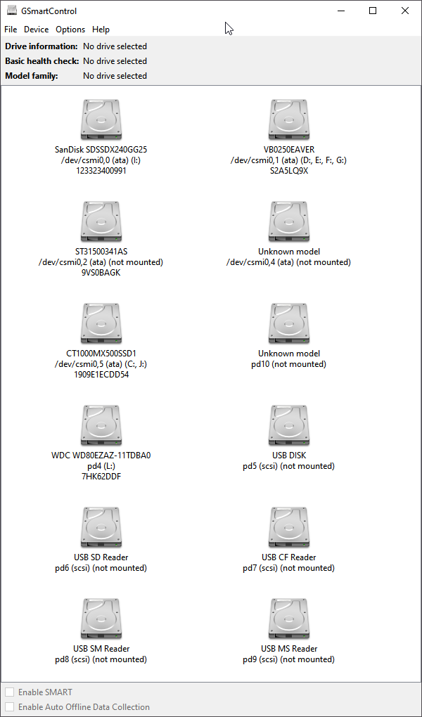

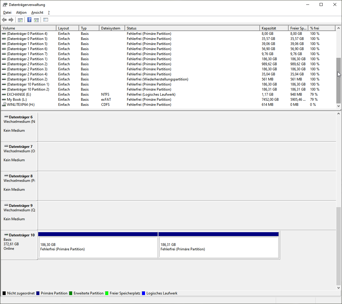

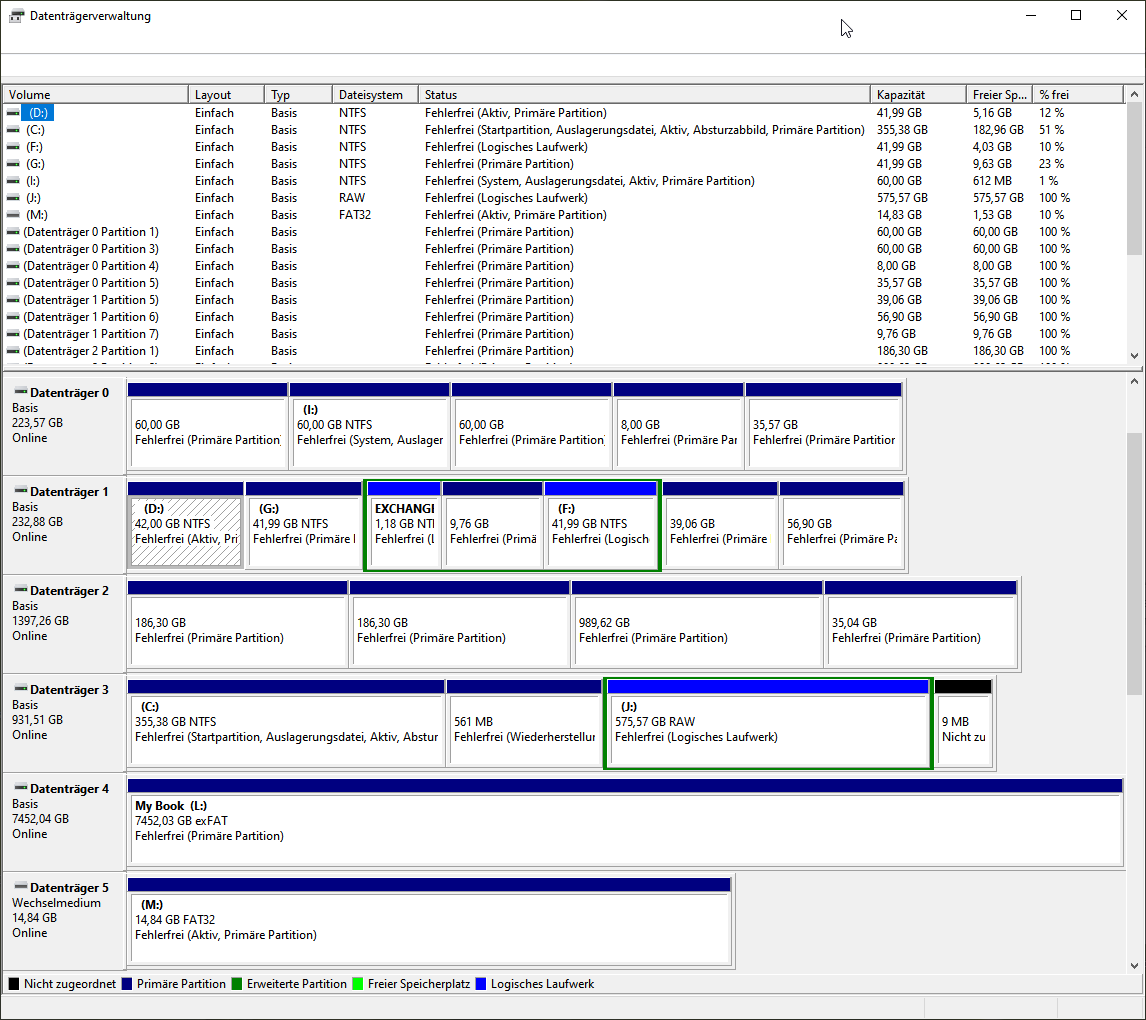

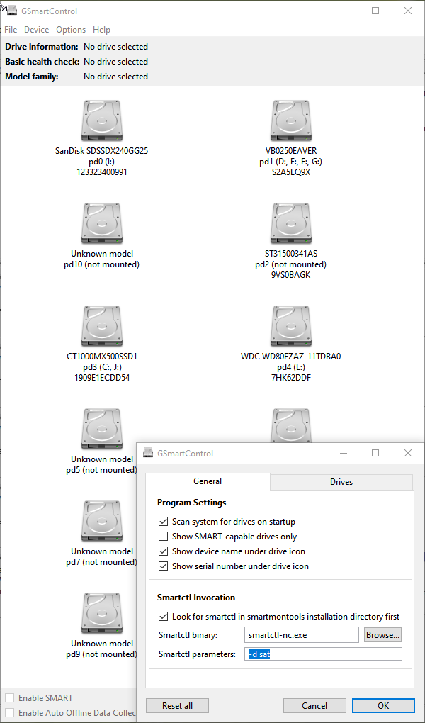

2019-11-12 14_33_09-Window.png 2019-11-12 14_29_24-GSmartControl.png 2019-11-12 14_28_21-Window.png 2019-11-12 14_26_03-Datenträgerverwaltung.png 2019-11-12 14_26_32-Datenträgerverwaltung.png
Ich denke, dieses Wirrwarr, Sammelsurium aus den letzten 15 Jahren, ist doch sehr verwirrend.
D: wäre in diesem Layout die vermutliche Windows XP x64 Partition.
G: Windows XP 32bit
I: Windows 7
C: Windows 10
J: die testweise per Setup-CDROM (x64) partitioniert, jedoch nicht formatiert wurde. Das wird auch die SSD sein, die nun den mbr enthält und der GRUB wurde davon bei der Setup-Aktion überschrieben.
Auf den anderen Partitionen die zwei Ubuntu (LTS und 19.10) sowie OpenIndiana (OpenSolaris-Fork, auf der Basis von Illumos).
Vielleicht hat ja jemand wegen a) und b) eine Idee.
Stelle es auf nicht AHCI im BIOS - startet es dann ? Wenn ja - eventuell anpassen.
https://www.computerbase.de/forum/threads/ahci-unter-windows-xp-nachtraeglich-einrichten.457353/
https://media-addicted.de/ahci-nachtraeglich-aktivieren-intel-ich8r-windows-xp/332/

Danke. Das Problem ist aber ja umgekehrt. Die CDROM hat ja kein AHCI (das wiederherzustellende System ja schon). Um die Recovery Console aufrufen zu können musste ich also per F6 die Intel® RST Treiber für AHCI nachinstallieren, was möglicherweise wegen nicht unterstützte USB-Laufwerke nicht ging.
Also ging es per nLite (STOP 7B taucht so nicht auf, sondern statt dessen startet Windows Setup in den Partitions-Bildschirm). Aber leider wird keine Recovery Console angeboten.
Möglicherweise wird diese ja nicht von der CDROM zur Verfügung gestellt, wenn das Windows XP x64 nicht gefunden wird? Beziehungsweise: Eventuell müsste ich eben doch das Laufwerk (D: in der Datenträgerverwaltung von Win10, E: von der Setup-CDROM aus gesehen) auswählen o To set up Windows on the selected item, press ENTER. ?

STOP:c000021a(Fatal System Error) The Session Manager Initialization system process terminated unexpectedly with a status of 0xc000026c
Das andere wäre die Frage nach der Recovery Console, da ich den Splash zum Beispiel auch nicht mit umfangreichen Tests durch die boot.ini, sondern nur mithilfe des EasyBCDs hinbekommen habe. Ich denke, da könnte der Parameter /fixboot helfen. Aber ohne Recovery Console ...

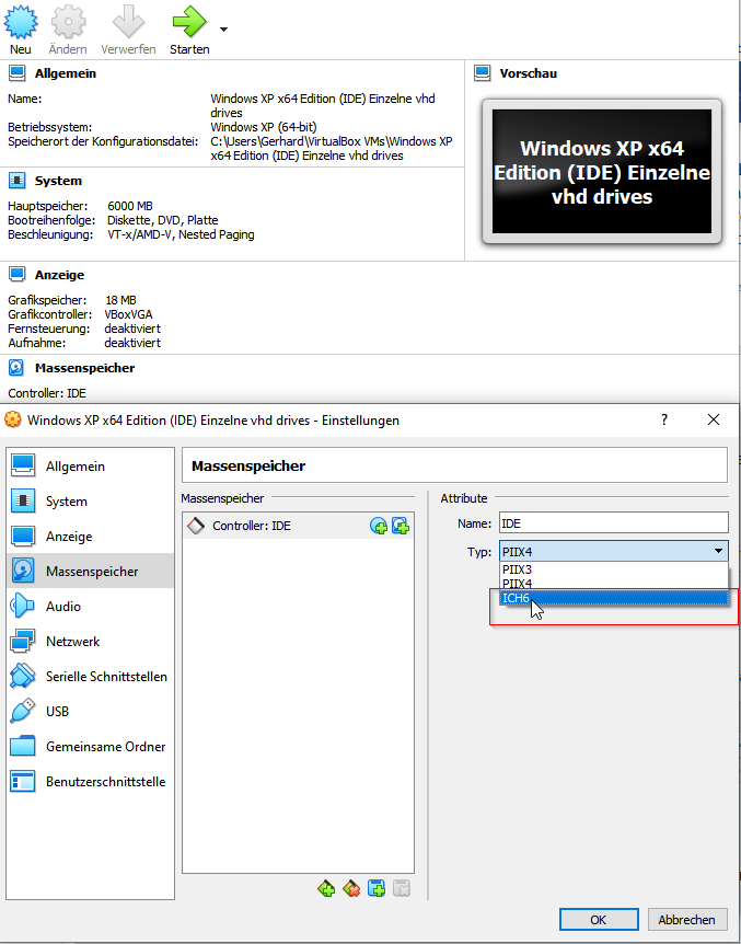

ich habe mit Disk2vhd die Dateien als vhd abgespeichert. In virtualbox funktionieren aber nur vhd, keine vhdx Dateien. Ich dachte auch zuerst es erzeugt ein Partitionsschema oder container, und hatte daher zuerst alle Laufwerke auf einmal in eine vhd Datei gespeichert, was wohl Blödsinn ist und eher ein aneinanderkleben bedeutet, ähnlich mit cat (unix) concatenate.
Danach habe ich alle Laufwerke einzeln mit Disk2vhd gesichert und in eine vbox eingebunden.
Per SATA eingebunden laufe ich immer in den 7B. Scheinbar kommt virtualbox nicht damit zurecht, oder aber es liegt (wahrscheinlicher) am falschen storagetreiber (AHCI) der Installierten Systeme, der mit dem "veränderten PC", nämlich virtualbox, nicht klar kommt. Ich habe dann noch ein Floppy.img mit Winimage geschrieben, mit den Intel Matrix Treibern. Die CDROMs laufen aber trotzdem beide in den BSOD, wen das CD-Laufwerk an SATA angeschlossen ist.
In virtualbox läuft das mit dem F6, da ich ein virtuelles Floppy Laufwerk habe. Allerdings waren die matrix Treiber älter als auf der SP2 CD.
Mit IDE angeschlossenen Laufwerken kann ich dann auch winXP x64 in der vbox installieren, d.h. die cd läuft nicht mehr in den Stop 7b. Sowohl die CD mit (nLite, SP2) als auch ohne (orig, SP1) ISTOR Treiber laufen bei SATA attached storage in den STOP 7B und beide laufen durch bei IDE attached storage. Mixed scheint auch in BSOD 7B zu laufen(? -> Tests).

In Vbox kann man den Controller der HDD auf IDE statt AHCI schalten , oder auch umgekehrt.
Ja, ich habeja beschrieben, dass die CD nur unter einem IDE eingebundenen CDROM-Laufwerk durchläuft.
Dazu darf es in virtualbox nicht an einem SATA(ahci) Controller angeschlossen sein, sondern muss an einem IDE-Controller angeschlossen sein. Vielleicht habe ich noch nicht die passenden Matrix-Treiber für virtualbox gefunden, die man per F6 oder nLite einbinden müsste, damit es auch unter einem virtuellen SATA-Controller läuft (AHCI).
