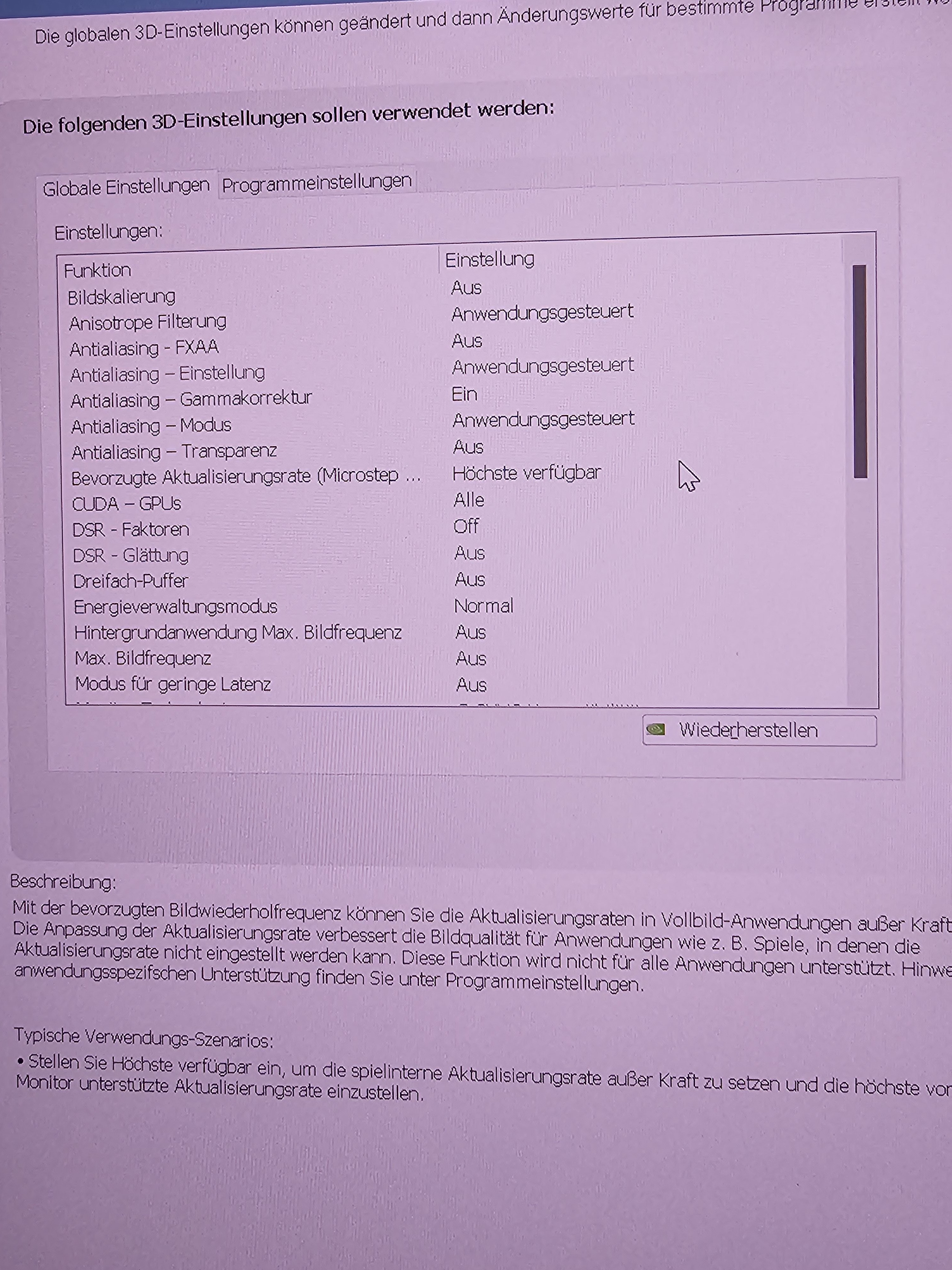

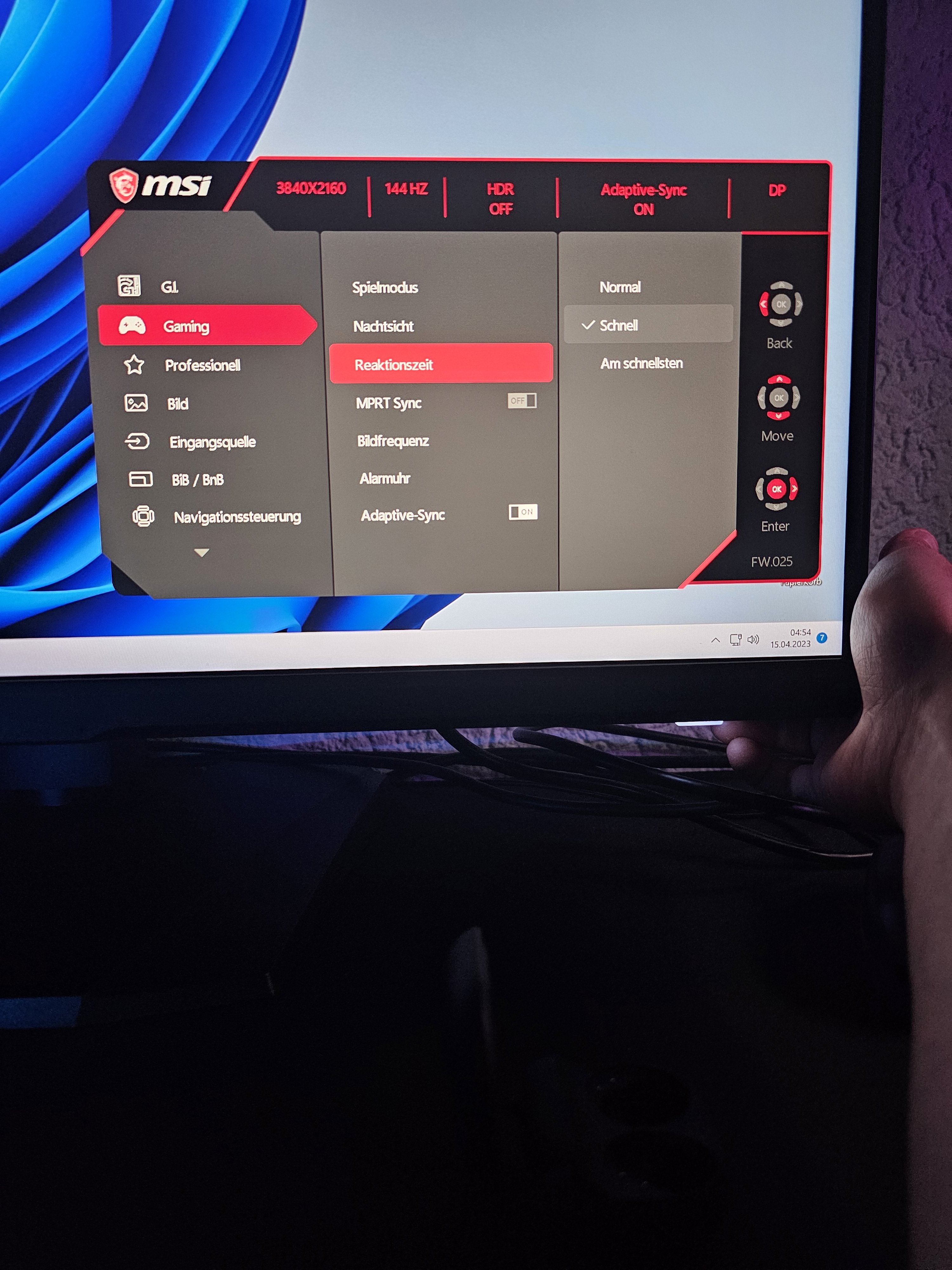

Ich habe mir die tage die 7800x3d gekauft und nutze ebenfalls ein nvidia rtx 4090 FE. Habe windows neu installiert und dann die nvidia treiber (531.61) installiert und seitdem habe ich ein unscharfes bild. Man sieht es an den fenster und icons auf dem Monitor. Ich dachte zu Anfang, dass ich vielleicht einfach halluziniere. Dann habe ich Apex legends und andere games gestartet. Dort ist es ebenfalls unscharf und es stört mich unfassbar. Hat jemand dieselben Erfahrungen? Windows wurde 3 mal neu installiert. Neuester nvidia treiber (531.61) sowie der amd chipset driver ist ebenfalls drauf.
in der nvidia systemsteuerung ist diese einstellung zu finden:
- Die 3D Anwendung entscheiden lassen.
Ausgeglichen

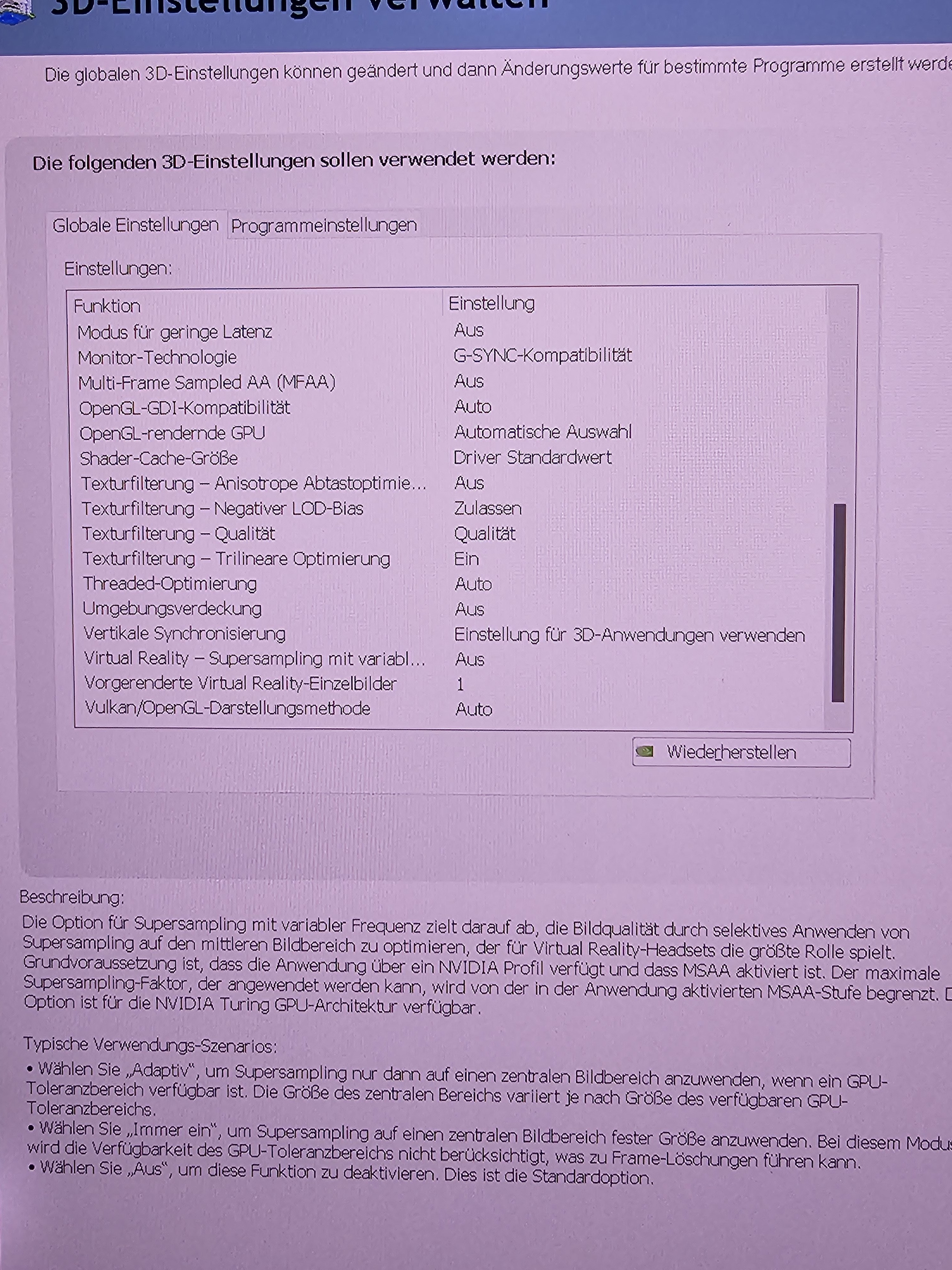

Bei 3D Einstellung ist die Bildskalierung aus und Antialiasing FXAA aus. die 3D Einstellung habe ich ebenfalls wiederhergestellt auf die werkseinstellung.
Alles hat nicht geklappt. in windows und im game ist alles so unscharf und verwaschen.... (rainbow six siege, apex legends, warzone, dayz).
Die Einstellung sind alle so wie es vorher auch war. Da wurde nichts bearbeitet oder verändert.
Monitor ist der MSI Optix MPG321URDE-QD -> 4k 144hz.
Verbunden ist der PC mit dem HDMI Kabel.

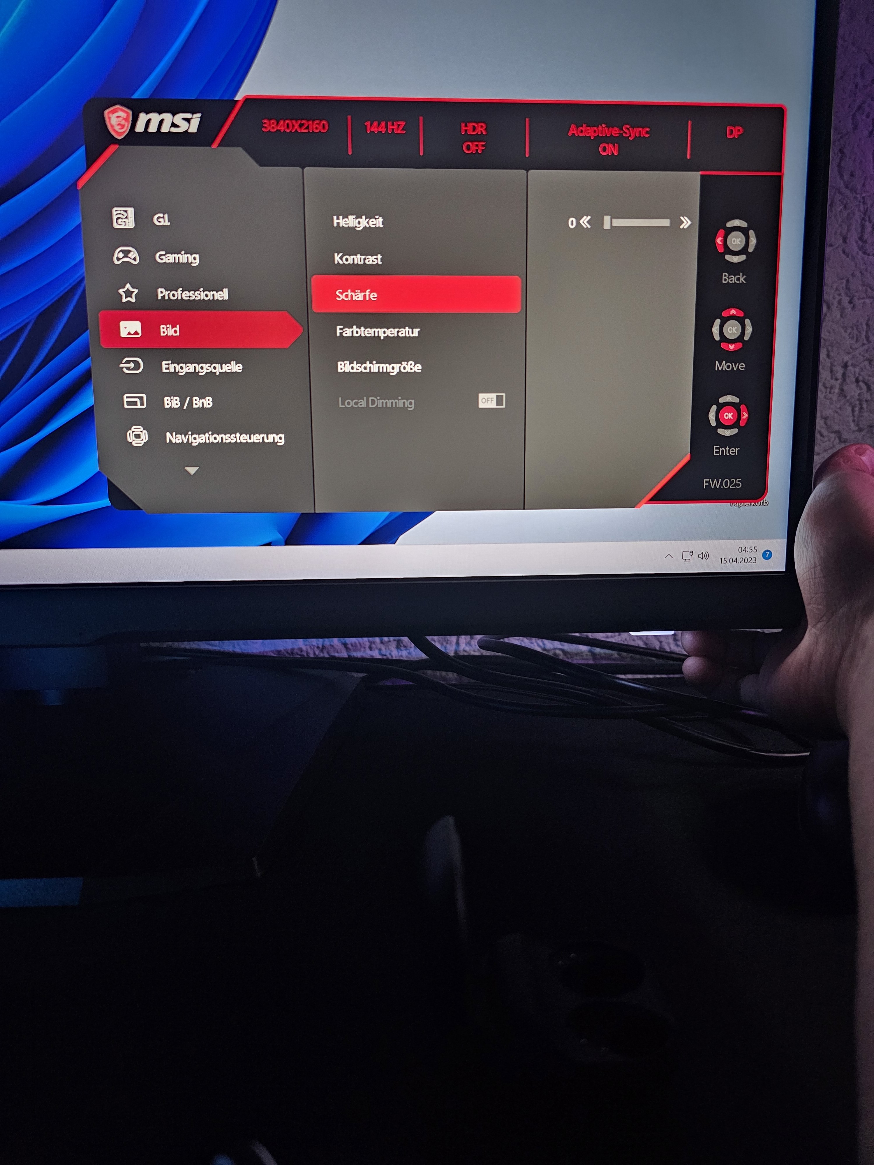

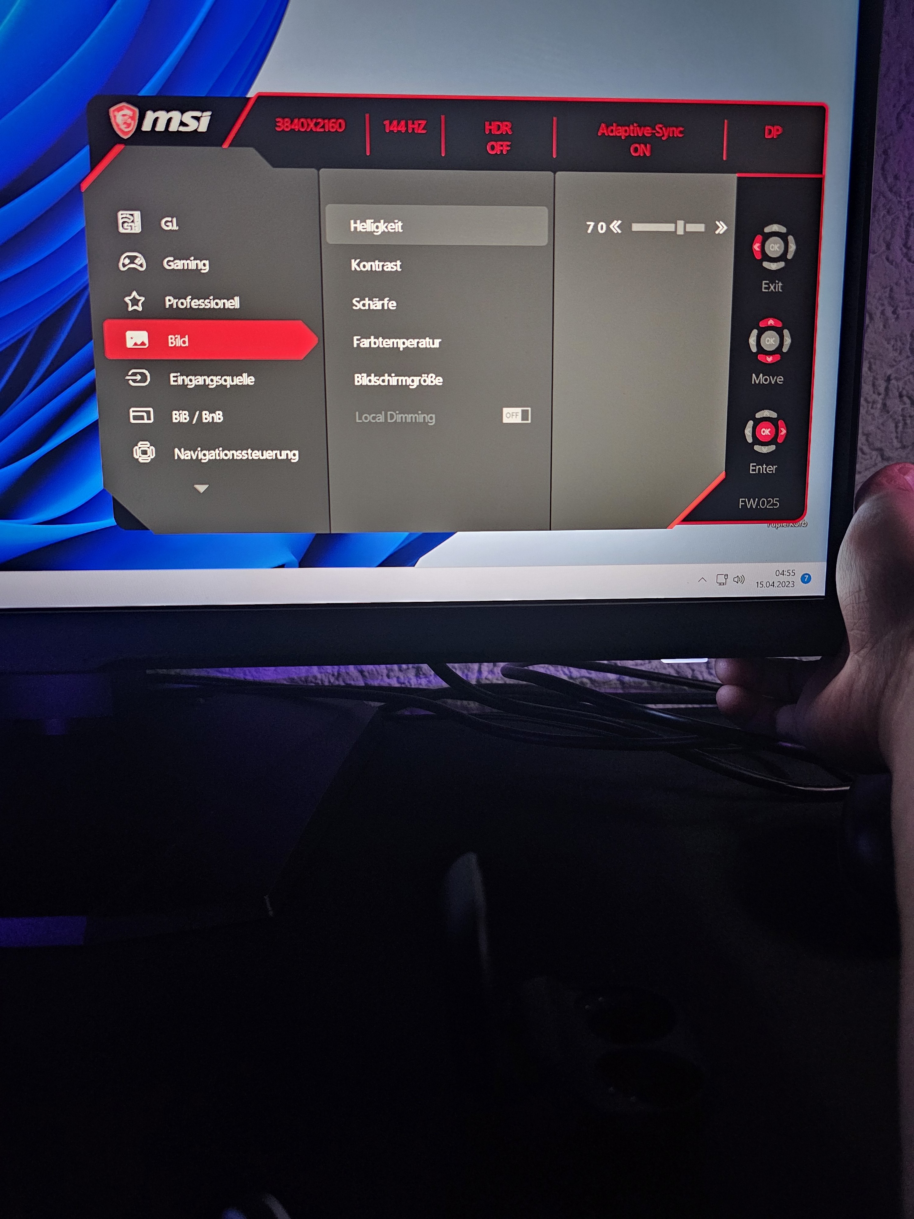

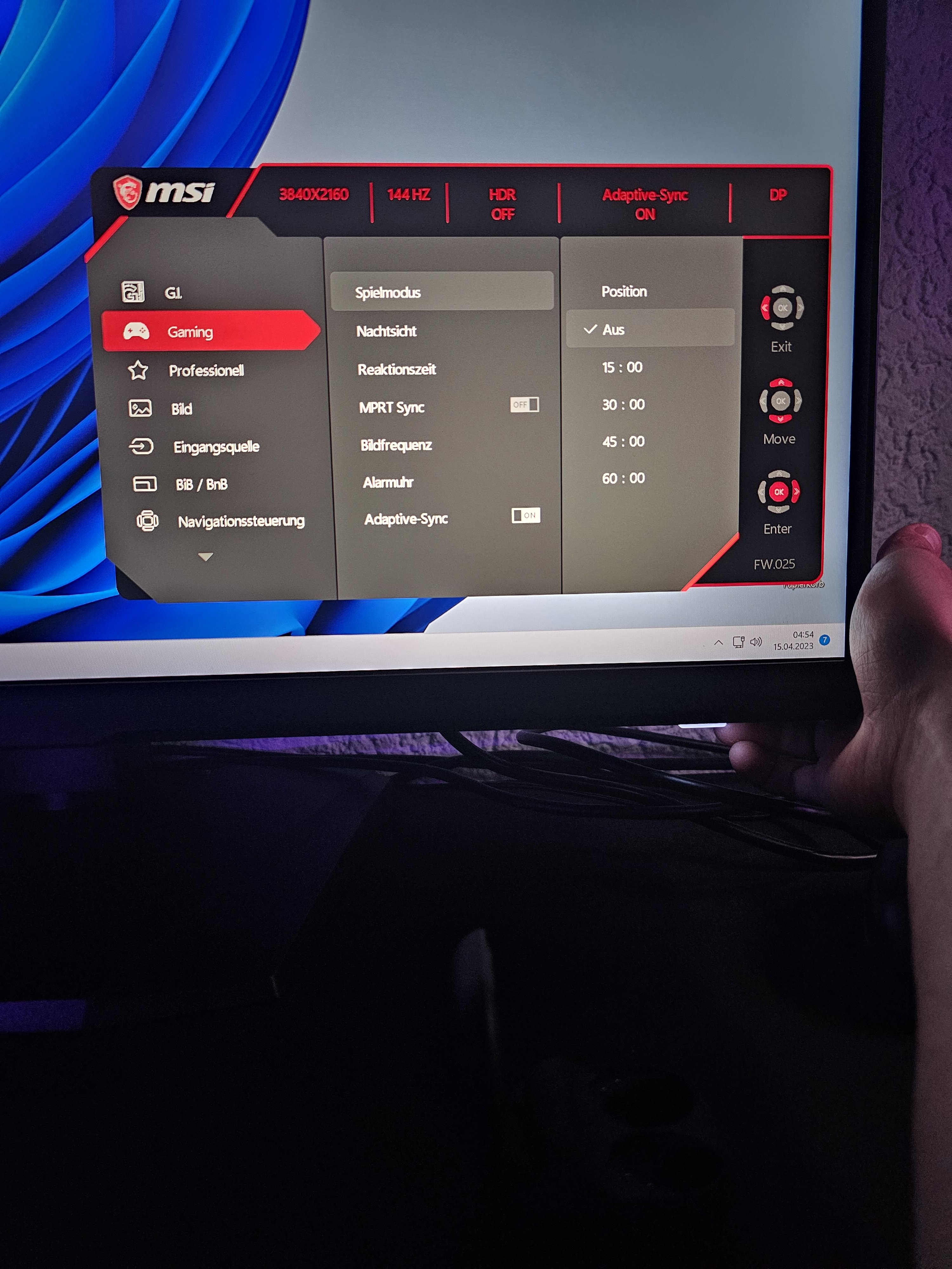

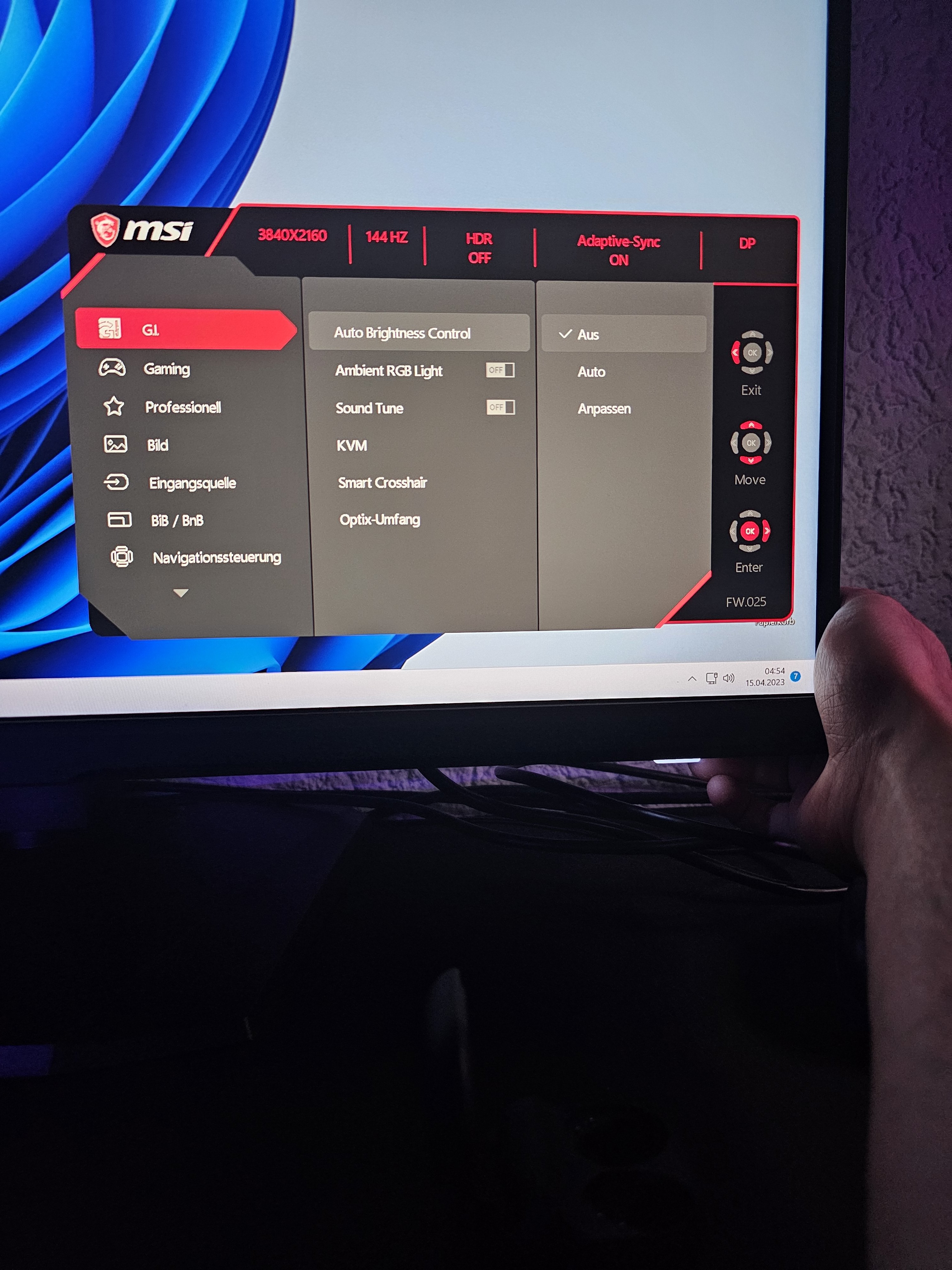

Der Monitor ist so eingestellt wie man es auf den bildern sieht:
ich gehe davon aus, das entweder das neue nvidia treiber 531.61 diese unschärfe verursacht oder aber der Monitor hat sjch verstellt oder es liegt an etwas anderem?

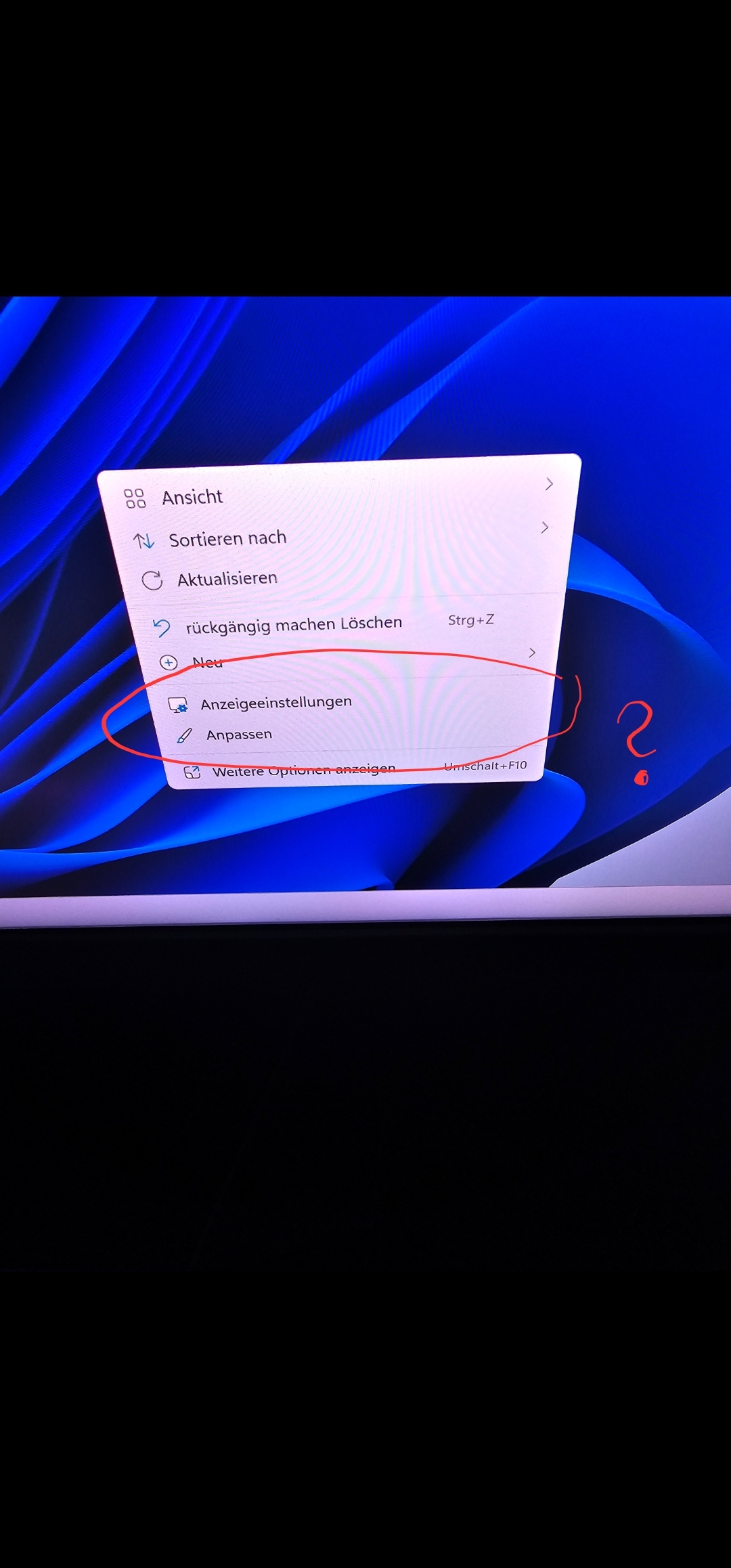

Ebenfalls habe ich, wenn ich mit der maus auf dem Desktop rechtsklicke, im fenster kein nvidia reiter mehr. früher war es da und mittlerweile nicht mehr. bilder sind angehängt

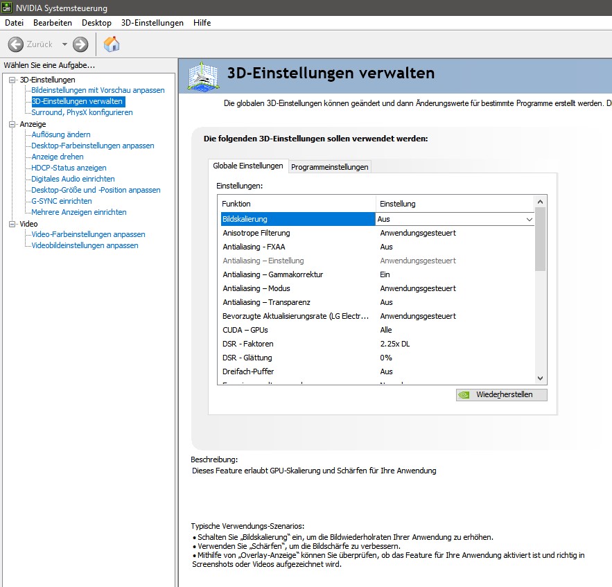

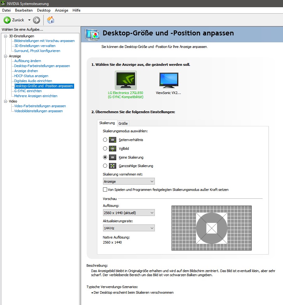

Klingt eher nach Skalierung. In Windows in dem Punkt was eingestellt?
Ansosten dort mal gucken: Skalierung auch ausgeschaltet?
edit: Und dort:
Reaktionen: Aduasen
edit: Und dort:
Also unter 3d einstellungen ist bei mir diese einstellungen. Habe dir mal ein bild geschickt.
Unter Desktop Größe und Position anpassen, war bei mir Seitenverhältnis ausgewählt. ich habe jetzt mal "keine Skalierung" ausgewählt.
Kann es wirklich daran liegen?

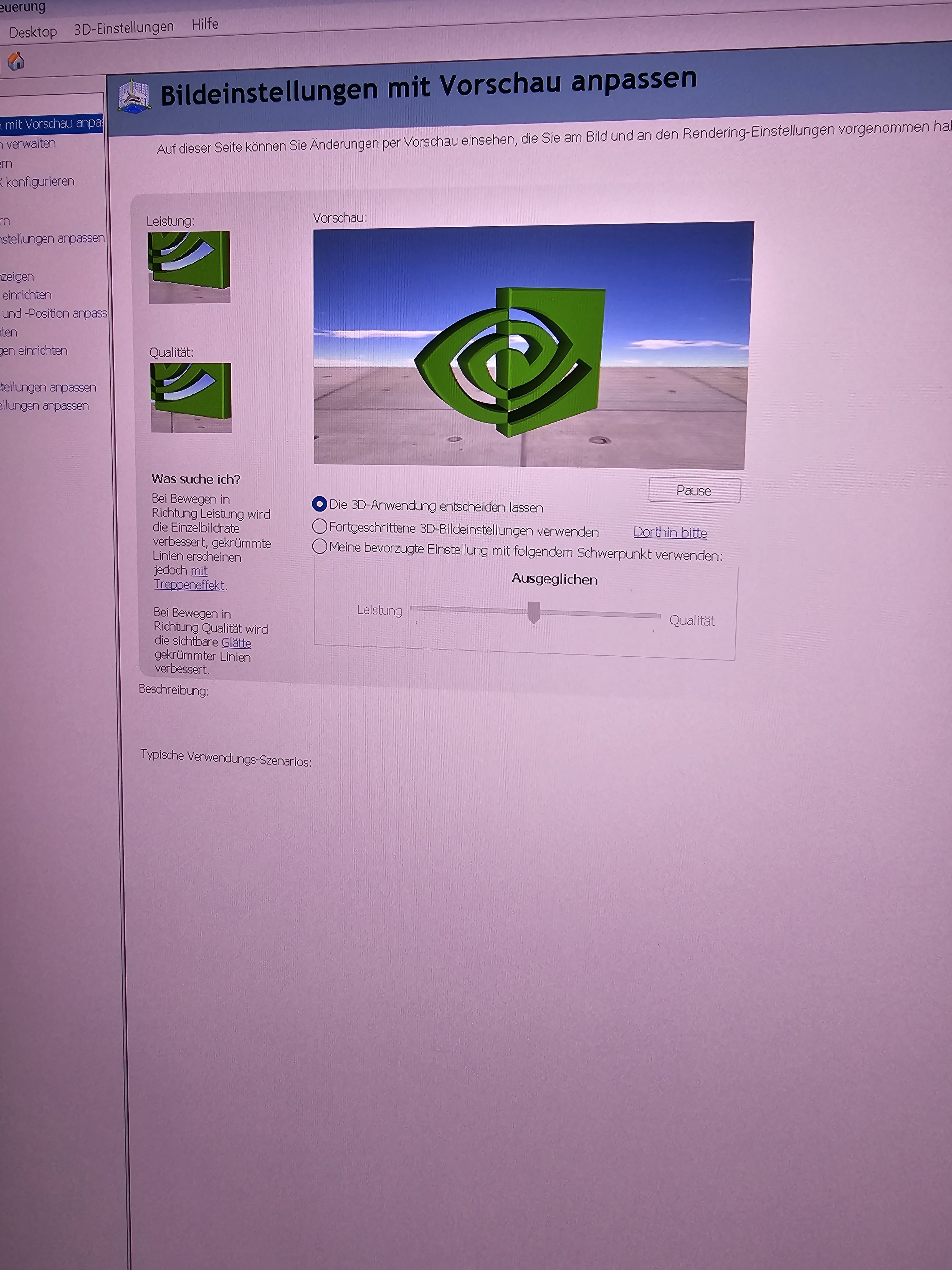

Was hast du den bei Bildeinstellung mit Vorschau anpassen ausgewählt?
was ist den Surround, PhysX konfigurieren? was kann ich darunter verstehen?

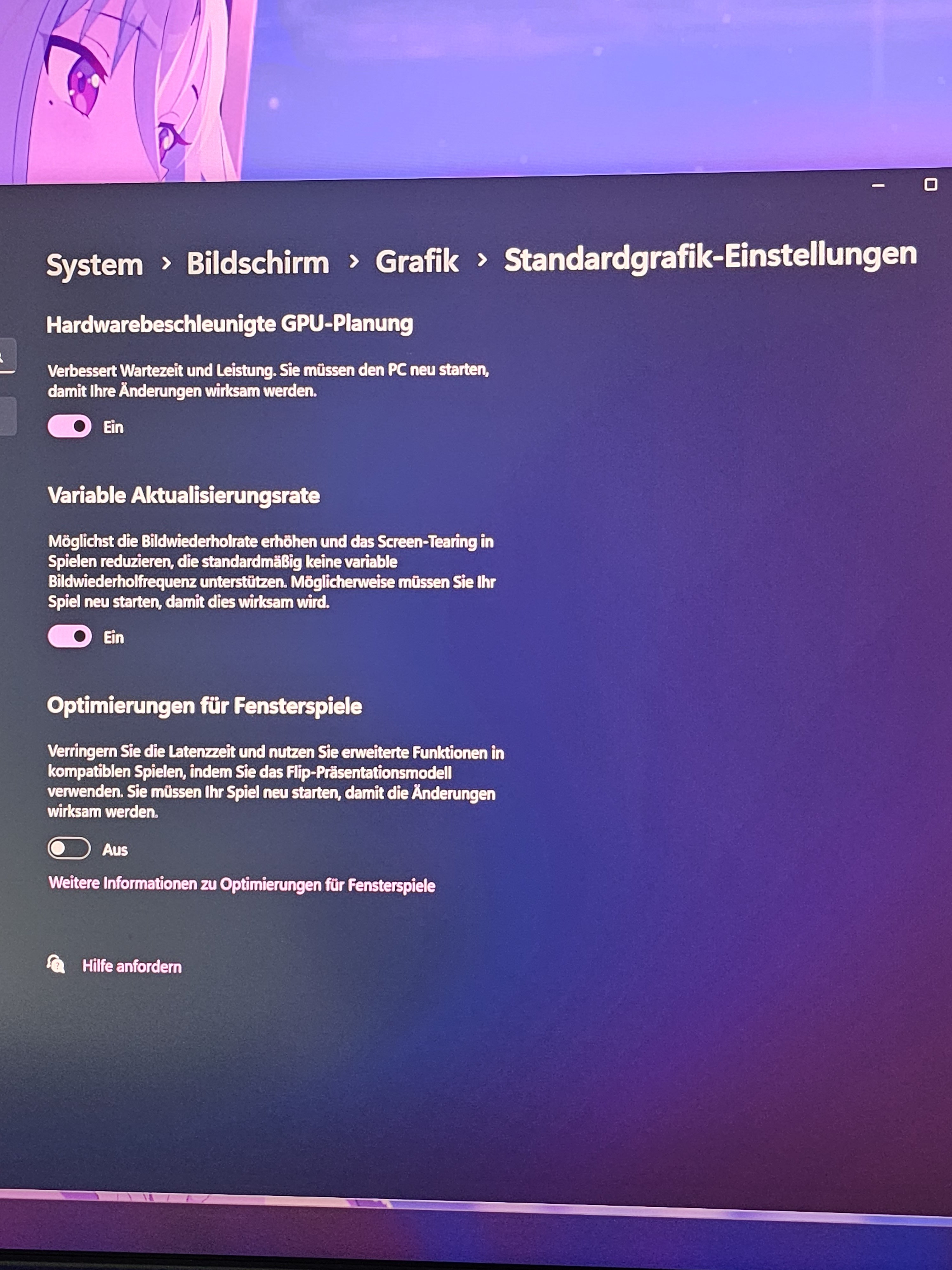

sollte ich die einstellungen hier ausschalten? also hardwarebeschleunigte GPU-Planung und Variable Aktualsieerungsrate? oder sollen beide an sein?
siehe hier

Erstmal ein Tip: Brauchbare Sceenshots kannst mit Windows + Shift + S erstellen :) Die lassen sich dann direkt zuschneiden und speichern.
"Seitenverhältnis" und "keine Skalierung" unterscheiden sich einfach dahingehend, das "keine Skalierung" die Anwendung, wenn sie zB 800x600 ausgibt, auch nur 800x600 Pixel belegen - ringsum wäre also ein groser schwarzer Rand und in der Mitte ein winziges Bild. So merkt man sehr schnell, wenn etwas die falsche Auflösung liefert. Die anderen Optionen strecken das Bild dann eben mit oder ohne Verzerrung auf native Auflösung.
Sonst scheint Skalierung auch aus zu sein und auch die Treibereinstellungen sehen erstmal normal aus.
Surround kann das Bild über mehrere Monitore verteilen (nicht spiegeln) , PhysX ist Physikberechnung. Beides hat mit deinem Problem nichts zu tun.
Wenn im Spiel auch die native Auflösung eingestellt ist (also in deinem Fall 3840x2160) und keinerlei DLSS/FSR auf Performance, Ultra-Performance oder wie die Stufen mit wirklich geringer Auflösung sonst hoch heissen eingestellt ist, wäre ich jetzt auch erstmal mit meinem Latein am Ende - ich spiele keins deiner gennanten Spile und kann daher auch nicht nachgucken.
Ausser: Warum HDMI und nicht Displayport? 4k 144Hz macht nicht jedes Kabel mit. Zudem dann bitte in den Treibereinstellungen auch prüfen unter "Auflösung ändern" ob die gewählte Auflösung auch die native ist (steht daneben) und 144Hz als Aktualisierungsrate eingestellt ist.

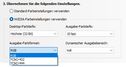

Bitte prüfen, ob das Ausgabe-Farbformat RGB ist, in den beiden anderen werden die Farben unscharf (reduzierte Farbauflösung).
servus. soll ich bei der Ausgabe Farbtiefe 10 bpc auswählen oder 12 bpc? das hängt bestimmt mit dem monitor zusammen, welche dieser nativ kann oder?

ich versuche mal später mit deinen tipps ein spiel zu starten. sage dir dann bescheid. mit dp habe ich leider nur 120hz 4k. mit hdmi 2.1 habe ich 144hz
Für Bildbearbeitung ist 10 oder besser 12bpc wichtig, bei Spielen kann eine höhere Einstellung das Colorbanding und die Framerate reduzieren(wenn das Spiel die höhere Farbtiefe unterstützt).

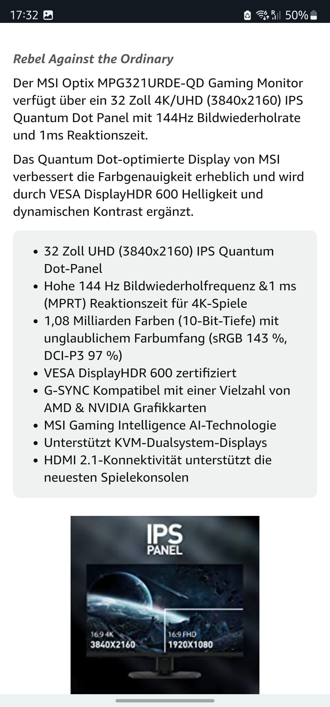

cruse schrieb:
Der MSI Optix MPG321URDE-QD hat nichtmal 10 bit nativ.
Also laut msi hat der Optix MPG321URDE-QD 10 bit nativ
