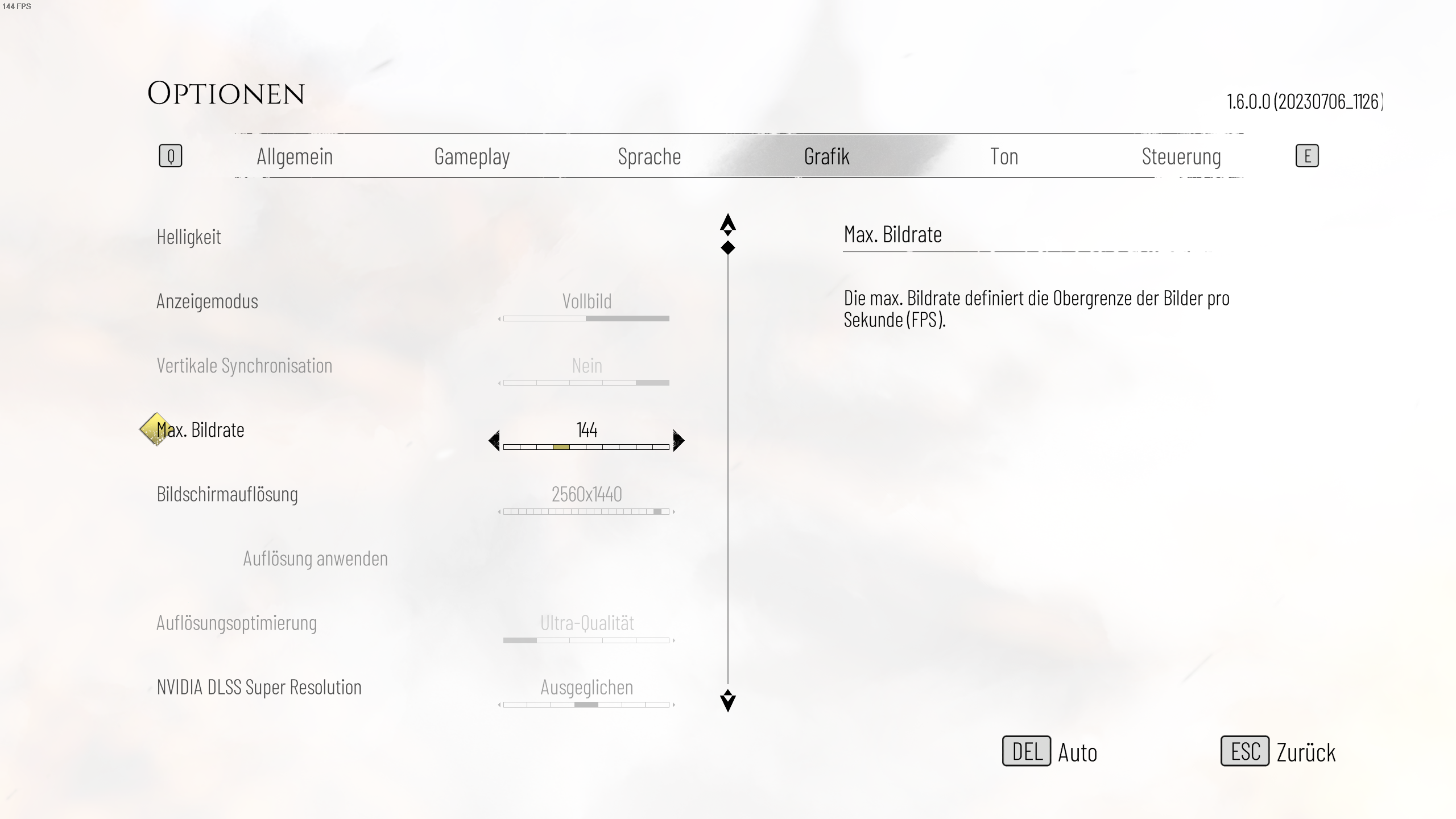

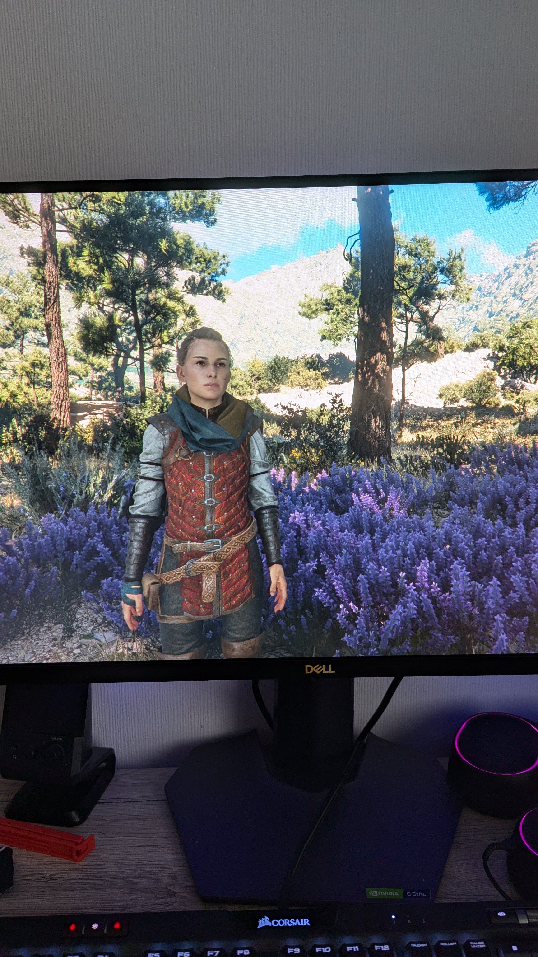

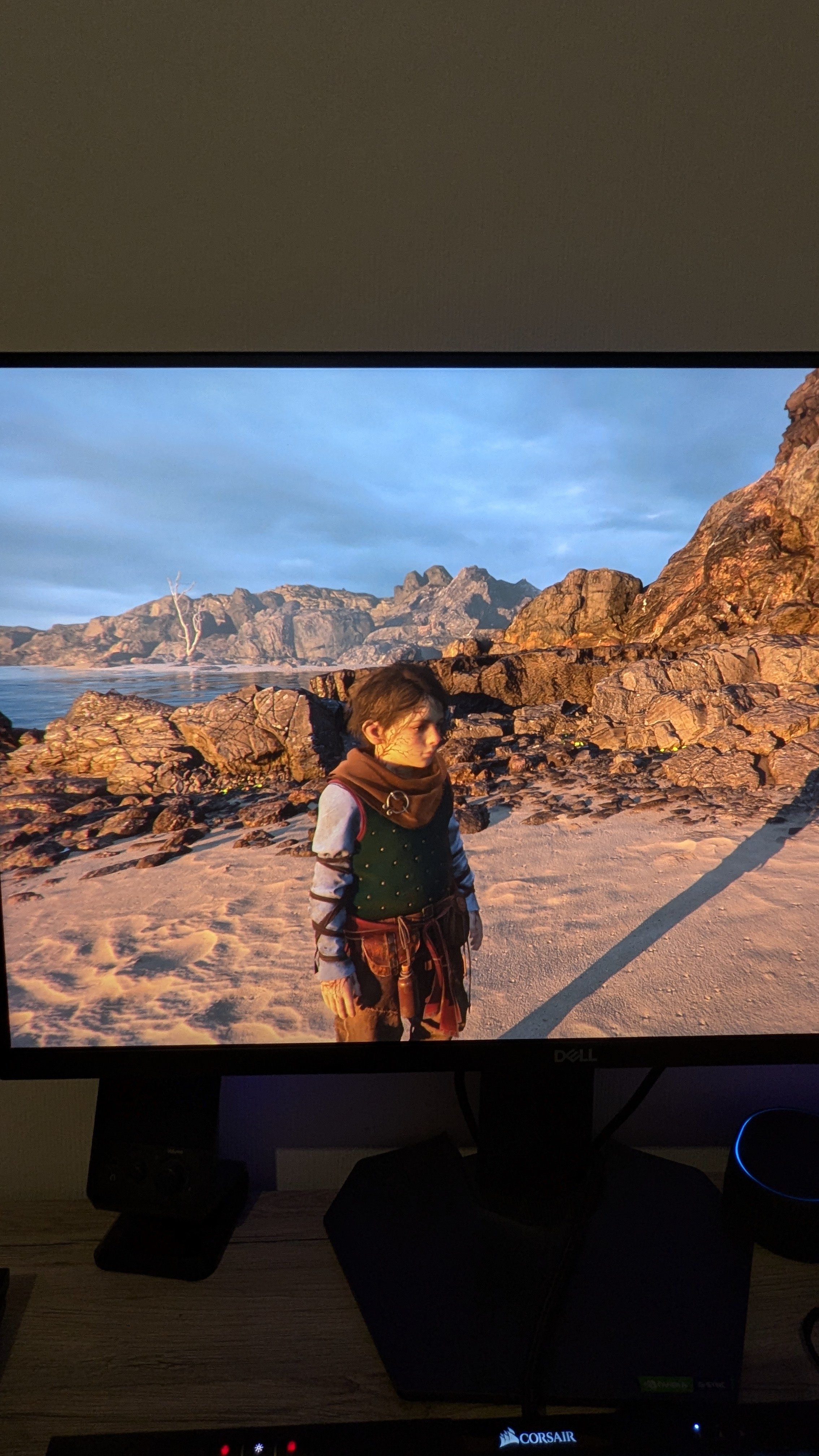

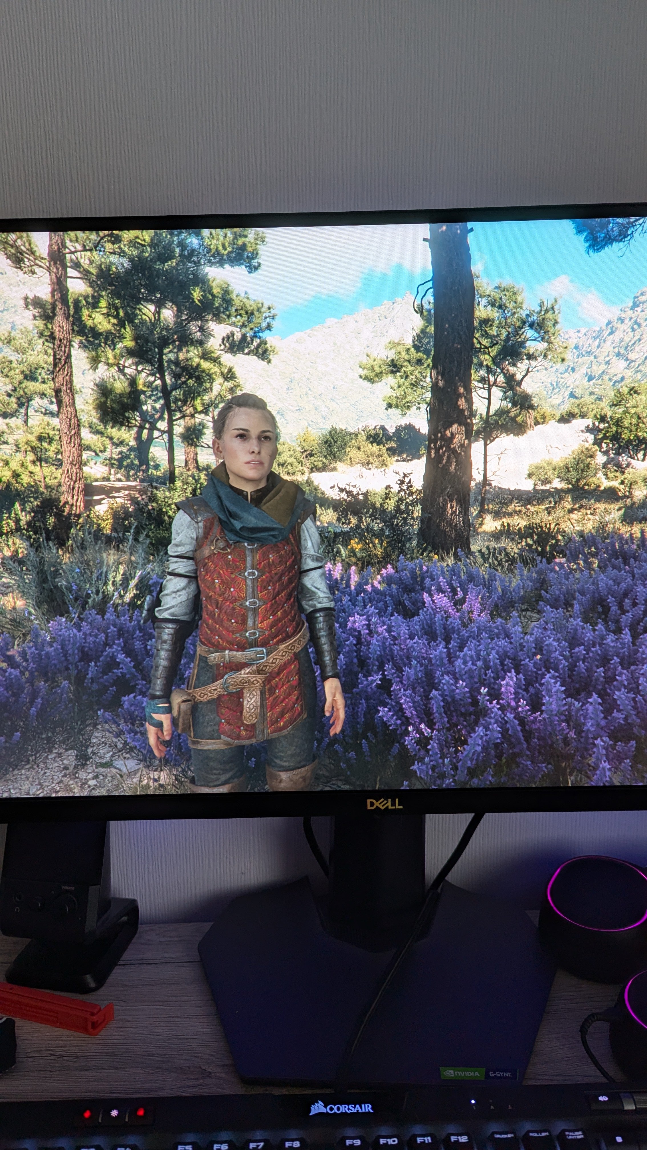

Ich hänge zwei Bilder an (mit dem Handy fotografiert). Hier sieht man das nicht ganz so deutlich. Es geht um das Terrain usw.
-Meine Frage an euch, welche Einstellung sind dringend vorzunehmen?
-Was sollte ich ausprobieren?
-Kann der Monitor schuld sein?

Mach bitte mal "richtige" Screenshots. Wenn die auch unscharf sind, liegts an der Software (Spiel oder Treiber), andernfalls, wenn das nämlich nicht der Fall ist, liegt es am Bildschirm.
Skalierungen im Treiber sind aus und du läufst auch auf nativer Auflösung?
Reaktionen: SaschaHa, mtk93, midwed und 4 andere
Monitor abfotografieren. Mama, bist du es?
Reaktionen: Marco199, EmanuelB, cookiie und 7 andere
Also, einmal im Hauptmenü, wirkt scharf. Im Spiel unscharf (Hintergund Baum), auf dem Screenshot, allerdings schärfer als wenn man selbst davor sitzt.
Hab irgendwo gelesen, dass jemand das Bild abfotografieren sollte, damit man ein anderen Vergleich hat.

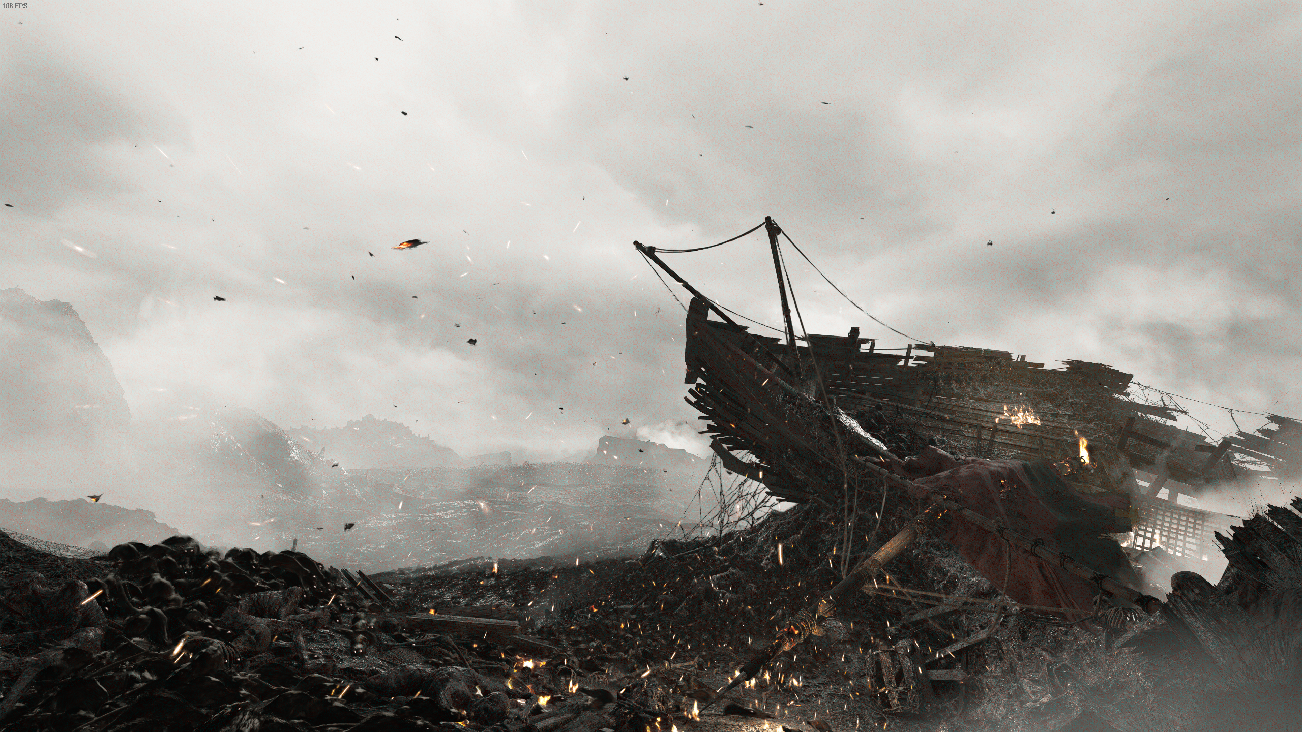

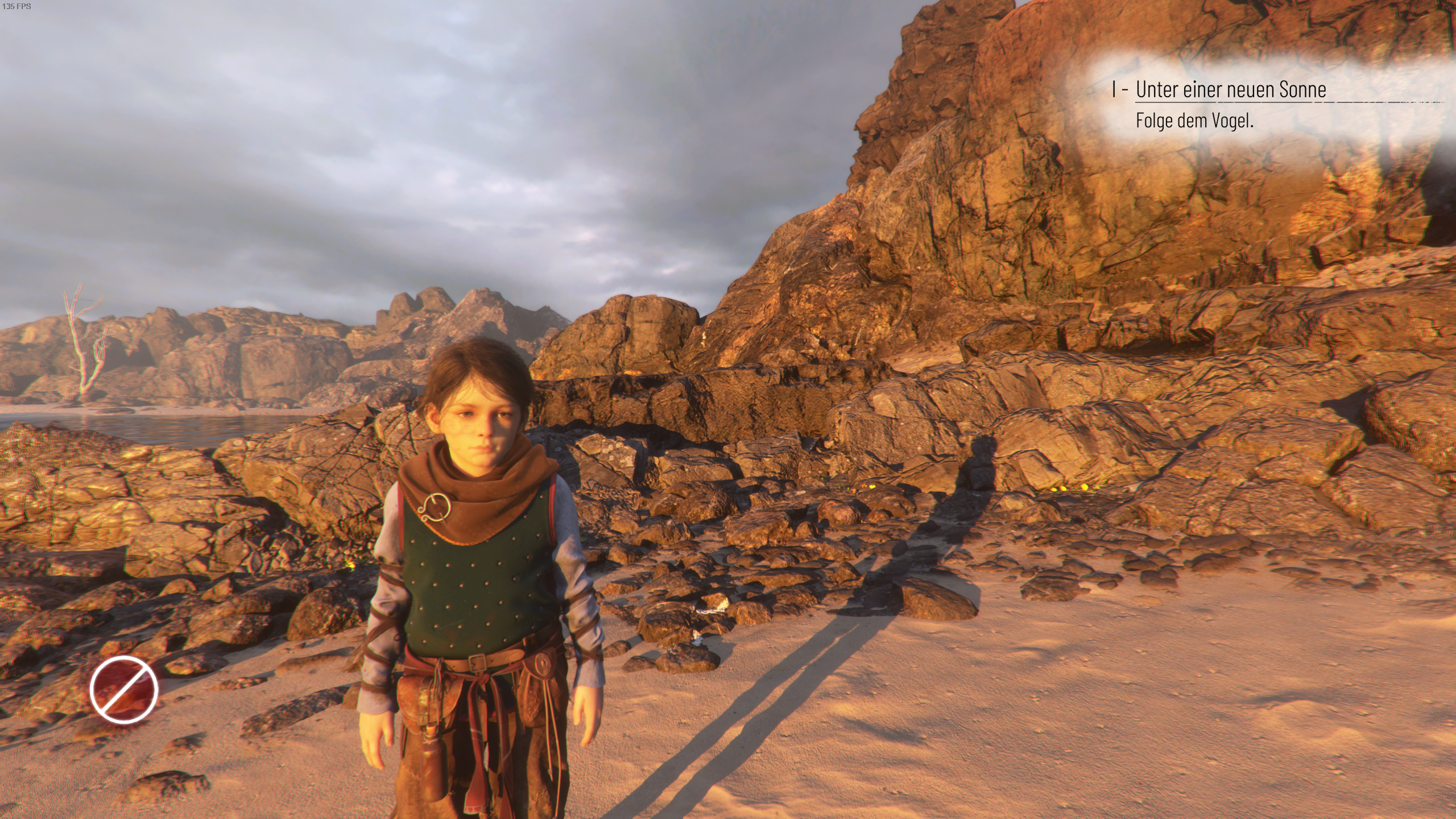

Dann hast du aber immer die Verpackungsunschärfe, da aus der Hand fotografiert, weil mit Stativ und hochwertiger Vollformatkamera, nur als Beispiel, wirst du ja die Photos nicht machen.
Beim Screenshot aus dem Programm/Spiel heraus, hast du immer ein pixelgenaues Abbild.
@Apple ][ Alles Klar, über deinem Post, sind "In Game-Screenshots"
Was ich aber nun erkenne:
Ich habe rechts von mir ein FHD 24 Zoll Monitor, das Screenshot auf dem Bildschirm ist ein ticken schärfer als die Live-Wiedergabe über meinem WQHD 27 Dell Monitor. Ist hier aber i.d.R normal?

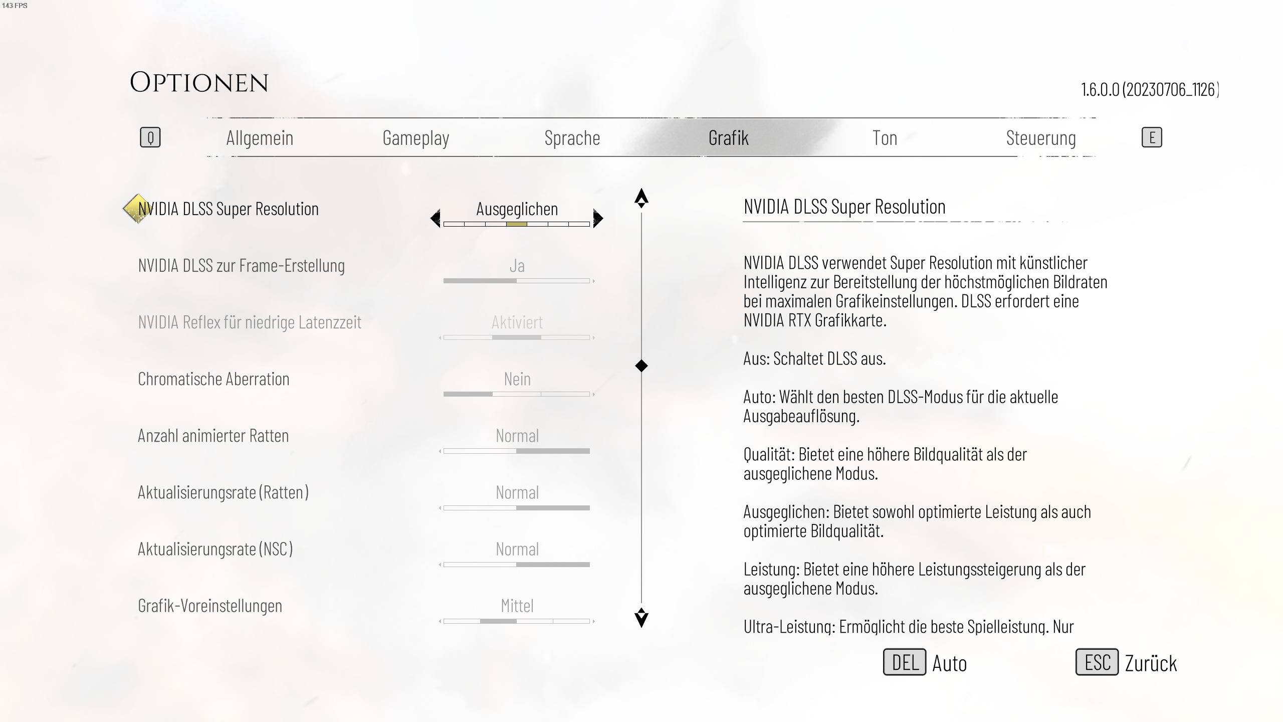

A Plague Tale verwendet standardmäßig eine chromatische Aberration, das war bei mir auch der Fall. Einfach in den Spieleinstellungen deaktivieren bzw. den Slider auf 0, dann sollte alles normal sein.
Reaktionen: Looniversity und DJMadMax
Einzige Lösung mit/ohne DLSS, verschiedenen AA Modi, Super Resolution und Scharfzeichner für dich ein passendes Bild zu schaffen. Alle zusätzlichen Grafikeffekte ausschalten und TAA sollte aufjedenfall nicht genutzt werden wenn du anfällig für soetwas bist.
Auf dem ersten Screenshot mit dem Jungen drauf, sieht mir die "Unschärfe" sehr nach chromatischer Aberration aus. Ist ein Grafikeffekt, der als Nebeneffekt zu eine Unschärfeeindruck führt und kann in den Spielen meisten abgeschaltet werden.
Bei Plague Tale gibt es dafür keine Einstellungen, zumindest war es im ersten Teil zwangsweise immer an, beim zweiten Teil weiß ich nicht genau. Komplett abschalten konnte man es nur durch manuelles Bearbeiten der Werte in der .ini-Datei.
Chromatische Aberration ist eigentlich ein Darstellungsfehler von echten Linsen/Objektiven und ist da meistens unerwünscht bzw. ein Zeichen für "minderwertige" Optiken. Die Spieleentwickler denken aber häufig, es wäre toll für den "wie mit einer Kamera aufgenommen"-Effekt, diesen Fehler zu simulieren.
Reaktionen: Apple ][ und SaschaHa

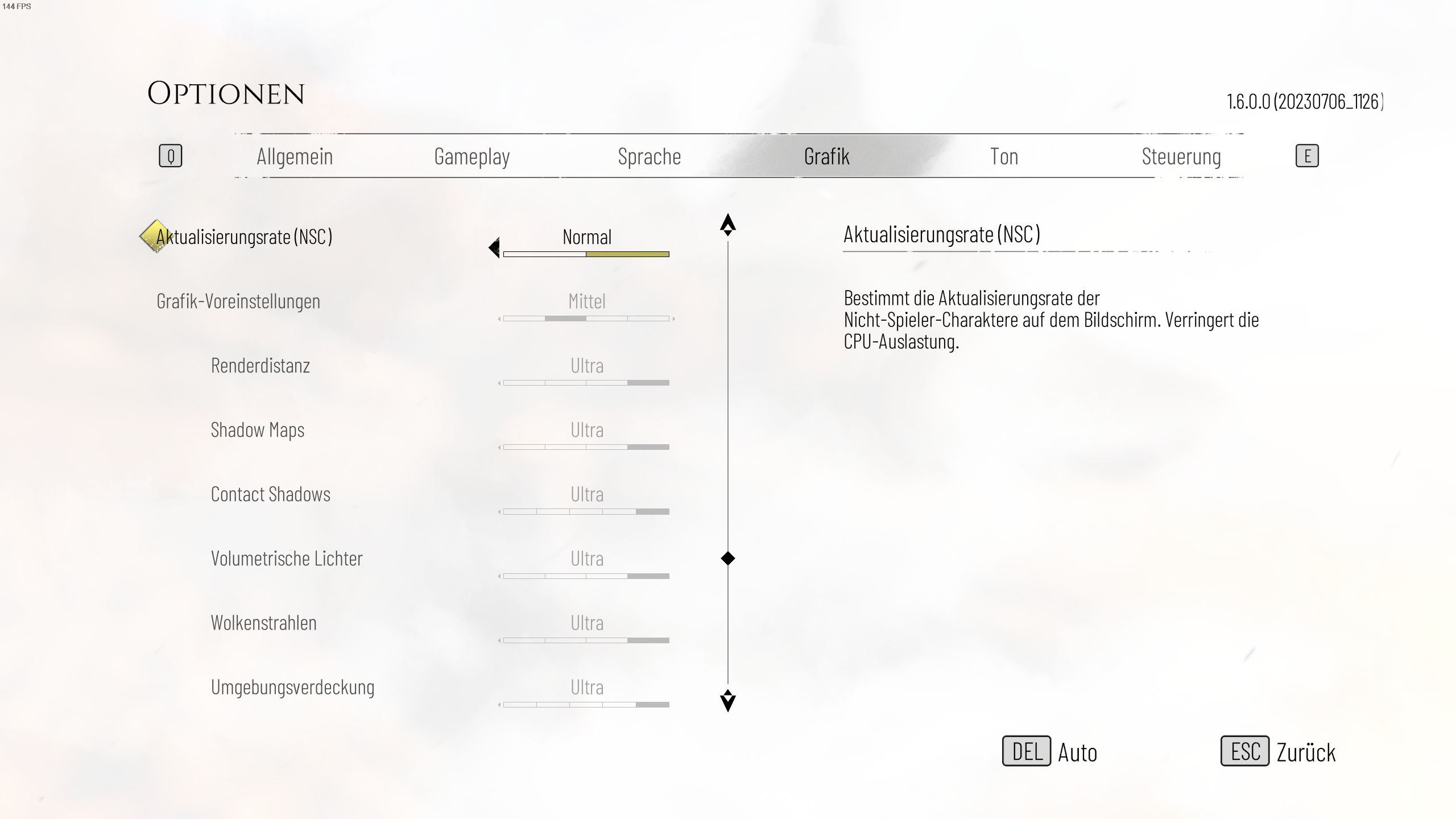

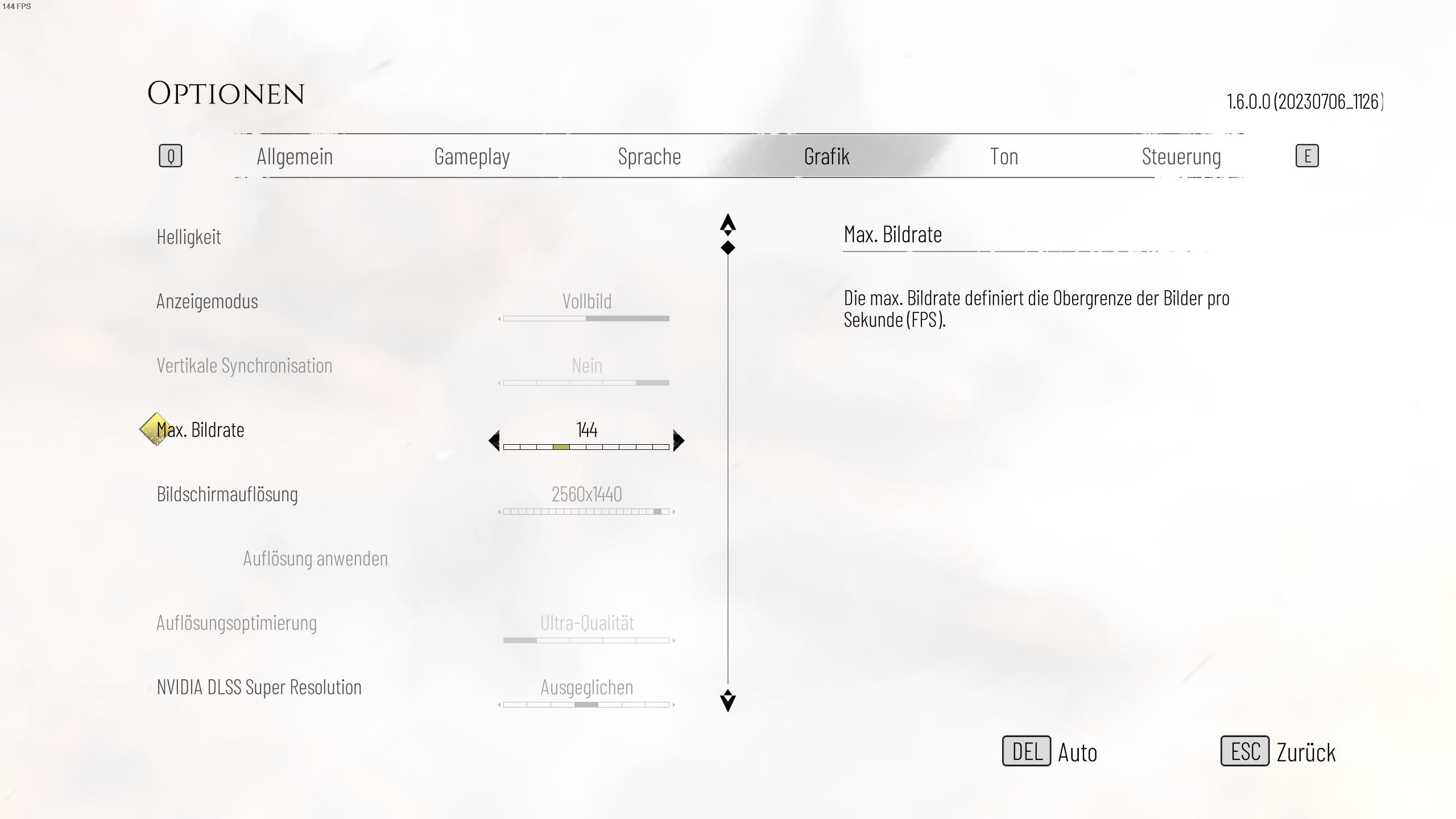

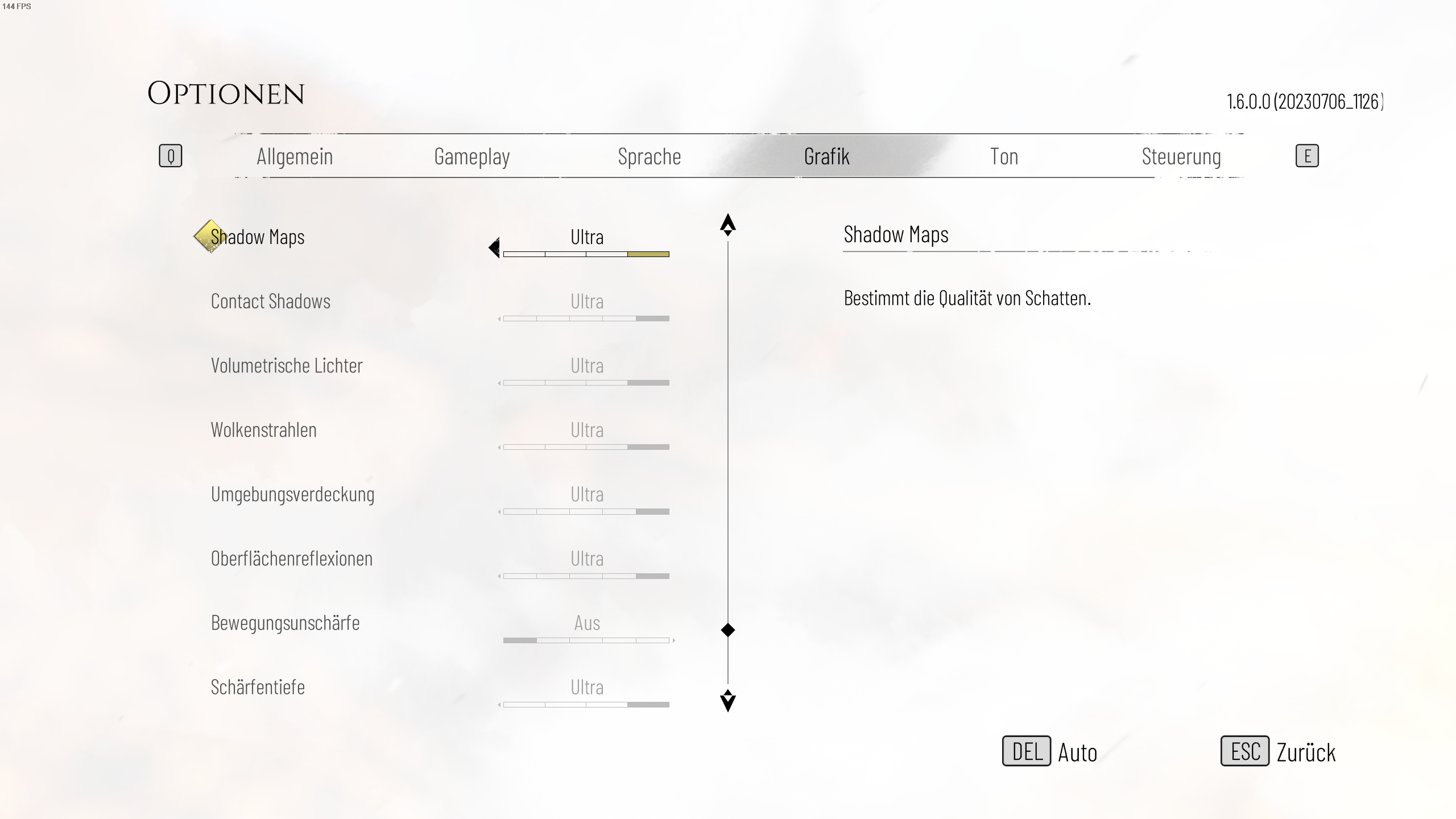

Auch, wenn die FPS in die Knie geht: deaktiviere mal DLSS komplett, inkl. Frame Generation und dann knall mal die allgemeine Qualität von "Mittel" auf Maximum.
Siehts dann immer noch unscharf aus?
Regen3 schrieb:
Schärfentiefe.
4. Screenshot, letzte Einstellung.
Ja, was soll daran falsch sein? Verwechsel das bitte nicht mit TiefenUNschärfe.
Da steht aber auch "Schärfentiefe" und nicht "Tiefenschärfe".
Schärfentiefe ist eben genau dieser Effekt, der für Tiefenunschärfe verantwortlich ist. Denn der sorgt dafür, dass Objekte abhänging von der Distanz von der virtuellen Kamera eine mehr oder weniger starke Unschärfe haben., um den Tiefeneindruck zu unterstützen. Bei deaktivierter Schärfentiefe werden alle Objekte bis in unendliche Entfernung mit voller Schärfe dargestellt.
Also insbesondere der erste Screenshot in Post #4 zeigt rechts am Felsen eindeutig eine Verschiebung von grünen und roten Pixeln an den Kanten. Das deutet weiterhin auf eine chromatische Aberration hin. Dass diese in den Einstellungen offenbar deaktiviert ist, verwundert mich, aber das könnte ein Fehler bei der Vorkonfiguration sein.
Aktiviere diese mal vorübergehend und schalte sie danach wieder aus, damit der Wert definitiv gesetzt wird.
Mir ist durchaus bekannt, was Schärfentiefe ist. Wenn man den Effekt im Spiel einschaltet werden eben Teile des Bildes unscharf dargestellt - halt Alles, was sich vor oder hinter dem der Ebene befindet, auf die die virtuelle Kamera fokussiert ist. Schaltet man es ab, gibt es keine entfernungsabhängige Unschärfe und alles wird genauso scharf dargestellt wie die Objekte im Fokus.
