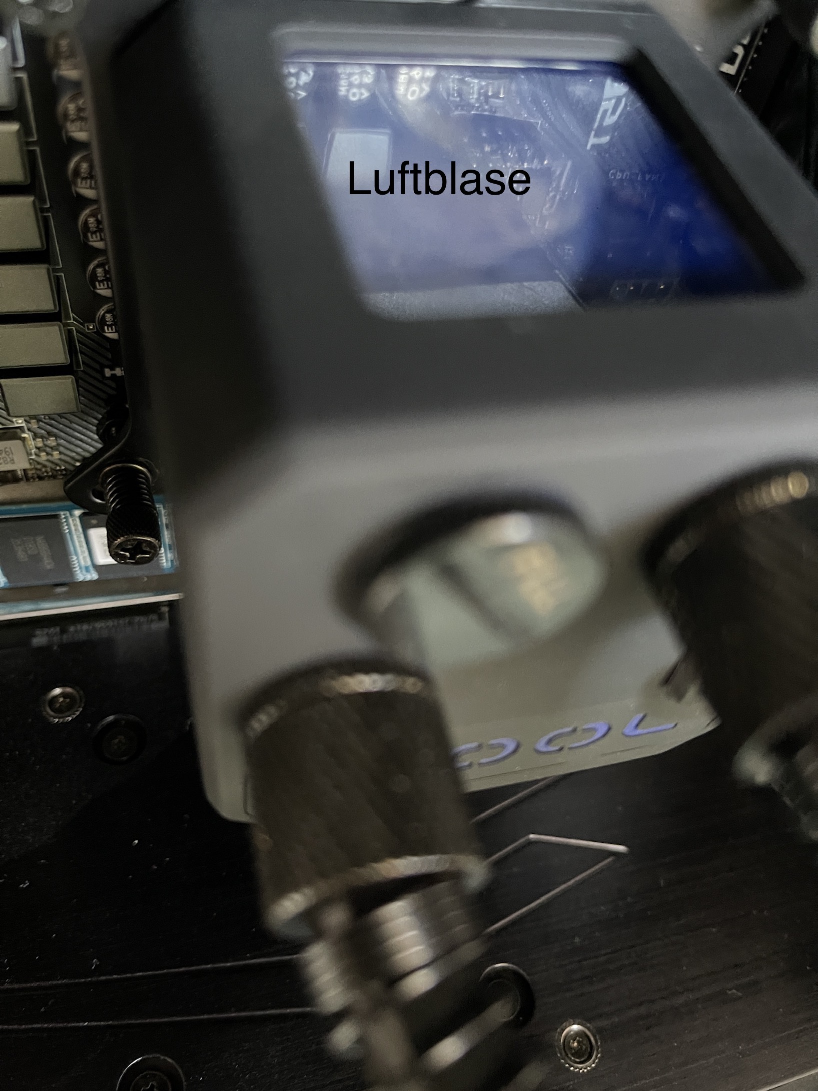

Auffällig ist nur meine Wasserkühlung geworden , die würde ich sagen , etwas brodelt?
Also im kalten Zustand ist auf jeden Fall eine größere Luftblase im Behältnis zu sehen , aber ich kann mir kaum vorstellen , dass diese solche Geräusche verursachen kann.

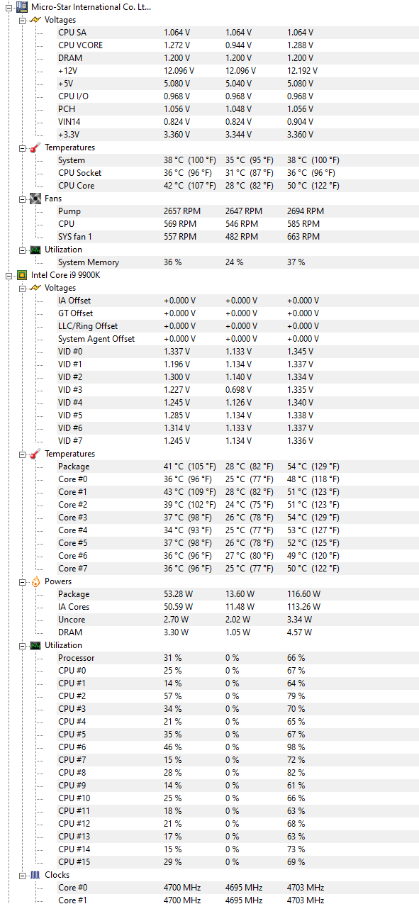

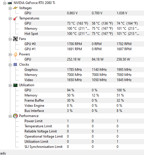

Wenn das Geräusch auftritt ist keine Veränderung der Parameter ersichtlich.

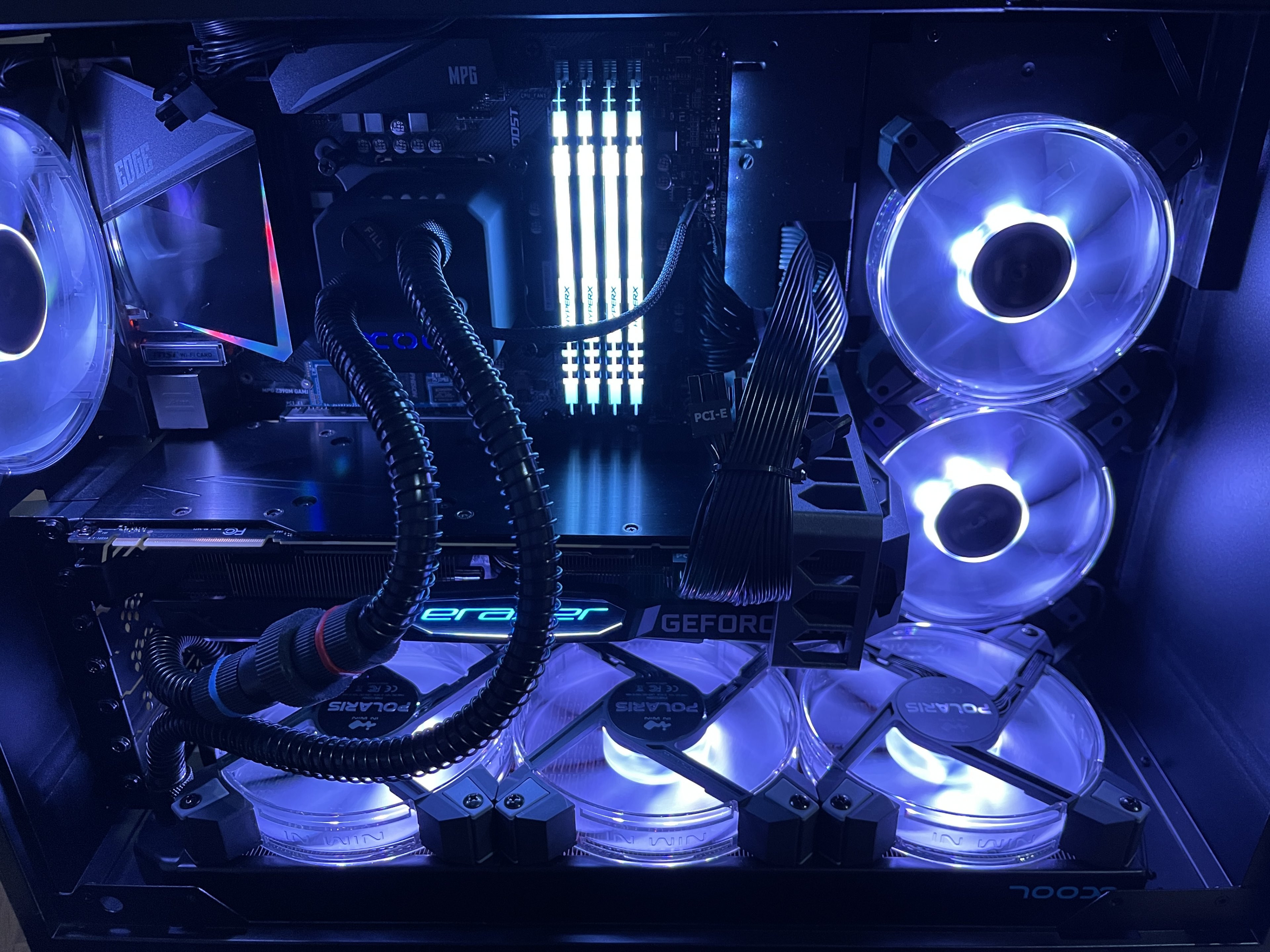

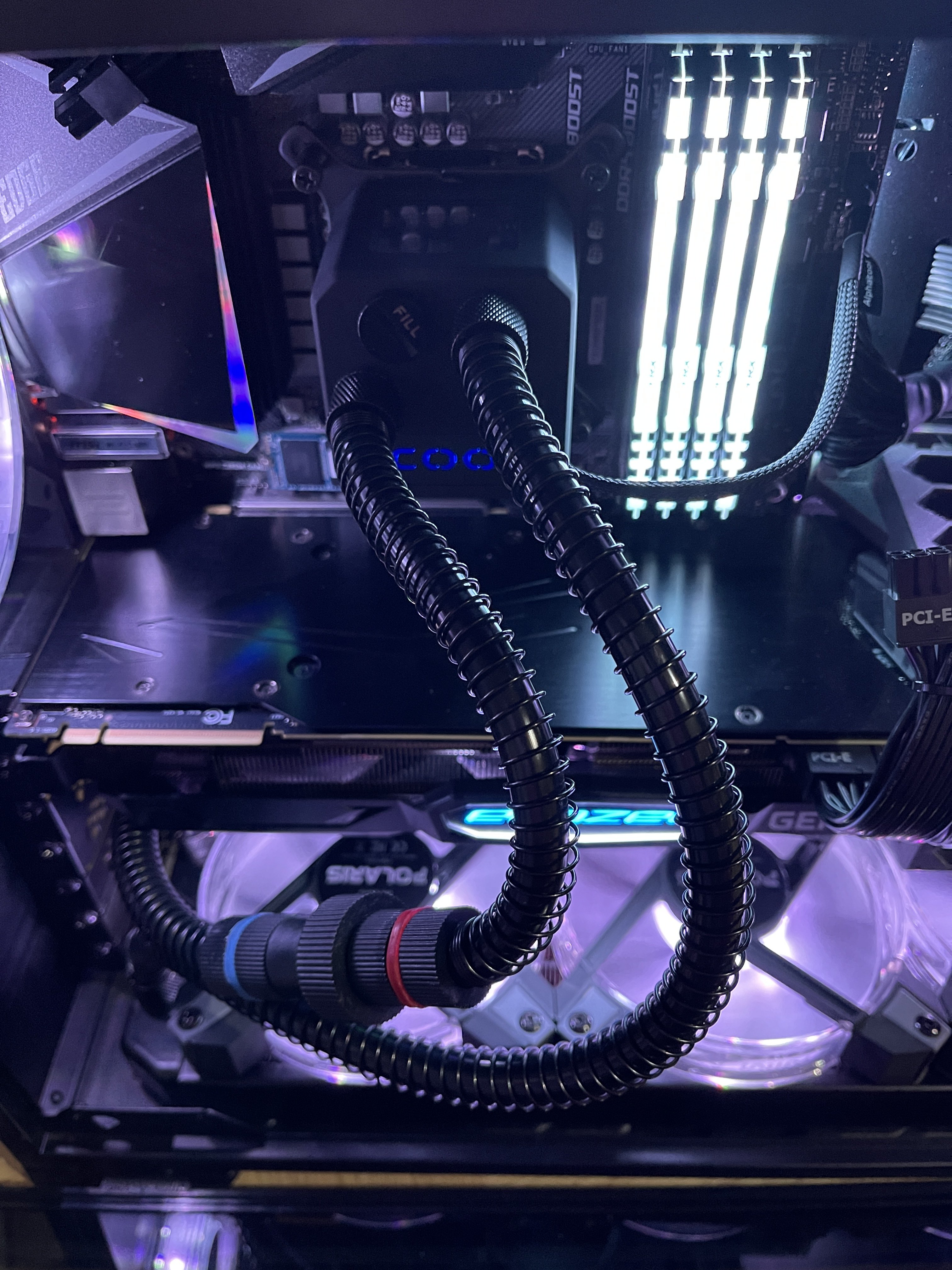

Hab mir das Video angeschaut , dann würde ich mal sagen , dass meine AIO nicht richtig installiert ist , bzw. unvorteilhaft ,natürlich auf dem Boden des Gehäuses obwohl es ja über die Pumpe müsste.
Die Frage ist jetzt nur ,ob das Problem das Geräusch aus dem 1. Video erklärt ?
D.h. du hast Radiator und die Lüfter waagrecht unter der Pumpe?
Falls ja: Dann wird deine Pumpe einfach trocken laufen.

Leider ,wie ich schon sagte , aber ich keine Ahnung von der ganzen Technik , weswegen ich mir damals auch einen komplett PC gekauft habe (würde mich heute natürlich anders entscheiden).
Ich glaube umbauen könnte man die auch nicht.

Also am Boden ist das schon ein Pumpen Killer....was hast du denn für ein Case ?
Vielleicht geht es ja im Deckel ?

Das Sirren im zweiten Video ist die Pumpe des Eisbaeren, denke ich. Die erste Generation der DC-LT hat manchmal Stress gemacht. Die neueren sind da besser. Der Tausch ist durchaus machbar, wenn man keine zwei linken Hände hat.
Radiator unter der Pumpe geht beim Baeren, wenn genug Wasser drin ist. Das ist ja ein Ausgleichsvolumen.
