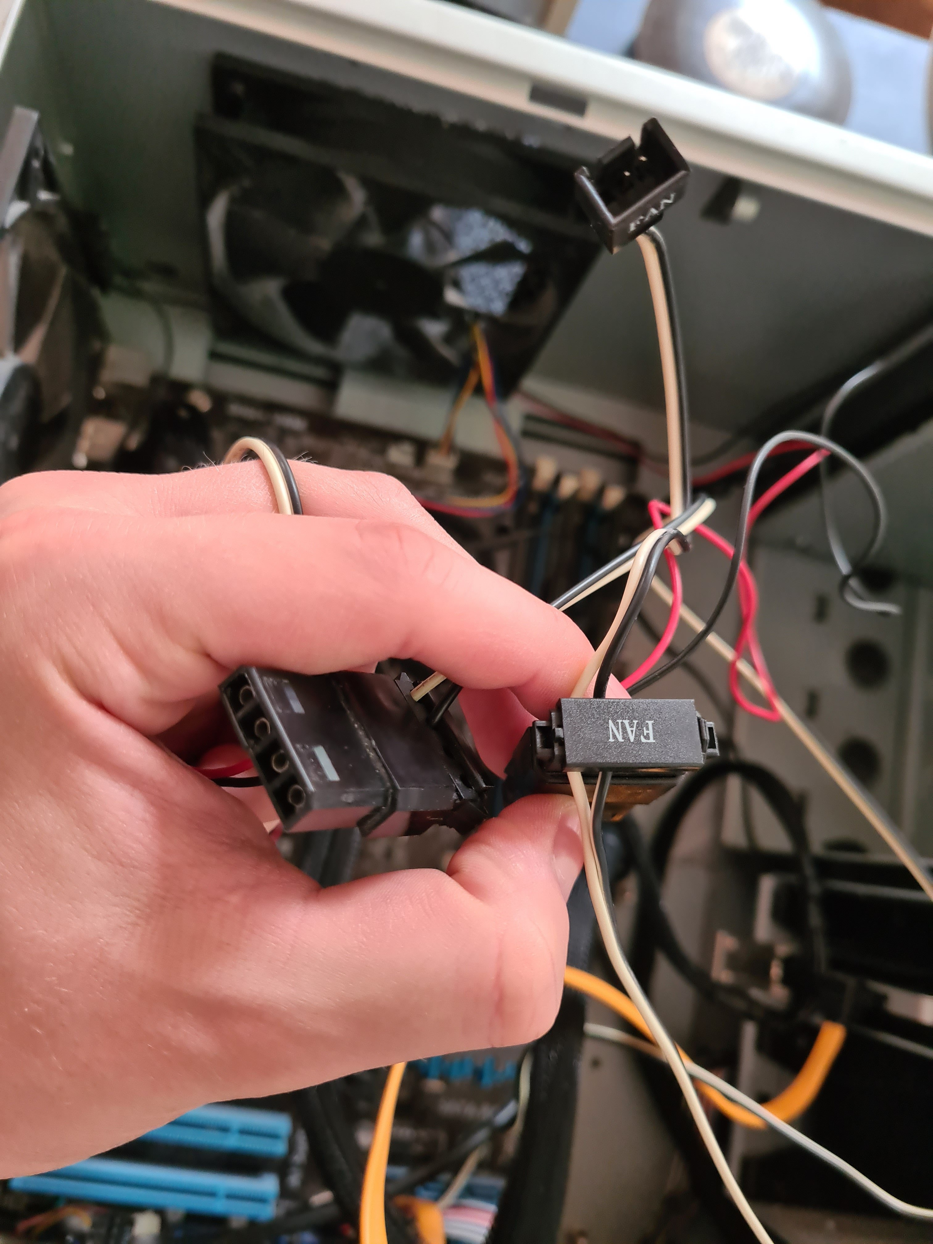

Gude,

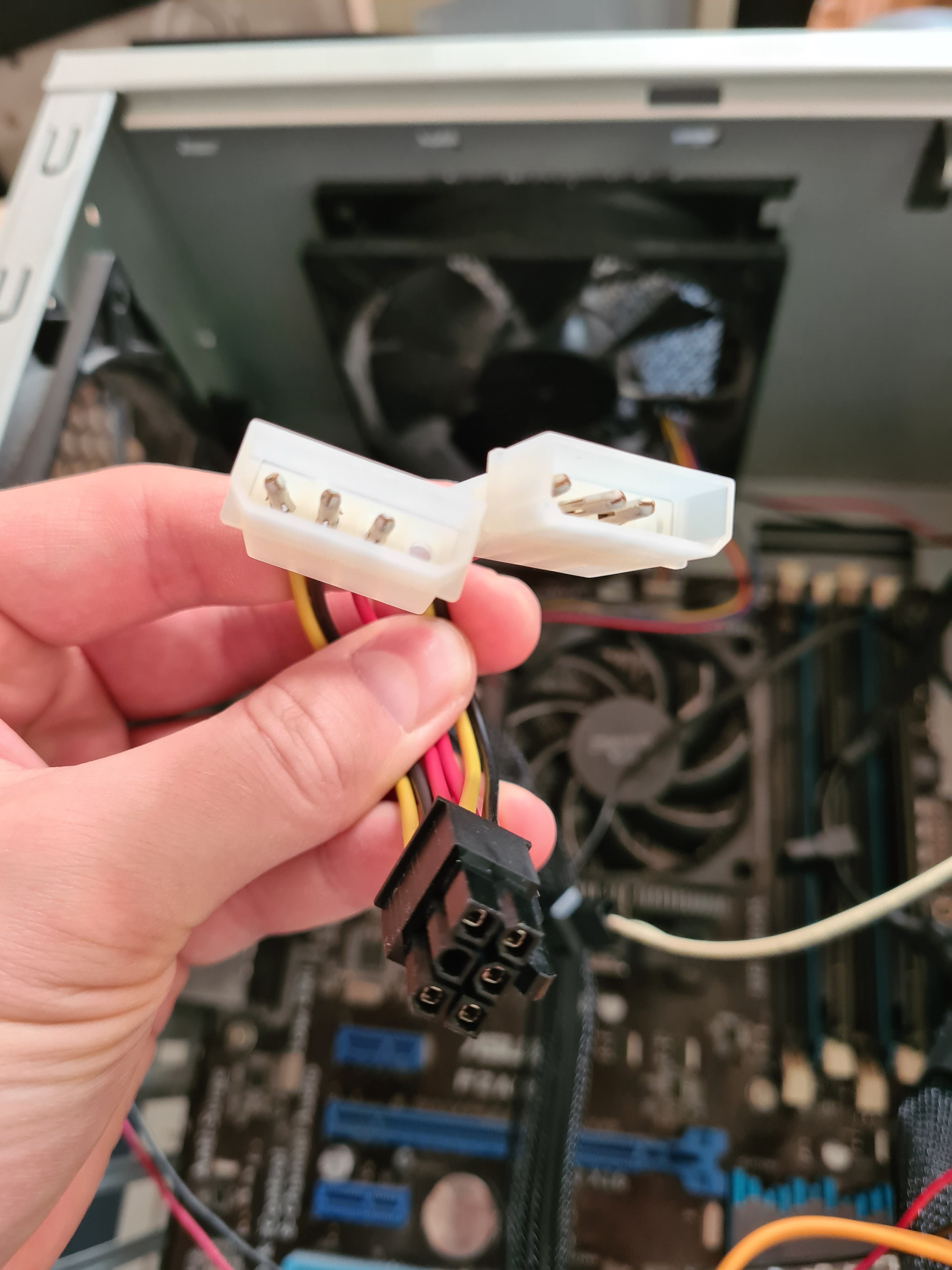

ich bin gerade dabei einen PC für meinen kleinen Bruder zusammen zu bauen, dieser entsteht aus verschiedenen benutzen Teilen. Nun habe ich das Problem das ich nicht verstehe wie ich die Lüfter ans Netzteil anschließe. Auf den Bildern sieht man die Kabel für die Lüfter, es ist auch ein "Adapter" vorhanden (2tes Bild) aber ich finde keinen Anschluss für diesen am das Netzteil. Danke für eure Hilfe.

Dieser Adapter ist für die GPU und nutzen würde ich den sicher auch nicht.
Was die Lüfter (welche...) angeht, direkt ans Netzteil würde ich diese eher auch nicht anschalten da sie dann immer mit 100% laufen... (alternativ durch das Netzteil geregelt werden was aber nicht optimal ist da dieses keine Ahnung hat wie es im System temperaturmässig aussieht)
Das sind stinknormale Molex Anschlüsse, davon sollte das PP11 3 Stücke mitbringen. Angemerkt sollte werden das Lüfter die so angeschlossen sind immer mit voller Drehzahl arbeiten.
Der Adapter ist für Grafikkarten, falls das Netzteil keinen PCIe 6 PIN haben sollte, was das PP11 aber tut. Brauchst du also nicht und es ist auch nicht zu empfehlen so einen Adapter zu verwenden.
Die Lüfter sollten auch einen 3 bzw 4 Pin Anschluss haben, dann kannst du die auch an das Mainboard anschließen. Da isnd laut Handbuch 2 Anschlüsse für weitere Lüfter vorhanden.
So ich habe jetzt gecheckt das man die Kabel auseinander ziehen kann, jetzt habe ich zwei Lüfter am Mainboard angeschlossen und einen am Netzteil. Ein Lüfter kann ich leider nicht anschließen da ich die Kabel einfach nicht auseinander ziehen kann, ka was da los ist.
