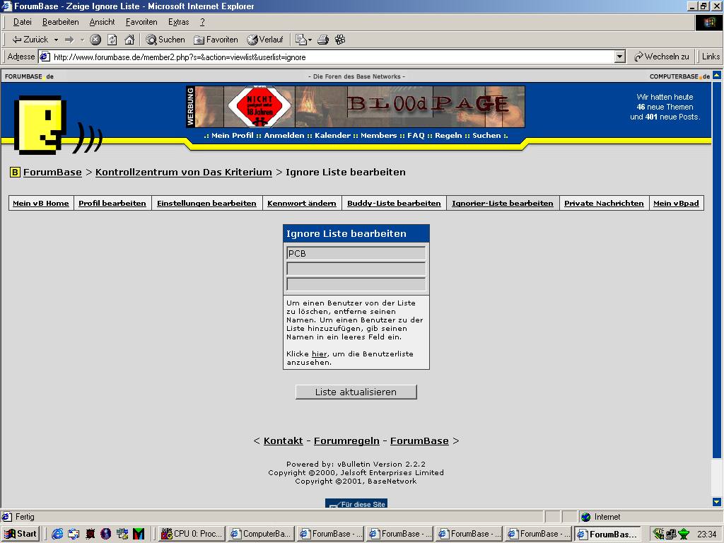

Original erstellt von PCB
F*** d***! (Den Foren-Regeln entsprechend)
Geht nicht, dazu ist mein Geschlechtsteil zu kurz. Aber dafür hast du dir mit diesen unqualifizierten Kommentar einen Platz an der Sonne in meiner "Ignore List" erarbeitet. Hasta la vista, Baby! :D
P.S.: Ich versteh dein Verhalten nicht.
