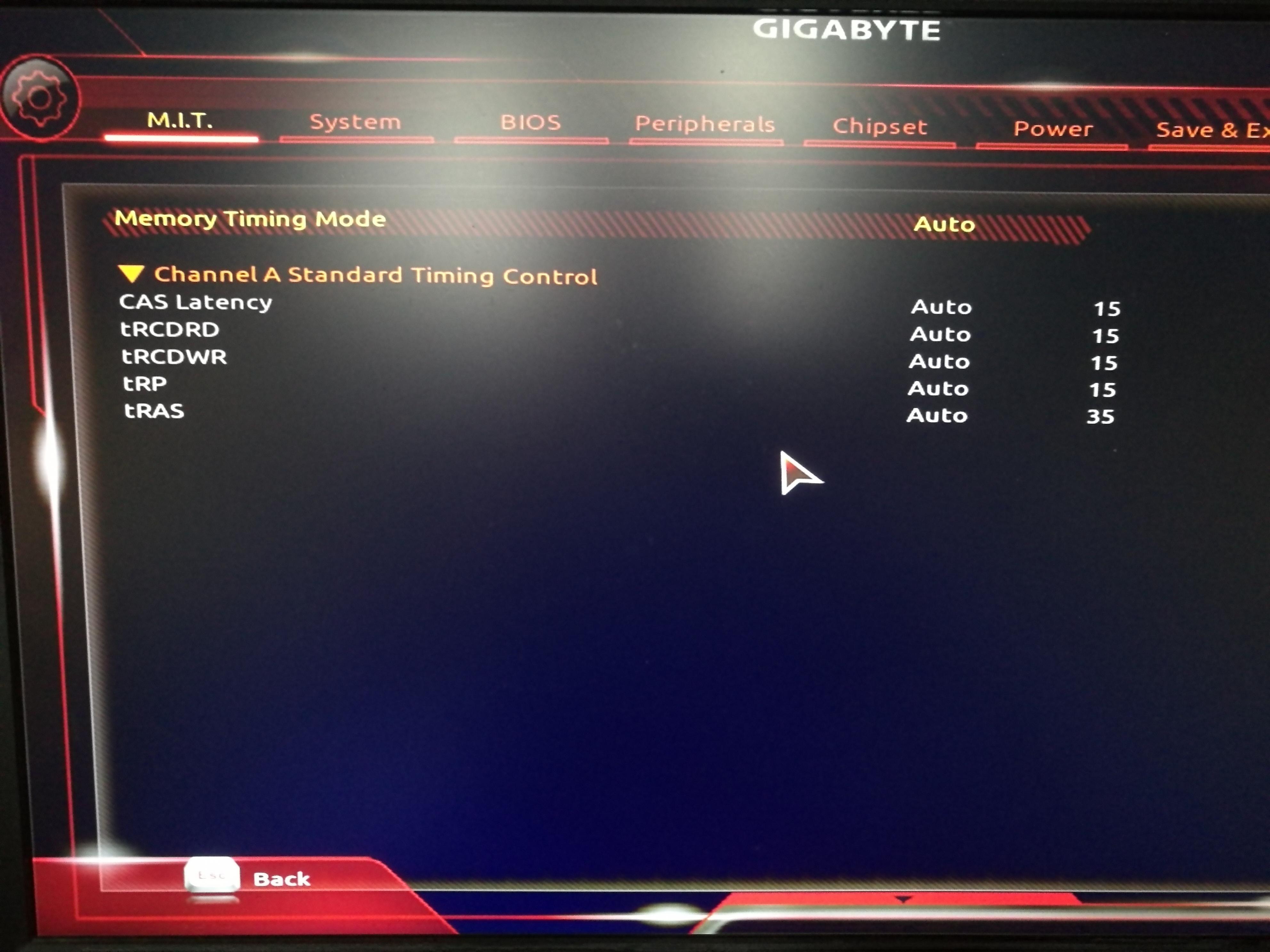

Das XMP Profil wird vom Mainboard (aktuellste UEFI Version F5 von Gigabyte) problemlos übernommen.

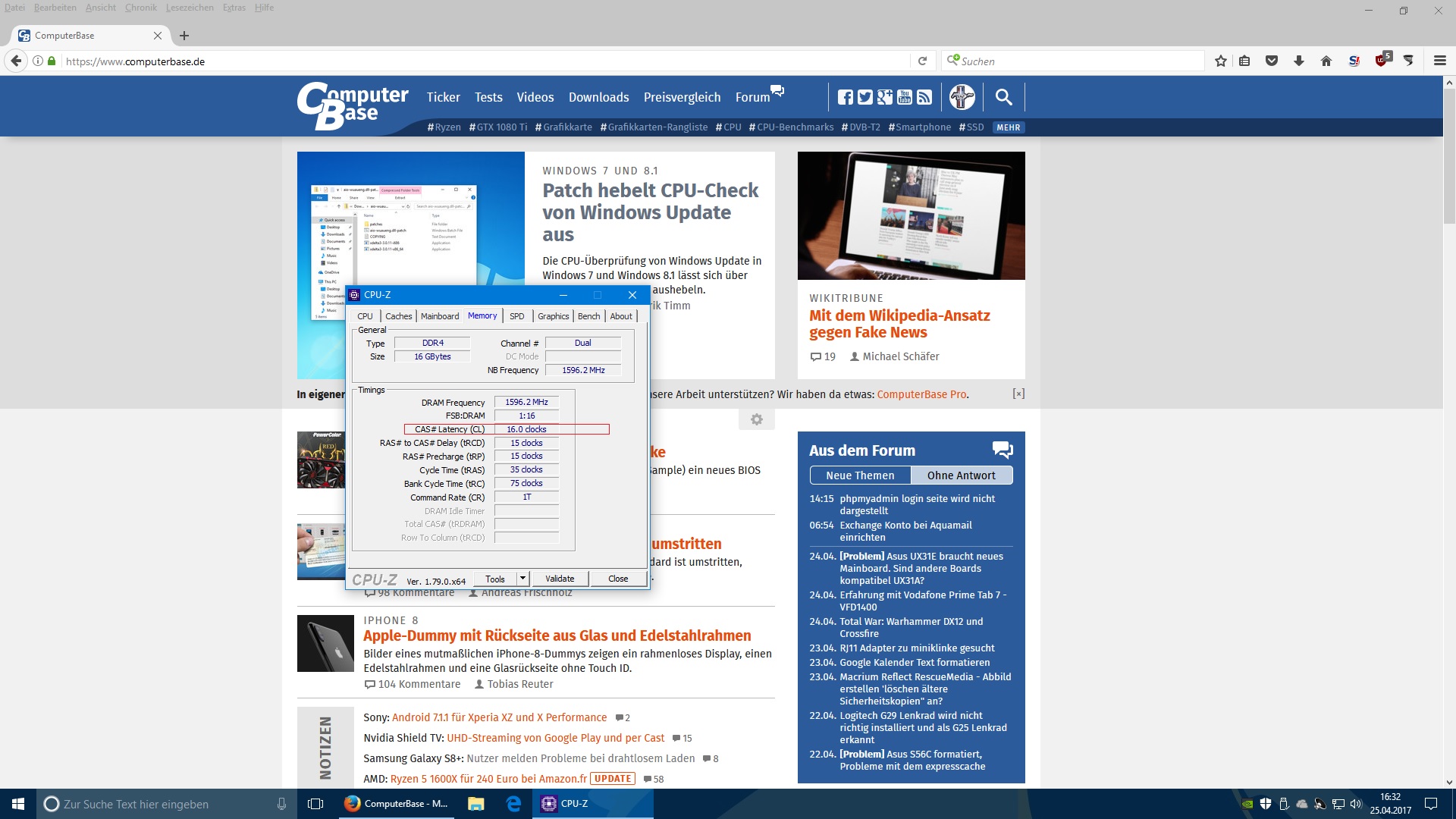

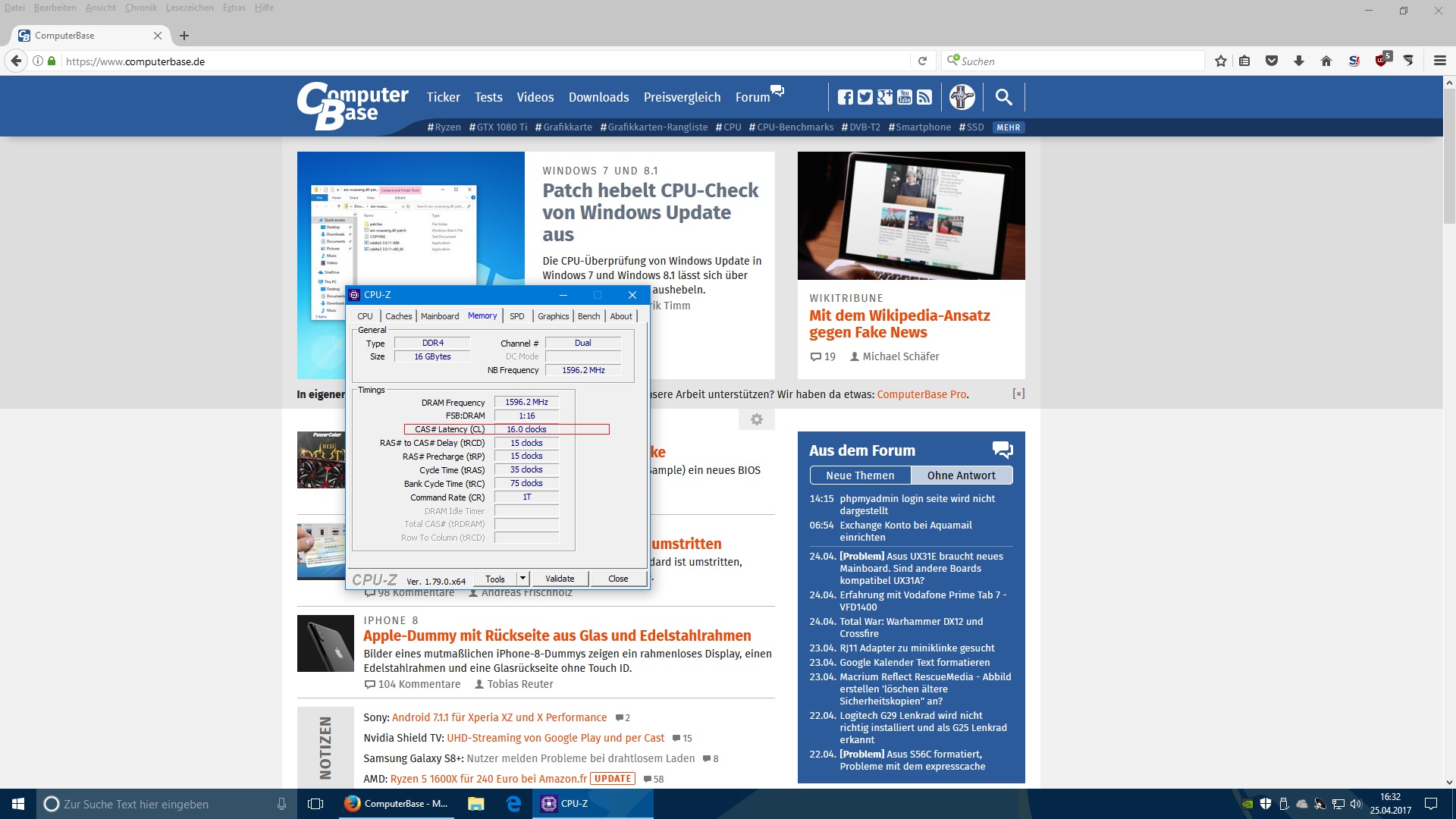

In CPUz bekomm ich dann folgende Werte.
Sollte dort statt der CL16 nicht eigentlich eine CL15 stehen?

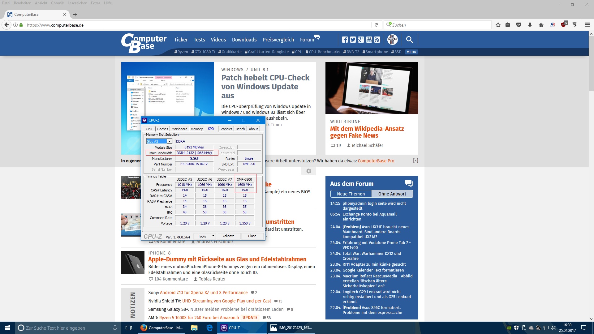

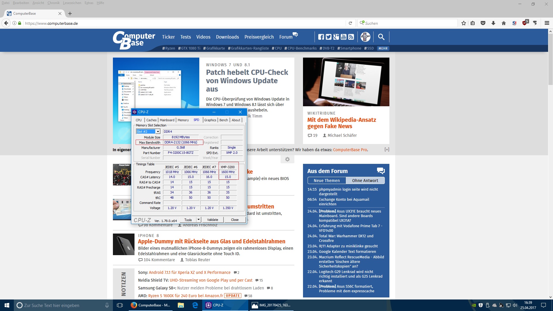

Das folgende Bild ist doch eher nur eine allgemeine Zusammenfassung über den RAM oder?,
Da steht dann im XMP Profil wieder CL15?

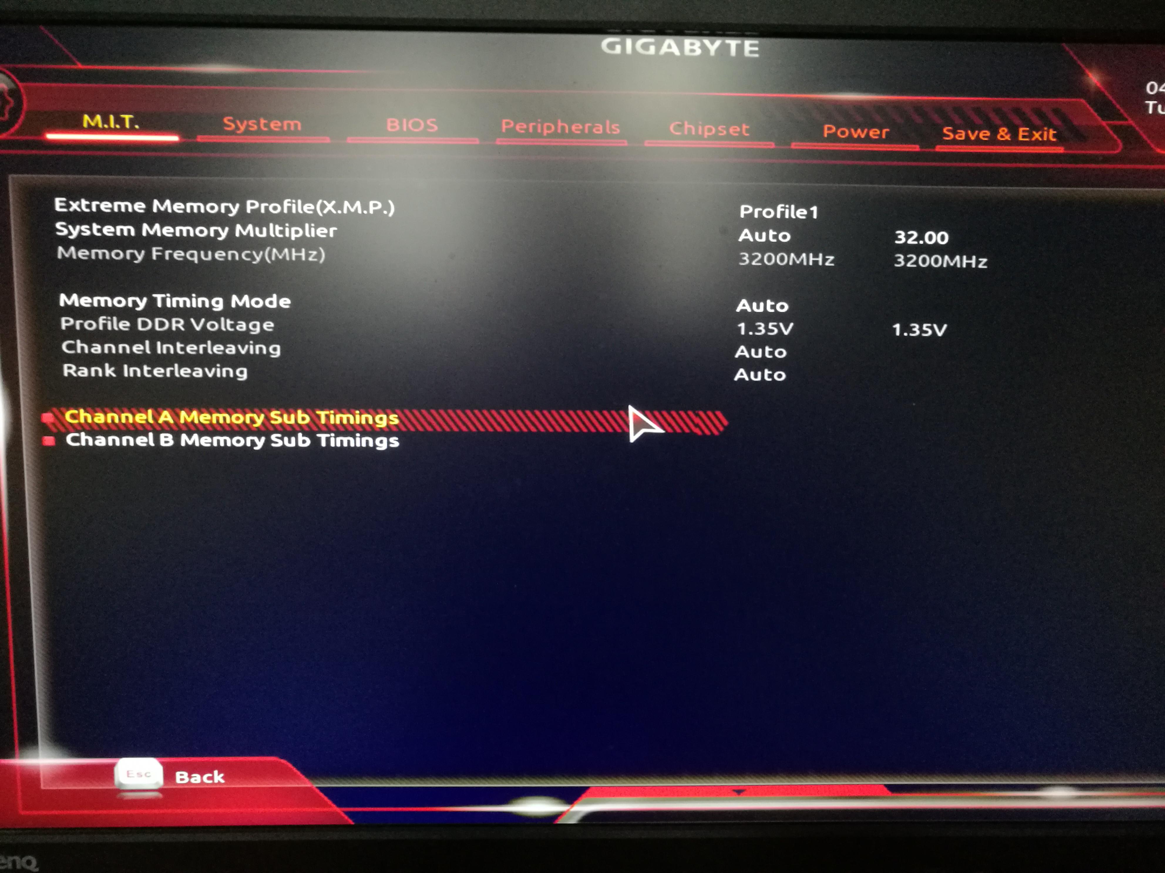

Hab ich hier einen Denkfehler oder zeigt CPUz etwas falsches an bzw. ist die Anzeige im UEFI richtig aber das Board übernimmt die Latenzen nicht richtig?
Ferndiagnosen sind da schwierig - es müsste sich schon jemand mit der gleichen Konfiguration finden der das schon gecheckt hat. Übernimm die Latenzen aus dem XMP händig und schau dann in CPU-Z nach. Und schon ist alles geklärt.
Im 1. Screenshot sollten es die Daten sein, so wie sie im UEFI/ BIOS hinterlegt sind bzw. von diesem aus dem SPD/ XMP ausgelesen und eingestellt wurden. Möglicherweise kommt es im UEFI/ BIOS zu einem Auslese-/ Anzeigefehler.
Im 2. Screenshot mit den CL15 im XMP werden nur die Daten aus dem SPD/ XMP ausgelesen und in CPU-Z angezeigt.
Wenn du unbedingt Wert auf CL15 legen solltest, so korrigiere ggfs. die Einstellung im UEFI/ BIOS für CL manuell.
Stell die Timings bitte mal "per Hand" ein und nicht über das XMP Profil. Generell würde ich dem Bios aber eher vertrauen als CPUz.

Aktuell gibt es probleme mit Ungleichen Latenzen, CL14 geht, CL16 geht, CL 13 und 15 nicht usw.
Hab die Einstellungen mal manuell eingeben, CPUz zeigt dann das gleiche an.

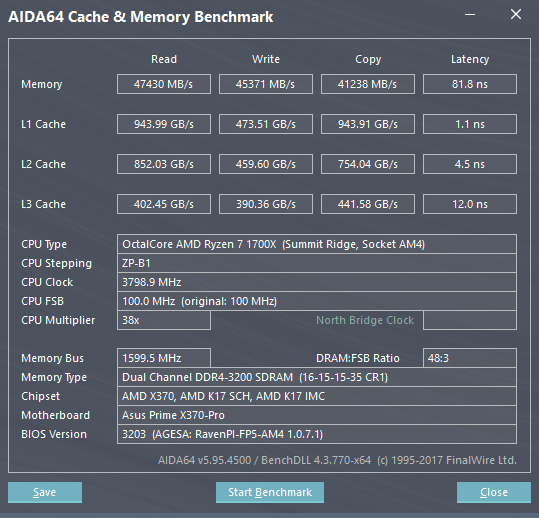

Bei mir ist es exakt das gleiche Problem mit dem RAM.
Trotz der aktuellen Biosversion macht er nur CL16. Wie komme ich zu den CL15 Wert?
Mainboard ist Asus Prime X370-Pro.

Ryzen hat Probleme mit ungeraden CL Werten, du kannst ihn daher nur mit CL14 oder CL16 betreiben. CL15 geht nicht

Nur weil ihr das aktuellste Bios habt, heißt es nicht dass der aktuellste AGESA-Code von AMD dort implementiert ist. Schon wahnsinn das ASUS da so hinterher hinkt.
