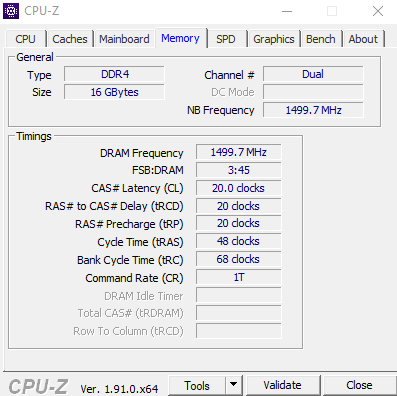

Jedoch ist mir heute etwas in CPU Z aufgefallen.
Der Ram läuft überhaupt nicht wie er sollte oder?
Zwar läuft er mit 3000Mhz
Die Latenzen sind jedoch seltsam. Das XMP Profil ist das Profil wie er laufen sollte. Tut er aber nicht ? Oder doch?

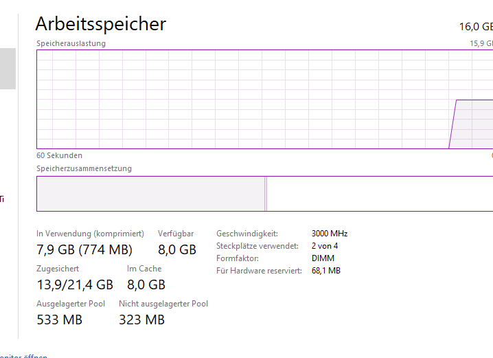

Alle korrekt, so wie Windows das bei der Speicherauslastung anzeigt "3.000Mhz".
zar schrieb:
Er läuft wie er soll. Du musst 1500 x 2 nehmen
Auch die Latenzen? Im ersten Screenshot von CPU-Z steht was von CL 20

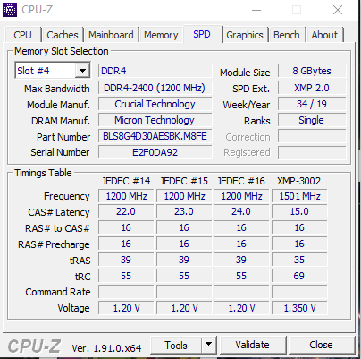

Mein Ram hat CL15
Latenzen evt im BIOS selbst einstellen 🤔
XMP bzw DOCP im Bios aktiviert/geladen? Normal müsste der RAM mit 16er Latenzen laufen da bei ungeraden Latenzen wohl der Gear-Down-Modus deaktiviert ist.

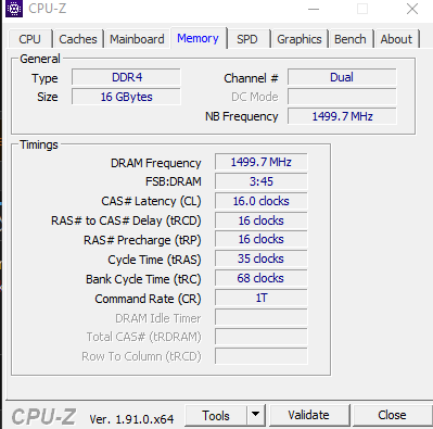

Mit DOCP läuft er wie von dir vermutet auf CL16.
