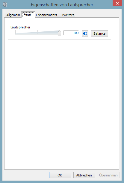

@Screenshot: Bei den Pegeln gibt es nur den Lautsprecher selber und leider nicht Mikro oder LineIn
