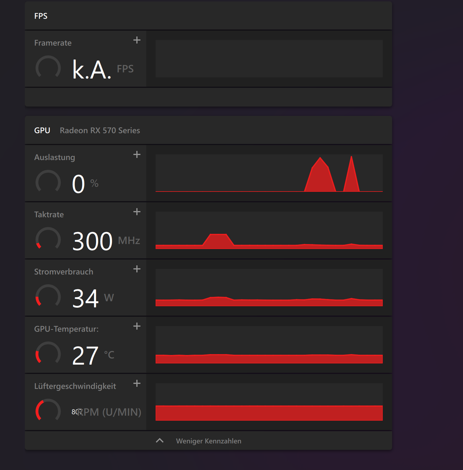

die Idle Werte bei etwa bei 12 Watt einpendelt haben sollen und als solche auch benannt werden, dümpelt bei mir die RX570 bei 33Watt rum und die 7700 XT kommt selten unter 40 Watt. Bei letzteren gibt es teilweise Schwankungen von bis zu auf 60 Watt. Autostart Programme wie Edge/Steam sind deaktiviert. Das Einzige was im AutoStart liegt ist SecuryHealthstray (Teil vom MS-eigenen Antiviren-Schutz).
Bei beiden System wurde eine NeuInstallation vollzogen = Komplett-Formatierung, über die jeweils aktuellsten ISOs von Deskmodder. DDU war hier m.M.n. nicht nötig, da die Internetleitung während der Einrichtung, komplett ausgeschaltet war und die Treiber direkt von mir aufgespielt worden sind (und per gpedit.msc ich die Suche nach aktuelleren Treibern deaktiviert habe). Hatte dies trotzdem mal mit DDU im abgesicherten Modus probiert, doch die Situation blieb unverändert.
Mein Monitor selbst bietet "nur" 60hz an. Ein Umschalten auf die 2 Freesync-Werte (laut LG: Weit/Breit) + Anschalten im Treiber brachte keine Verbesserung der Stromwerte. Um ein Fehler des Treibes auszuschließen, hab ich dies nochmals einzig und allein mit GPU-Z gegengemessen - jedoch decken sich die Werte (Chip Power Draw) mit dem was mir AMD in der eigenen Metrik anzeigt. HDR ist nicht aktiv (was ggf. höhere IDLE-Werte erklären könnte)

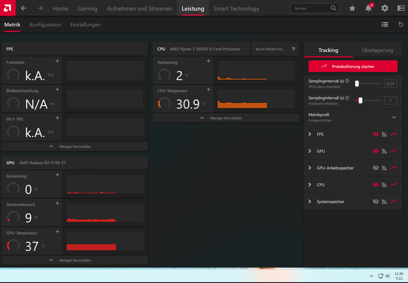

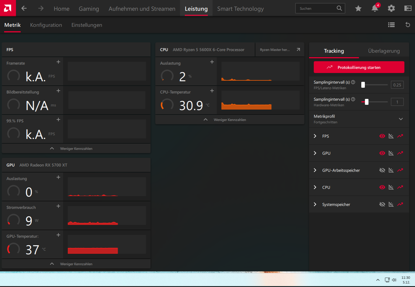

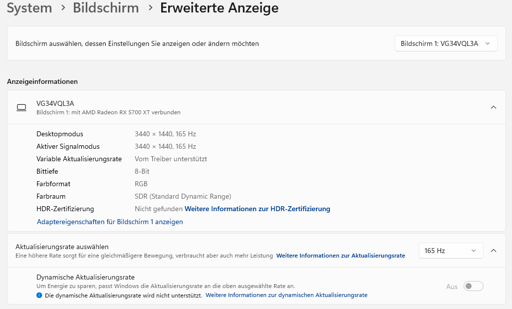

Ist ja fast genauso viel! :o Meine 5700XT nimmt sich minimal 9 Watt im Leerlauf, mit UWQHD u. 165 Hz (kein HDR).
AMD_5700XT_Leistung_Leerlauf_2024-12-05_11-30.png AMD_5700XT_Anzeige_2024-12-05_11-30.png
Was ich aber schon länger mal festgestellt habe, ist, dass der Verbrauch auf 33 - 34 Watt hoch geht, wenn ich auf 60 Hz oder 120 ... 144 Hz umschalte! :confused_alt:
Energiesparmodus steht sogar auf Höchstleistung, weil ich mit Ausbalanciert oder Energiesparmodus auch keine Unterschiede im Leerlauf-Verbrauch feststellt.

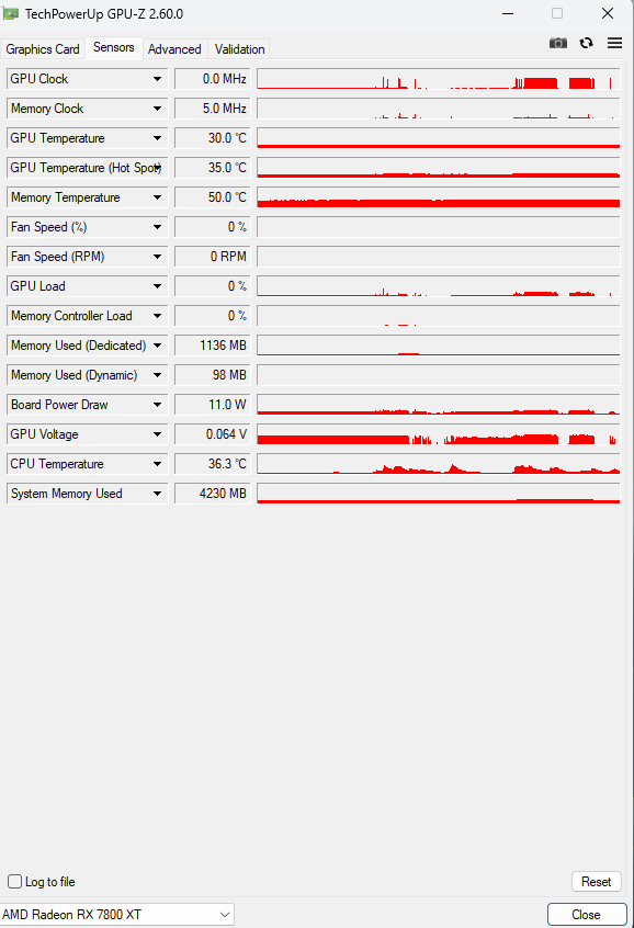

@Oberwurmi am besten nimmst GPUZ zum auslesen der sensoren.
TE Speicher taktet ja runter auf 300Mhz, weniger wird die verbaute Hardware halt nicht zulassen. Am ehesten könnte man da mit CRU wohl noch was machen aber unterm Strich wird sich das nicht groß lohnen.

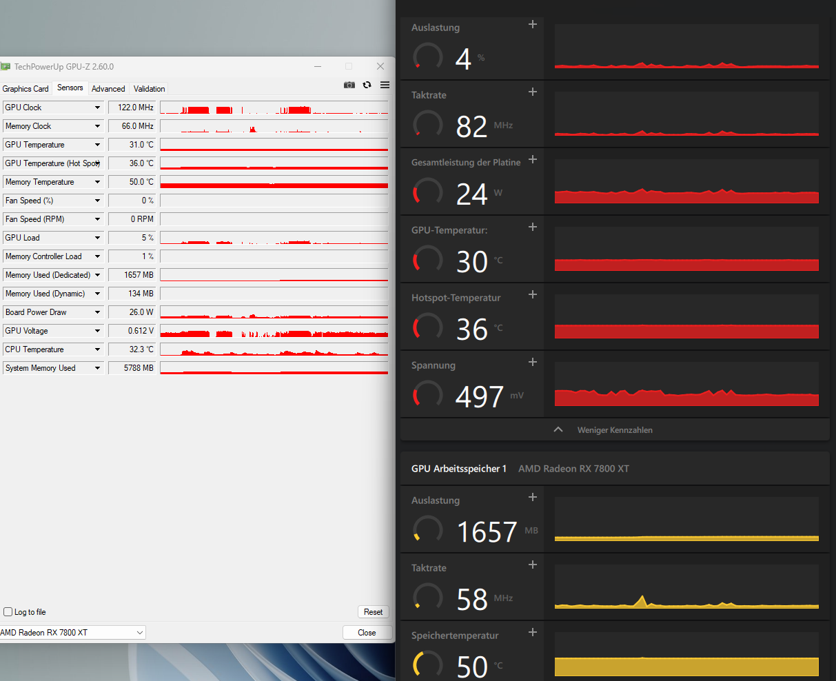

bei der 7700xt sollte der RAM takt um die 50mhz liegen im idle. MIt AMD GUI. Ohne GUI, nur mit GPUZ sind es 6mhz
Mit Amd Gui sind es bei meiner 7800xt 23watt und wenn Adrenalin minimiert ist 10-14watt. Auch das Metrik overlay alleine( welches man aktivieren kann) bringt die karte auf touren 27watt.
deshalb mit gpuZ auslesen.
