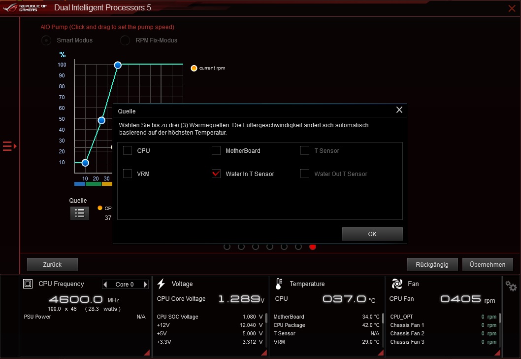

Braucht er alles nicht, er hat ein Asus Board was AI Suite 3 hat und das Board hat einen T Sensor Anschluss.
Das einzige was er bräuchte ist eine AIO mit nachfüll möglichkeit am Radiator.
Da Schraubt er dann diesen Sensor ein https://shop.aquacomputer.de/product_info.php?products_id=3126 schliesst ihn am Mainboard an und regelt die Lüfter über AI Suite indem er die Datenquelle T-Sensor auswählt.
Das ganze würde dann zum Beispiel so aussehen
https://rog.asus.com/de/motherboards/rog-strix/rog-strix-z490-i-gaming-model/helpdesk_download
hier kannst du AI Suite 3 für dein Mainboard downloaden unter Utilities
Reaktionen: zylinderkopf
