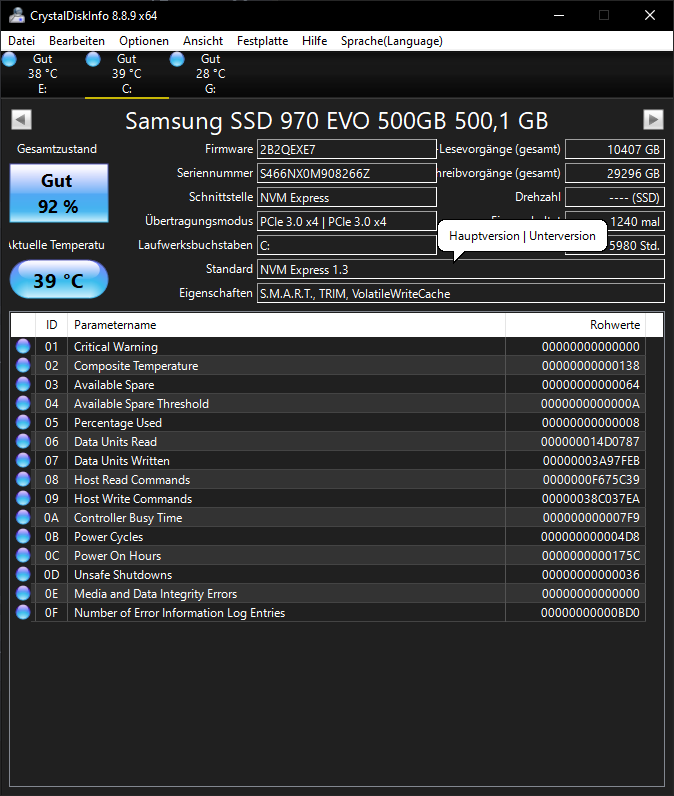

Hattest du mal diese Installation mal länger getestet? Nicht das es schon mit dem NVME Anschluss selbst probleme gibt.
Es waren in den letzten 2 Tagen 2x Whea-Fehler (siehe auch ein Posting von mir weiter oben in diesem Thread), sonst immer nur Fehler 41 (also dass Windows nach nicht ordnungsgemäßem Herunterfahren neu gestartet wurde).

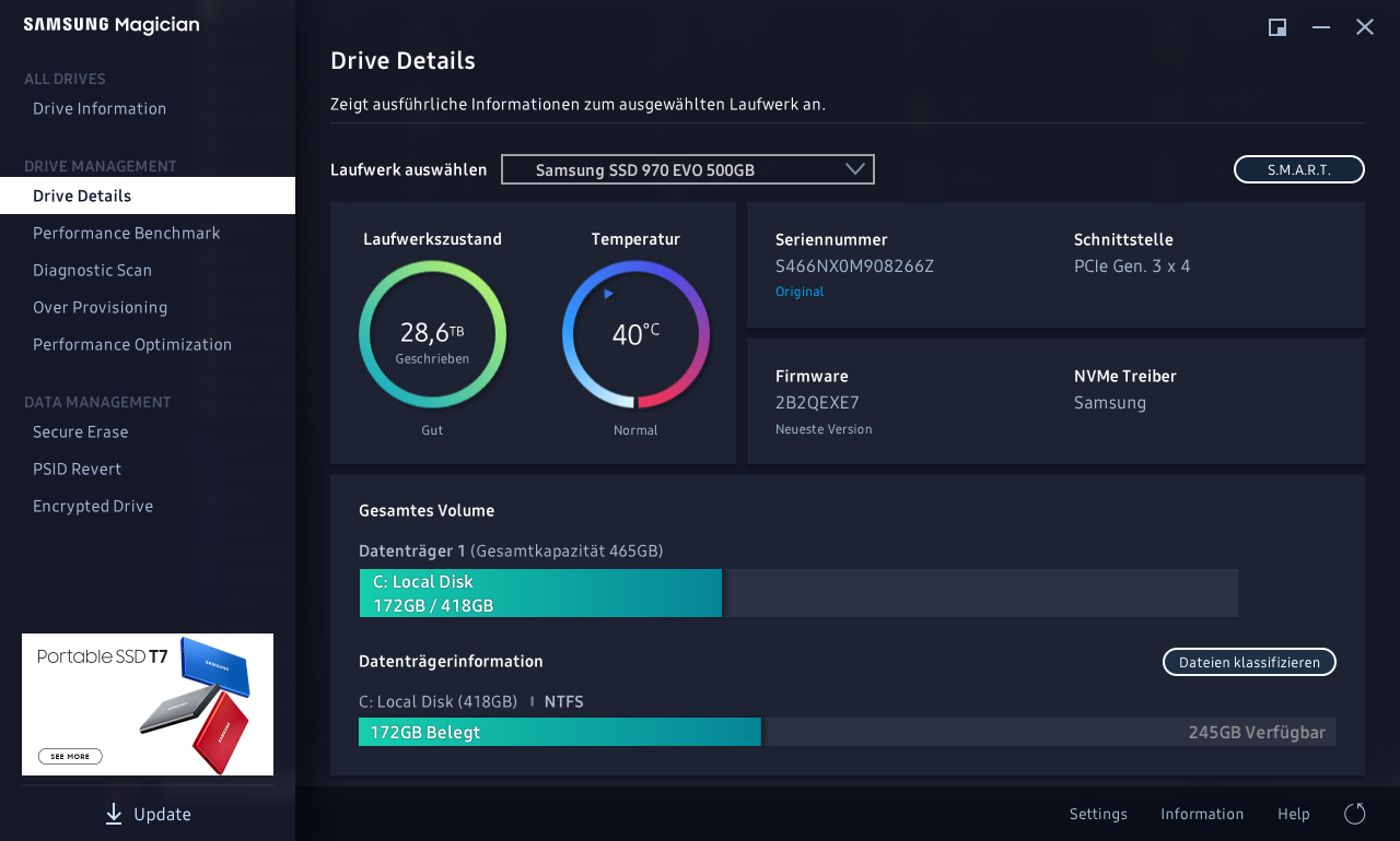

Hast du die NVME Firmware per Samsung Magician geupdated und hast auch den Samsung NVME Treiber installiert?

Die Samsung läuft doch mit dem Windows-Treiber bestens. Da braucht man doch keinen extra Samsung-Treiber.
Also ich habe die Treiberupdates per WInupdate deaktiviert und das solltest du auch tun.
Ich würde den proprietär Treiber von WIndows nicht trauen und den von Samsung nehmen.
Direkt Link für dich: https://www.samsung.com/de/support/model/MZ-V7S500BW/#downloads
