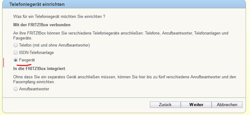

die Bezeichnung ist der Fritzbox egal
du mußt auf Fax umsstellen
und das sähe dann so aus.........
Ja- so habe ich es auch eingestellt, Ich habe bemerkt, dass wenn ich das Originalkabel anschließe, auch ein Fax durchgeht- also liegt es schlichtweg einfach daran. ich werde morgen mir ein längeres holen.
