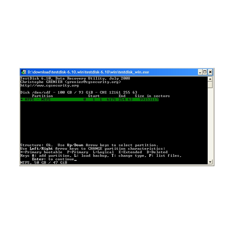

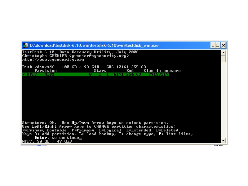

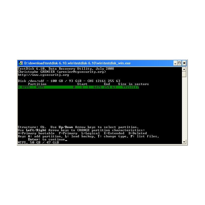

Testdisk zeigte mir jetzt nur noch eine partition (siehe screenshot) auch nach der deeper search nur eine partition (siehe screenshot)

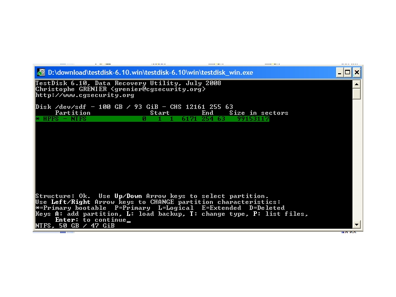

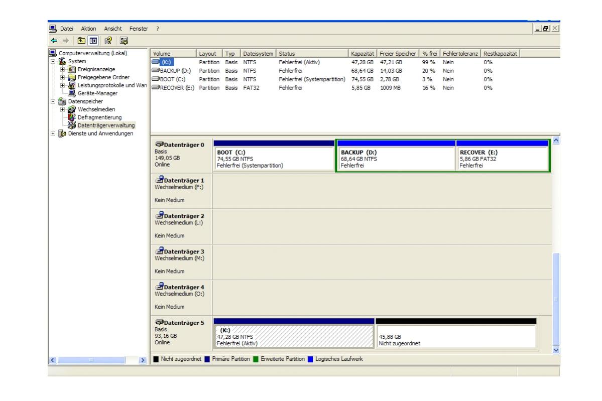

Die Datenträgerverwaltung zeigt auch nur eine 47 gb große platte an (siehe screenshot) und 45 gb nicht zugeordnet.
Es schein also nur die alte c partition als festplatte (aber leer) erkannt zu werden.

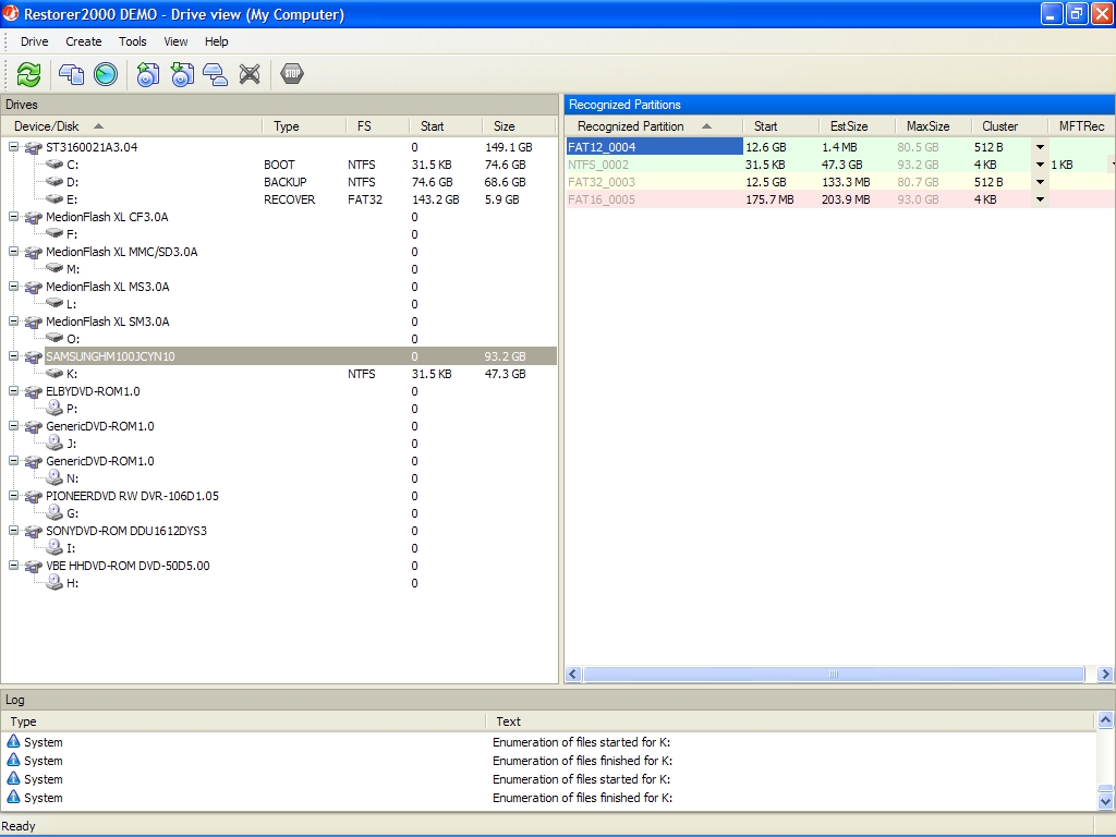

Ein Scan nach Partitionen mit Restorer 200 zeigte mir ein seltsames ergebnis (siehe screenshot)

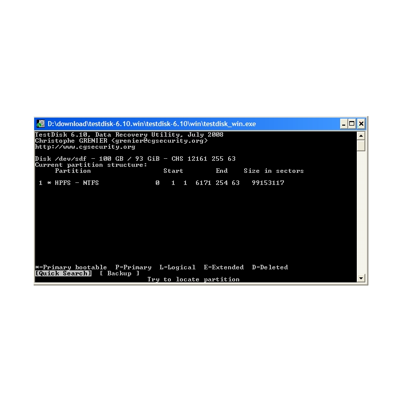

Hier noch der screenshot nach analyse und vor quicksearch
Wichtig sind die Screens vor dem Quick Scan also direkt nach der ersten Analyse (Dein letztes Bild), nach dem Quick Search mit der Abfrage ob die Disk unter Vista eingerichtet wurde oder nicht und nach dem deeper SEARCH) solltest Du einen Screendump machen und hoch laden.
Wichtig:
Wenn jetzt Partitionen gefunden wurden, kannst Du sie jeweils mit den Pfeiltasten anwählen und mit P deren Inhalt sichtbar machen. Mit Q geht es zurück ins Menü. Sollten keine Partitionen in der ersten Suche gefunden worden sein, wird mit Enter weiter gemacht, hier ist dann im Menü [ Quit ] [ Deeper Search ] [ Write ], die tiefere Suche mit Deeper SEARCH auszuwählen (dieser Vorgang kann dann schon eine Weile dauern). Interessant sind die Ausgaben von Testdisk nach P, wird der Inhalt der Partition angezeigt oder kommt eine Fehlermeldung?
