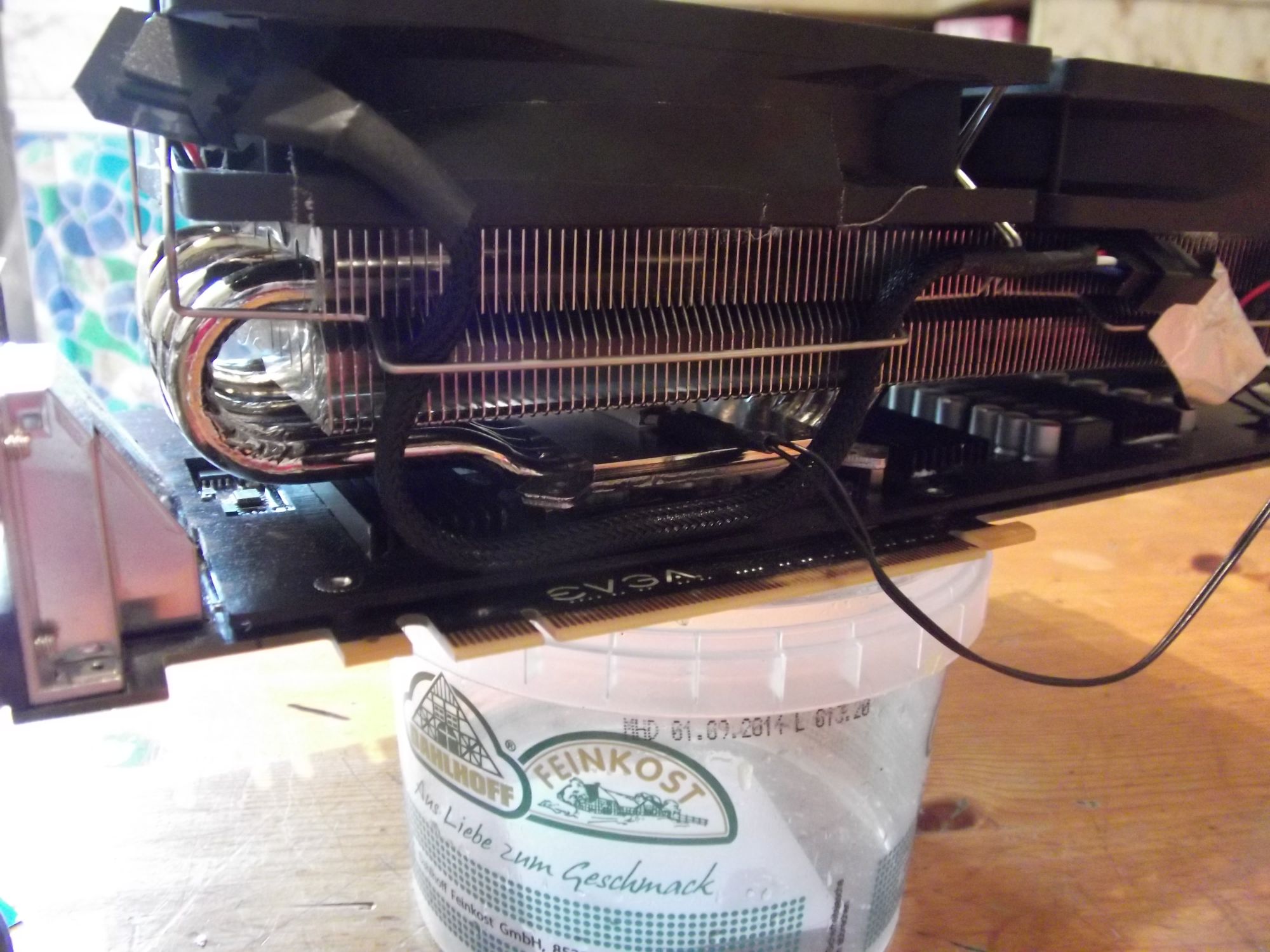

Ich habe jetzt 2 dünne Streifen Gewebeband übereinander drauf geklebt an den Stellen wo sie aufliegen, vielleicht bringt dir das ja was.
Und wir reden hier von PWM Lüftern ;)
Hast du auch den Morpheus drauf?
Ja
Da ist auch ein bisschen Löten mit dabei, weil der Schalter in der 12V Leitung hängt und so die Lüfter abschaltet.
42°C bei einem HD Film ohne Lüfter - GTX 780.
