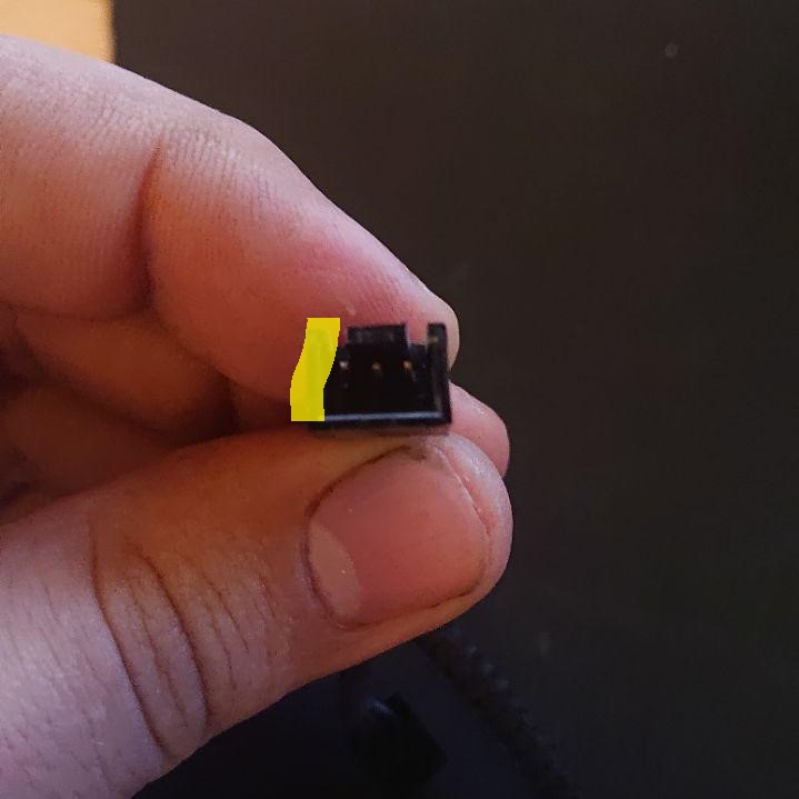

Also ich hab jetzt mal schnell nen 7volt adapter aus meinem Server geklaut und makiert welchen teil der Buchse du wegschneiden musst damit ein 4pin rein geht. Sonst ist der 4pin ja zubreit.

Klar, aber was soll ich sonst machen,außer die Buchsen aufzuschneiden?
