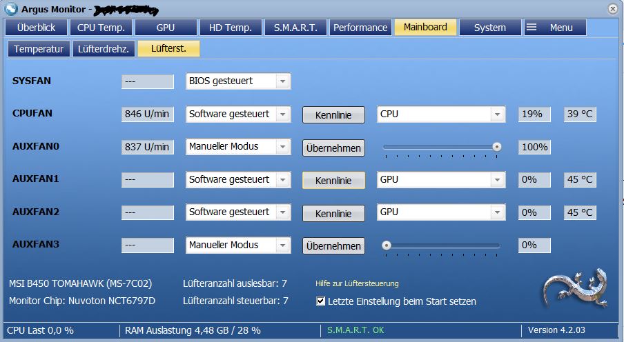

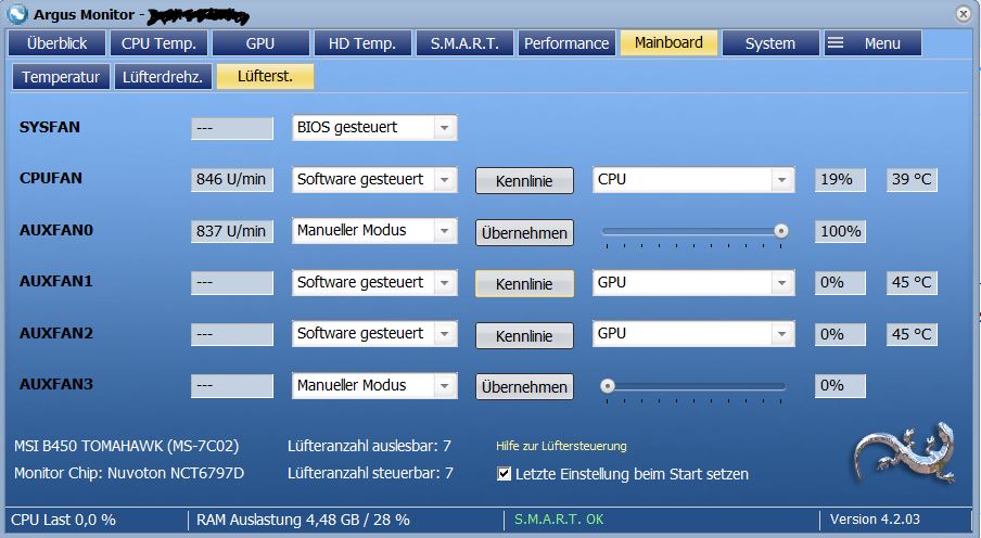

C)Die Lüfter an die Casesteuerung das mainboard und dann mit Argus Monitor die Lüfter über der GPU-temp. steuern lassen(mit speedfan geht das auch falls dein board unterstützt wird, ist aber deutlich mehr gefrickel):
