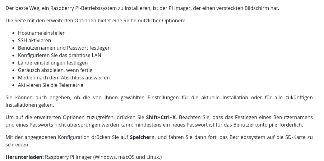

Hier soll man einiges vorkonfigurieren können, das zum Beispiel SSh auch schon an ist, wenn es dann gestartet wird ohne das am gerät erst machen zu müssen:
https://linux-de.com/?p=11793
Reaktionen: Prof. X
