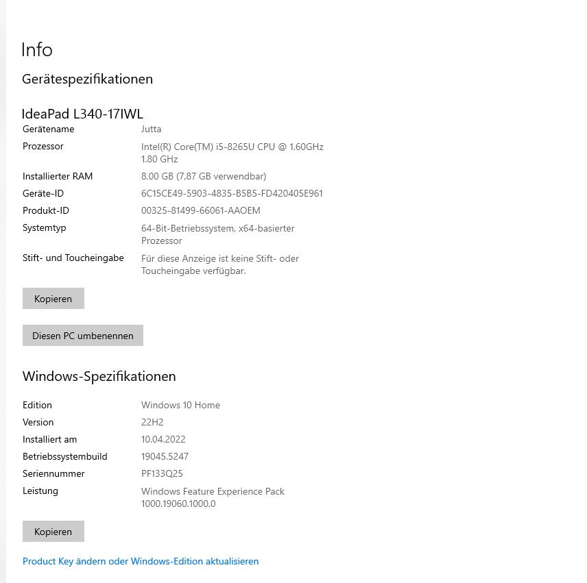

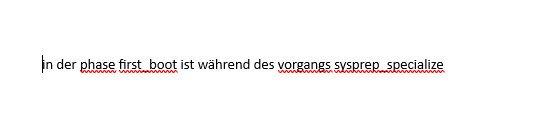

Ich habe jetzt 15 mal versucht ,mein Windows 10 auf 11 upzugraden.Es geht nicht.Mein System ist bereit,es schreibt auch Windows 11 wird installiert und kurz vor Ende,stellt er wieder die alte Version her.
Bin eigentlich nicht blond,aber der Kick fehlt.Danke vorab

Falls in der nächsten Zeit niemand einen goldenen Tipp für dich hat (ich hab leider keinen, Microsoft ist da nicht sonderlich Transparent mit dem Vorgang und den Fehlermeldungen):
Dein Windows 10 Key bzw. deine aktivierte Windows 10 Lizenz (auch falls im BIOS hinterlegt beim Ideapad) ist auch für Windows 11 gültig. Du kannst also auch überlegen alles zu löschen und einmal komplett neu zu installieren. Dann sollte sich das Windows 11 auch richtig aktivieren. Bei der Installation musst du "ohne Key" auswählen, wenn er nach einem Key fragt und als Version zur Installation dann Windows 11 Home auswählen (da du ja auch von der 10 Home kommst).

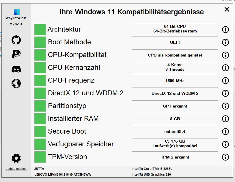

hast du mehrere platten/ssds?
ich meine mich dunkel zu erinnern, dass das tool von microsoft "OK/kompatibel" ausgibt, sobald es EINE platte mit GPT findet.
das muss aber nicht zwingend die paltte sein, auf der windows installiert ist.
d.h. wenn deine OS platte nciht gpt donern z.B. MBR ist und du noch n datengrab/D/E was auch immer fürn laufwerk hast was GPT ist, sagt das Tool: "Alles gut"
das update schlägt dann aber fehl, weil die OS platte NICHT GPT ist.
wäre evtl. ne idee das zu checken und man kann glaube mbr zu gpt konvertieren.
vorher backup machen.
