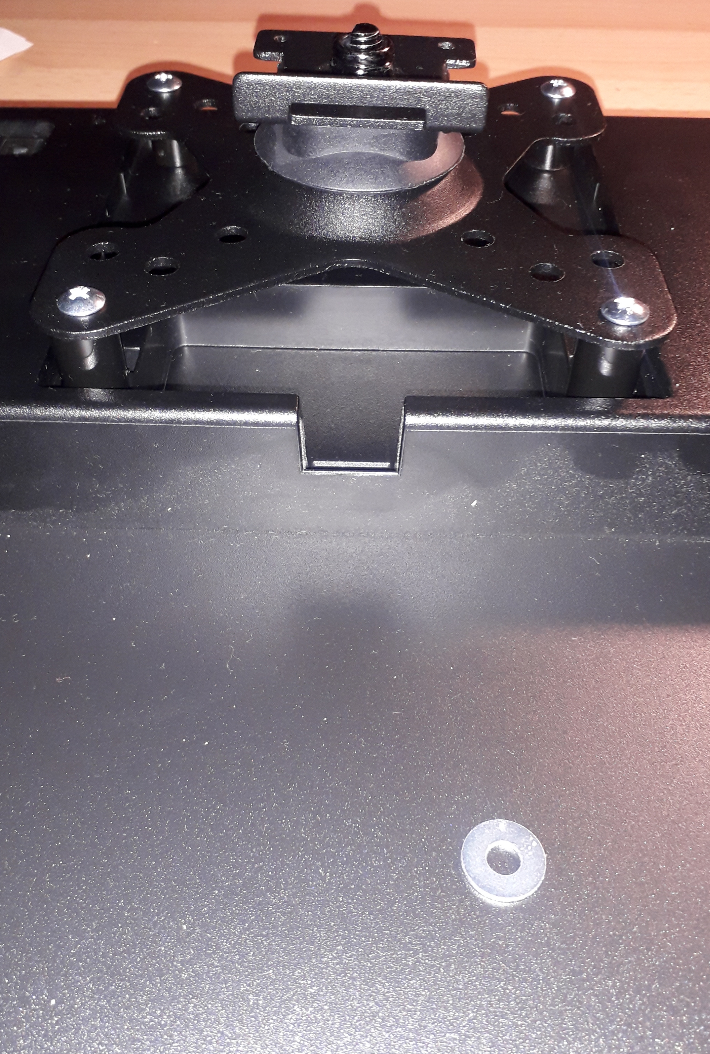

Ich habe es so gemacht, wie ihr es geschrieben habt. Unter der Vesa-Halterung die Distanzhülsen gelegt schraube rein und festgeschraubt. Ich hoffe es hält 😅

Oder direkt von hinten durchbohren, lange Schrauben nehmen und auf der Panelseite mit Muttern kontern. Sieht nicht schön aus aber hat auch nicht jeder.

Draken_08 schrieb:
Ich hoffe es hält
Warum sollte es nicht halten!? Wieviele Umdrehungen können denn die Schrauben in den Gewinden des Monitors greifen?
War bei dem Teil keine Beschreibung dabei?

Ja aber so soll es dich auch sein. Warum soll das nicht halten. Die Frage bleibt jedoch, wie viele Gewindegänge hatten die Schrauben noch?
Vergiss meine vorherige Antwort. Das Problem hat sich gelöst. Danke an allen, die mir geholfen haben 😁 Es hat alles reibungslos geklappt.

Ich glaube er hat jetzt die mitgelieferten Distanzhülsen eingesetzt und damit hat es funktioniert.
Reaktionen: Draken_08
Warum auch nicht? Das gehört sich genau so
