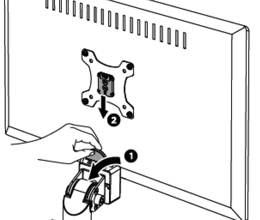

Also hier mal meine Halterung Digitus DA-90427 Bild 1.

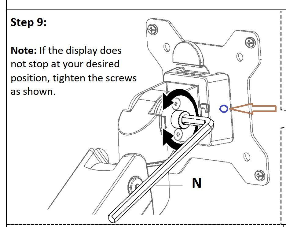

Bei Bild 2 ist der Einschub aus Plastik mit 4 Führungenknubbel an den Ecken so wie da zu sehen ist.
Was bei Bild 2 mit 2 und dem Pfeil markiert ist das Teil ist aus schwarzem Plastik das wackelt in der Halterung 1 seitlich hin und her.

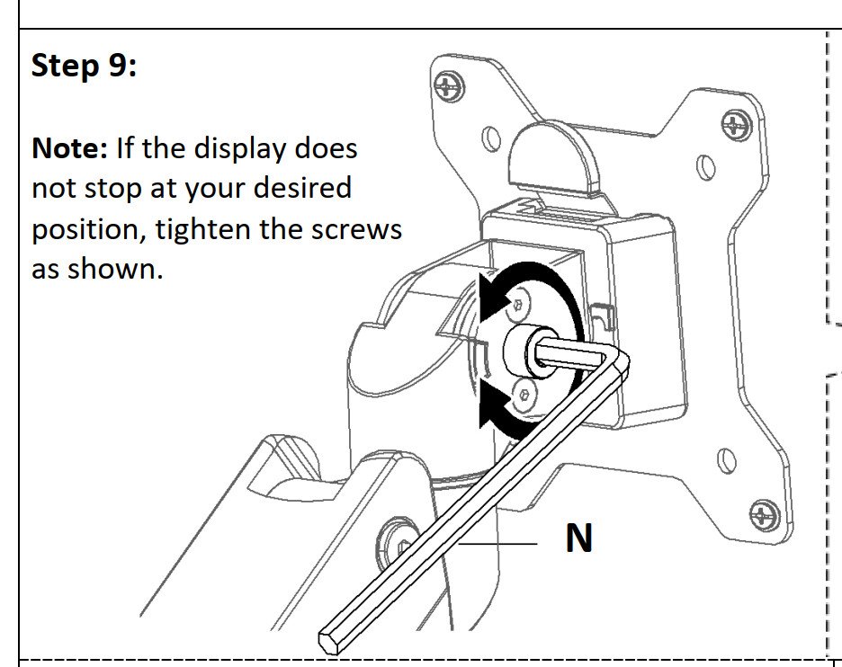

Also im Installations Guide steht da nichts das man da was einstellen kann, nur das Vesa-Halterung 2 die Führung 1 zu schieben ist und die 1 nach hinten gedrückt werden soll. Fertig
Da kann man nur noch den Winkel des Monitors einstellen Bild 3.
Mehr ist da nicht mit Einstellen.

Wenn da nichts zum einstellen ist, könnte man eventuell dort wo der blaue Kreis ist ein Loch mit Gewinde reinmachen lassen und mit einer Flügel-Schraube leicht fixieren, ich weiß aber nicht ob das eine Gute Idee ist, wenn die Halterung bricht, sieht es mit Ersatzteilen nicht so rosig aus und das Teil ist Müll.
Der Fixierwinkel wo der Inbus drauf steckt ist zwar aus Stahl Aber das andere sieht alles eher wie hartes Plastik aus.

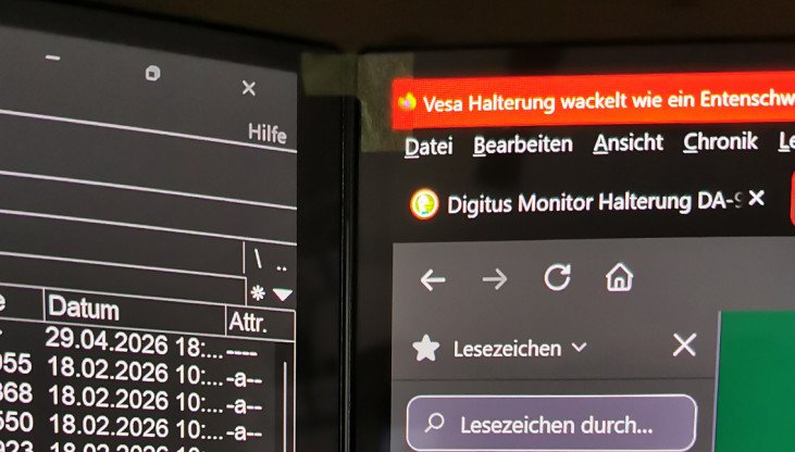

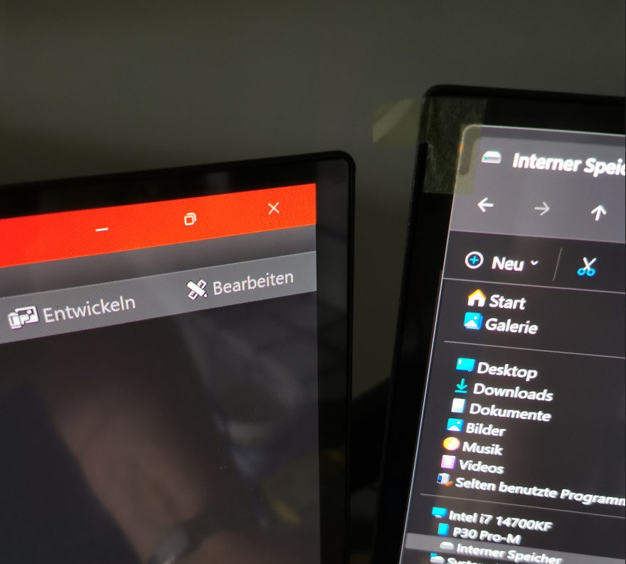

Damit man besser versteht wie das seitliche Wackeln aussieht.
Da drücke ich links unter den Monitor dann kippt er ganz leicht so hoch.
Drücke ich rechts auf den Power Button kippt er genau so in die andere Richtung nach unten.
Der andere zweite Monitor macht das nicht, der bleibt stabil.
Der rechte Monitor flattert also in etwa 6cm hin und her, davon 3cm hoch und 3cm runter.
Auf dem Bild ist der linke Monitor absolut gerade.
Das Bild 5 so sollte es sein, muss aber jedes mal händisch den Monitor zurecht rücken.
