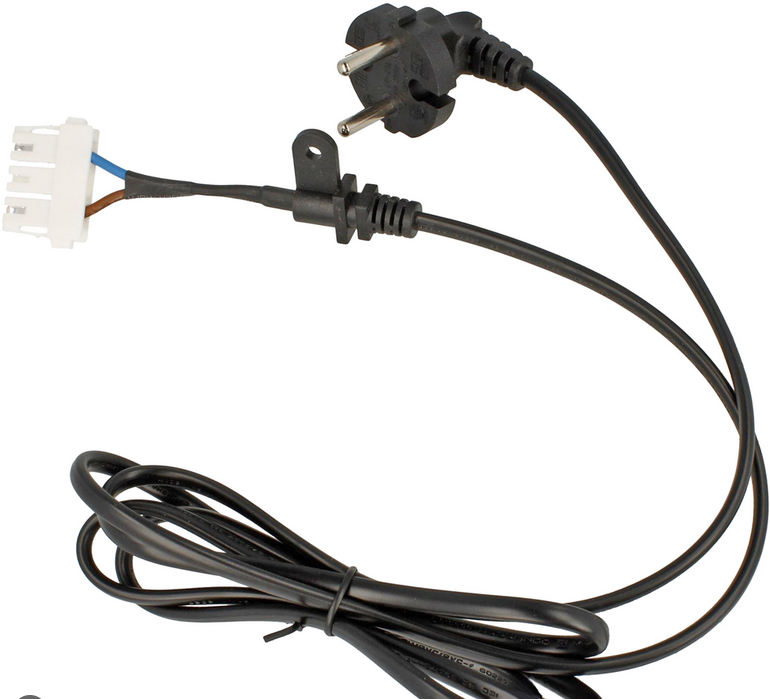

Vllt. ein Hinweis/Rant - weil mich das beim TV Aufhängen gestört hat / auffiel:
Manche Fernseher haben die Unart eines fest eingebauten Stromkabels.
Das wäre ansich noch verkraftbar, aber einen Eurostecker (2-polig) in der Größe eines Schukosteckers (3-polig) zu verbauen, grenzt schon an Körperverletzung.
Warum ? Ein 2-poliges Verlängerungskabel ("Eurostecker" - was für den TV ausreicht) lässt sich um einiges schöner, leichter verlegen als ein 3-poliges. Nimmt auch viel weniger Platz in einem Kabelkanal weg.
Und 2-drahtige Leitungen + Schukostecker gibt es natürlich nicht zu kaufen.
Damit man versteht was mich stört:
Meiner nicht. Der verlangt ein ganz normales, abnehmbares Kaltgerätekabel. Ich traue Strom nicht und gehe da lieber auf Nummer sicher und nehme ein dreipoliges.
