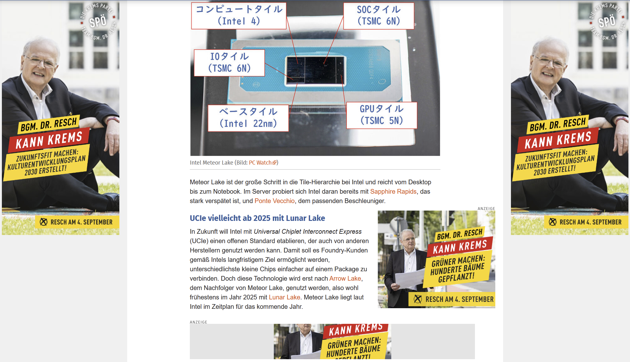

Sry für OT, aber seit Tagen ist die Werbung von Herrn Kresch hier ziemlich penetrant:
Kann ich hier gezielt diese Werbung blockieren? Sonst stört mich das nicht, nur seit Tagen das gleiche zu sehen nervt irgendwann.
