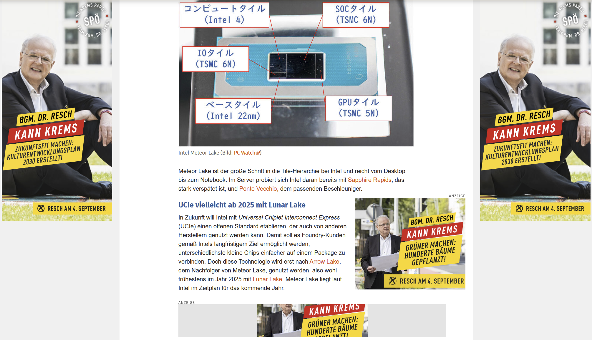

Du bist hier seit 2008 angemeldet, hast über 5000 Komentare gespostet und weißt nicht wie man Werbung blockt?😂bigfudge13 schrieb:Kann ich hier gezielt diese Werbung blockieren?

Die Zauberworte sind gezielt diese Werbung, da mich andere nicht stört, und ich CB die Einnahmen durch die Banner nicht verwehren möchte.Creeper777 schrieb:Du bist hier seit 2008 angemeldet, hast über 5000 Komentare gespostet und weißt nicht wie man Werbung blockt?😂
Erst lesen, dann lachen.

Falls Du diese Werbung durch Deinen neuen Vesa-zertifizierten Monitor angezeigt bekommst, dann schau mal in der Firmware nach dem µBlocker.bigfudge13 schrieb:Erst lesen, dann lachen.
Mal im Ernst, such Dir einen Ad-Blocker Deiner Wahl & konfiguriere Whitelisten statt Blacklisten (oder umgekehrt - je nachdem aus welcher Sicht).
Du hast nun jedenfalls eine permanente Werbung in #15 erschaffen.

Könnte ich mal versuchen. Ich verwende uBlock Origin, aber hab da nie was rumgebastelt. Danke für den Tipp.

Poste das unten im Feedback Unterforum!bigfudge13 schrieb:Sry für OT, aber seit Tagen ist die Werbung von Herrn Kresch hier ziemlich penetrant:
Kann ich hier gezielt diese Werbung blockieren? Sonst stört mich das nicht, nur seit Tagen das gleiche zu sehen nervt irgendwann.

Ja auch sowas sollte man mittlerweile wissen.bigfudge13 schrieb:Die Zauberworte sind gezielt diese Werbung, da mich andere nicht stört, und ich CB die Einnahmen durch die Banner nicht verwehren möchte.
Genauso wie man Google verwendet und so ein Thema nicht im falschen Thread anspricht.
