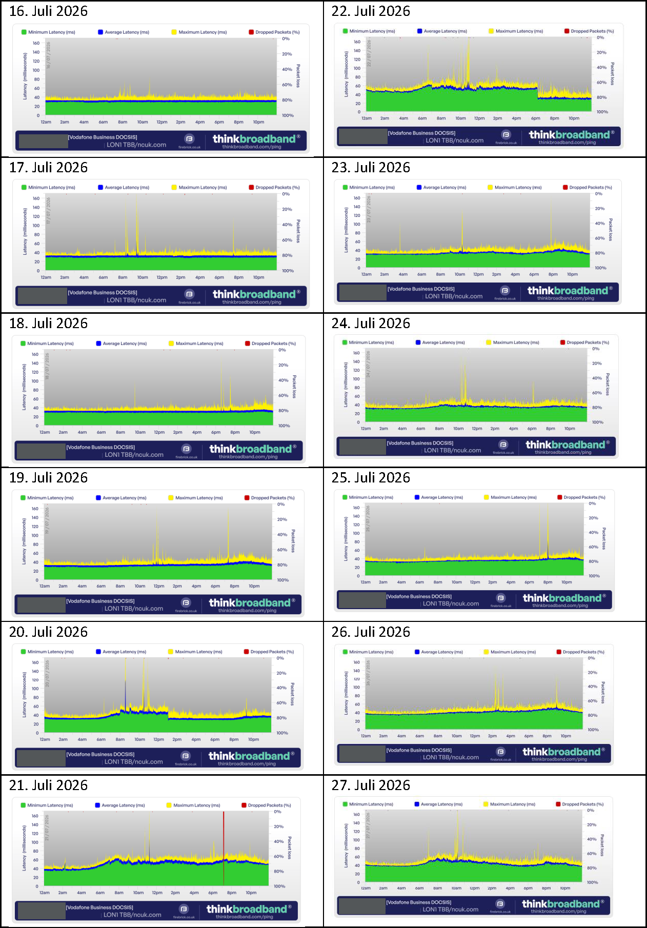

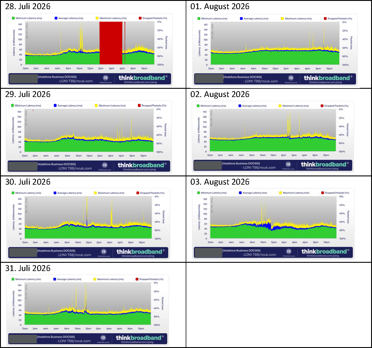

Seitdem beobachte ich höheren Ping und Jitter, der sich teilweise massiv verschlechtert.
Ich habe mir mal die Mühe gemacht, das Monitoring des Anschlusses seitdem zusammen zu stellen:
Zwei Anmerkungen:
Am 21. Juli wurde das Modem neu gestartet und am 28. Juli gab es hier einen längeren Ausfall des Fiber Nodes. Beide Ereignisse sieht man im Monitoring.

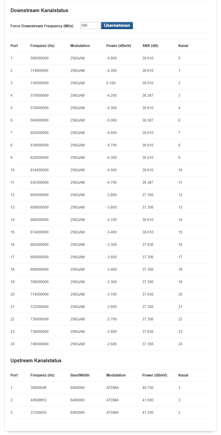

Die Modemwerte sehen normal und vollkommen unauffällig aus:
Screenshot 2026-08-04 at 12-18-58 CGNV4-FX2 Router - Hitron Technologies.png

Aber ist dir mal aufgefallen das der PIng bei dir meistens Vormittags gegen ~10 Uhr erhöht ist?
Es gibt zwar auch Vorfälle Abends gegen 20 Uhr aber ansonsten läuft es eigentlich.
Du müsstest mal die Signalwerte Kontrollieren wenn gerade der Ping hoch ist, ich glaube du hast einen Rückwegstörer welcher nur zu bestimmten Zeiten auftritt.
Gibt es bei dir irgendwas, was immer Vormittags gegen 10 Uhr passiert?

Welches Modem nutzt du? Poste mal bitte die Werte deiner DOCSIS 3.1 Kanäle.
Die Modemwerte sind oben im Beitrag. Es ist ein Hitron CGNv4, das nur DOCSIS 3.0 kann (Providergerät).

Einen Rückwegstörer sehe ich aktuell nicht, dafür sind die Signalwerte bei den Upstream-Kanälen viel zu gut.
Deshalb sag ich ja, schau dir die Werte an, wenn der Ping gerade hoch ist.
