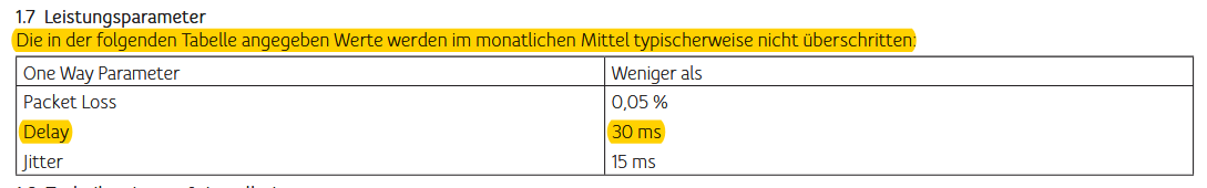

Doch. In meiner Leistungsbeschreibung ist ein Monatsmittel von 30ms angegeben. Aktuell bin ich bei 40ms, aber es wird trotzdem nichts gemacht.
Aus Interesse: Zu welchem Ziel sollen die 30ms eingehalten werden? Das muss ja sicher spezifiziert sein?

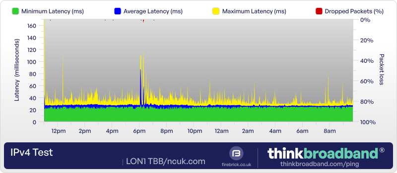

Der Support hat mir das mitgeteilt und diese dynamische IP-Adresse wird auch im Web-Interface des Modems angezeigt. Die Adresse lässt sich ganz normal von außen anpingen und man sieht die Unterschiede deutlich:
Screenshot 2026-09-16 at 09-22-25 Broadband Quality Monitors thinkbroadband.png
Das ist wirklich exakt ein und derselbe Anschluss, oben eine statische IP-Adresse aus meinem /29-Subnetz und unten die dynamische IP-Adresse des Modems.
Da ist leider kein Ziel spezifiziert:
Das ist IPv6
Das wird IPv4 sein
Man sollte beachten die Server von thinkbroadband stehen in UK
Das lässt m.E. nur den Schluss zu, dass das Problem weit außerhalb deines Einflussbereichs und damit allein bei Vodafone liegt. Dank Business-Tarif kannst du vielleicht mehr Nachdruck erzeugen als ein normaler Privatkunde, aber ich befürchte, die Probleme liegen tief im Vodafone-Netz und außerhalb des Einflussbereichs des Kundensupports.

Die Gültigkeit der Leistungsparameter ist mir dann etwas unklar. Denn das kann unmöglich zu irgendwelchen Zielen außerhalb des Vodafone-Netzes garantiert wird. Möglicherweise bezieht es sich nur auf die IP-Verbindung zwischen deinem Endgerät und dem ersten Vodafone-Gateway. Aber genaueres weiß nur Vodafone, wenn überhaupt.
"One-Way-Parameter" und "Delay" deute ich allerdings so, dass es nicht um die Round-Trip-Time geht, sondern wirklich um die Zeit, die ein Paket von A nach B braucht. Solch eine Messung wäre tatsächlich ziemlich aufwändig, während die RTT mit einfachsten Hausmitteln ("ping") gemessen werden kann und grob doppelt so hoch sein dürfte. Das hieße aber auch, mit einer RTT von unter 60ms läge die angenommene Einweg-Latenz bei unter 30ms und damit im Rahmen des Erlaubten.

Nein, ist es nicht. An dem Anschluss liegt KEIN IPv6 an, sondern nur IPv4. Sowohl das /29 Subnet als auch die dynamische IP-Adresse sind IPv4 only.
Das ist korrekt. Allerdings habe ich dieselbe Messung auch von einem Anschluss aus dem BelWü-Netz hin zu meinem Anschluss gemacht und da kommt exakt dasselbe dabei raus!
