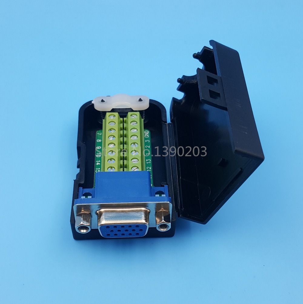

Ach und falls du das mit dem löten auf drei ebenen (D-SUB Stecker) nicht hinbekommst kannst du ja nach so etwas in der art ausschau halten:
Die Länge würde sich wohl so auf 30 bis 40 cm belaufen. So ein Floppykabel scheint dann dafür wirklich gut geegnet zu sein. Ich löte nicht sooo viel. Mal nen Lautsprecheranschluss dort oder ein Kabel zusammen. Mich schrecken ein wenig die 15 engen Pole ab.
@Skynet das Ding ist cool aber leider zu mächtig um es dort platzsparend unterzubringen :D
