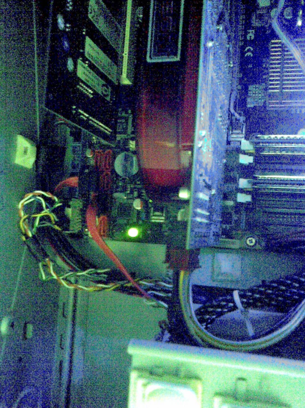

EDIT/ Sooo knapp ist es nun auch wieder nicht. Ich denke, das sollte passen. Ich mach schnell ein Bild, wie es momentan aussieht, vom Platz her.
EDIT2/ Bild ist da

Danke für den Link, habe ich auch schon gesehen ;).
