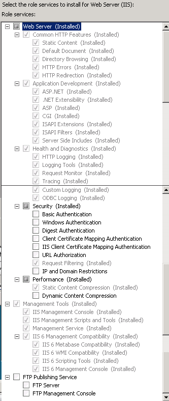

Fehlt hier ein Service? Habe mal meine Role Services Tabelle hochgeladen.
