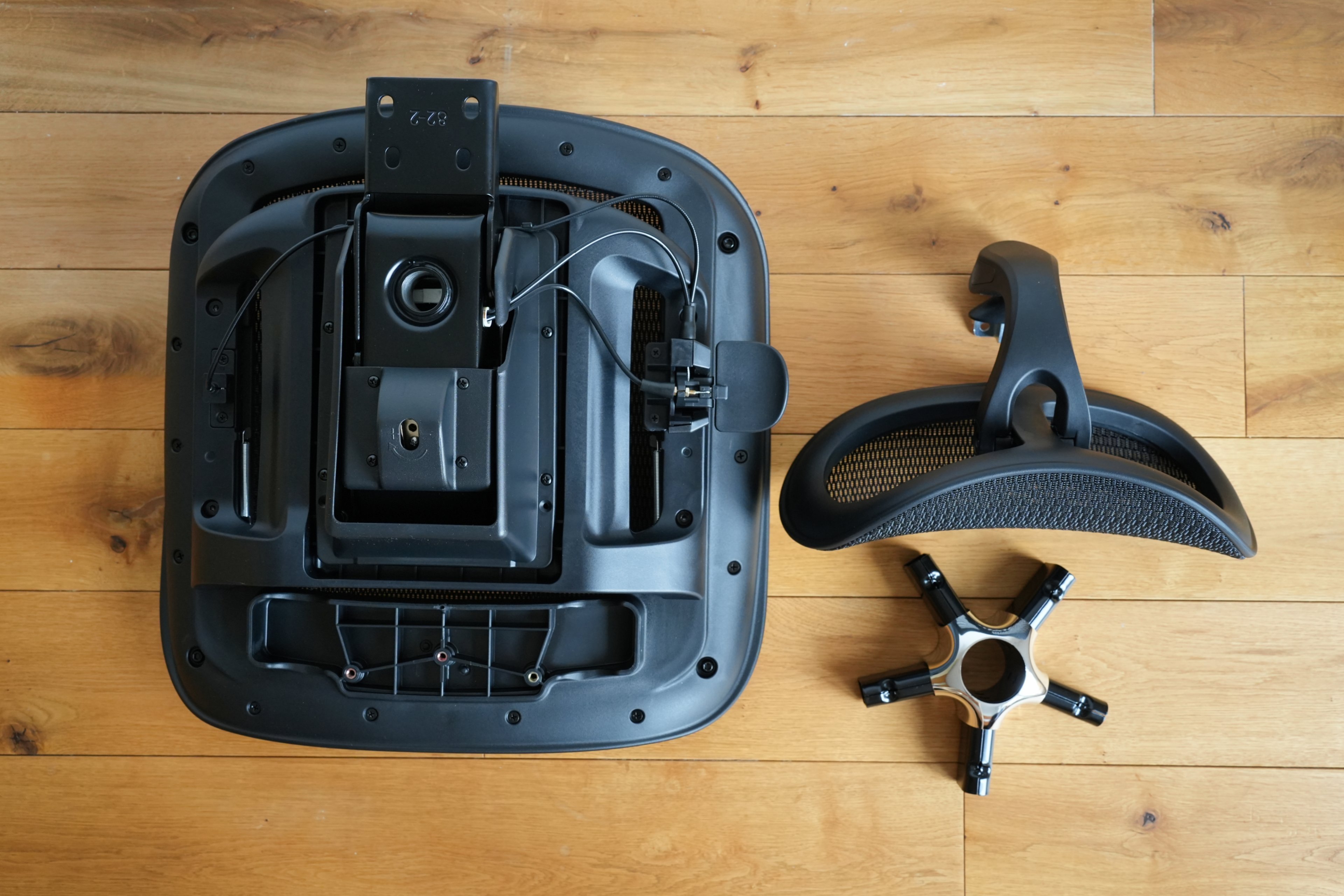

Inhalt der ersten Box
Inhalt der zweiten Box

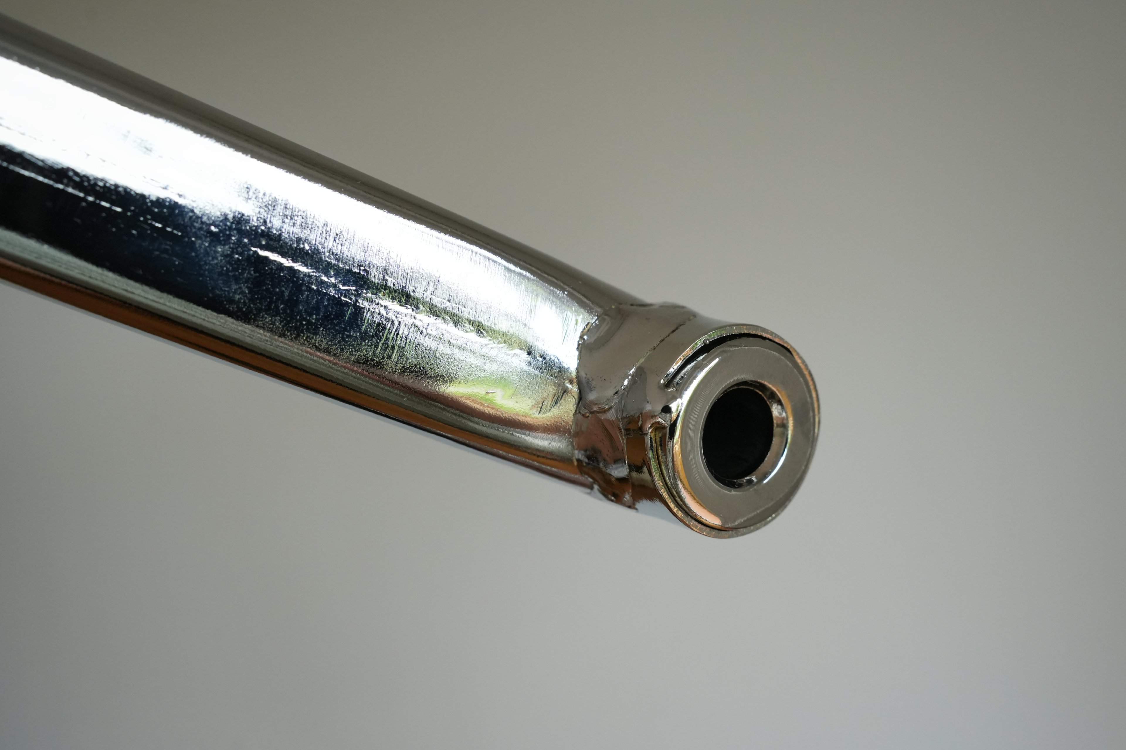

Einwandfreie Oberfläche an der Gasdruckfeder

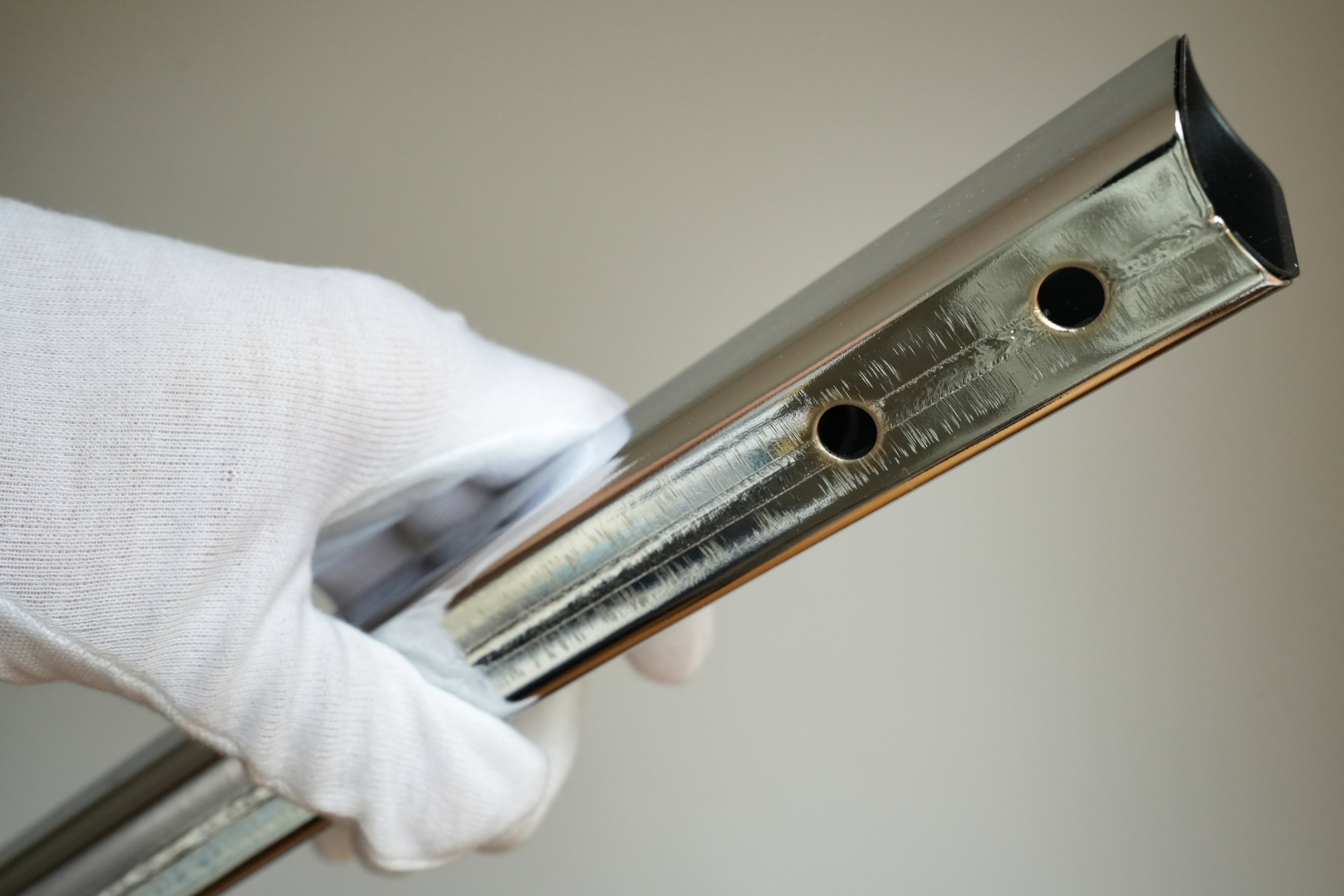

Verchromung am Stuhlkreuz. Sichtbar ist hier die Unterseite

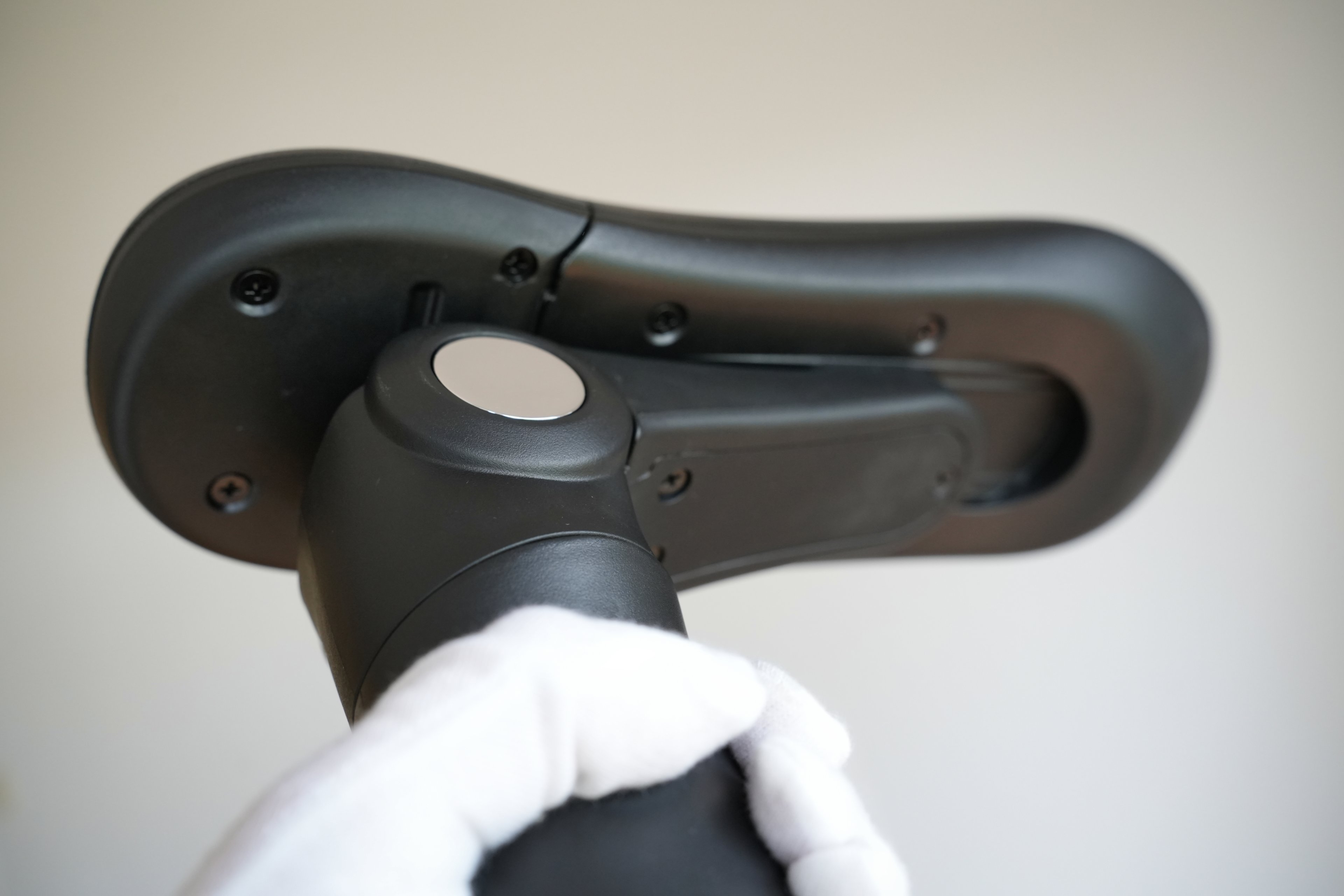

Eine der Armstützen von unten

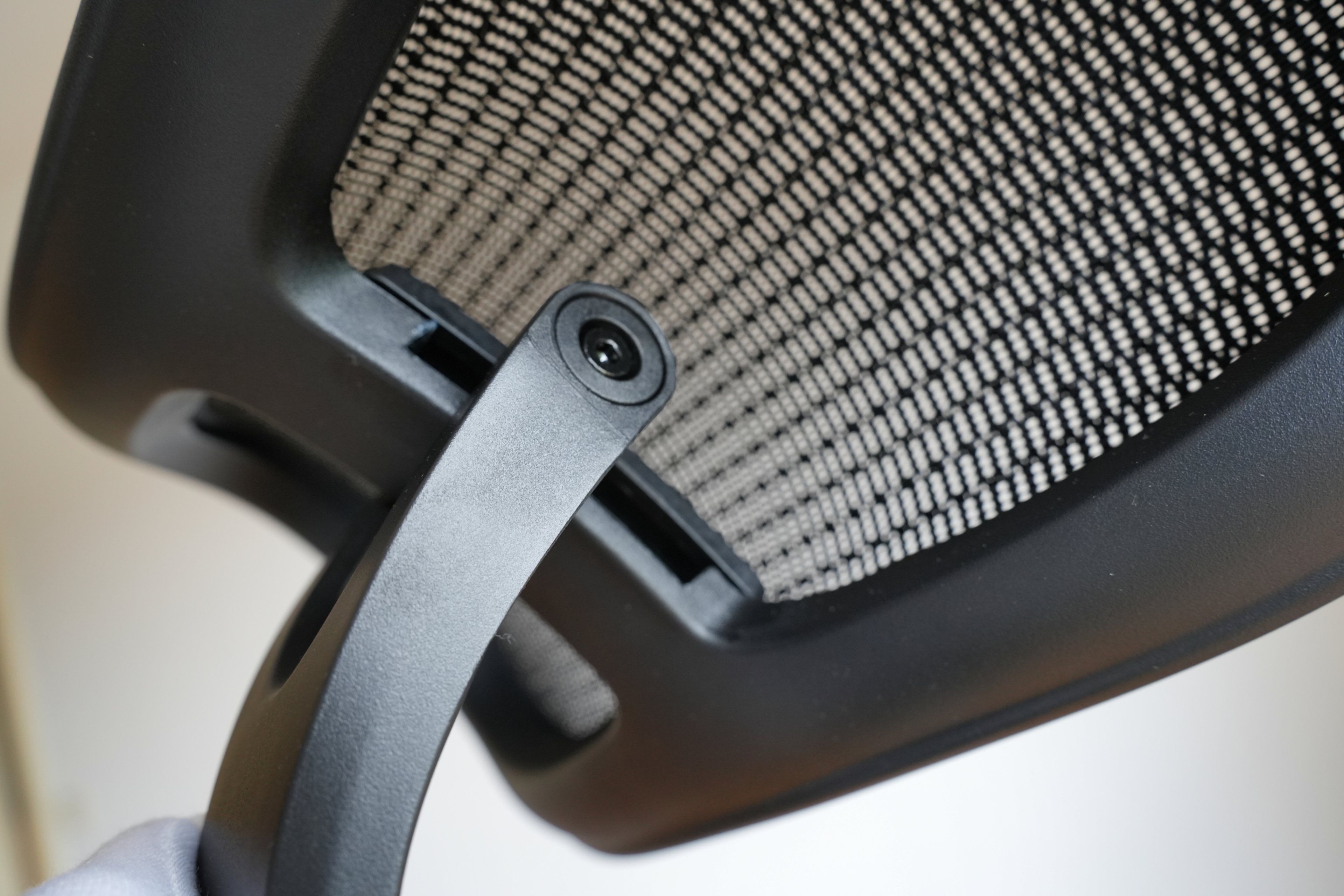

Auch die eigentliche Lehne ist tadellos

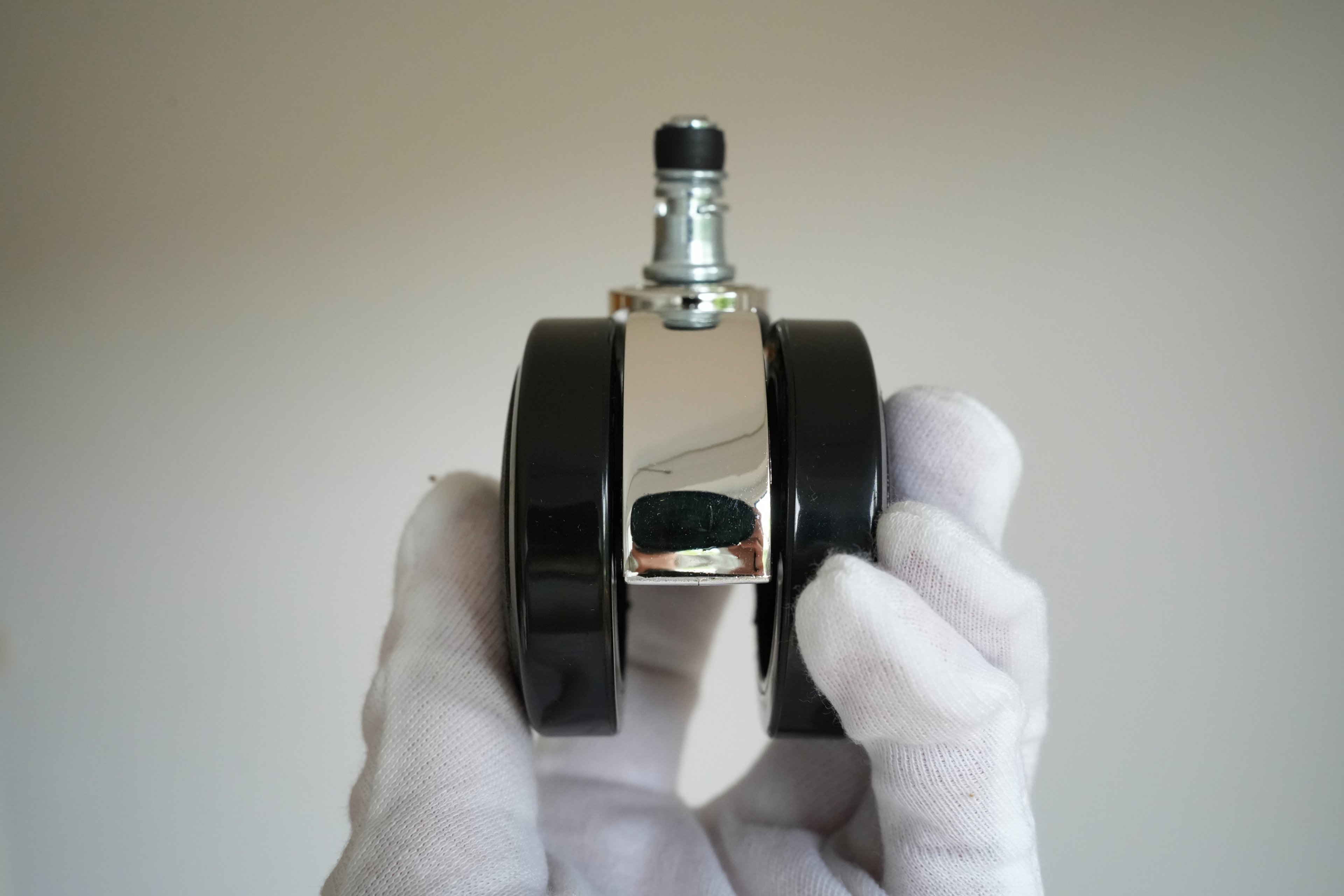

Da der Doro C300 Pro V2 bei mir auf Parkettboden zum Einsatz kommt, wollte ich hier kein Risiko eingehen und habe statt der beiliegenden Rollen direkt Hartbodenrollen aus Vollgummi aus dem Zubehör verwendet. Der Austausch ist unkompliziert: Die Rollen werden nur gesteckt und lassen sich ohne Werkzeug aus dem Fußkreuz ziehen beziehungsweise wieder einsetzen.

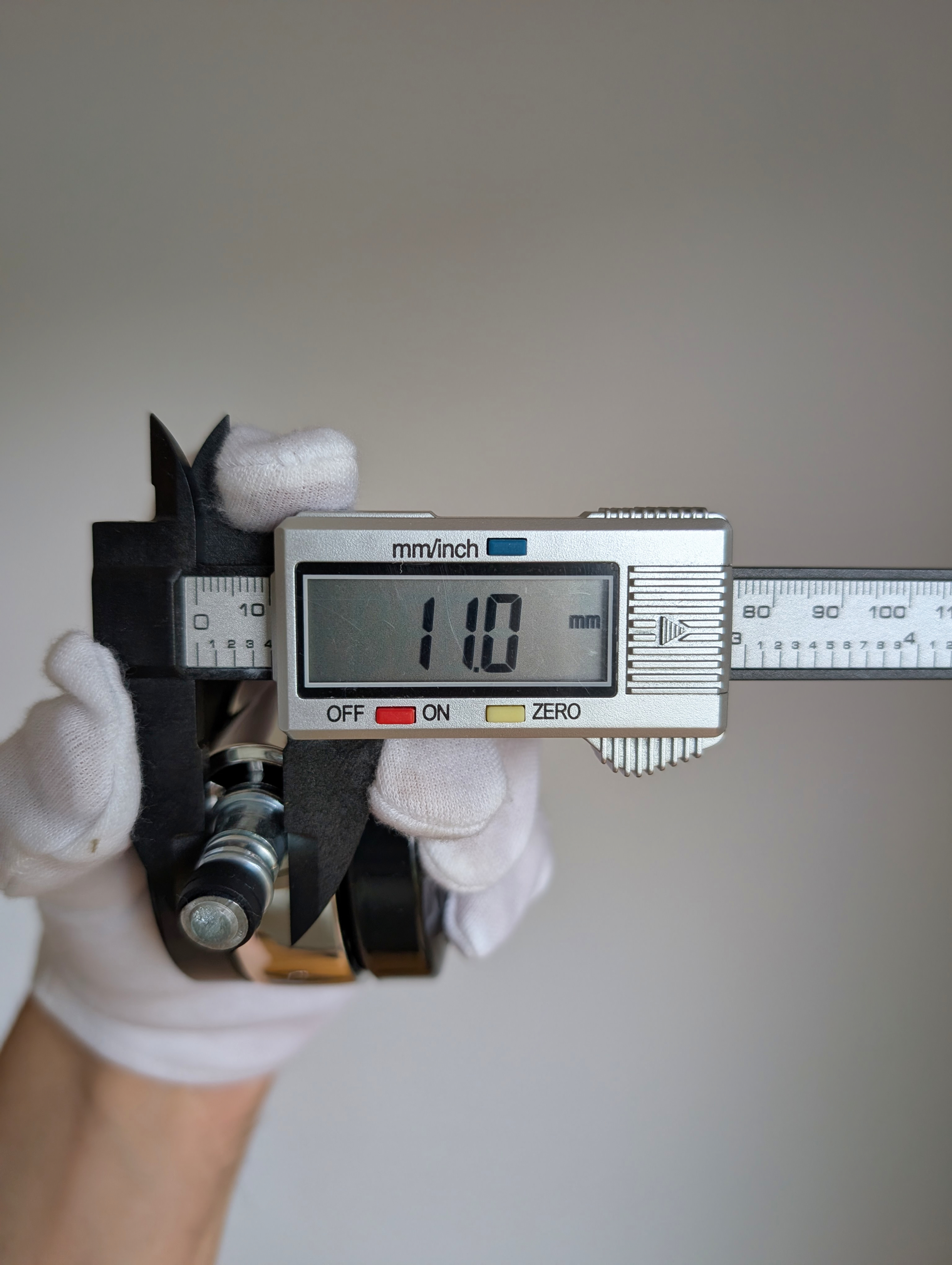

Wichtig ist dabei der Durchmesser des Rollenstifts. Viele Bürostühle verwenden Rollen mit 11mm-Stift, während etwa bestimmte Modelle eines bekannten schwedischen Möbelhauses häufig 10mm nutzen. Ein kurzes Nachmessen betätigt die Vermutung. Sihoo greift beim Doro C300 Pro V2 auf Rollen mit 11mm-Stiftdurchmesser zurück.
Zu den mitgelieferten Rollen kann ich deshalb keinen Praxiseindruck abgeben. Verarbeitung und Sitz im Fußkreuz machten beim Auspacken aber einen ordentlichen Eindruck.
Hinterlassen einen ordentlichen Eindruck - die mitgelieferten Bürostuhlrollen
Stiftdurchmesser sind 11mm

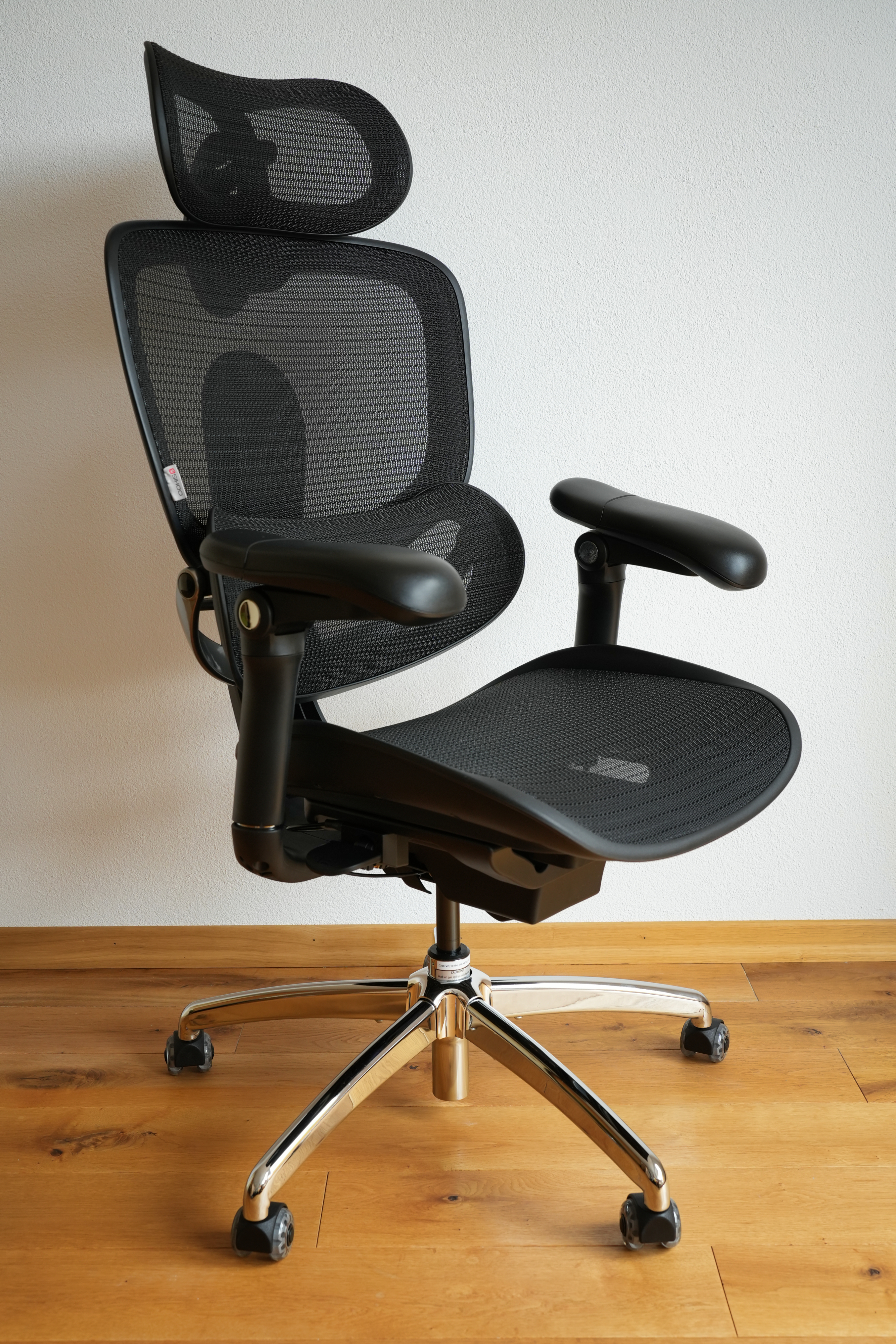

Um den ersten Eindruck möglichst ungefiltert festzuhalten: Nach dem Aufbau macht der Sihoo Doro C300 Pro V2 erst einmal einen sehr soliden Eindruck. Das ist bei meiner Körpergröße und meinem Gewicht nicht ganz selbstverständlich. Der Stuhl wirkt nicht so, als sollte man ihn besser nur vorsichtig benutzen. Von Anfang an hatte ich eher das Gefühl: Ja, das passt grundsätzlich.
Die Sitzfläche fällt allerdings eher kompakt aus. Ich fülle sie ziemlich gut aus. Das ist nicht direkt unbequem, aber besonders großzügig ist die Sitzfläche eben nicht. Für mich geht das noch in Ordnung, bei sehr breiten Personen könnte das aber durchaus zum Thema werden.
Was ebenfalls sofort auffällt, ist die dynamische Rückenlehne. Mit offener Arretierung fühlt sich der Stuhl irgendwie anders an, ohne dass man das sofort genau benennen könnte. Wenn man auf dem Stuhl die Position verändert oder sich nach hinten lehnt, geht die Rückenlehne wie selbstverständlich mit. Sie fühlt sich dabei nicht einfach nur federnd an, sondern eher so, als würde sie sich tatsächlich immer wieder passend zur eigenen Haltung sortieren.
Sinnvoll finde ich auch, dass die Armlehnen mit der Rückenlehne zurückgehen. Das klingt erst einmal nach einem Detail, macht in der Praxis aber einen spürbaren Unterschied. Bei den Stühlen, auf denen ich bis jetzt saß, blieben die Armlehnen parallel zur Sitzfläche stehen. Lehnt man sich auf diesen Stühlen zurück, entfernt sich der Oberkörper von den Armlehnen, was diese dann ein Stück weit ihres eigentlichen Zwecks beraubt. Beim C300 Pro V2 bleiben Armlehnen und Rückenlehne zusammen was total Sinn ergibt.
Ebenfalls gelungen ist die Bedienung. Ein Blick in die Bedienungsanleitung kann weitgehend entfallen. Entweder wird die Einstellung direkt an dem Teil des Stuhls vorgenommen, das man verstellen möchte, oder sie erfolgt über den zentralen Hebel unter der Sitzfläche. Stellt man diesen nach vorne, lässt sich die Sitzfläche vor- oder zurückschieben. In der Mitte kann durch Ziehen ganz klassisch die Sitzhöhe verstellt werden. In der hinteren Stellung wird dagegen die Rückenlehne freigegeben.
Ungewohnt ist dagegen der vergleichsweise offene Sitzwinkel. Selbst in der aufrechtesten Position sitzt man leicht nach hinten geöffnet. Das muss nicht schlecht sein, fühlt sich aber anders an als bei Stühlen, die einen stärker in eine aufrechte Arbeitsposition bringen. Ob einem das gefällt, hängt vermutlich stark davon ab, wie man normalerweise sitzt und arbeitet.
Ein erster Kritikpunkt ist für mich der Widerstand der Rückenlehne. Die Lehne gibt für mein Empfinden zu leicht nach. Optimal wäre es, wenn man den Gegendruck an das eigene Körpergewicht anpassen könnte. So könnte man den Wippmechanismus der Rückenlehne auch beim aufrechten Arbeiten offen lassen und sich immer wieder leicht zurücklehnen, ohne das der Stuhl zu weit nachgibt.

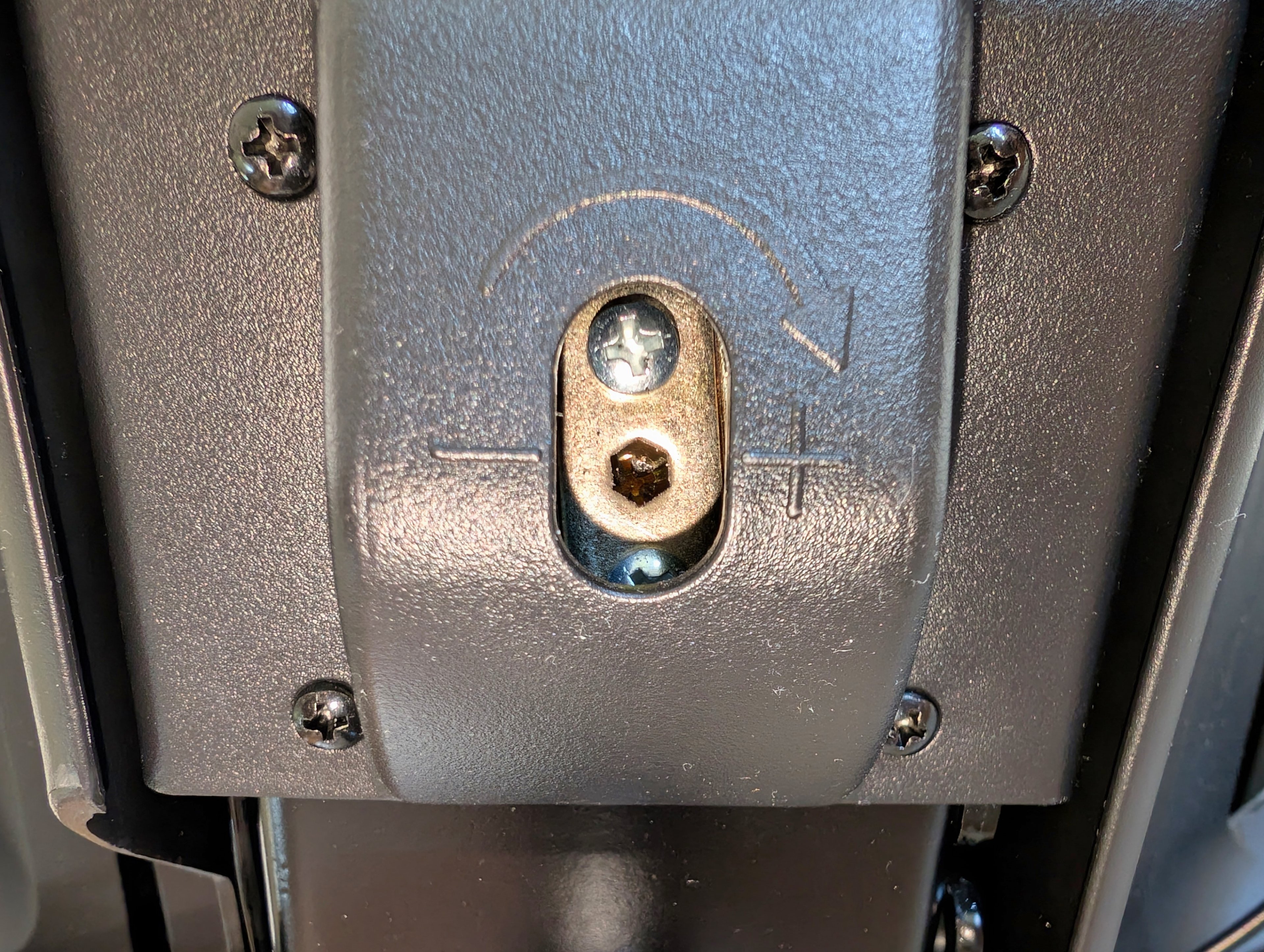

Beim Zusammenbau ist mir eine ovale Aussparung unter der Sitzfläche aufgefallen, durch die der Kopf einer Schraube mit Kreuzschlitz sichtbar wird. Ein Pfeil im Uhrzeigersinn und die Beschriftung mit „+“ und „-“ scheinen auf eine Einstellmöglichkeit hinzuweisen, zu der ich aber weder im Handbuch noch online etwas finden konnte.
Meine erste Vermutung war daher, dass es sich dabei eher um eine Art Grundeinstellung ab Werk handeln könnte, nicht aber um eine reguläre Einstellmöglichkeit für den Nutzer. Gleichzeitig war die Sache interessant, weil in zwei Testberichten, die ich zum Sihoo Doro C300 Pro V2 gelesen hatte, ausdrücklich erwähnt wurde, dass der Stuhl keine Möglichkeit biete, den Widerstand der Rückenlehne zu verstellen.
Um das zu klären, habe ich den Support von Sihoo angeschrieben und ein Foto der Stelle mitgeschickt. Die Antwort war überraschend eindeutig:
Damit war natürlich meine Neugier geweckt, ergab sich doch so die Chance dem Leser hier einen echten Mehrwert zu bieten. Also habe ich versucht, die Einstellung praktisch nachzuvollziehen. Die Öffnung ist sehr schmal, sodass man einen entsprechend langen und dünnen Schraubendreher benötigt. Gleichzeitig bekommt man durch die enge Führung kaum Rückmeldung, ob man wirklich sauber im Schraubenkopf sitzt oder nur halbwegs greift.
Bei meinem Stuhl ließ sich die Schraube schließlich tatsächlich um etwa zwei volle Umdrehungen im Uhrzeigersinn drehen. So richtig nach einer gewollten Nutzereinstellung fühlte sich das aber nicht an. Dafür ist die Schraube zu schlecht erreichbar und das Feedback beim Drehen zu unklar. Ich habe den Schraubenkopf dabei mindestens leicht in Mitleidenschaft gezogen. Der Schraubendreher greift zwar noch, die Schraube lässt sich bei mir mit vertretbarer Kraft aber weder weiter hinein- noch zurückdrehen. Es fühlt sich so an, als sei sie blockiert.
Subjektiv bilde ich mir ein, dass der Widerstand der Rückenlehne dadurch tatsächlich minimal zugenommen hat. Der Unterschied ist aber gering, und für mein Empfinden bleibt die Rückenlehne weiterhin zu leichtgängig.
Für mich bleibt hier deshalb ein zwiespältiger Eindruck: Ja, wahrscheinlich lässt sich an dieser Stelle tatsächlich etwas am Widerstand verändern. Praktisch wirkt die Lösung aber eher wie eine werksseitige Justageschraube als wie eine reguläre Einstellfunktion. Ich würde davon abraten, sie ohne Not zu verstellen.
Die geheimnisvolle Schraube

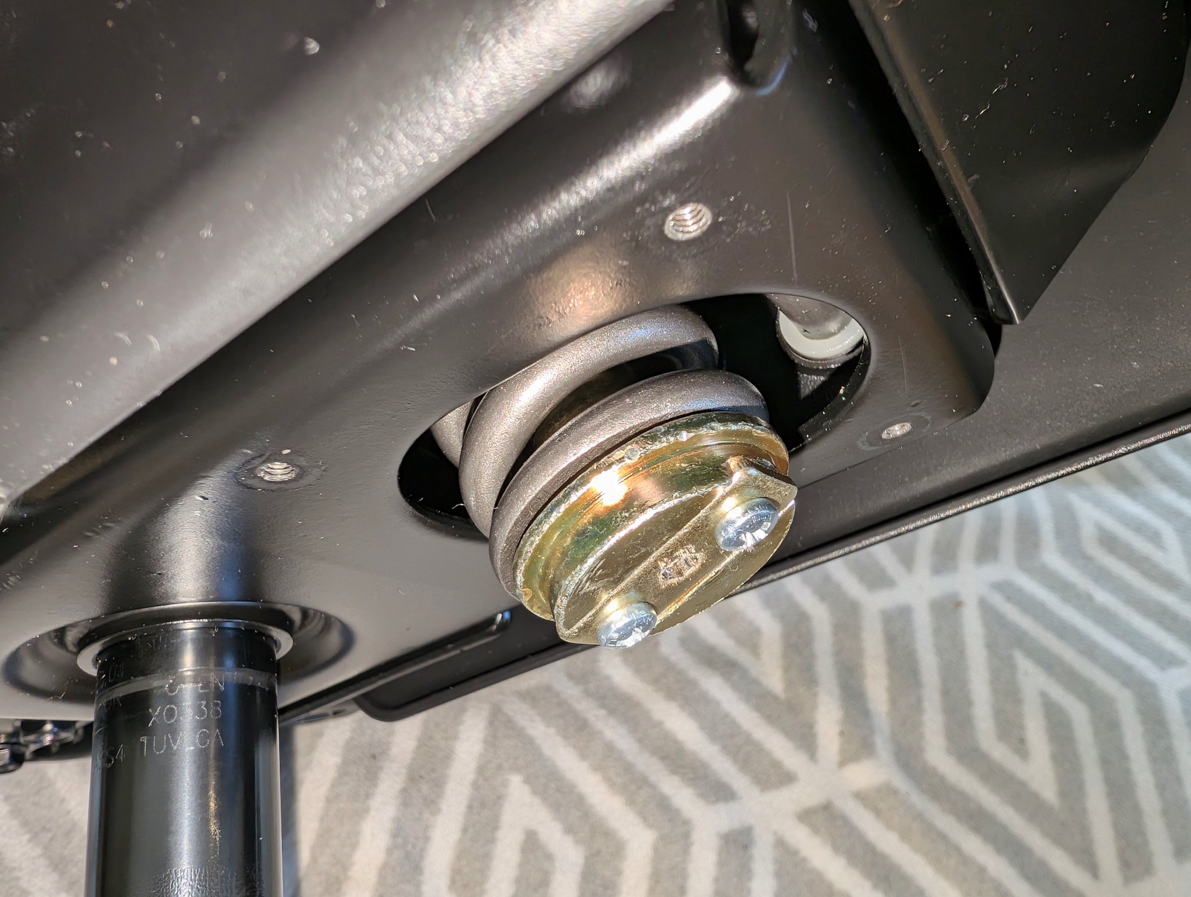

Tatsächlich sitzt die Schraube direkt an oder in der betreffenden Feder

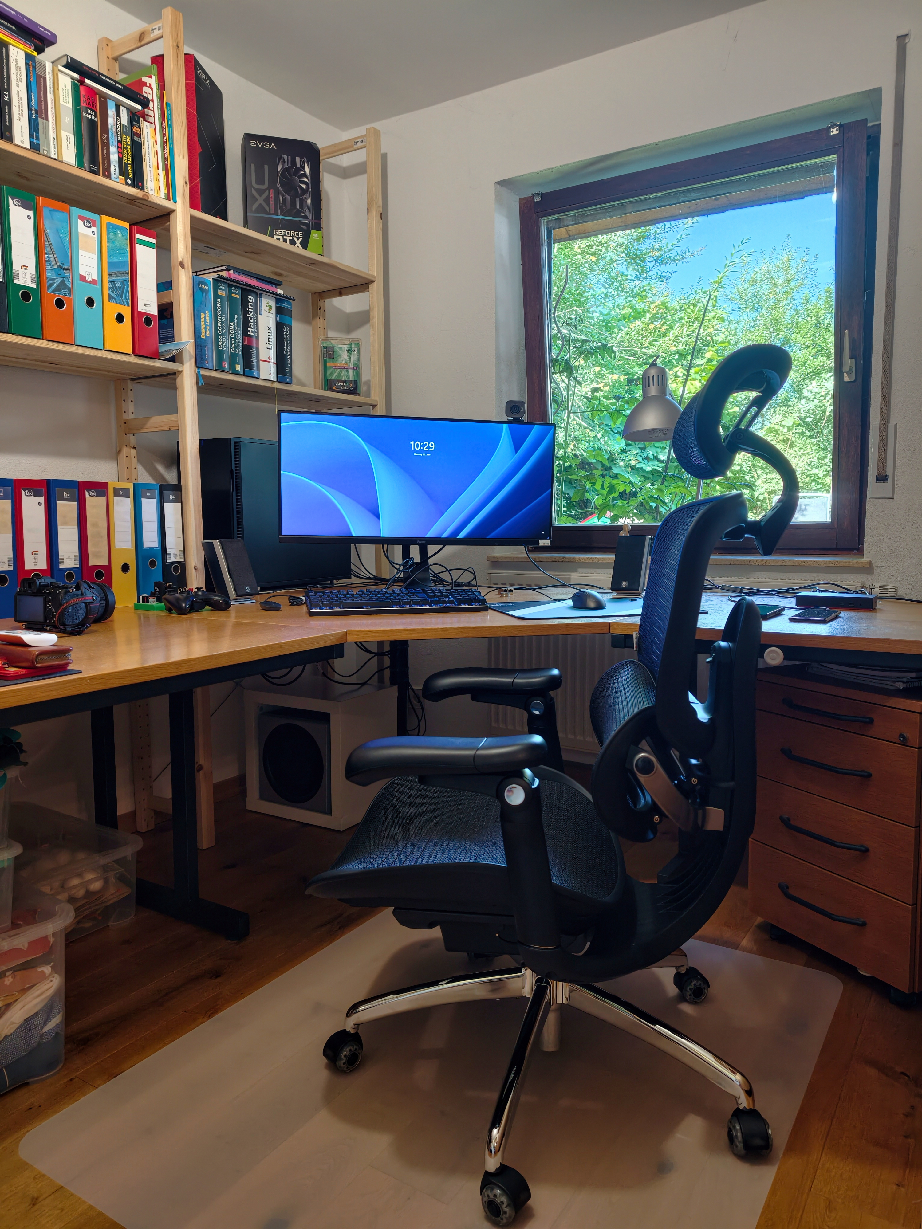

Mein Arbeitsplatz - keine LEDs - dafür meterweise Aktenordner

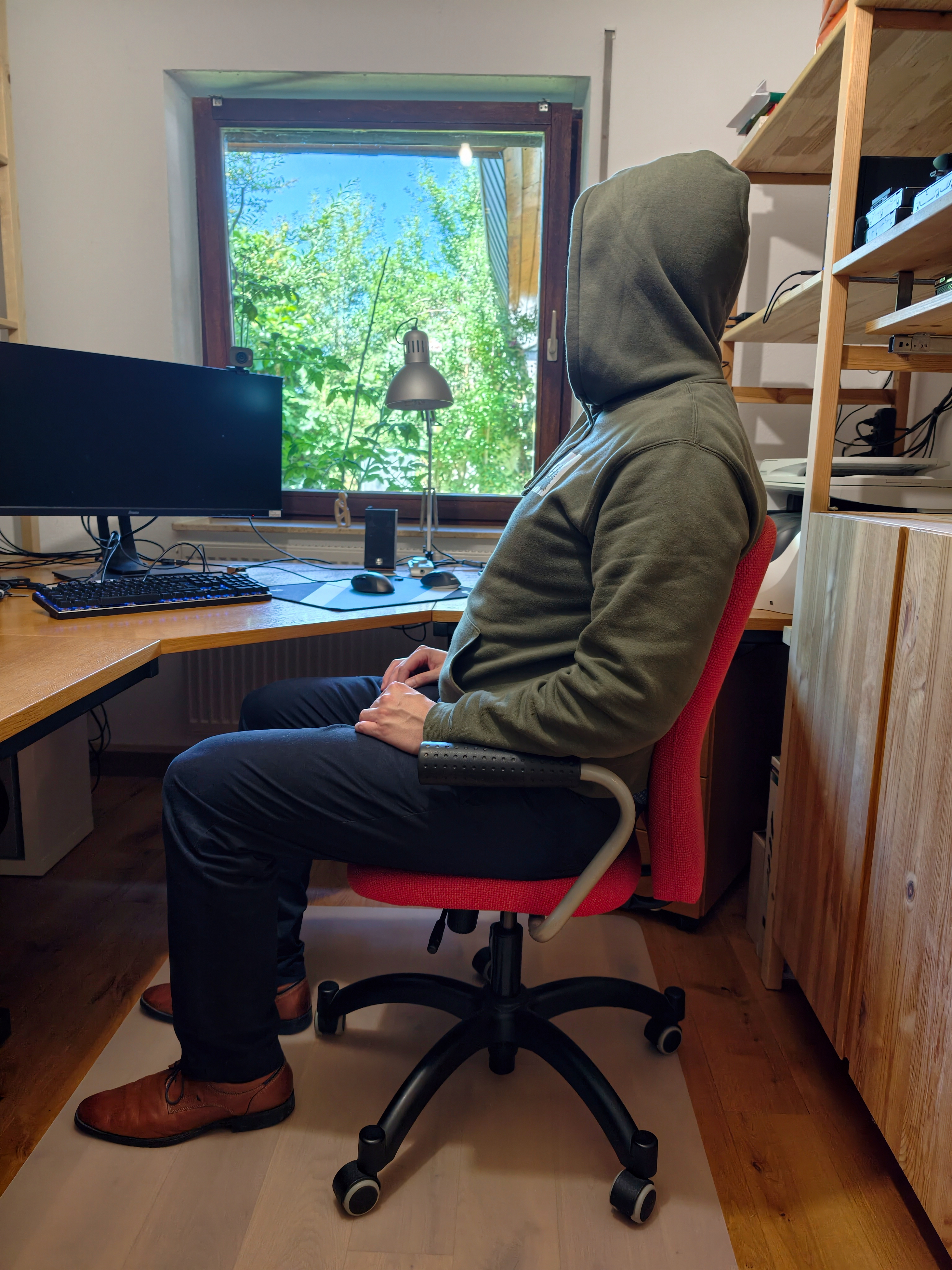

Hat nominell ausgedient - mein alter Bürostuhl

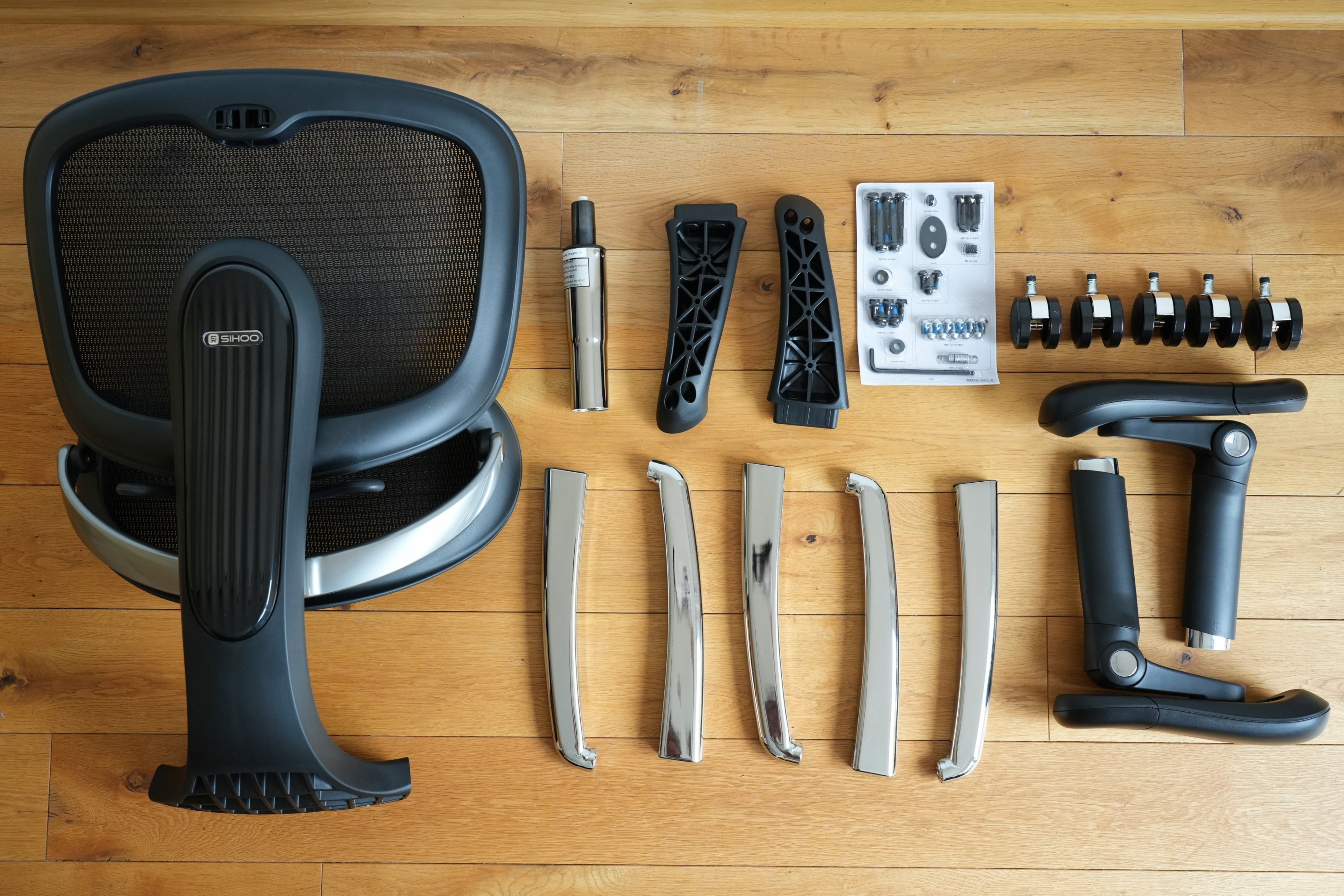

1. Lieferung und Zusammenbau

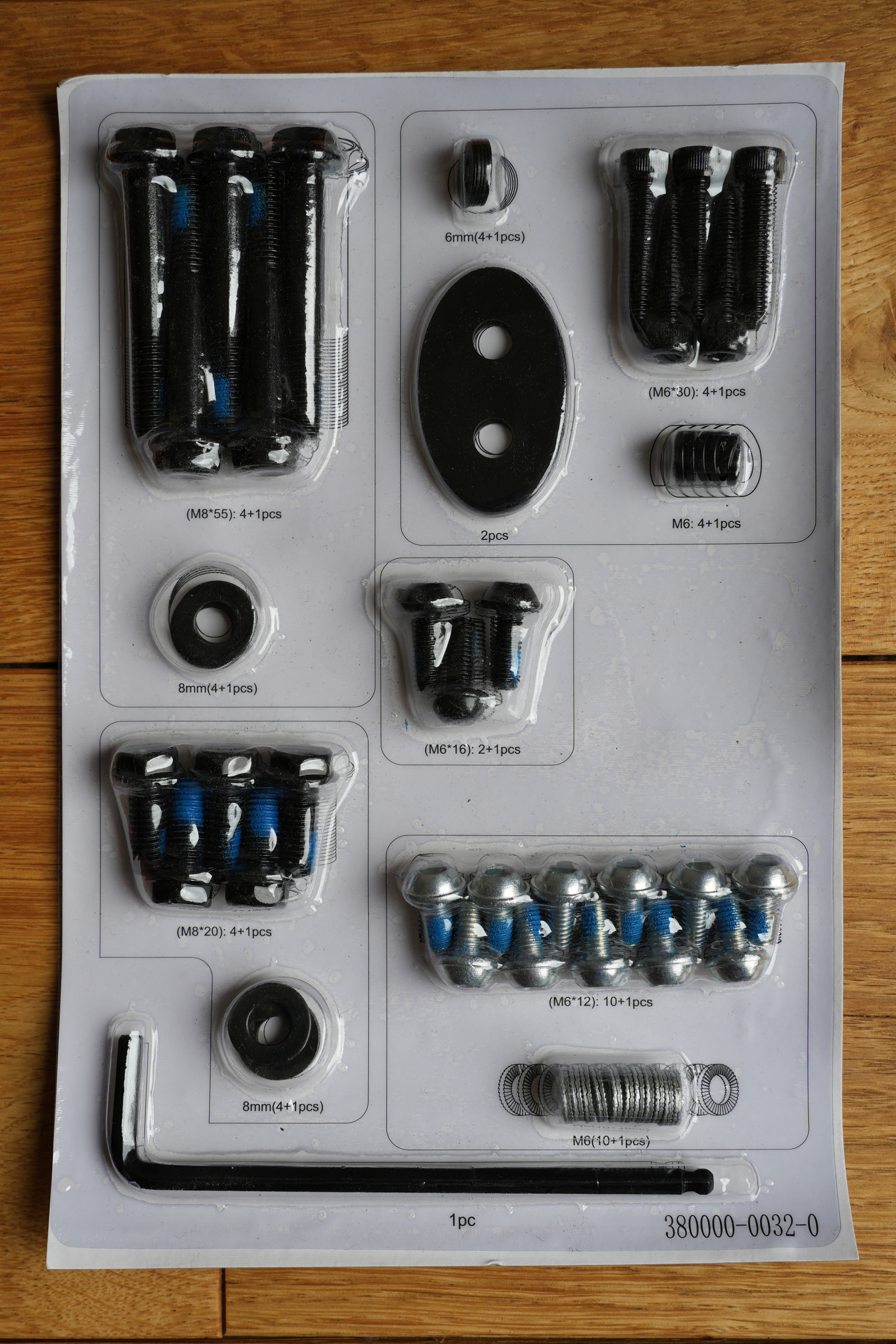

Der Stuhl wird gut verpackt in zwei getrennten Kartons geliefert, die sich auch allein noch gut transportieren lassen. Der Zusammenbau ist mit der bebilderten Anleitung grundsätzlich unkompliziert. Wer schon einmal Möbel eines bekannten schwedischen Möbelhauses aufgebaut hat, wird die Schritte gut nachvollziehen können. Verbessern ließe sich die Anleitung mit wenig Aufwand, wenn die Buchstaben aus der Anleitung auch auf den Kartons beziehungsweise den jeweiligen Kleinteilen wiederzufinden wären. So müsste man Schrauben und Unterlegscheiben nicht erst anhand der Zeichnungen zuordnen.
Die Unterlegscheiben aus dem ersten Schritt bestehen aus zwei einzelnen und sind absichtlich verklebt. Man bekommt sie jedoch mit etwas Fingerspitzengefühl auseinander, was bei mir zu kurzer Verwirrung geführt hat. Es sind aber insgesamt elf doppelte Unterlegscheiben vorhanden, weswegen dadurch klar wird, dass eine einzelne zu verwendende Unterlegscheibe aus zwei mehr oder weniger leicht zu trennenden Unterlegscheiben
Durch die blaue Schraubensicherung gehen die Schreiben in der Mitte etwas schwerer und man glaubt, dass man mglw. beim Ansetzen im Gewindegang verkommen ist. Das war bei mir aber bei keiner einzigen Schraubverbindung der Fall.
Schwierigster Aufbauschritt ist die Anbringung der Rückenlehne an die Sitzfläche. Man muss die Rückenlehne in die dafür vorgesehene Position halten und die vier M8 Schrauben nebst passender Unterlegscheibe einfädeln und anziehen. Dafür braucht es eine stabile Unterlage und optimalerweise kurz eine helfende Hand.
Folgt man der Anleitung, wird die neu entstandene Einheit aus Rückenlehne und Sitzfläche nun mit den Armlehnen versehen. Das Handling ist aber aufgrund von Gewicht und Schwerpunkt der Einheit aus Sitzfläche und Rückenlehne an der Stelle nicht einfach. Wenn man den Stuhl alleine aufbaut, würde ich empfehlen, die Sitzfläche schon davor mit dem Stuhlkreuz zu verbinden und die Armlehnen dann im Liegen anzuschrauben. Ist man zu Zweit kann einer die Sitzfläche fixieren. Insgesamt ist der Stuhl in einem gemütlichen Tempo nach etwa 30 Minuten fertig aufgebaut und ist für das erste Probesitzen bereit.
Sicher verpackt und rückenschonend geliefert
Das Montagematerial
Aus eins mach zwei - Die zusammengesetzten Unterlegscheiben

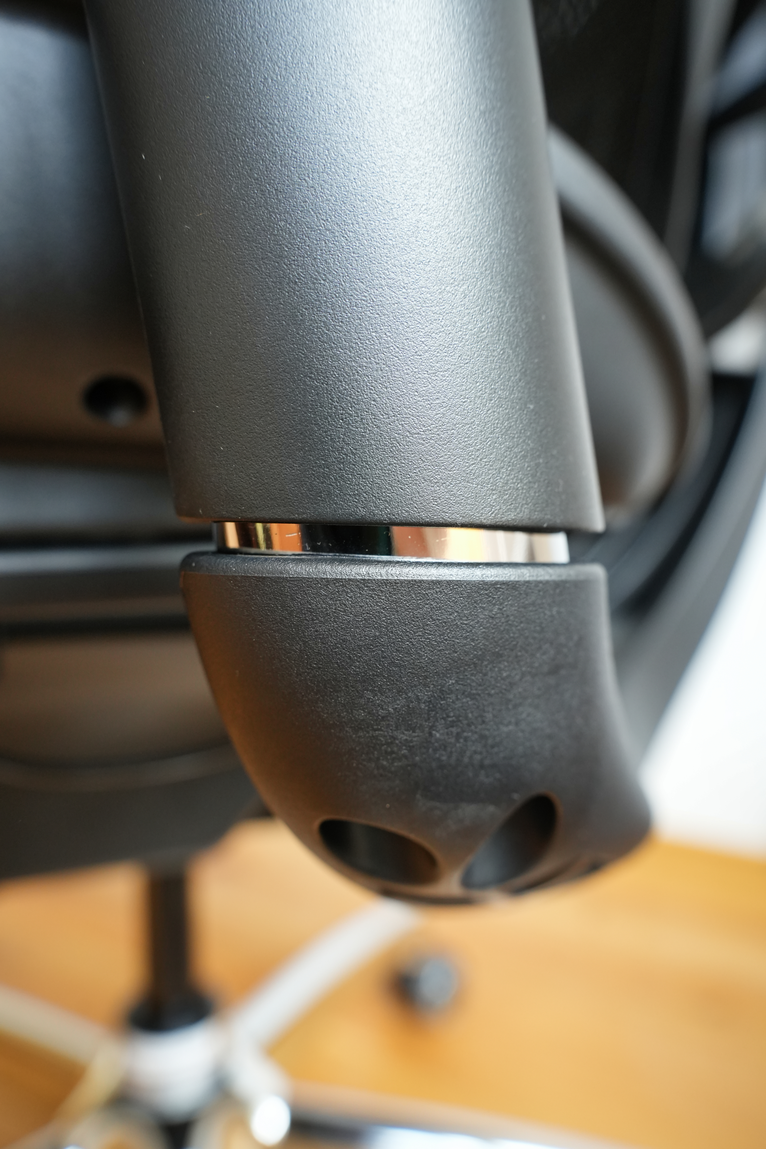

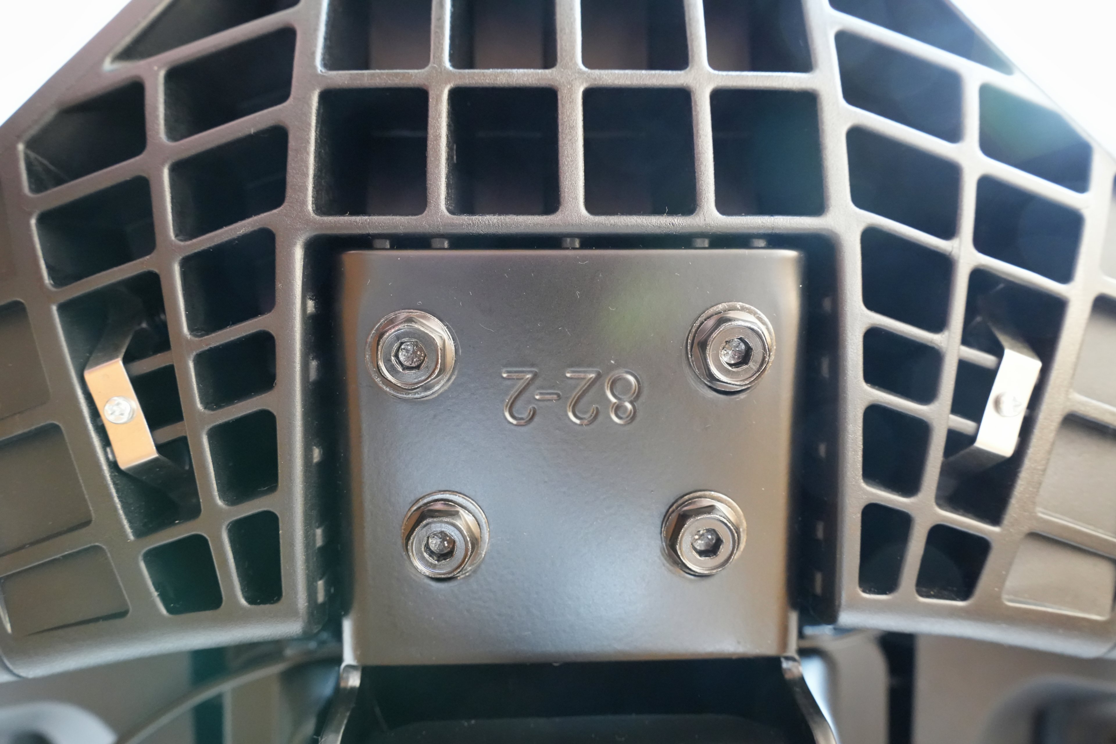

Die Verarbeitungsqualität ist durch die Bank auf einem hohen Niveau. Die verwendeten Materialien machen einen wertigen Eindruck. Grate konnte ich nicht feststellen, Bohrlöcher und Gewinde sind sauber und leichtgängig. Alle Spaltmaße sind gleichmäßig. Im aufgebauten Zustand ist der Stuhl überraschend schwer und vermittelt einen sehr soliden Eindruck. Auch bei größeren und schwereren Personen wirkt die Konstruktion stabil und belastbar. Knarzen, Klappern oder übermäßiges Spiel sind mir bislang nicht aufgefallen.

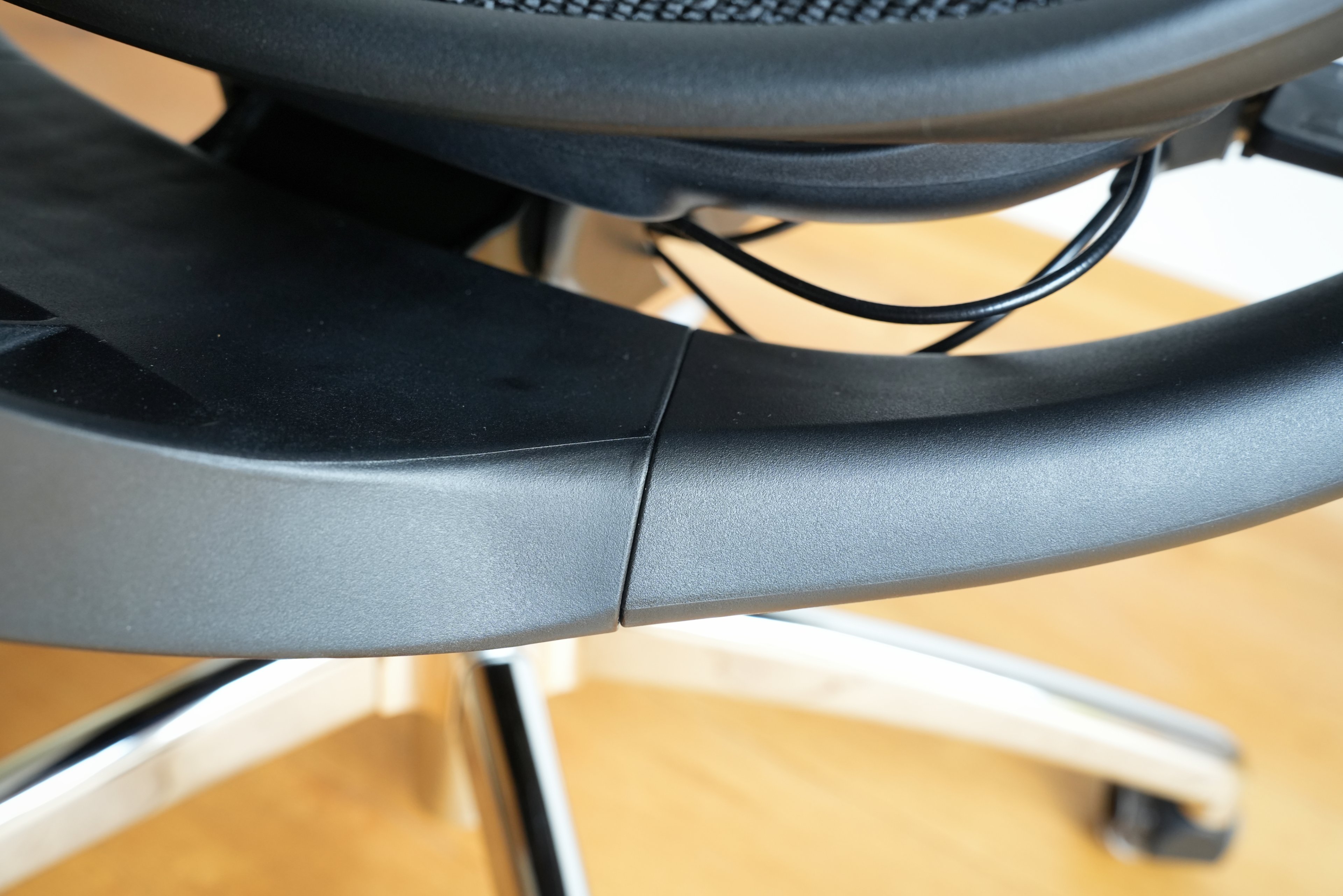

Detailaufnahme von unten

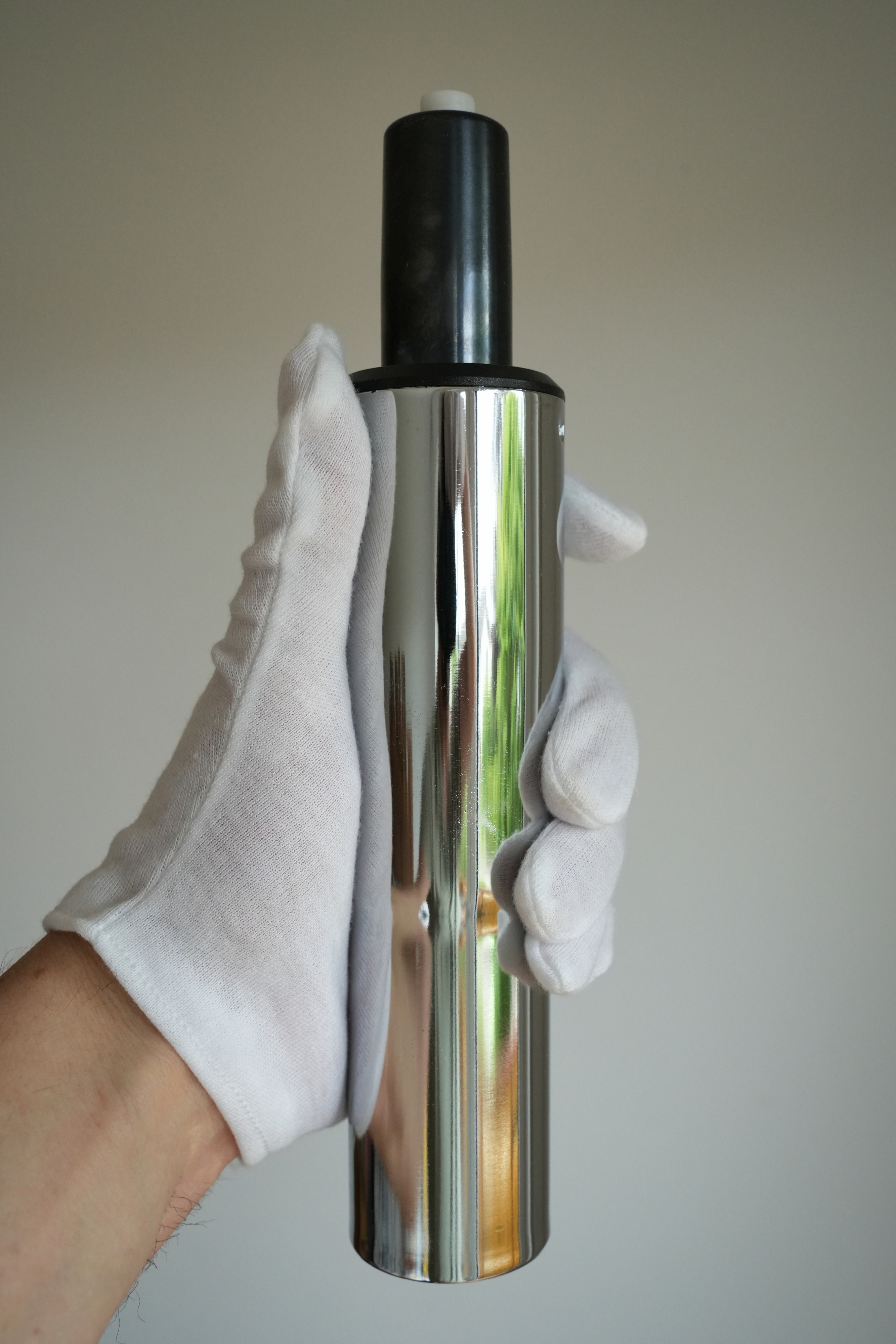

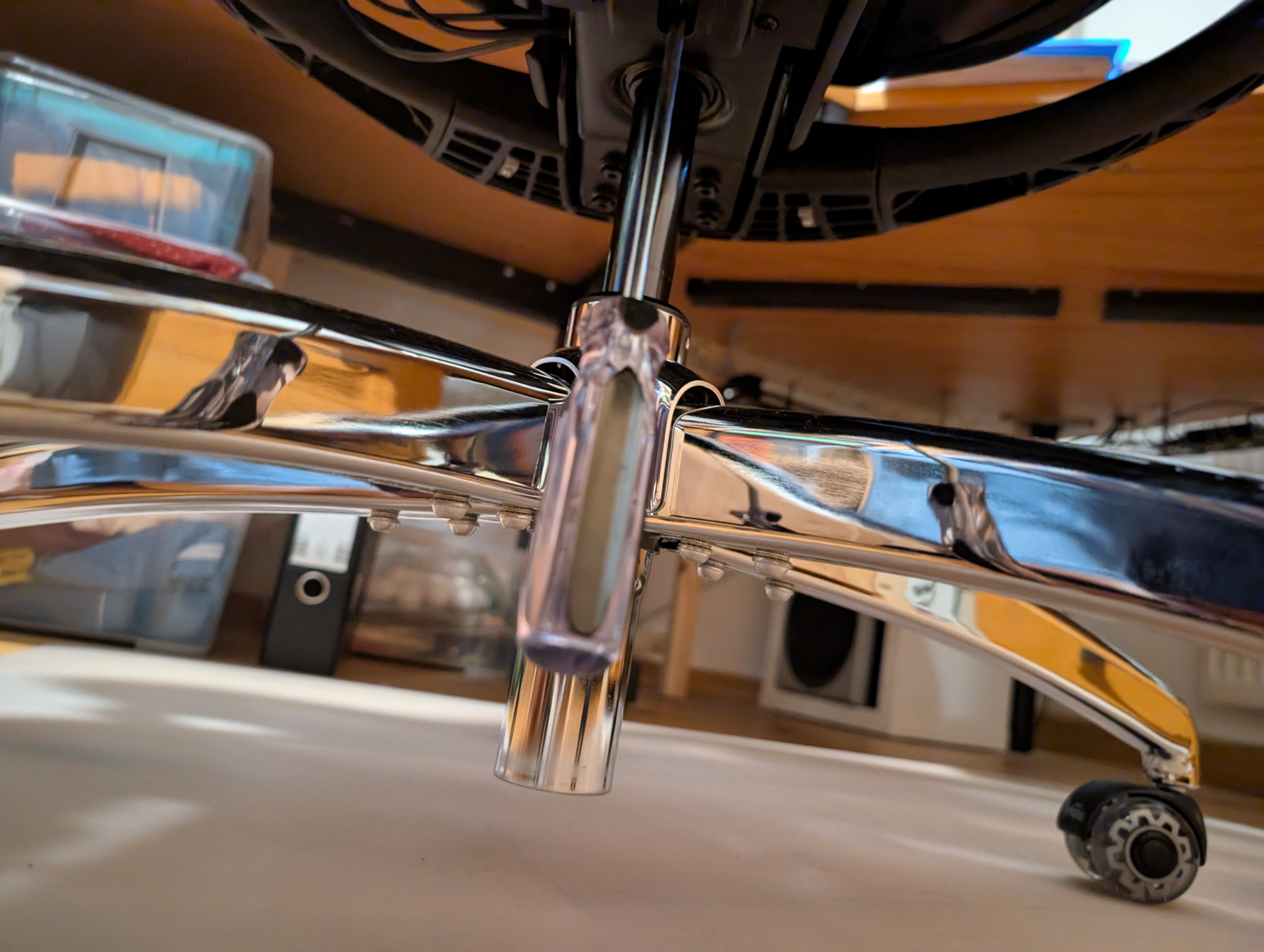

Auch die Bohrlöcher sind einwandfrei

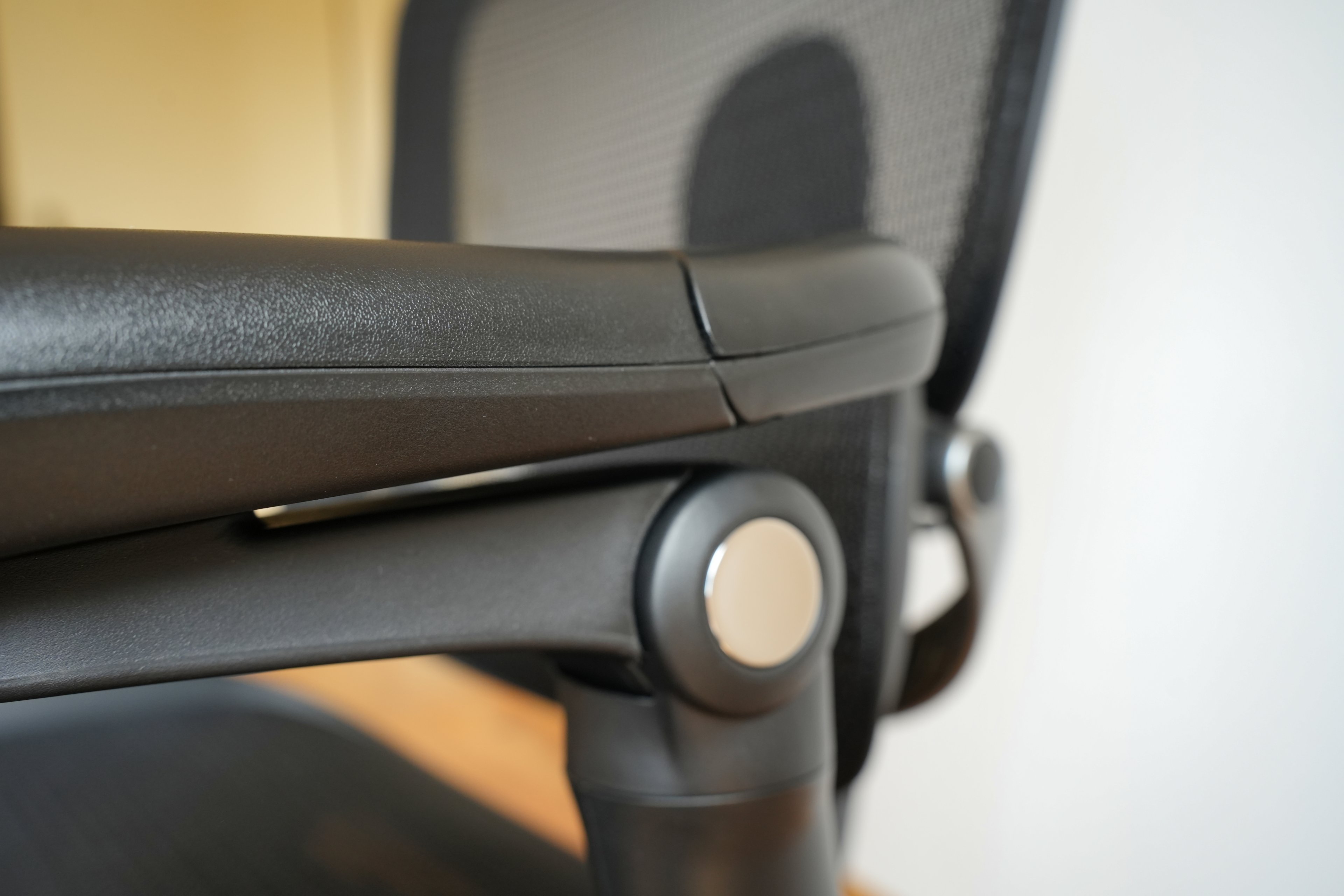

Die Spaltmaße sind überall sehr gut. Hier am Übergang von der Basis zum Ausleger für Armlehne.
Übergang vom Ausleger der Armlehne zum "Armlehnenrohr" selbst

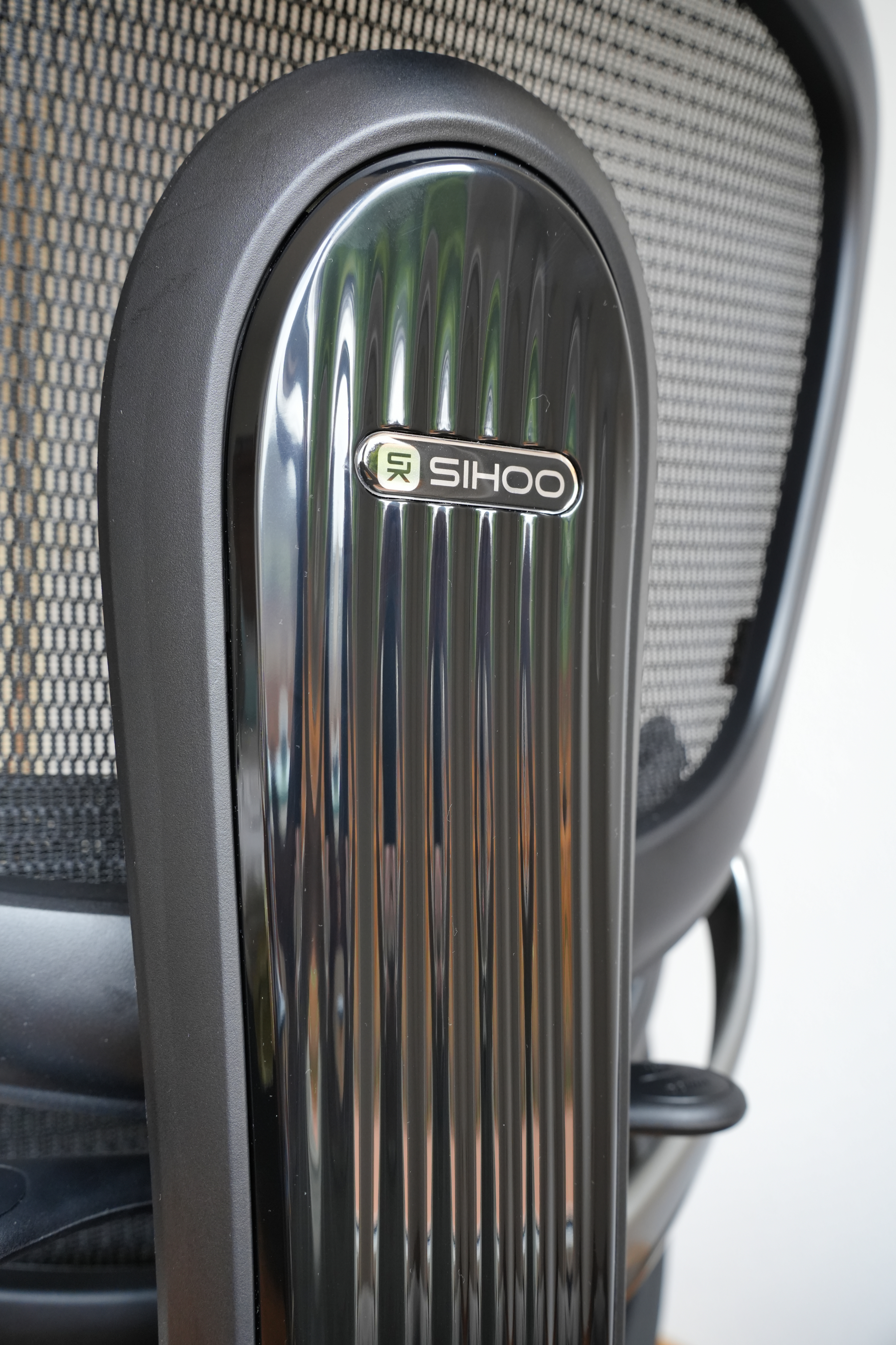

Etwas Glanz darf nicht fehlen

- die Armlehnen sehr granular in Höhe, Position und Neigung, wobei vorderer und hinterer Teil getrennt justiert werden können,

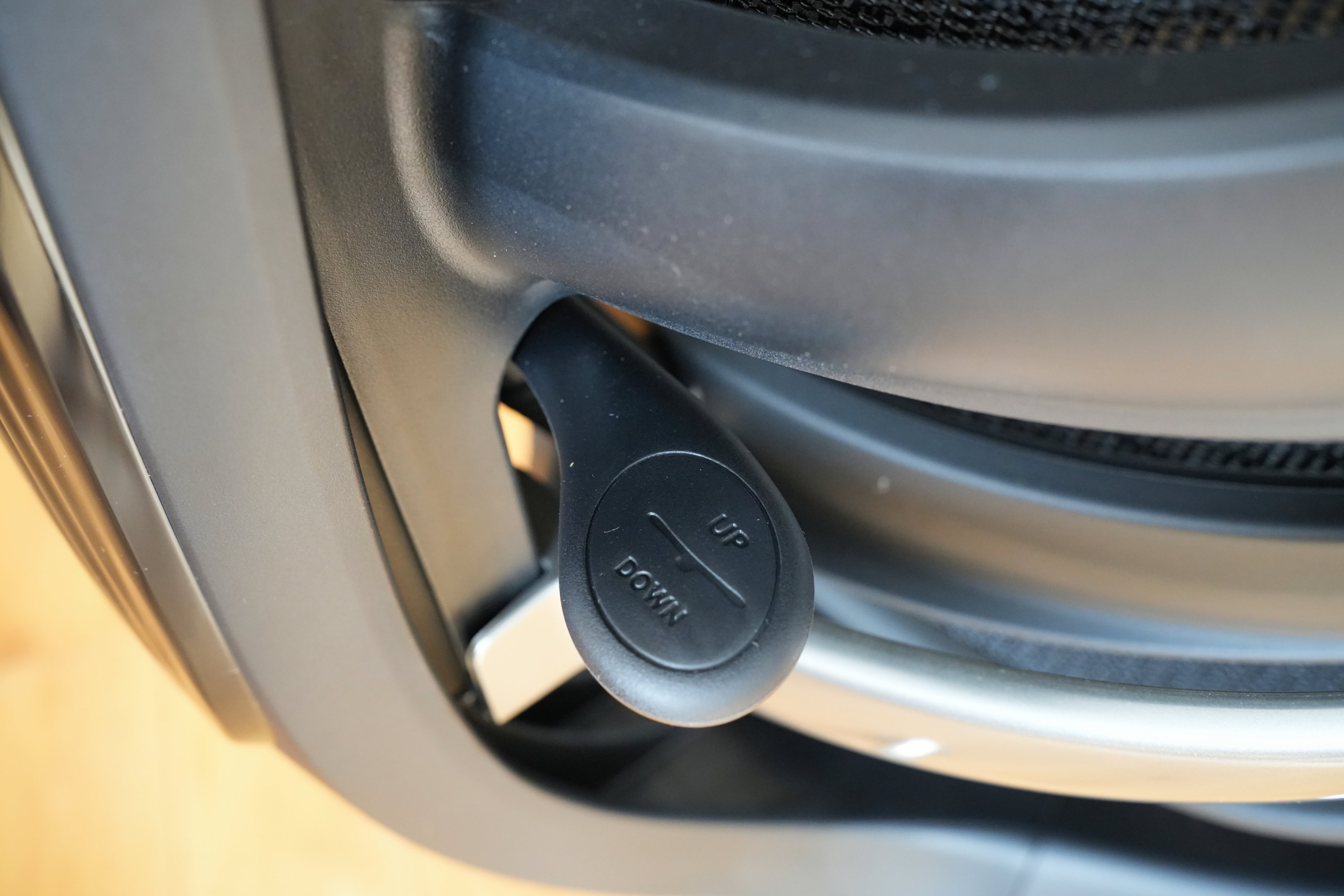

Die Lenden- und Kreuzbeinstütze wird über einen separaten Hebel direkt an der Stütze selbst verändert. Die Höhe der Rückenlehne wird direkt an der Rückenlehne eingestellt, indem diese Stück für Stück nach oben gezogen wird. In der obersten Position löst die Rasterung wieder aus, sodass die Rückenlehne erneut nach unten geführt werden kann. Auch die Armlehnen lassen sich durch einfaches Ziehen und Drehen in nahezu jede gewünschte Position bringen. Die Kopfstütze wird am Trägerarm in der Höhe und am Gelenk in der Neigung verstellt. Zusätzlich lässt sie sich in der Aufnahme selbst nochmals nach oben verschieben.
Der zentrale Einstellhebel

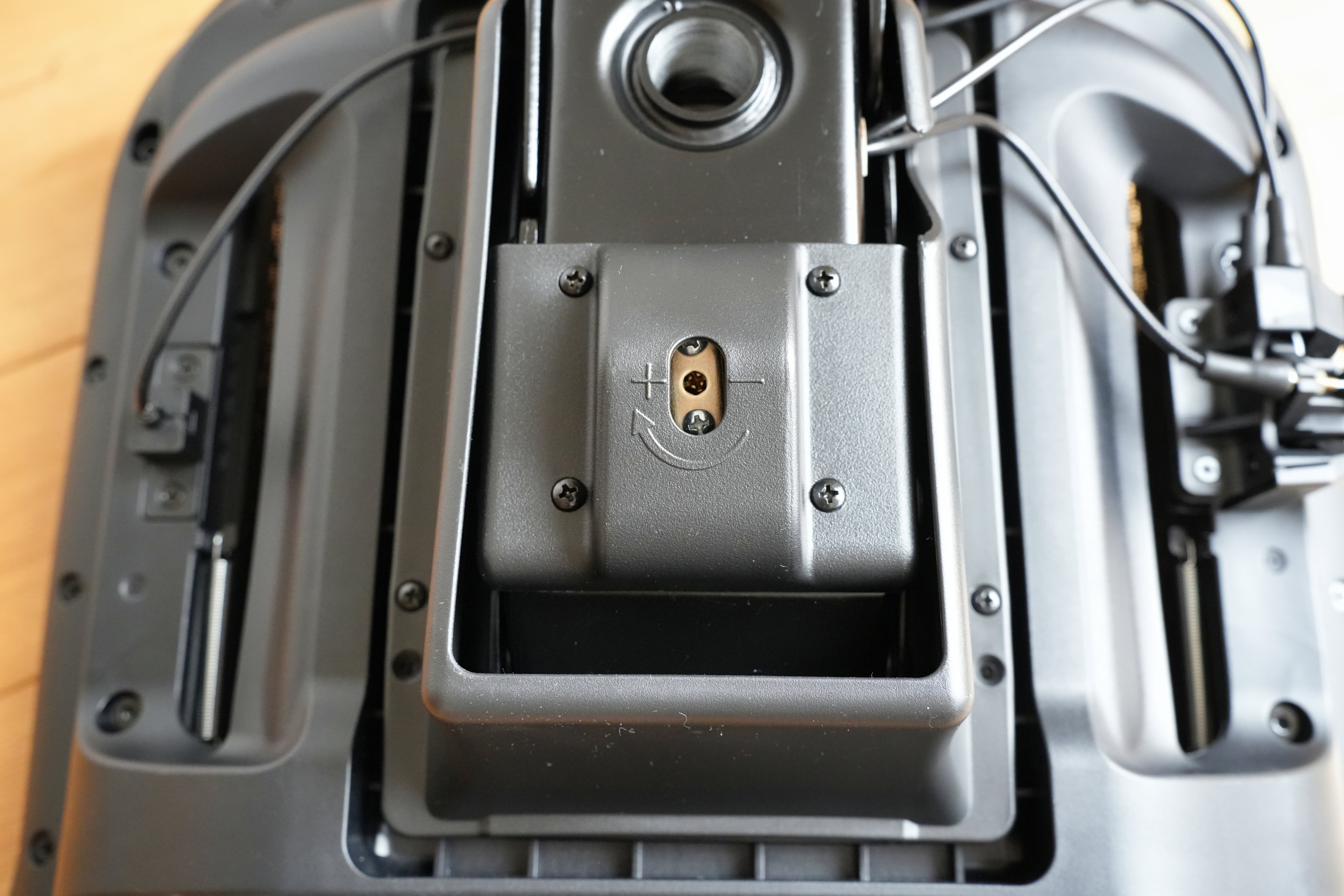

7. There is another?!? – Die versteckte Einstellschraube
"Die auf Ihrem Foto gezeigte Stelle verfügt tatsächlich über eine Einstellfunktion. Diese reguliert die Spannung des Verstellmechanismus der Rückenlehne. Durch Drehen in Richtung des „+“-Zeichens wird der Widerstand erhöht (die Verstellung wird fester), durch Drehen in Richtung des „-“-Zeichens verringert (die Verstellung wird lockerer). Sie können diese Einstellung mit dem entsprechenden Werkzeug an Ihre Bedürfnisse anpassen."
Der dazu passende Schraubenzieher wird mit dem Alpenföhn mitgeliefert
"Rien ne va plus" - Nichts geht mehr.

Mein Hauptszenario ist klassisches Homeoffice. Viel Tippen, viel Bildschirmarbeit, Videokonferenzen und immer wieder längere Phasen, in denen ich eher statisch auf Logs, Monitoring, Konfigurationen oder Fehlermeldungen schaue.
Normalerweise nimmt man in solchen konzentrierten Phasen kaum bewusst wahr, wie man gerade sitzt. Während des Tests habe ich darauf natürlich stärker geachtet. Wenn ich mich wirklich konzentrieren muss, sitze ich eher aufrecht. Gleichzeitig bewege ich mich auf dem Sihoo hin und wieder ein Stück mit dem Stuhl nach vorne oder verändere leicht meine Position.
Beim reinen Tippen nutze ich die Armlehnen gerne nach innen zum Körper gedreht und ungefähr auf Höhe der Schreibtischplatte. Meine Tastatur wandert dann etwas weiter nach vorne. Dadurch kann ich etwas zurückgelehnter sitzen und muss mich nicht nach vorne beugen. Das funktioniert erstaunlich gut, weil die Armlehnen sehr variabel einstellbar sind.
Wenn ich dagegen viel mit der Maus arbeite, sieht es anders aus. Ich nutze eine eher niedrige Mausempfindlichkeit ohne Mausbeschleunigung und brauche entsprechend Platz auf dem Schreibtisch. In solchen Situationen nutze ich die Armlehnen nicht aktiv, sondern drehe sie aus dem Weg und lege die Unterarme eher auf dem Tisch ab. Das ist aber kein Manko des Stuhls, sondern eher meiner Art, die Maus zu nutzen. Positiv ist, dass die Armlehnen dabei nicht stören, weil sie sich eben sehr flexibel wegdrehen lassen.
Mein Schreibtisch hat eine Plattenoberkante von ungefähr 72 cm. Wenn ich mit der Sitzhöhe etwas heruntergehe, komme ich mit den Armlehnen auch bequem unter den Tisch. Insgesamt passt das Zusammenspiel aus Sitzhöhe, Armlehnen und Schreibtisch für mich gut.

Mein bisheriger Stuhl war ein etwa 15 Jahre alter IKEA Nominell. Der war zu Studienzeiten sicher einmal völlig in Ordnung, passt aber nicht mehr zu meinem heutigen Nutzungsprofil. Ich hätte ihn ehrlich gesagt schon viel früher ersetzen sollen.
Ein direkter Vergleich aus dem Gedächtnis ist natürlich nicht ganz sauber, weil man alte Sitzgefühle nicht exakt wie eine alte Telefonnummer abrufen kann. Für mich war der Unterschied im Alltag trotzdem deutlich. Auf dem Nominell hat es vor allem im unteren Rücken schneller gezwickt. Dadurch hat man zwar ebenfalls immer wieder die Position verändert, aber eher, weil es unangenehm wurde. Auf dem Sihoo bewege ich mich vermutlich nicht weniger, aber aus anderen Gründen: weniger als Ausweichbewegung wegen Beschwerden, sondern eher weil der Stuhl die kleinen Bewegungen sinnvoll mitmacht.
Nach einem langen Arbeitstag bin ich auf dem C300 Pro V2 merklich entspannter. Vor allem im Lendenbereich merke ich die Unterstützung durch den neuen Stuhl klar.
Macht aus einem Ackergaul kein Rennpferd, stützt aber ganz entspannt den Rücken - der Sihoo Doro C300 Pro V2
