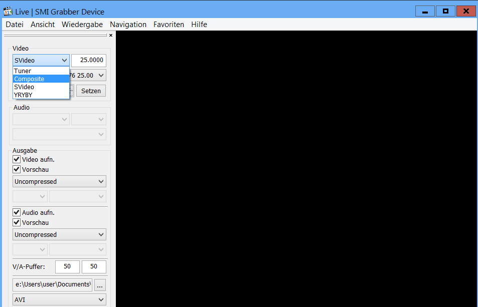

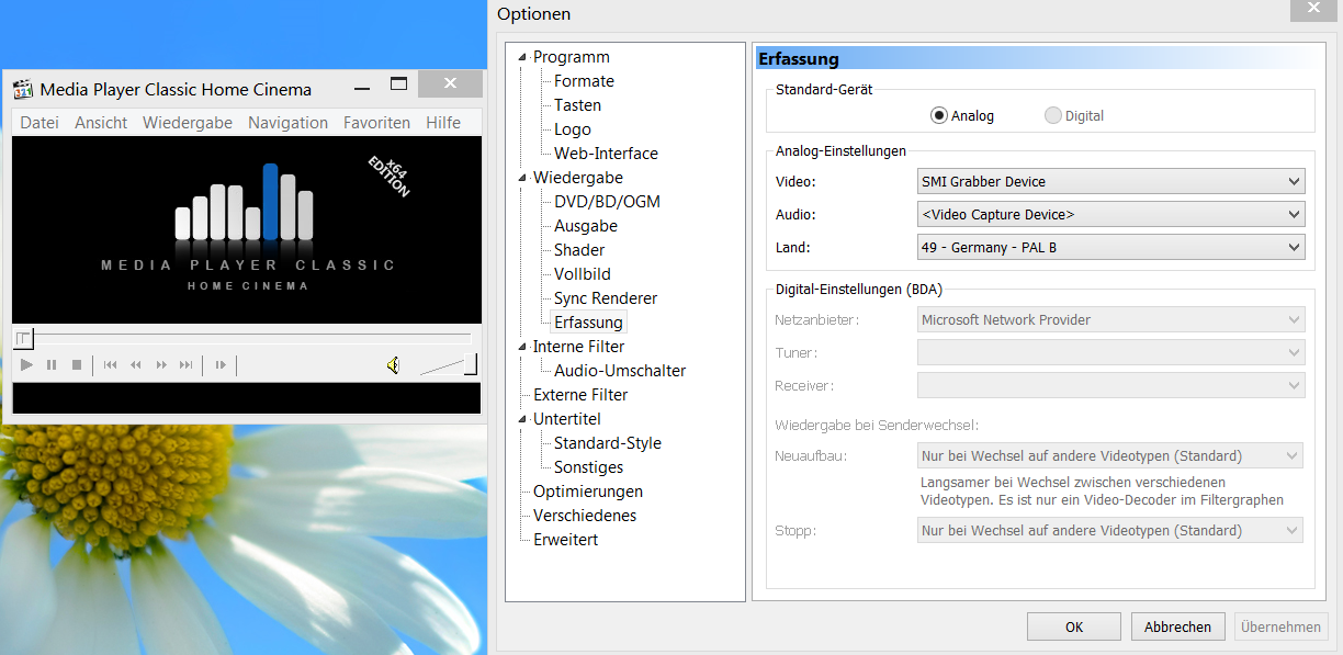

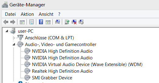

Hier noch ein paar Screenshots vom Grabber, Gerätemanager und von den Einstellungen in der Capture-Software
Bei Video kann ich über den Listenpfeil nur SMI-Grabber-Device einstellen

Kannst du denn im Live-Vorschaufenster vom MPC-HC unter "Video" zwischen S-Video- und Composite-Quelle wählen? Außerdem: welcher Video-Renderer ist im MPC-HC eingestellt (mit madVR hab ich z.B. auch kein Vorschaubild)?
Ja im Live-Vorschaufenster vom MPC-HC kann ich unter "Video" zwischen S-Video- und Composite auswählen. Was soll ich denn da nehmen?

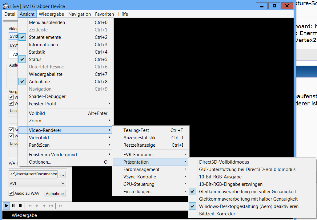

Wo kann ich den Video-Renderer einstellen?
Hab nochmal zwei Screenshots gemacht:
Na das, was der Verbindungsart entspricht. Wenn das SNES an der gelben Cinch-Kupplung hängt, wird der Grabber wohl ein Composite-Signal bekommen - also müsstest du dort auch "Composite" eingestellt haben (über den Button "Setzen" bestätigen).
Unter "Ansicht" => "Optionen" => "Wiedergabe" -> "Ausgabe" -> "Video-Renderer" (ganz oben). Probier dort mal verschiedene Einstellungen durch und auch im Live-Vorschaufenster (in den beiden Feldern unter "Video") verschiedene Einstellungen zur Auflösung und zum Farbraum. Kann sein, dass da was voreingestellt ist, was der Grabber nicht (bzw. nicht richtig) unterstützt...
