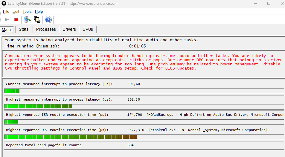

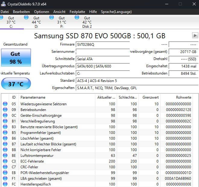

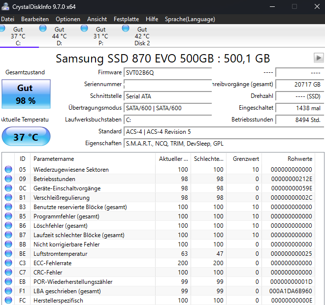

Vielleicht ein Problem mit den Datenträgern? Moment, du hast keine verbaut? Falls doch Screenshot von CrystalDiskInfo aller angeschlossen Datenträger posten.

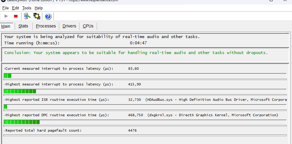

Was sagt der LatencyMon?
Firmware/BIOS der Datenträger/Mainboard ist aktuell?
Welches OS hast du installiert? Linux, Windows, etc?
Reaktionen: spfccmtftt89 und coxon
Natürlich habe ich Datenträger verbaut. Wären aber echt das aller letzte gewesen, wo ich so eine Art von Fehler erkennen wüde 🤔
Meine Betriebs Platte wäre eine Samsung 870 Evo mit 500GB
Die anderen Platten wären dann eine 970 Evo, eine Crucial CT500P1SSD8 und eine alte Seagate HDD ST1000DM003-1SB102, als Datengrab.
Bezüglich LatencyMon, habe ich jetzt das erstemal gehört.
Was genau kann/soll ich damit dann überprüfen und hier posten?

JumpingCat schrieb:
Bitte im Hintergrund laufen lassen während du schaust. Das gibt dir Auskunft über das Modul das die Störungen verursacht.

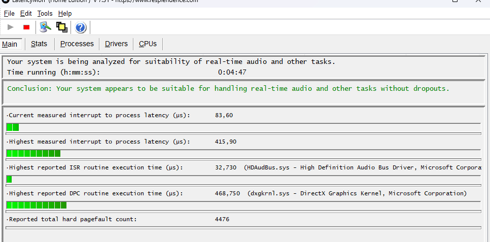

coxon schrieb:
Was ist mit latencymon?
Bin ich die ganze Zeit am testen/laufen lassen. Leider habe ich bis jetzt noch nicht diesen sporadischen Ruckler gehabt.
Zeig schon mal vorab.
HDAudBus.sys - High Definition Audio Bus Driver, Microsoft Corporation
Das sieht aus, als ob du nur den Win-Standart-Audio-Treiber nutzt.
Hast du den Soundkartentreiber vom Mainboard- (oder Soundkarten-) Hersteller installiert?
Kann mich aber auch irren, das das nur ein "Treiber einer unteren Ebene" ist...

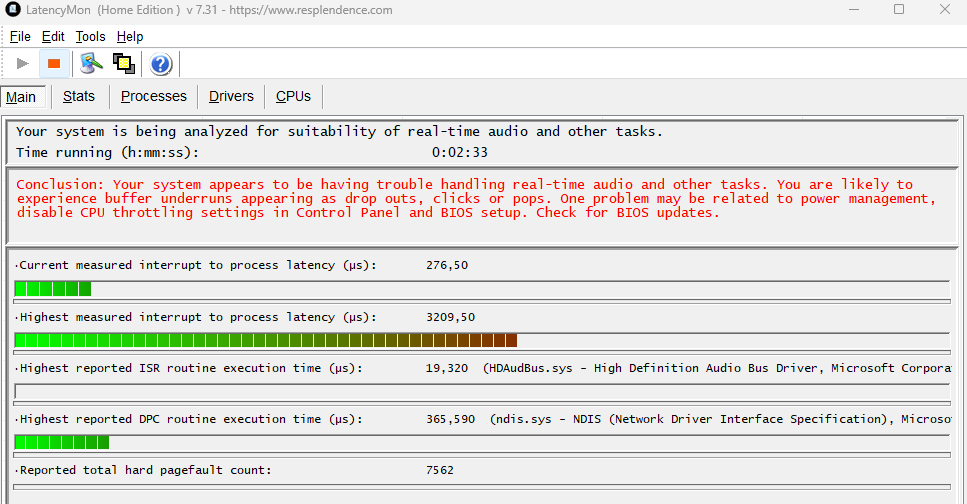

@K-551 der Audiobus ist mit 19,320 µs safe, daran liegt es nicht. Interessant ist, warum die interrupt to process latency so spiked. Die Treiber scheinen soweit ok zu sein, sogar die nv Treiber haben gute Werte.
Ich nehme an, hier besteht ein HW Problem und würde eventuell auch auf die HDD tippen. Würde sich mit massivem Zugriff leicht triggern lassen während die Messung läuft.
@coxon Joar, auf die Werte hab ich nicht mal geachtet, mir fiel halt auf, das dort der Audio-Bus Driver von MS steht.
Idealerweise sollte ja dort der Treiber der Soundkarte (z.B. Realtek) stehen.
Aber wie gesagt, kann ja auch ein Treiber der unteren Ebenen sein...
Nutze die MB interne Audio, auch hier Treiber nochmal komplett nue installiert bzw repariert/aktualisiert.
Bios auch nochmal drüber gebügelt.
Serie angemacht, dann den Checker und kurz auf Computerbase geswitchted und schon kam n Spike.1754251566524.png
