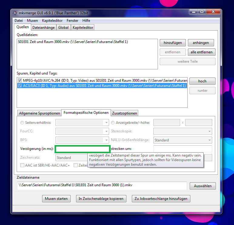

Könntest es mit einem anderen Tool probieren (RipBot oder Handbrake) oder es mit mkvmerge (bei mkvtoolnix dabei) manuell das Delay korrigieren. In der Spursynchronisationsoption im VLC player kannst du rausfinden, wieviele Millisekunden + oder - es genau sind.

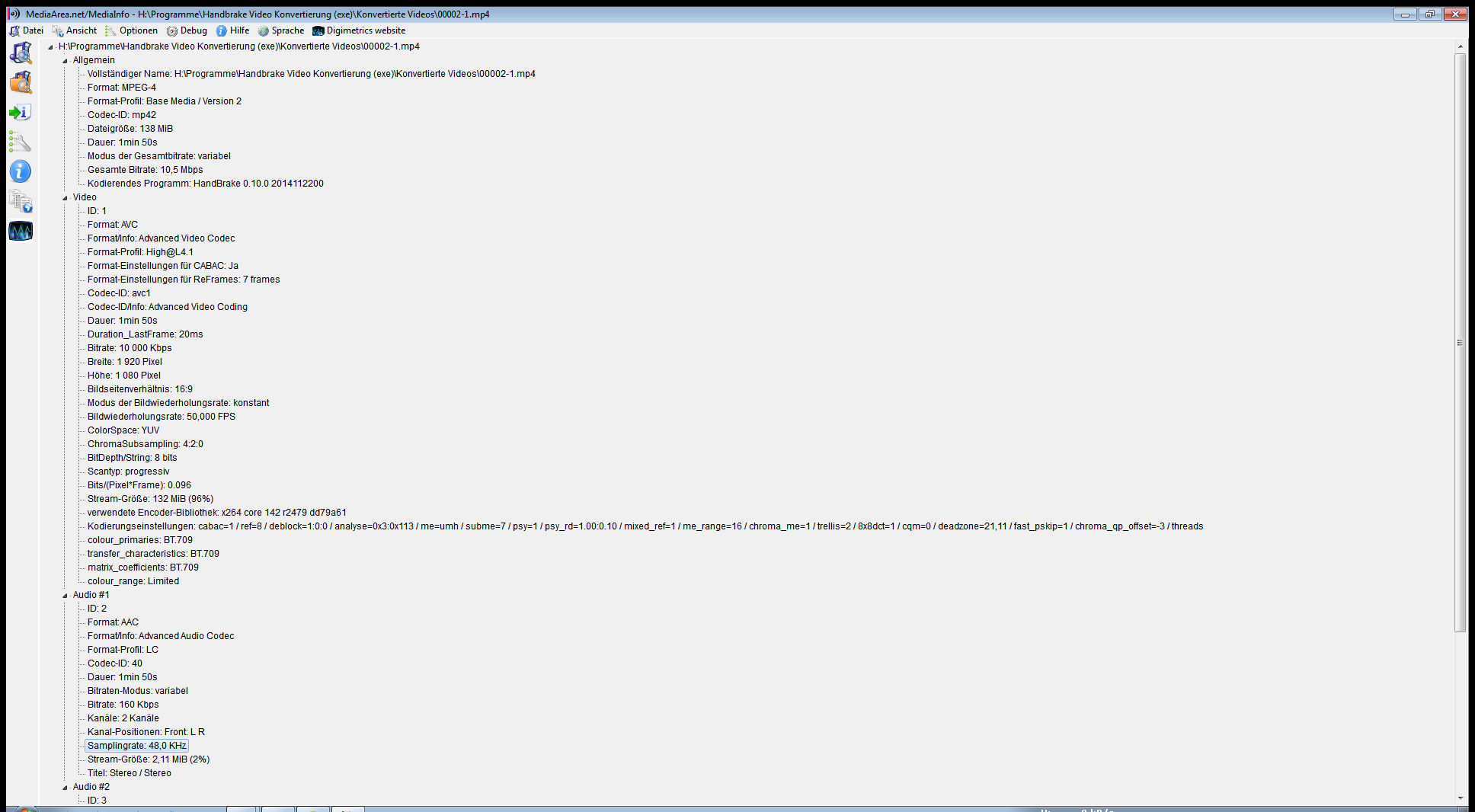

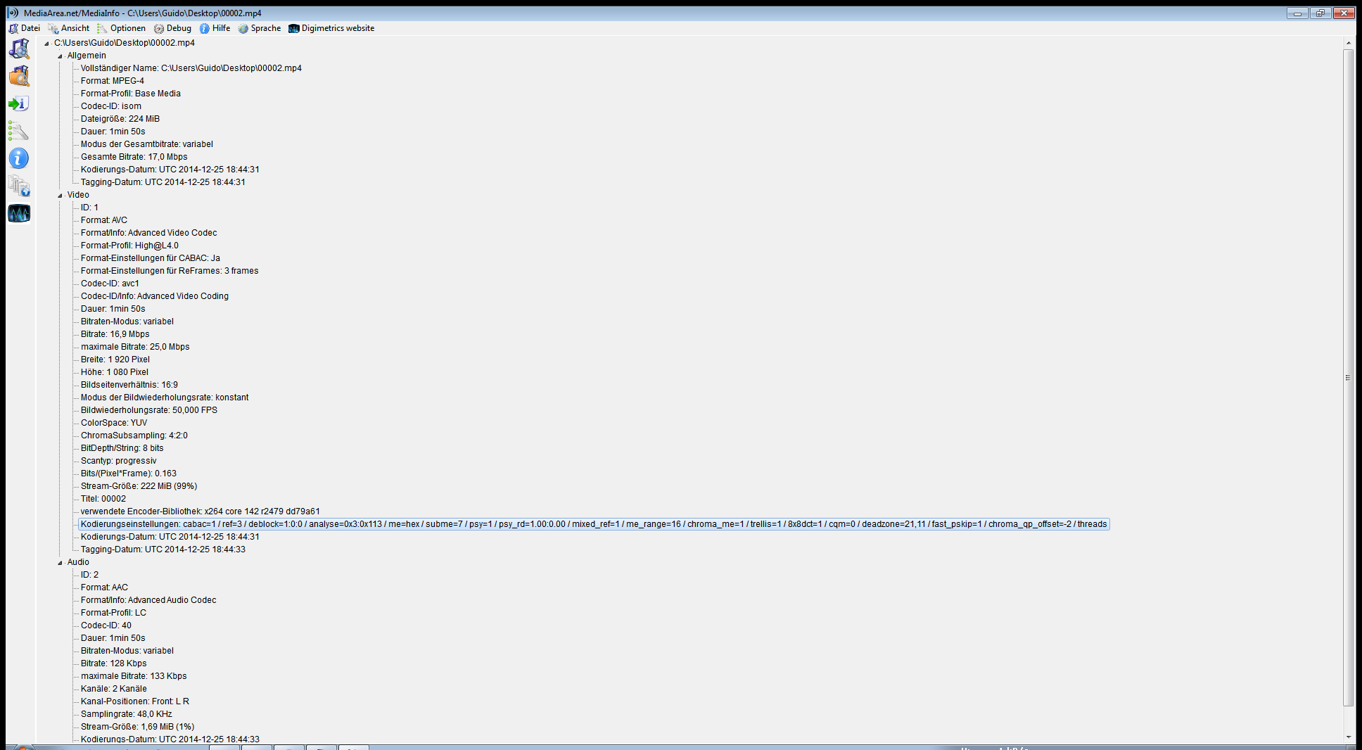

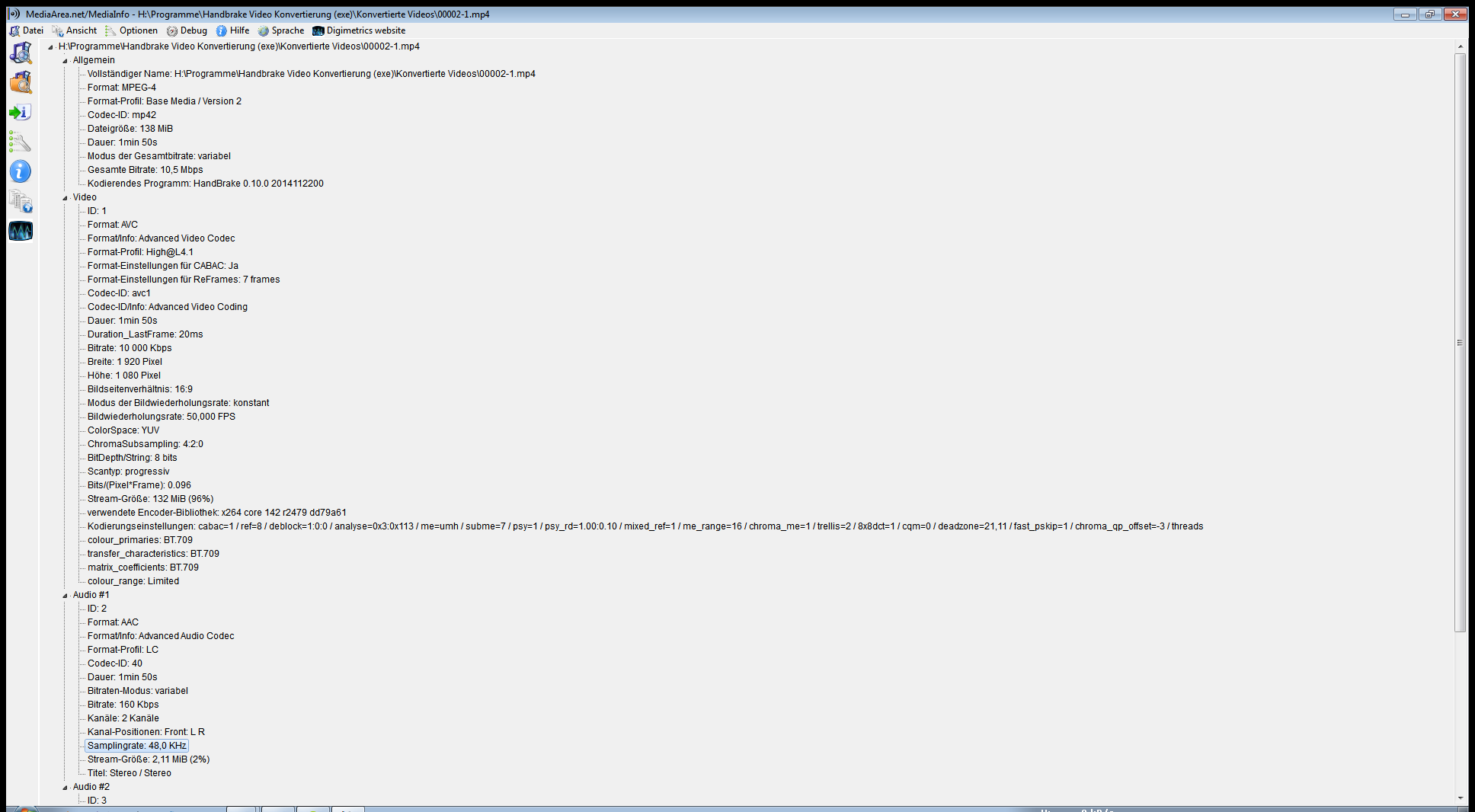

Bei mir sieht es nach handbrake konvertierung so aus:
kannst du deine Datei mal mit MediaInfo auslesen und mir mal sagen was er dir bei Videostream schreibt?

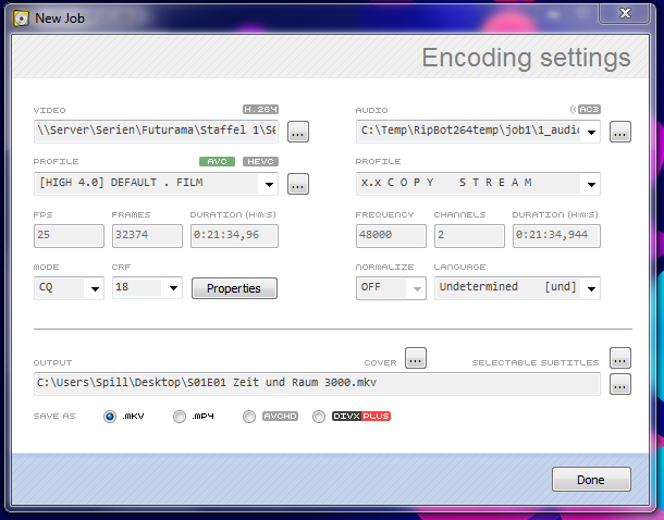

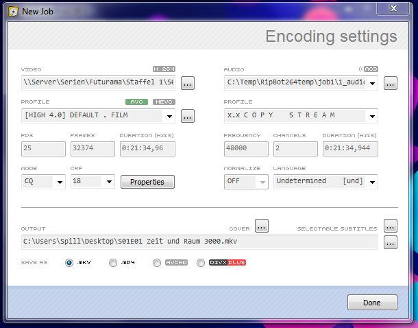

Hmm weiß grade nicht so richtig weiter. Kannst du mal RipBot ausprobieren?
Settings würde ich so setzen (mp4 natürlich wählen):
EDIT: MediInfo von einer heute umgewandelten Folge mit Ripbot und den obigen Settings:
