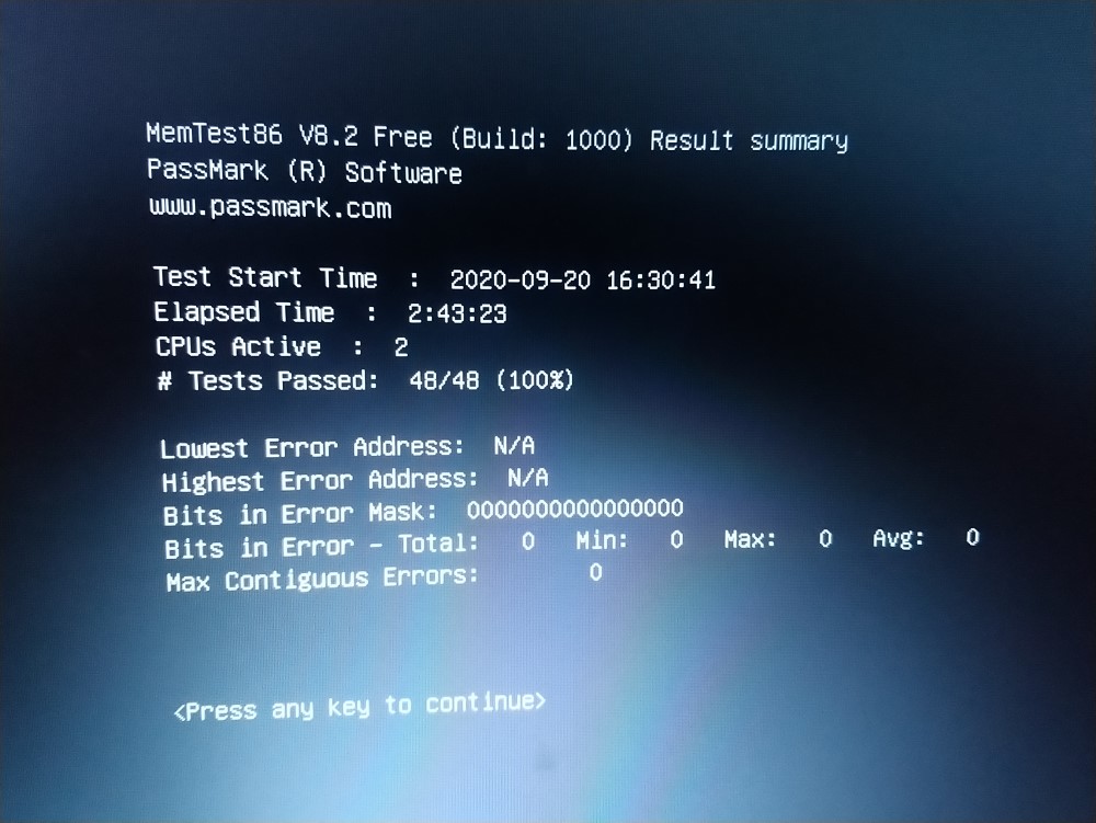

Anbei mal ein Screenshot von Memtest. Alles fehlerfrei. Und jetzt? :/
Es kann auch sein das tatsächlich deine Onbbard Grafik defekt ist, das tritt dann oft erst auf wenn der Grafiktreiber installiert ist und alle Ressourcen nutzt.
@holdes Also mal manuell die Intel Treiber installieren und warten und wenn alles klappt manuell NV Treiber installieren und abwarten?
Hört sich nach einer Idee an. Ist halt frustrierend, nicht wirklich mehr herausfinden zu können außer herumzuprobieren. Melde mich morgen mit dem Resultat :)
Sobald der richtige Treiber drauf ist wird das Problem wohl auftauchen, egal ob der nun über Windows Update kommt oder von Hand. Wenn dem aber so sein sollte dass es nur mit passendem Treiber auftritt -> Hardwaredefekt.
