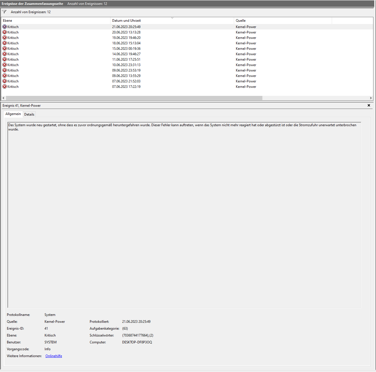

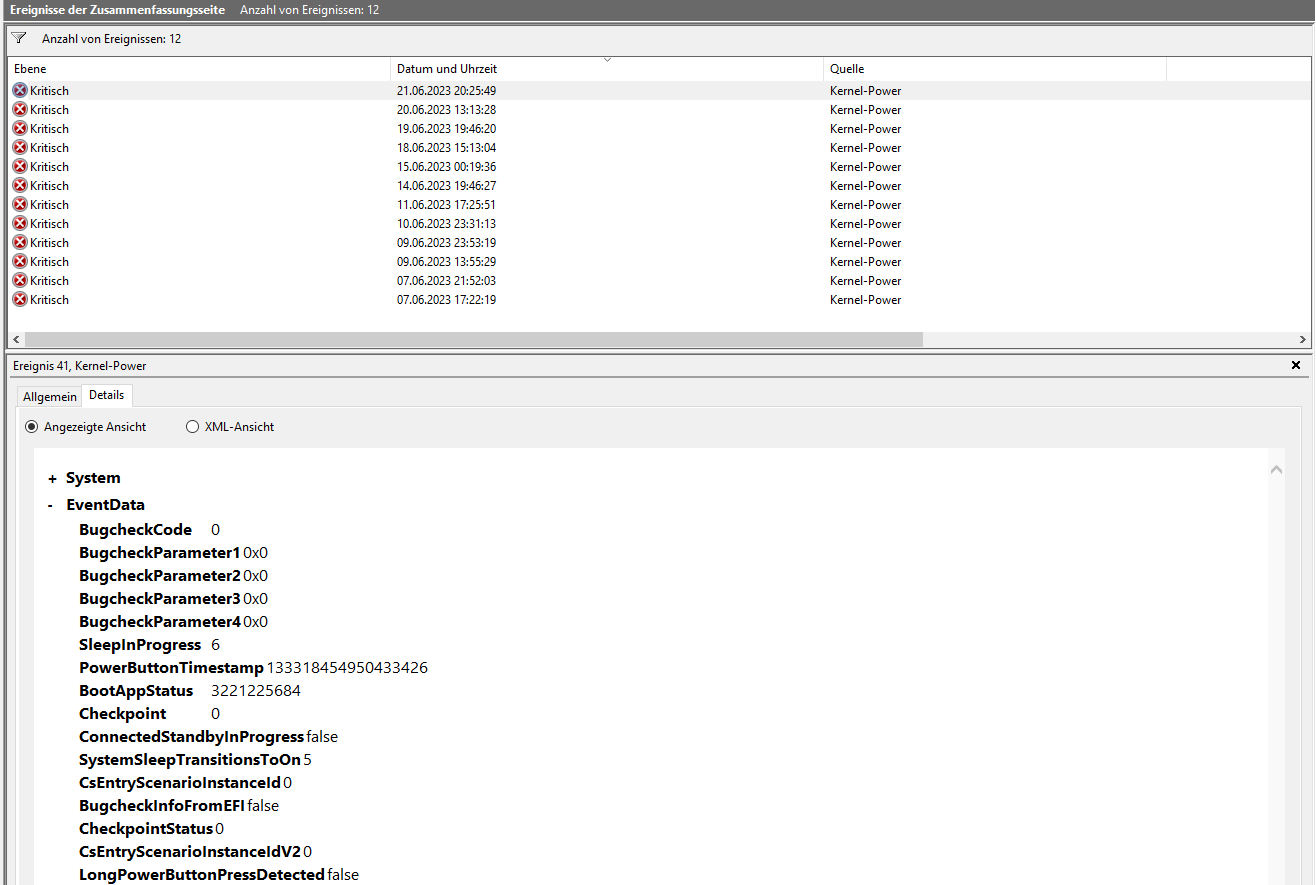

Bei der Ereignisanzeige werden mir viele Fehler angezeigt - Ich füge die Bilder im Anhang bei.
Zudem füge ich noch Bilder und ZIP Datei von meiner "Minidump" bei - die aktuellen 3.
Jedoch werden wir fast die selben Fehler unter WhoCrashed angezeigt:

Der Kernel Power ID:41 in der Ereignisanzeige ist nun erst mal normal in deinem Fall,
weil das System crasht, dann hat man dann nach jedem Neustart.
