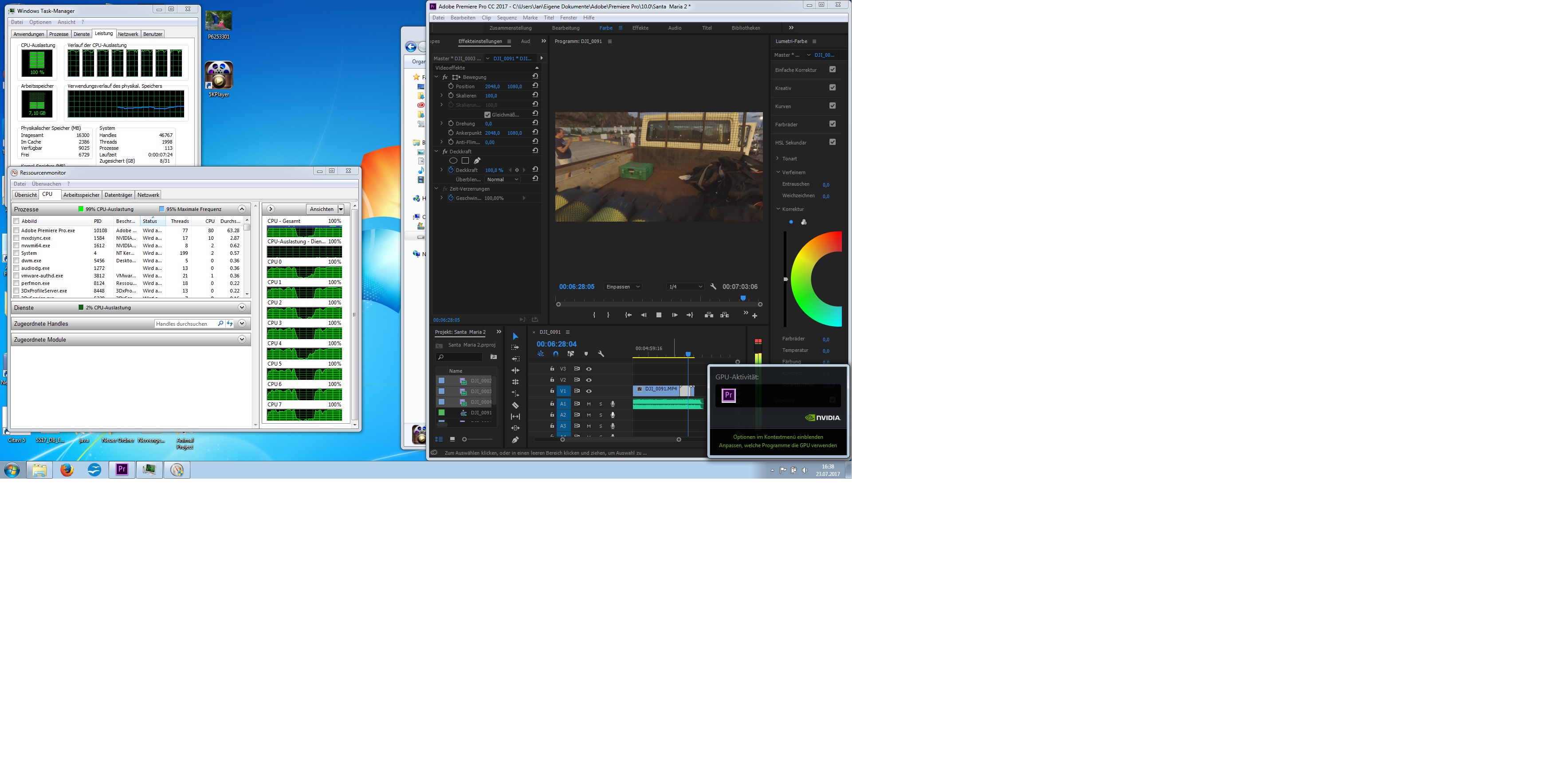

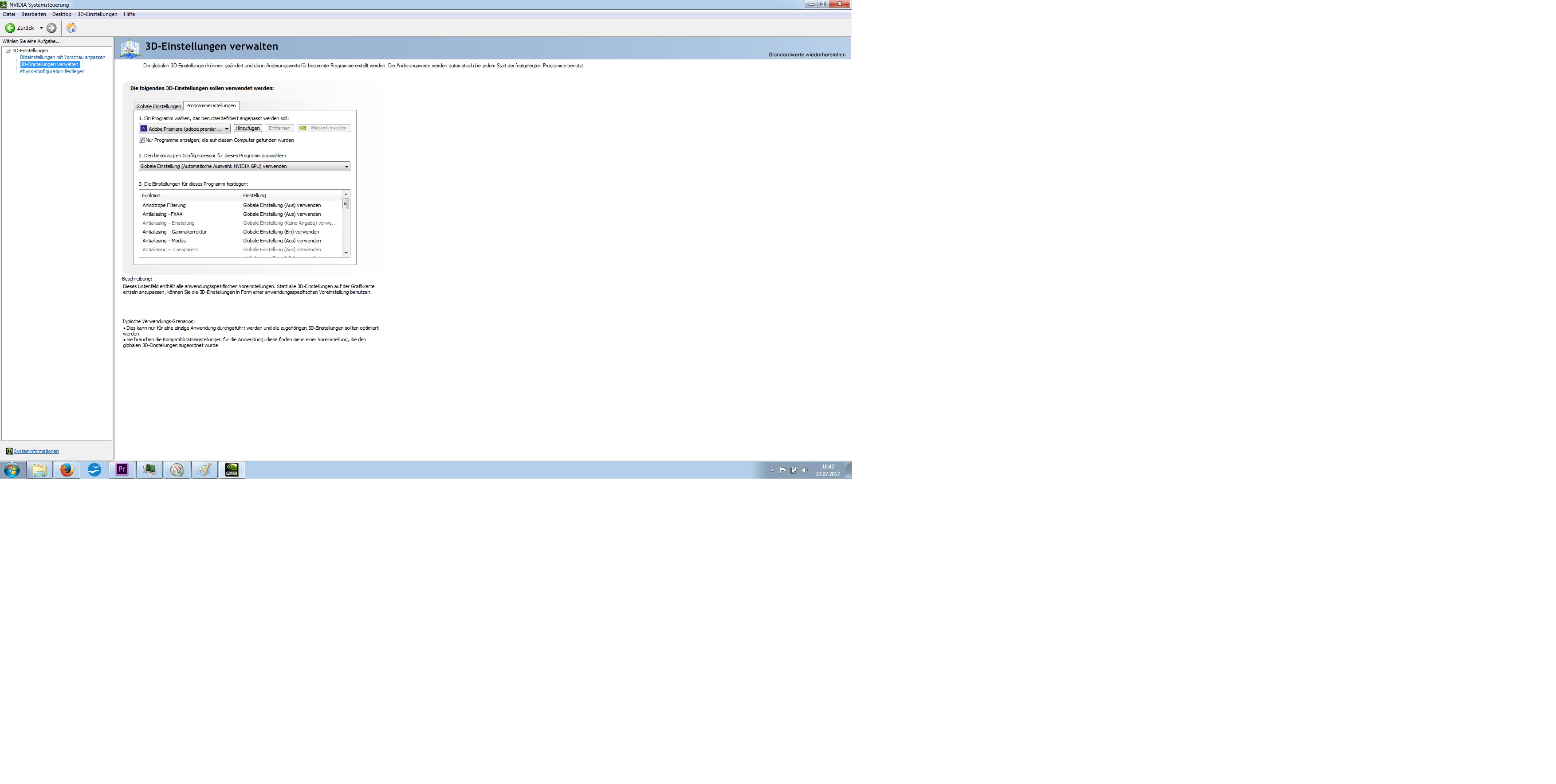

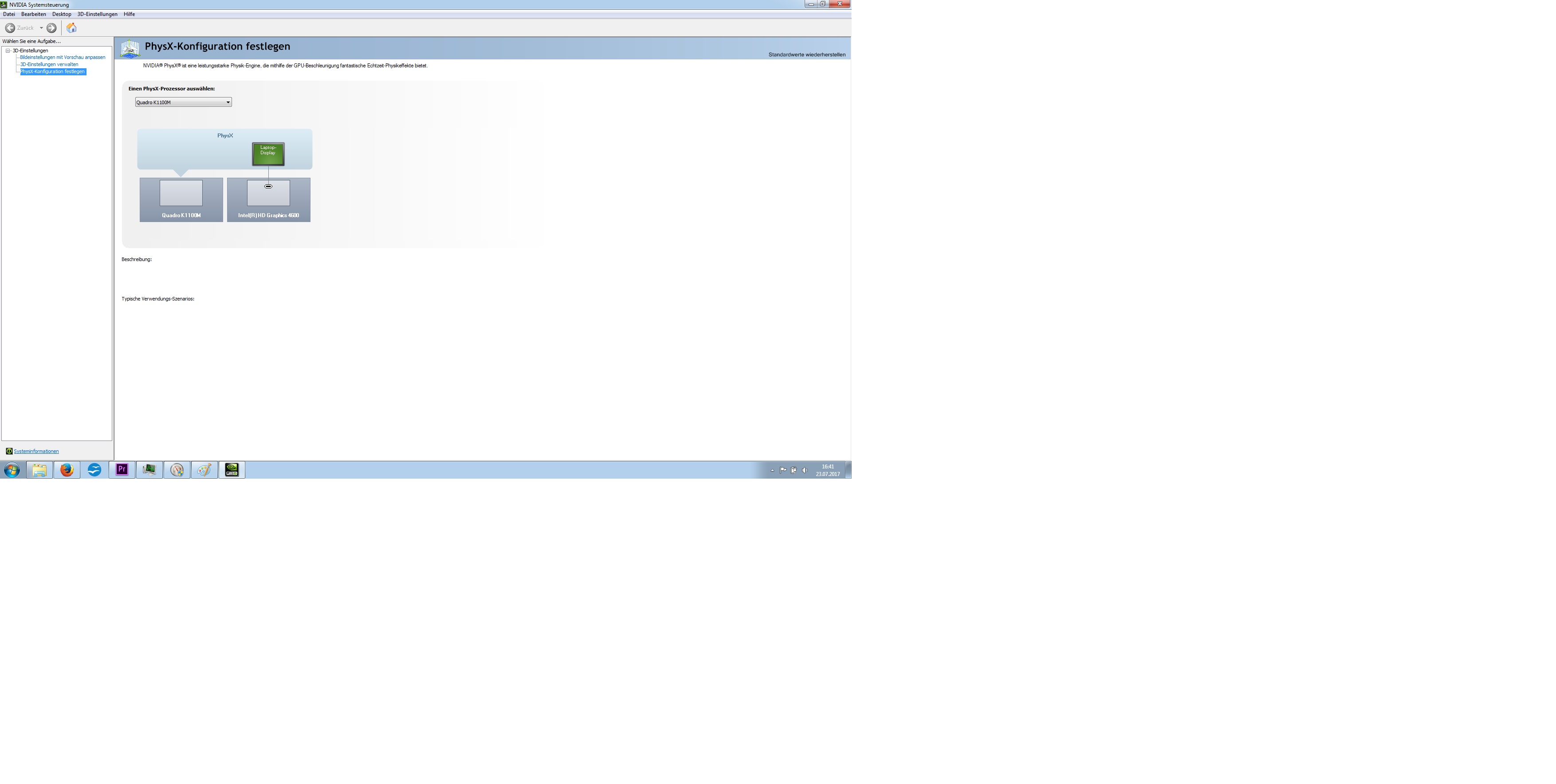

Hab mal die Auslastung und Einstellungen der GK gescreenshotet.
CPU ist voll ausgelastet. Wird die GK überhaupt richtig verwendet ??
Wird unten rechts zumindest angezeigt. Kann ich die einstellugen irgendwie
Optimieren ?

Die GPU wird für solche Sachen, wie der Videovorschau, gar nicht genutzt. Die GPU hilft nur wenig. Bei dem einen oder anderen Effekt kann sie helfen. Auf den Adobe Hilfeseiten kannst Du genauer nachlesen, was die GPU übernehmen kann.
Das ist ganz klar die zu schwache CPU. Videobearbeitung ist eben extrem anspruchsvoll an CPU, RAM und Massenspeicher. Da kommt Deine CPU nicht nach.
