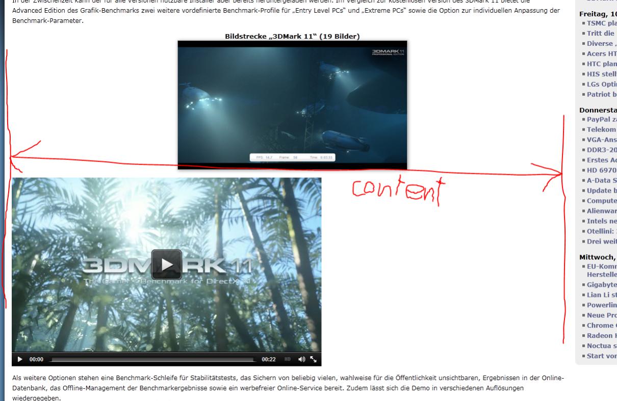

ah weiß schon wo der fehler liegt. ich hab ja ne angepasste cb seite mit stylish. da hab ich mir den content bereich größer gemacht. so sieht es für euch zentriert aus obwohl es linksbündig ist weil es genauso groß wie eure seite ist. wäre es trotzdem möglich das zu zentrieren?
AW: CB/FB Verbesserungsvorschläge und Änderungswünsche
ok. Dein CSS Befehl hat funktioniert;)
