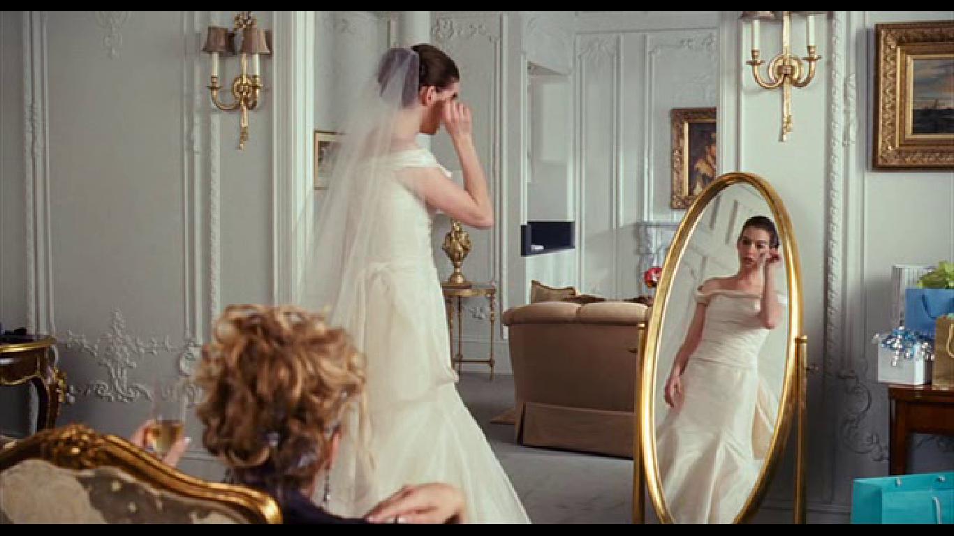

huhu
wenn ich mit meinen netbook videos schaue im vollbild sieht das bild folgendermaßen aus siehe bild . am besten an den konturen erkennbar
liegt das am netbook oder am video und wie bekomme ich das bild sauberer ?
netbook asus aspire one a751
player : vlc
mfg
