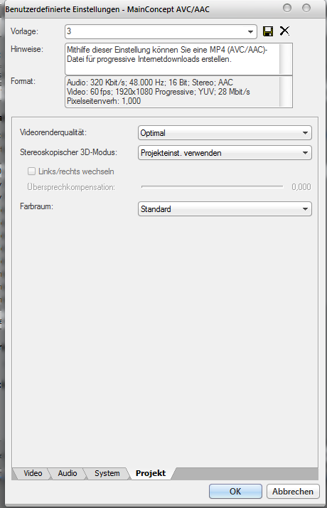

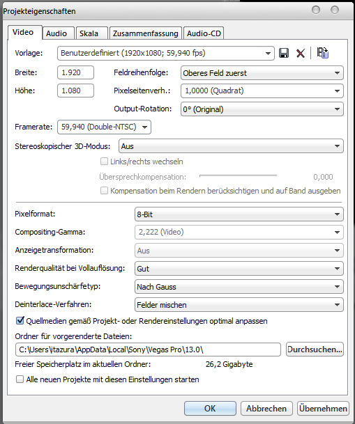

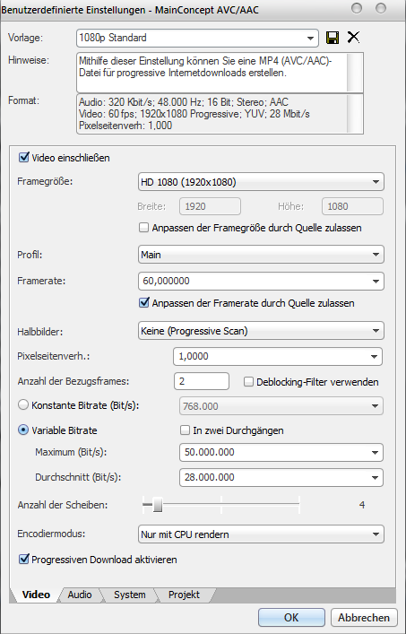

Mein Problem ist das jedes mal wenn ich ein Video von einem Spiel aufnehme es Scheußlich aussieht nachdem ich es gerendert und auf Youtube hochgeladen habe.
Das Problem ist das es selbst nach dem Rendern bei mir auf dem PC noch Optimal aussieht. Erst wenn es dann auf Youtube kommt sieht es so aus als wäre es total am Ruckeln. Dies haben mir schon einige Freunde bestätigt und ich habe es selbst auf meinem 2. Pc getestet.
Hier habe ich mal ein Beispiel Video: >Click Me<
Wie gesagt, bei mir auf dem PC sieht es noch super aus und auf Youtube dann Grausam.
Hier mal ein Paar Infos wie ich Aufnehme/Render:

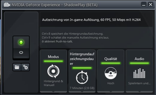

Aufnahme:Shadowplay
Rendering:Sony Vegas Pro 13.0

Erstens das Video von dir ist Privat und kann deswegen nicht von uns angeschaut werden. Wie ich sehe hast du bei Shadowplay 50 Mbps an, wenn du es aufm PC runterrenderst, wieviel Mbps hat es dann?
Ich lade selber Videos auf YT hoch und muss leider feststellen, dass selbst wenn ich 25 Mbps Videos hochlade YT es hinterher auf ca 4-6 Mbps runter rendert, wodurch es natürlich schlechter aussieht. Deswegen lad ich fast nurnoch Videos mit ~10 Mbps hoch, damit die Uploadzeit nicht so ewig ist. Ruckeln konnte ich aber noch nicht feststellen.

Ca. 4 Mbps sind zwar ausreichend aber nicht schön, besonders nicht bei schnellen Spielen.
Render das Video doch fix auf 30fps und auf keinen Fall 29.970fps oder 59.940fps. Ich denke je nach Hard- und Softwarekonfiguaration wirkt sich das Speed-up mehr oder weniger aus.
