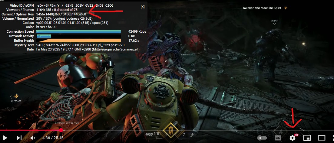

Also ich nehme direkt über den AMD Treiber in AV1 auf und die hochgeladenen Videos auf YT sehen in nahezu allen Auflösungen super aus. OBS sollte AV1 doch auch können, oder?

Coxon hat das doch richtig geschrieben und sogar gezeigt.
Nun, da AV1 aktueller und effizienter ist als H.265 (besseres Bild bei niedrigerer Bitrate), würde ich den Gedanken in Erwägung ziehen, das mal auszuprobieren. :) Einen Versuch wäre es wert.
@coxon, dein codec den youtube ausspielt ist aber nicht av1, sondern vp09. Wenn man 264 hochlädt, dann wird daraus auch vp09. Das sollte am Ende keinen Unterschied machen. Ich kenne es von einigen großen Kanälen immer noch so, dass 264 hochgeladen wird mit entsprechender Bitrate und dann wandelt Youtube schon richtig um für sich. Die Qualität sollte die Selbe am Ende sein. Vorteil ist eigentlich nur, dass man mit AV1 weniger Platz auf der Festplatte braucht.

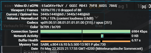

Keine Ahnung wo dein Problem ist und keine Ahnung warum du nicht auf eine einfache Frage antwortest, die 2x gefragt wurde.
1. Was für eine Auflösung hat dein Video, was du hochlädst? Das ist mein letzter Versuch...
2. Nur weil da 4k verarbeiten und 4k auswählbar steht, heißt das NICHT, dass da 4k Auflösung ist (siehe Bild). Das steht da genau so, wenn alles mit 3440x1440 abläuft. Youtube bezeichnet diese Auflösung mit 4k, weil es keine Bezeichnung für diese Auflösung hat! Daher die Fragen nach der Auflösung des Videos und deswegen auch die Frage, was unter "Stats für Nerds" steht bzw. die Frage nach deinem Video. Da siehst du es 1:1, was Youtube gemacht hast. Dann wäre die ganze Spekulation völlig unnötig.

@Ayo34 Ist doch gut, dann lassen wir es einfach. Deine Frage habe ich dir sehr wohl beantwortet. Die Auflösung, mit der ich das Video hochlade, ist 3440x1440. Das ist die Auflösung des Monitors die so auch in OBS und Shotcut eingestellt ist, ich wüsste jetzt sonst nicht, was du meinst, bzw. was für eine andere Auflösung bei dem Video rauskommen soll, wenn ich das Video mit 3440x1440 Leinwand bei OBS aufnehme und rendere, sorry.
Wenn ich dich Missverstanden habe, kannst du es auch einfach sagen, statt jetzt so zu reagieren. Wenn dich meine Unwissenheit so aus der Ruhe bringt, dann zwingt dich doch keiner, weiter zu Antworten. Auf so eine Art möchte ich dann auch nicht weiter Kommunizieren und wünsche dir einen schönen Abend und ein schönes WE.
@coxon sorry, dich hatte ich dann wohl falsch verstanden , da du geschrieben hast, ob sich mein Video stark von deinem unterscheidet, hatte ich das mit den stats nicht mehr auf dem Schirm und dachte du meinst, ob es sich auf den unterschiedlichen Auflösungen stark unterscheidet :rolleyes:
aber um nochmal darauf zurück zu kommen @coxon wenn ich mir die stats von deinem Video die Ayo34 gepostet hatte anschaue, ja doch.oder auch nich, keine ahnung mit solchen stats noch nie befasst.
auf 4K
